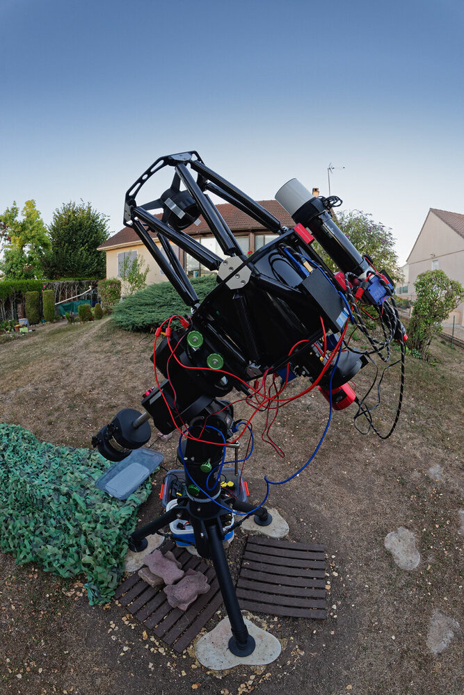

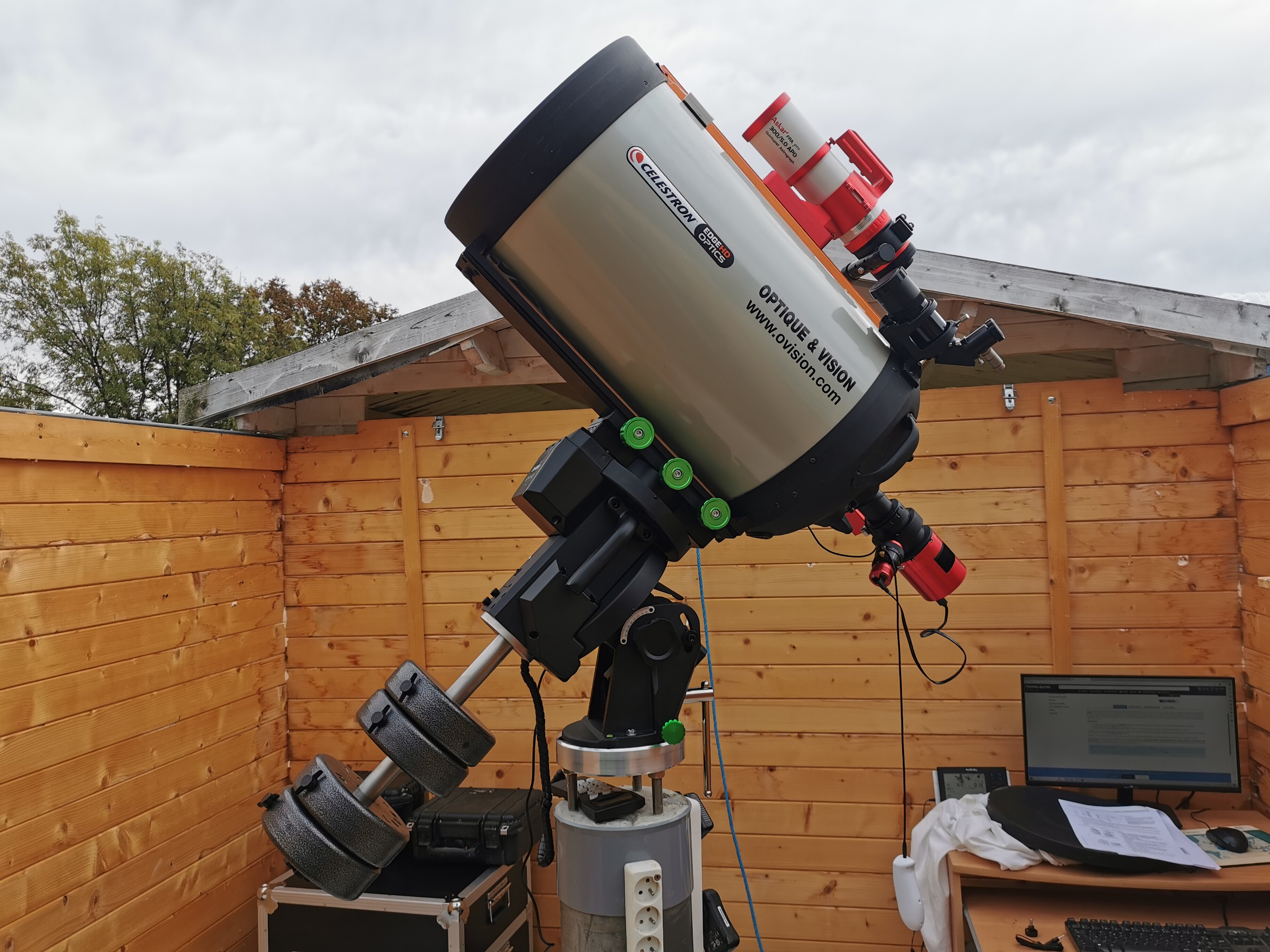

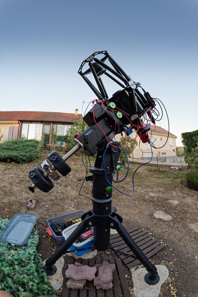

Bon, c'est pas tout ça, donc, à défaut de vous faire une vidéo "unboxing of" (sur Tiktok)  à la c*n qui n'explique rien, à part raconter des c*nneries, je suis plus sérieux moi:
c'est sur que le scope à l'air plus gros que sur la Titan 💪. Concernant mes premières impressions, le niveau de finition des Chinois est à mi-chemin entre un Panzer IV et un T-34 (les spécialistes comprendrons ma métaphore). C'est pas mal, même si moins chiadé que la Titan. Sur la Titan, tout à été usiné dans la masse alors que là, c'est de la "mass prod" de fonderie usinée à Shengzou.
Vous constaterez que j'ai gardé les CP Losmandy, mais c'est parce que je suis réfractaire au changement.  Et puis l'EQ8-Rh n'est livrée qu'avec 2 CP d'ailleurs. Amélioration notable, il n'y a plus de câbles de RA, DEC qui courent comme sur la Titan du PCB Gemini externe aux moteurs externes eux aussi. Tout est intégré, donc moins de chance de casser un truc qui dépasse, même si dans l'ensemble, c'est moins lourd et moins costaud.  Par exemple,  les petits leviers de freins, on sent bien qu'il faut pas les serrer à donf.  C'est un peu comme les hommes, nous sommes plus fragiles à bien des égards que nos elter-ego les femmes quand y a des morceaux qui dépassent😬.
Par contre, au niveau des roulements d'axes en RA et DEC, c'est beaucoup plus fluide que ceux de la Titan, il n'y a aucune friction.
Coté Esthétique (dont on se fout) je comprends pas pourquoi ils nous ont anodisé les boutons en vert, plutôt que le rouge qui est la couleur du bonheur ou de la prospérité chez eux. Du coup, avec le rouge de la FRA300 et  le orange Celestron, on a l'impression de regarder un drapeau d'une Gay-Pride astronomique quand on contemple le setup. Mais bon...

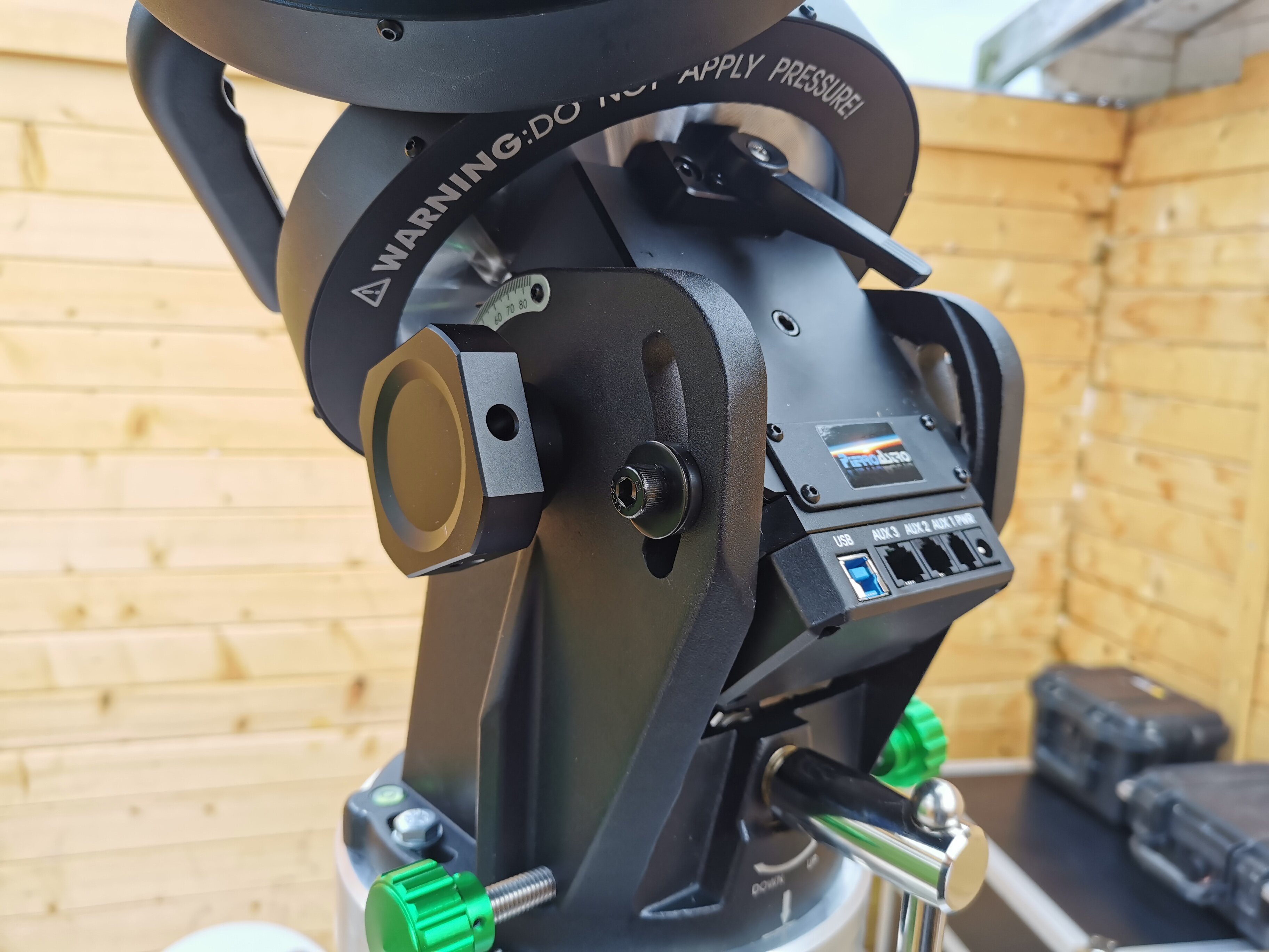

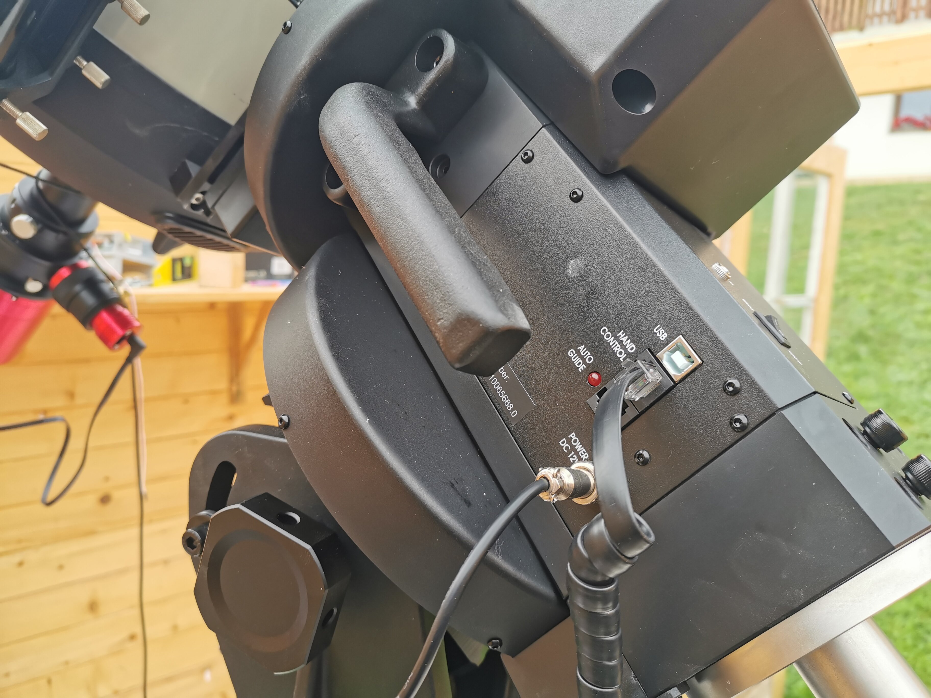

Autre truc notable, il y a des prises de partout!
Vous noterez au passage la légèreté du RJ45 et du câble de la raquette SynScan. C'est pas du DB25 specs militaires de chez Losmandy ça. A poste fixe, ça passe, mais en nomade, j'arrive à casser un truc à la première sortie c'est sûr.
j'ai commencé à la démarrer avec le SynScan branché et les freins desserrés. Elle fait un truc super cool au démarrage, elle va chercher ses buttées et revient exactement à la position "CP down" comme par magie. J'ai exploré les menus (l'ergonomie est pas bien mieux que le Gemini). J'ai rentré mes coordonnées, programmé l'heure et la Date, puis je me suis lassé. Il y a ici une approche très différente du Gemini, c'est que "l'intelligence" est ici dans le Synscan, pas dans la monture.
Ici, je vais faire appel à  @Petitprost @M16 à quoi sert cette prise USB puisque l'interface PC se branche en lieu et place du Synscan?
j'ai mis un câble USB dessus (en cas de malentendu ça aurait pu marcher) reconnu comme un périph USB par le PC mais GS-Server ne veut  parler à la monture via ASCOM que par l'interface  FT232 fournie par Pierro-Astro. GS-Server, il lui faut un port COM, point barre. Vous noterez sur l'image ci-dessus la floppée de RJ45 "AUX" qui ne servent je pense à rien. L'USB elle, est peut être connectée aux 4 prises USB3.0 disponibles sur le bloc de queue d'aronde (bien pensé çà). Mais j'ai déjà été prévenu de ne pas l'utiliser avec les caméras car le HUB est pourri. La preuve, Pierro-Astro livre la monture avec un petit HUB externe Lenovo (comme dédommagement j'imagine).

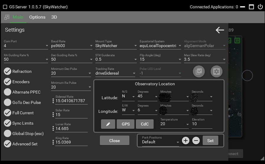

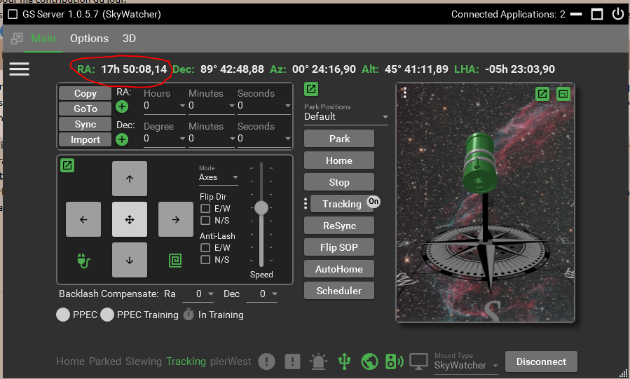

Niveau GS-Server, après quelques tâtonnement c'est top. Ca se connecte tout de suite, la connexion est fiable contrairement au Gemini.
Pouvoir voir la position du scope, c'est très bien pour piloter en remote et toujours avoir une idée de sa position.
j'ai mis ça comme paramètres:
Par contre @M16 @Petitprost je ne vois nulle part comment engager l'encodeur Renishaw (ou pas)? C'est possible, puisque Pierro m'as dit qu'il l'a mesuré sans encodeur et qu'elle est à 4" P-P .

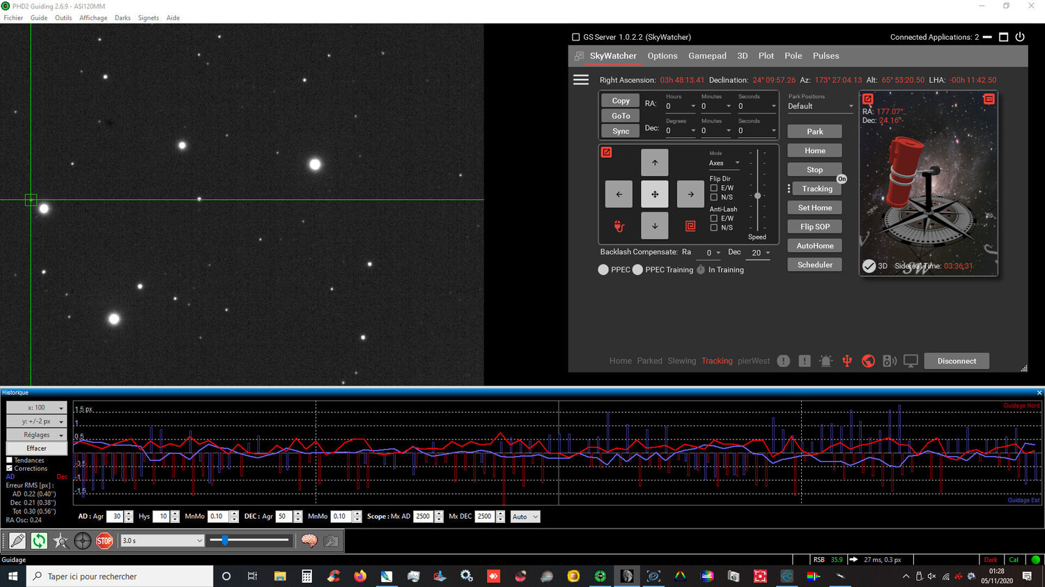

J'ai connecté PHD2 à la monture nickel.

Salut Serge ,
Je sors d'une nuit épouvantable avec cette foutue tempete qui a soufflé toute la nuit mais au lever du jour , pas de degats sur la maison et l'observatoire.
Pour repondre â tes questions
La prise usb bleue permet la connexion des prises usb coté contre poids  je peux brancher une resistance chauffante
L'encodeur est automatiquement connecté par Gsserver qui le gère tres bien

Oui, donc tu utilise un hub USB juste pour tirer de la puissance. En fait, j'ai appris que le HUB serait fonctionnel mais il faut changer les câbles internes par des câbles tressés de la bonne catégorie.

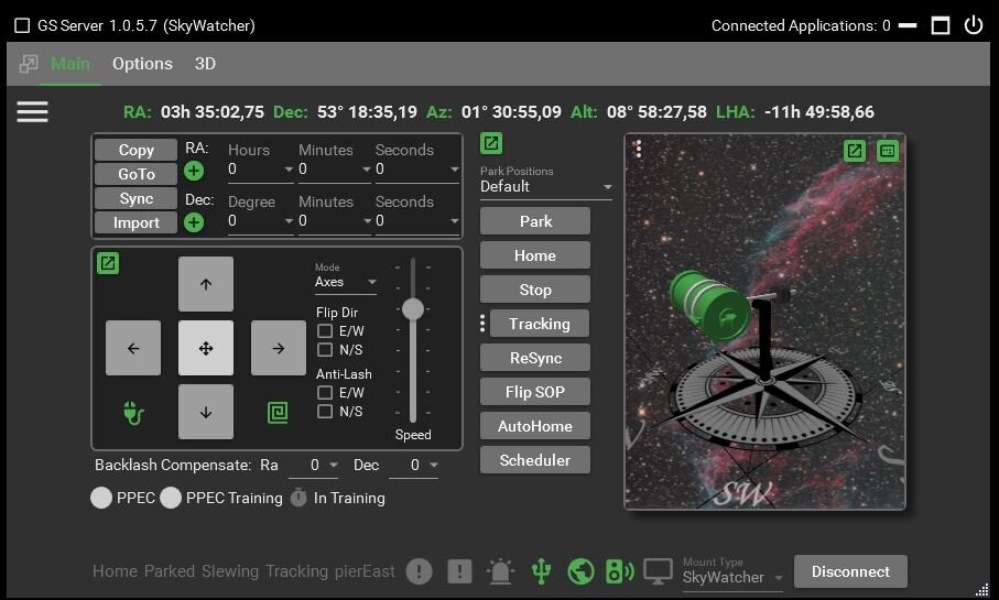

Ok, l'encodeur est "ON" par défaut. On fait comment pour le désactiver et pouvoir juger de l'EP sans l'encodeur?
Enfin, à quoi servent ces boutons sur une Rh dans GS-Server:
As tu essayé la compensation de backlash en DEC? Il y a pas mal de rumeurs sur le backlash de DEC des EQ8, et la mienne fait un petit "clac" quand on inverse le sens du pointage.

Salut Serge je vois que c'est déja noël chez toi 😉
Comme je suis sur asiair je ne comprends pas tout ce que tu écris, ni ne peux t'aider sur certaines de tes questions.
Par contre pour celle ci je peux peut être t'aider ?
Il y a 17 heures, C14edgeHD a dit :
De mon coté j'ai laissé tomber la raquette et je n'utilise pas sa prise.....
Je branche mon asiair sur la prise USB blanche qui est tout en haut de la face ou tu branches l'alimentation de la monture.
Je ne sais pas si cela peut t'aider......bonne journée Serge
Il y a 4 heures, M16 a dit :
Aaaah d'accord, dans le style " les Français parlent aux Français" mais en Chinois! Avec votre Asiair, j'vous jure. Manque plus que Michel débarque et on aura la totale!

Bon, donc pour notre éducation collective, voici ce que j'ai obtenu du groupe Américain: SkywatcherEQ8@groups.io | Brand new EQ8-Rh replacement to a Titan
pour utiliser ou non l'encodeur c'est le bouton "encoder" (logique mais en astro on sait jamais)...🤪
You will want to check the encoder option on or off.  Currently there is a bug in the controller code so uncheck the advanced set before you connect to the mount. This will allow the encoders to update the position index.  SkyWatcher is expected to release a fix soon.
il y a un bug donc il ne faut cocher "advanced" qu'après avoir connecté la monture.

Donc si Advanced est dejà connecté , l'encodeur ne fonctionne pas ?

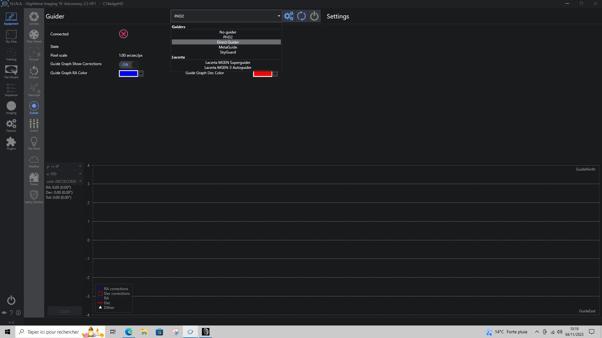

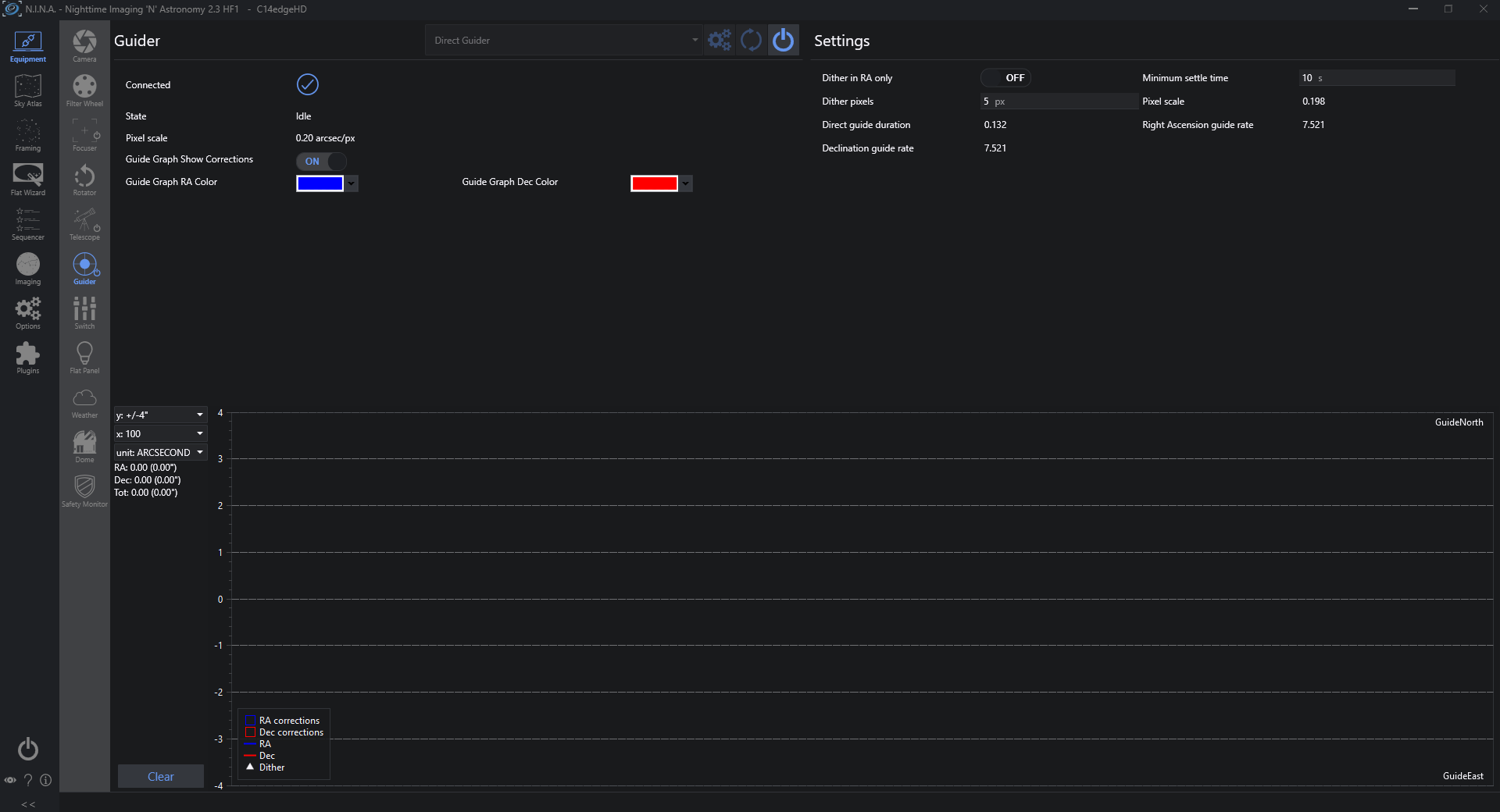

je continu à faire mes devoirs pour attaquer avec la nouvelle monture dans de bonnes conditions. Guider à la focale primaire du C14, ce sera toujours avec le diviseur optique et l'ASI174mini via PHD 2, mais pour la FRA300 ou l'Hyperstar, si la monture tient ses promesses, ce sera sans autoguidage. Mais, avec nos capteurs CMOS comme @Colmicle mentionne clairement dans son guide, le dithering est impératif (d'ailleurs, vous faites du dithering toutes les combien d'expositions vous?).  Le problème c'est comment faire du dithering lorsque l'on utilise pas PHD2? Et bien, après moultes recherches, je pense avoir trouvé:
il faut sélectionner "direct guider" en lieu et place de PHD2 dans les paramètres de Equipment>Guider et on règle l'amplitude du dithering en pixels:
voilà pour ma contribution du jour.

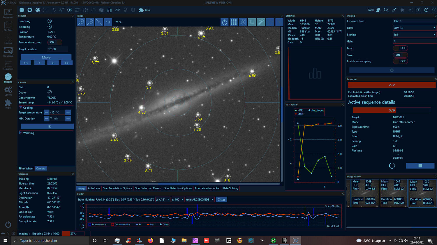

Au faite, en parlant de suivi, vous avez déjà imagé sans autoguidage? Vous utilisez quoi comme vitesse, Sidereal ou King?
En parlant de ça, c'est bien toi Eric, qui avait une Titan avant non? Avais tu constaté que la vitesse sidérale du Gemini 1 était trop rapide? Sur la mienne, j'utilisais "Comet rate" avec un RA divisor de 37490 pour rentrer dans les clous.
Je suis en train de jouer avec le système, et je pense que l'encodeur fonctionne bien par défaut en mode "suivi" car on voit les centièmes de secondes de la coordonnée en RA fluctuer, donc je pense que c'est le feedback de l'encodeur en temps réel:
que "encoders" soient cochés ou non dans "settings" d'ailleurs...

Utilisant Prism pour les acquisitions le dithering est à 3 pixel et ça fonctionne très bien .

Ça à l'air chouette Prism... Pourquoi tu fais des poses de juste 2 Sec plutôt des poses de 5 secondes pour essayer de moyenner la turbu au max ?

Hello à tous,
En 2020 je suis passé d'une TITAN à une EQ8-RH. J'ai encore ma TITAN + Gemini 2 que je vais bientôt mettre en vente. J'ai gardé la TITAn le temps de me faire la main avec l'EQ8-RH et voir comment elle se comportait sur 2 ou 3 ans.
OK, lorsque j'ai reçu mon EQ8-RH de chez PierroAstro, j'avais la doc française réalisée par Optique Unterlinden. Elle stipulait que pour mettre ne fonction l'encodeur en RA il fallait faire l'alignement sur 3 étoiles par la raquette. Grosse inquiétude du fait que j'allais utiliser le câble Eqmod avec GS Server pour piloter la monture. J'ai téléchargé la doc originale en anglais de l'EQ8-RH, absolument rien concernant cet alignement 3 étoiles par la raquette pour mettre en fonction l'encodeur RA.
J'ai pris contact directement avec Sky-Watcher USA et je leur ai exposé les faits lu dans la doc française et l’absence de cette procédure pour mettre en route l'encodeur Renishaw. Le retour de SW USA a été rapide et il m'a été confirmé que l'encodeur se mettait automatiquement en route à l'allumage de la monture sans aucune procédure.
Depuis que j'ai mon EQ8-RH je n'ai fais aucune procédure, même sous GS Server, pour mettre en route l'encodeur RA et mon guidage est toujours resté dans un une plage inférieur ou égale à 0.5" en RMS en fonction des conditions de ciel.
Sur GS Server, le mode Encoders, à mon avis ne concerne absolument pas l'encodeur RA Renishaw de l'EQ8-RH. D'ailleurs la fonction est au pluriel "Encoders". Les anciennes EQ8 possédaient des encodeurs de position mais apparemment ils posaient des problèmes et SW a préféré les retirer sur les nouvelles EQ8-R et RH. A mon sens se sont ces encodeurs là et pas du tout l'encodeur de l'EQ8-RH. Si bien que je n'ai jamais coché cette fonction sous GS Server.
J'utilise l'EQ8-RH avec mon Newton ASA 300 f/3.62 avec une Moravian G4-16000 ou mon RC 10" TS Special Series f/6.4 (1625mm) avec une ZWO 2600MM. Le premier graphique c'est une suivi lors des premières nuits avec l'EQ8-RH, GS Server et mon Newton ASA. L'autre graphique est d'octobre de l'année dernière lors de mes premiers essais avec mon RC 10" à f/6.4 sur NGC891 :

Salut Florent,
Et ben j'aurais suivi ton exemple sans le savoir en migrant d'une Titan vers une Rh... 😀
Ces courbes sont magnifiques ! Une raison particulière à poser 2.3 Sec précisément sur la première ?
Saurais tu comment on désactive temporairement l'encodeur sous GSS, juste pour voir la tête de l'EP de la mécanique ?

Bonjour Florent ,
Merci de ton passage sur ce sujet qui confirme bien pour le constater que l'encodeur fonctionne bien sous GS Server sans i tervention particulière
Le 04/11/2023 à 17:23, Floastro a dit :
alors là la confusion commence à reigner dans mon esprit. Vu que je n'avait pas de réponse à ma question de comment on désactive l'encodeur pour jeter un œil à l'EP "sans filtres" et pouvoir juger des qualités mécaniques de la monture, j'ai posé la question à Pierro astro. Voici sa réponse:
Ces demandes d'initialisation sont avec la raquette SynScan, que je n'ai pas prévu d'utilisé, puisque j'ai branché l'interface au PC FT232 à la place. du coup, je lui ai demandé comment on faisait avec GSS:
je suis donc pas plus avancé!🤪
Par contre, voilà pas que cette histoire de pointage 3 étoiles sur le synscan pour mettre l'encodeur en route repointe le bout de son vilain nez!
