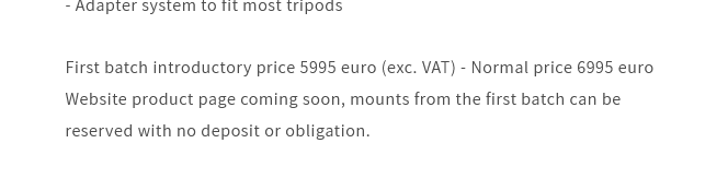

Par contre, JTW facture la Lycan  à 5995€ en pré-commande contre 7199€ chez Univers-Astro (bonjour la culbute)
A voir....
a+
Serge
Les prix sont en HT chez JTW (ex. VAT)  :D ATTENTION donc au final c'est la même
