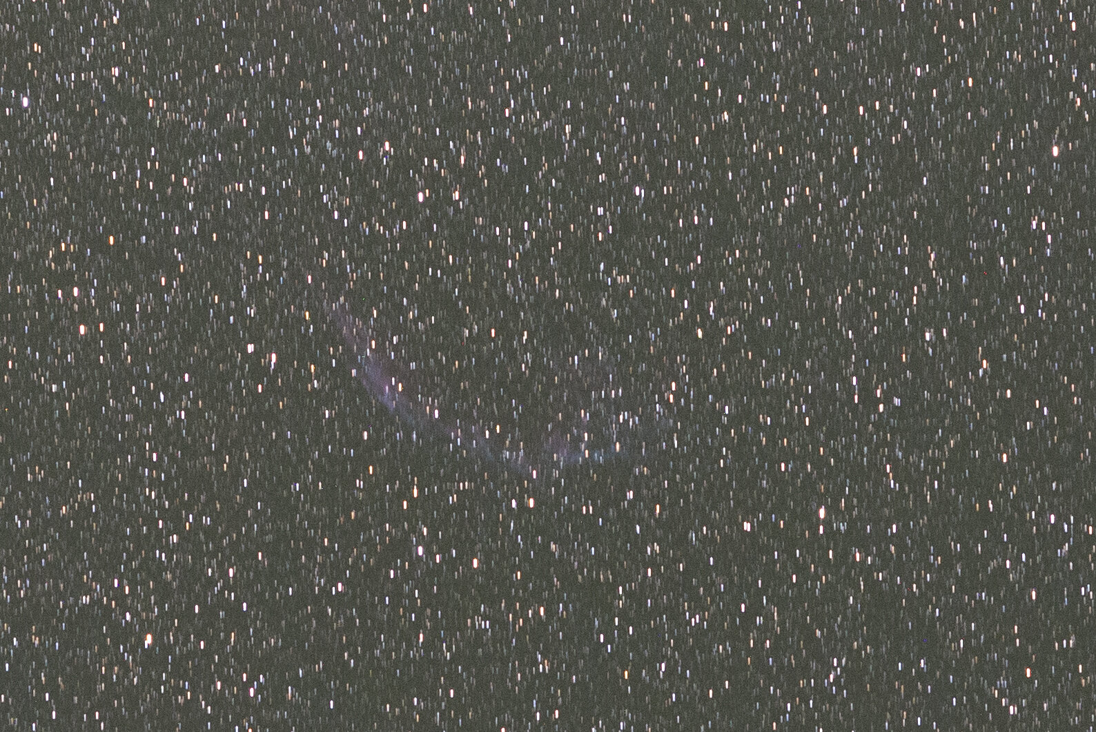

Bonjour bonjour !
Je m'excuse par avance d'aborder un sujet qui a déjà été abordé un bon nombre de fois sur les forums, mais malgré toutes mes recherches j'ai toujours du mal à trouver une réponse à mon problème, qui me torture l'esprit depuis un bon moment. J'ai acquis il y a quelques semaines une Star Adventurer 2i (pack complet) avec laquelle j'ai pour l'instant pu faire 2 sessions photo, une première sur la nébuleuse de l'Amérique du Nord et hier soir sur les Dentelles du Cygne.
Première session, seulement 15 images sur 30 étaient exploitables, la moitié présentant une filé d'étoiles non négligeable. J'ai depuis régler mon viseur polaire me disant que le souci pouvait venir de là, il est quasiment parfaitement réglé désormais, il subsiste un très très très léger décalage qui je pense ne pose pas de problème. M
Pardon j'ai publié en deux fois sans faire exprès.
Donc comme je disais hier soir deuxième session, et là pareil, voir pire puisque seulement 10 images sur 40 sont exploitables. Le filé est parfaitement droit, je n'arrive vraiment pas à comprendre d'où il peut venir. Peut-être l'équilibrage ? Lequel je fais bien, mais je n'arrive pas à avoir un très bon équilibre sur tout l'axe de rotation de la monture. Je vous met un exemple d'un de fichier pour illustrer mon problème.
J'ai l'impression d'avoir eu le même problème la semaine dernière quand j'ai ressorti mon C8 que j'ai mis sur mon Eqg.
J'ai cru avoir un pb de camera qui avait la semaine précédente pris l'eau mais mais finalement elle à l'air de fonctionner normalement.
Je n'ai pas eu le temps de refaire des test surtout que je suis repassé en planétaire mais je pense que cela vient de la mise en station, peut-être la monture pas de niveau (en tout cas pas assez pour le C8 contrairement à ma lunette qui était dessus auparavant),
Je ne sais pas si ça vient de là mais c'est la seule piste que j'ai

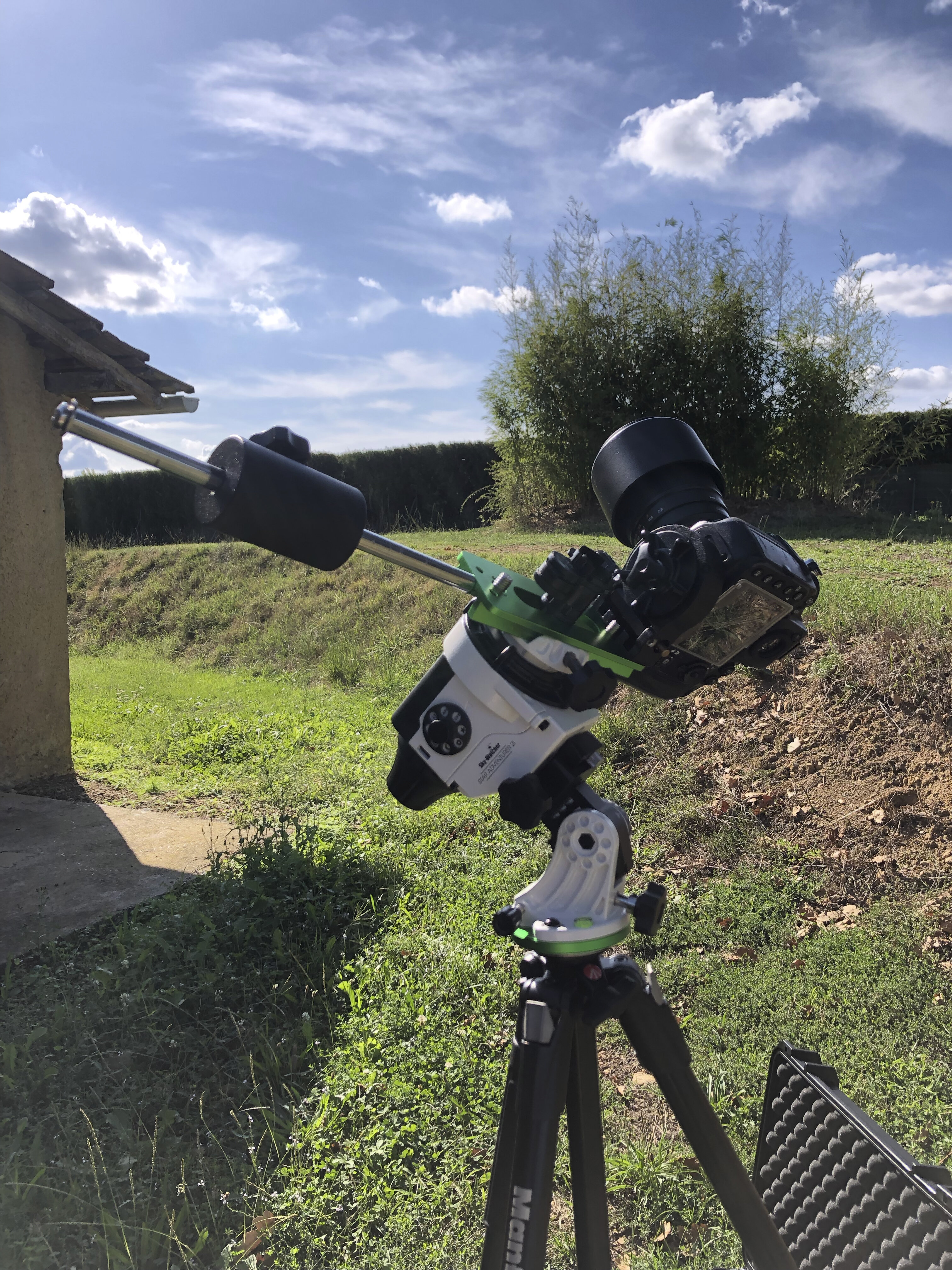

J'utilise un Nikon D800 avec un Samyang f/2, je vous met une photo de mon set up pour mieux visualiser.
Pour le TDP je suis sur 2mn qui m'a l'air de convenir

Bon j'ai pu hier après-midi m'assurer que le VP était bien réglé, et j'ai fais une session dans la nuit pendant très longtemps.
3eme essai qui au final était le pire, j'ai d'abord shooté à 1mn, 50 images. J'ai ensuite vérifier le nombre de déchet, elles l'étaient toutes, toutes présentaient un filé. J'ai donc refait ma MES, puis je suis parti sur 45sec (mon temps limite normalement) avec 80 images.
Je viens de les vérifier sur ordi, et elles présentent TOUTES un filé. Là je ne comprend vraiment plus rien, ma méthode est toujours la même je suis toujours la même procédure et n'oubli rien. Clairement un filé d'étoiles sur toutes les images sans exception vient normalement d'une mauvaise MES je crois, et j'ai pourtant pris énormément de temps pour la faire et le refaire, la vérifier ect, surtout que comme le disait Fred, ma marge d'erreur est relativement importante à ce niveau. Le problème pourrait il venir de mon viseur ?
Donc là je sèche vraiment, mon premier essai j'arrivais à tirer une image sur deux parfaitement nette à 2mn de pose, et là nada...
Es tu certain d’avoir bien réglé la vitesse de suivi sur « sidéral » ?
JQu’utilise tu pour la mise en station. je te conseille la Star Adventurer Console et verifie que ta position est bien la bonne.
il y a 2 minutes, Fred_76 a dit :
100% sûr. Sur sidérale et sur N
Je le vérifie de temps en temps pour être sûr qu'aucune led ne clignote m'indiquant un soucis
