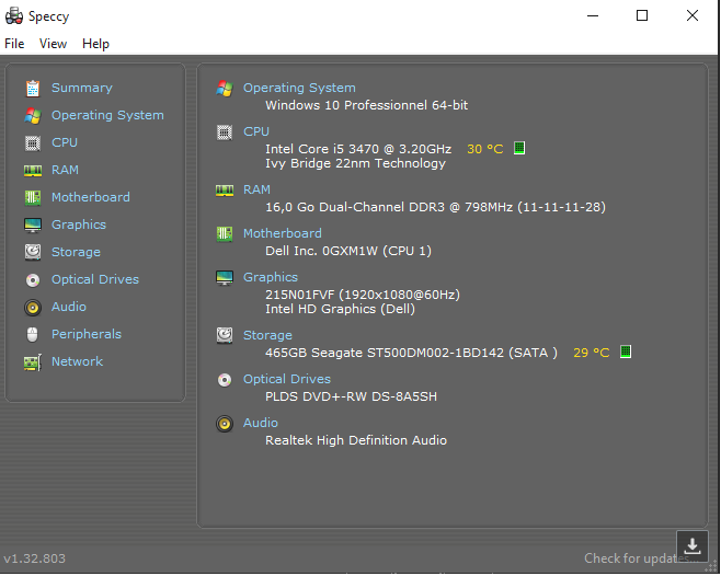

Je dispose actuellement comme machine d'acquisition d'un vieux Dell 7010 qui tire la langue en visualisation "loop" en Bin 1 sous Nina jusqu'à ce que tout ralentisse au point de ne même plus pouvoir démarrer le gestionnaire de tâche pour voir quelles et qui prend toutes les ressources du PC. J'ai rajouté une barrette de 8 Gb de Ram donc je suis à 16Gb mais rien n'y fait. Pour cette raison, je fonctionne en Bin 2 et là tout fonctionne correctement.
les specs sont les suivantes:

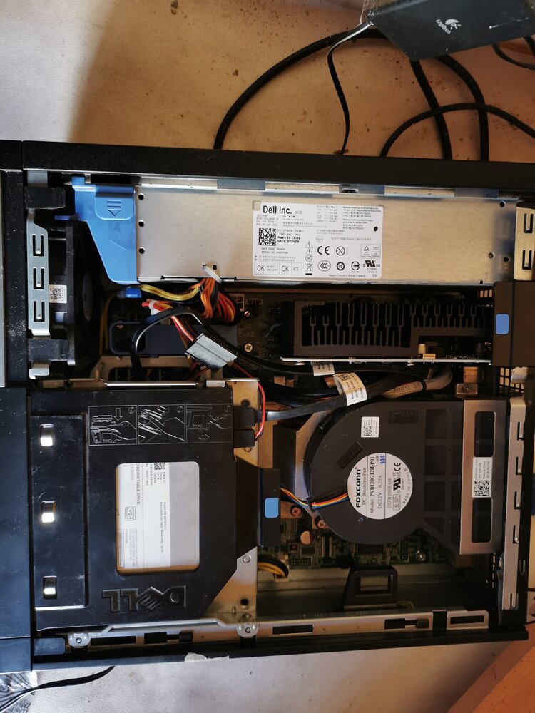

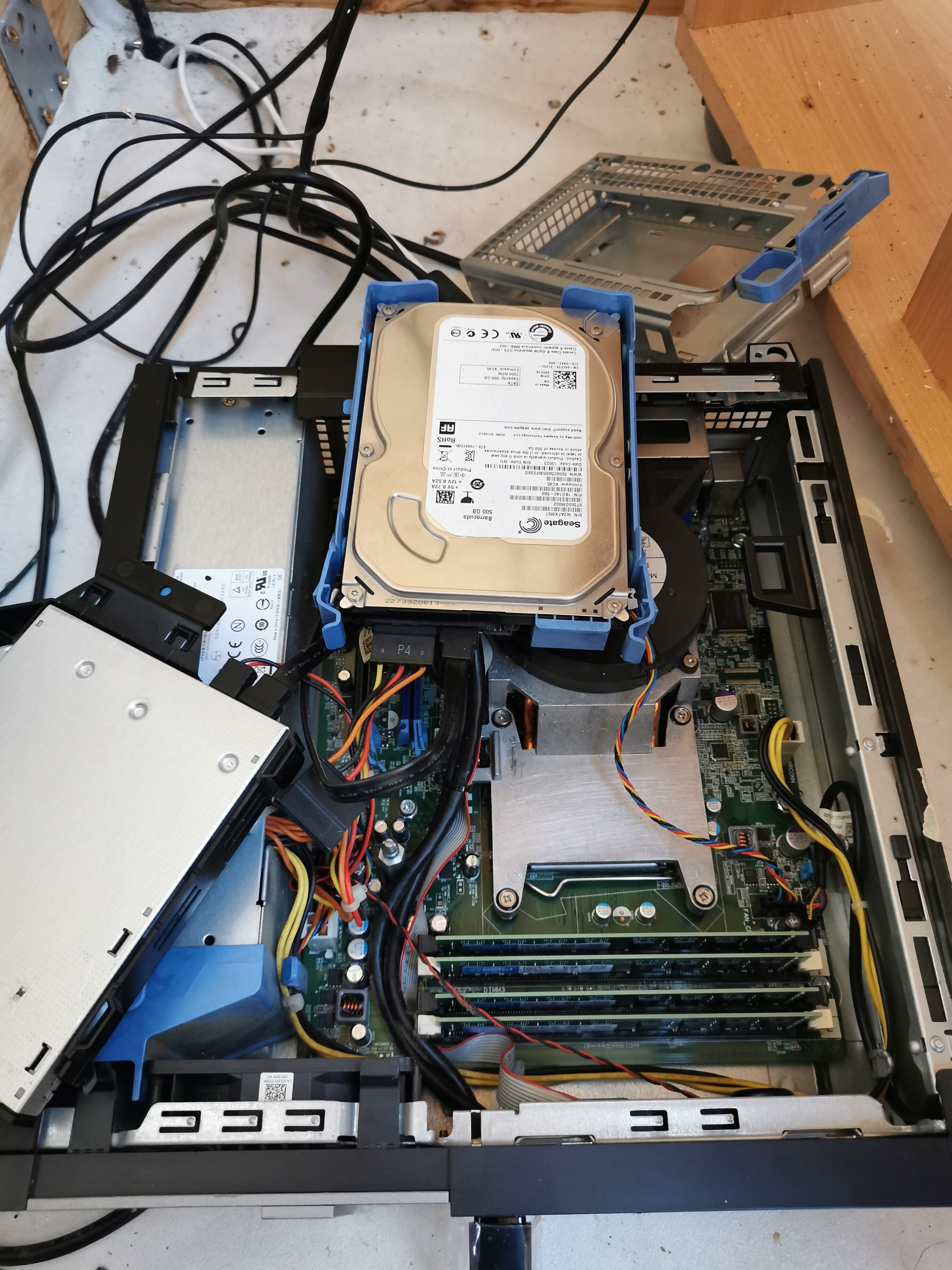

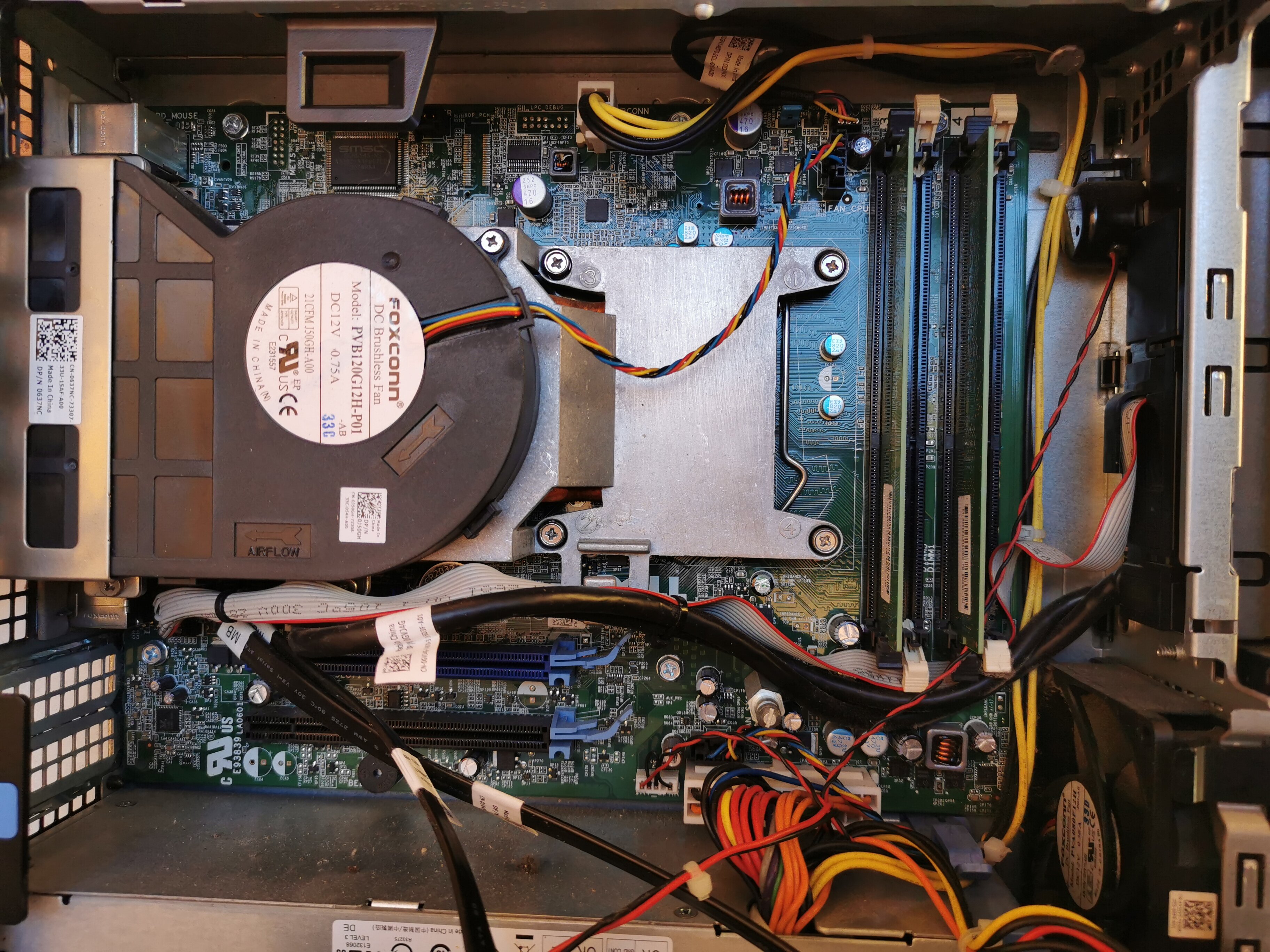

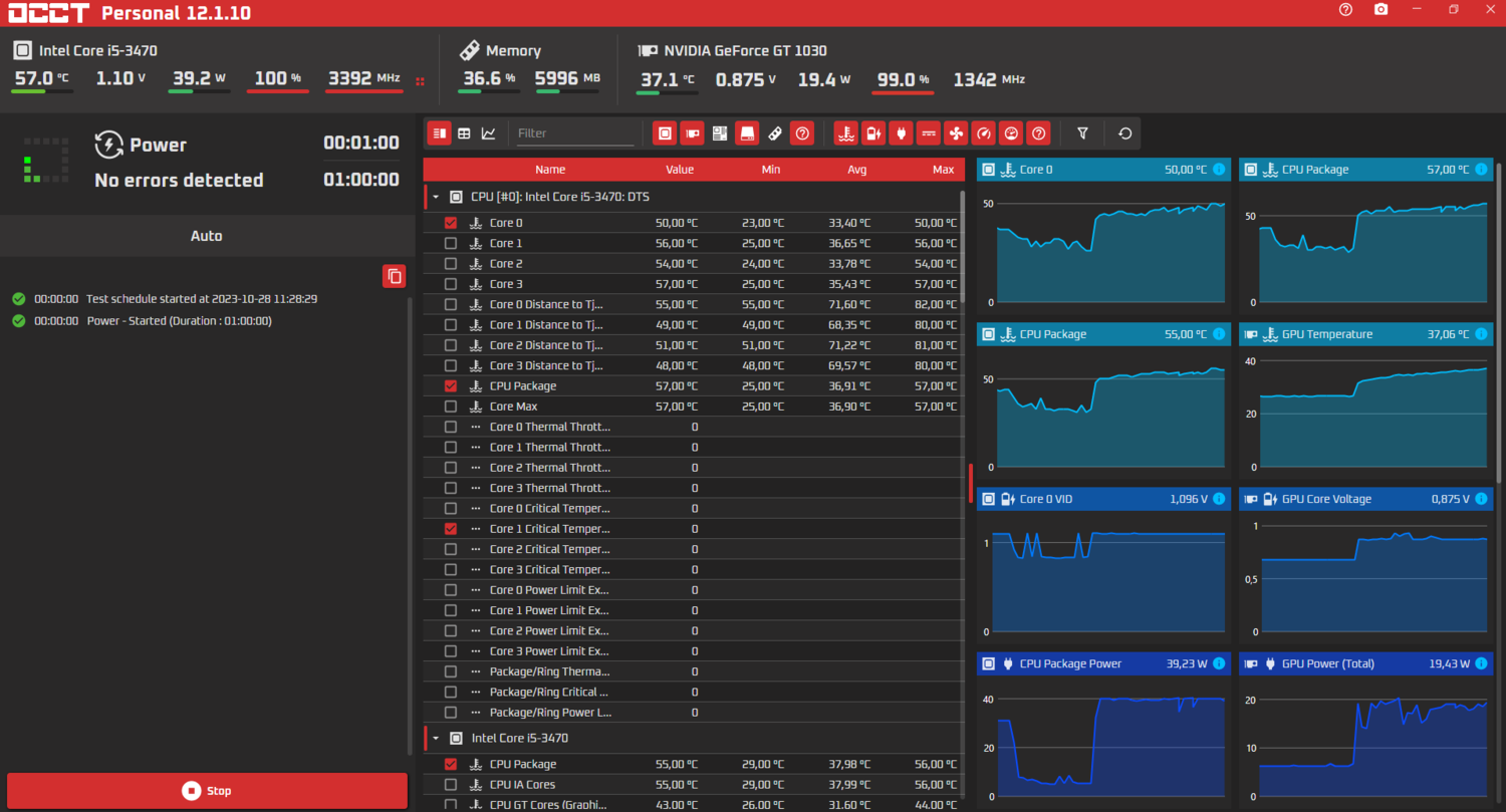

Je vous mets une photo de la tripaille:
si vous me dites que l'i5-3470 est assez péchu pour gérer la 6200, alors go! De toute manière, pour ce socket, y a pas d'alternative plus puissante.
Je vais quand même pas y mettre une carte graphique...

Bemle tripaille bien propre.
Mais... mais... y a plein de place libre pour gaver la ram 🤩🤩🤩 !
Pour le disque dur, j'aurai géré un peu différemment. Là où il faut de la vitesse (ssd), j'installe le système. Pour le stockage, la vitesse est moins critique et tu devrais pouvoir garder le hdd. Du coup j'aurai installé les 2.
(Mieux !!! -》 tu installes Nina sur le Pc de gaming du fiston :))
Pour les drivers, tu dois pouvoir effectivement les retrouver rapidement sur le site de Dell.
Profite en pour flasher le bios de ta cm au passage, ça pourrait être utile si ajout de composants.
Par contre oui, je crois voir que tu utilises la carte graphique de ta carte mère et ça... ça pompe des ressources, la Ram en particulier qui doit se retrouver partagée :(.
Modifié par hallam

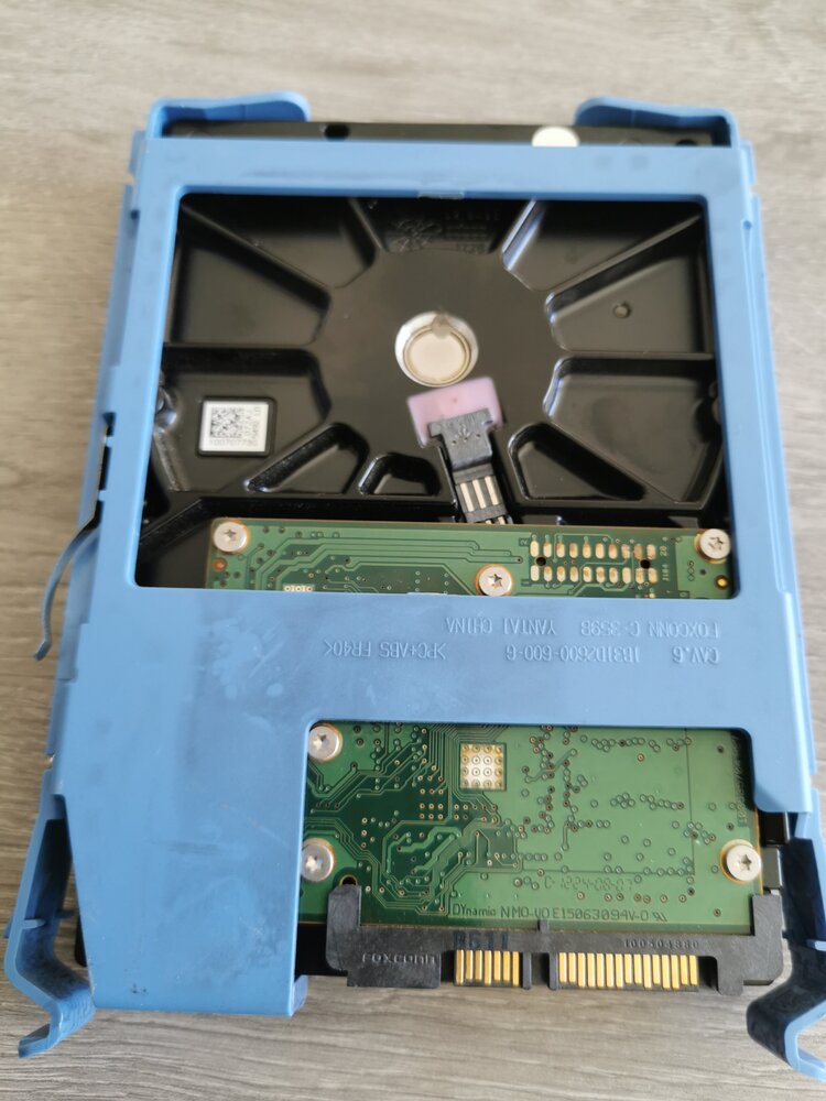

ok, donc ce matin, je suis allé prendre une photo du du HDD pour bien regarder le type de connecteur (puissance à gauche, SATA à droite):
il est énorme ce HDD et prends toute la place, c'est du 3.5" je crois. Vous me confirmez que je peux le remplacer avec ça?
c'est bien compatible?

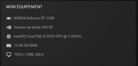

Pendant qu'on y est, une idéee d'une petite carte graphique que je pourrais acheter d'occaze à mettre dedans? c'est un format min tour...

Pour la connectique sata, je ne pense pas qu'il y ait de problème.
Pour la carte graphique, une carte récente en PCIe 4.0 devrait très bien aller. La puissance du gpu pour l'accélération 3d et la mémoire pour la résolution et la profondeur de couleur vs l'écran connecté.
https://www.pixelistan.com/pages/articles/memoire-video-ecran.php
