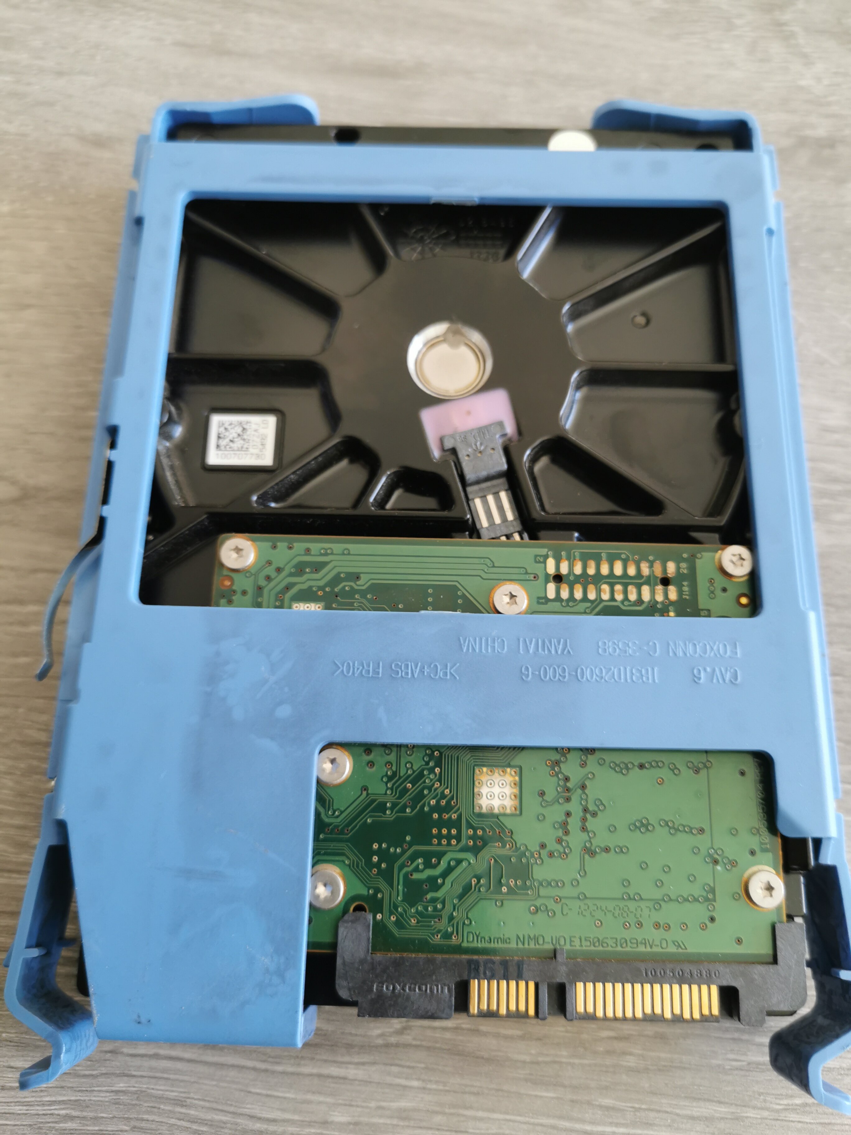

Le hd actuel semble être du sata iii. https://www.amazon.fr/Seagate-ST500DM002-Barracuda-Disque-interne/dp/B005CT56R6

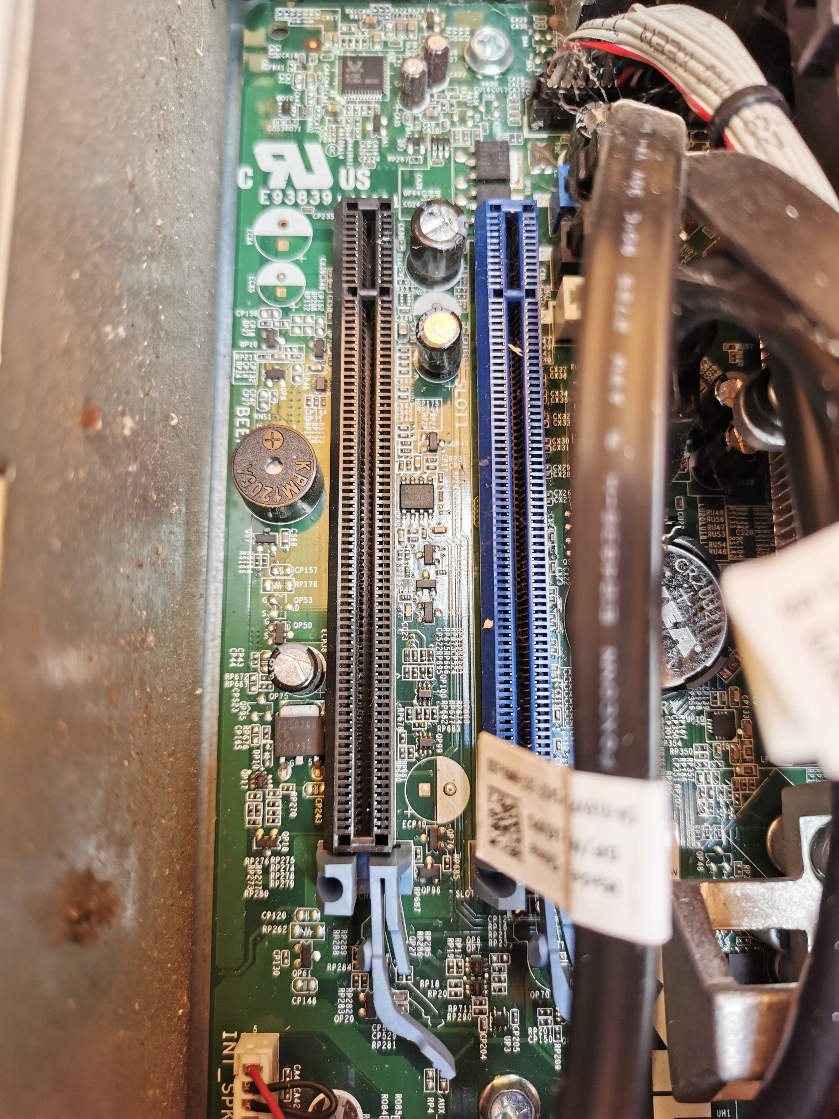

Attends... Pour la carte graphique, je n'arrive pas à voir si tu en as une ou pas. Normalement, le port PCIe 4.0 16 slots semble juste sous le processeur :

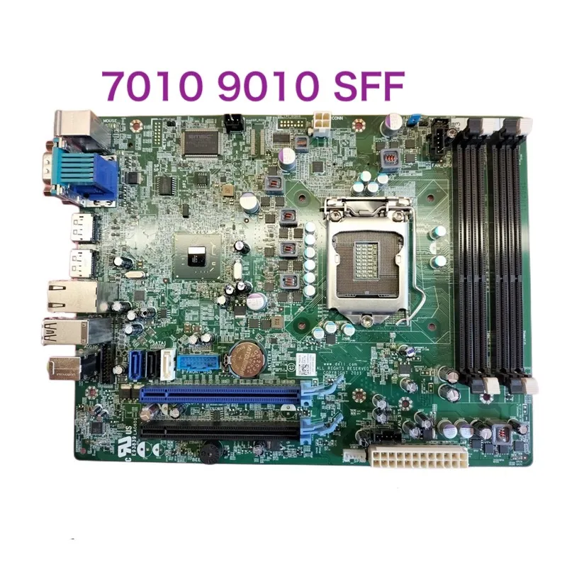

https://www.gigabyte.com/fr/Motherboard/B760-DS3H-AX-rev-1x#kf
Pourrais tu poster une photos des prises côté arrière du pc ? (Là où il y a les prises USB, écran, rj45...)
Salut @hallam
voici une photo des connecteur PCI à l'arrière de la carte mère:
c'est cette carte mère:
Par contre le PC est pas bien épais (c'est un dell7010 à la base) de format SFF:
http://www.portables.org/img/cms/7010/dell optiplex 7010 - 4.jpg
donc épaisseur (externe 9cm)), passe sur que je puisse trouver une CG qui tienne dedans?
a+
Serge

Il y a 1 heure, C14edgeHD a dit :
Salut @hallam
a+
Serge
Oui il y a des petites formats de cg. En tout cas effectivement il ny en a pas dans ton pc actuellement...

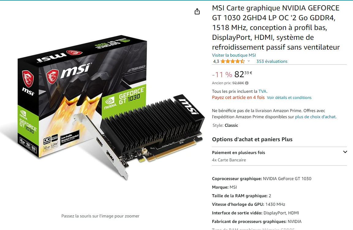

Le 14/10/2023 à 15:41, C14edgeHD a dit :
une petite carte graphique ?
pour l'acquisition?
T'as pas besoin d'une RTX en PCIe 4, une toute simple fera l'affaire.
une grosse CG va tirer sur ton alim (c'est quoi ton alim d'ailleurs?), si ta CM est en PCIe 3 une carte de dernière génération ne va pas tourner plus vite qu'un ancienne, le bus ne suivra pas.
de toute façon tu fais tes acquisitions sur un ecran 4k? t'as besoin de 200fps? naaaan... :)
il y a 34 minutes, Tyler a dit :
pour l'acquisition?
Salut Tyler☺️
Je suis bien d'accord avec toi. j'ai quand même commandé ça:
et j'ai reçu le SSD de 1To pour remplacer l'énorme (par la taille physique seulement HDD d'origine). Faudra que je monte tout ça dans l'optiplex 7010 mais pour le moment, je viens de finir de couler le béton pour la nouvelle platine de l'EQ8-Rh.

il y a 24 minutes, C14edgeHD a dit :
Oui c'est très bien, de toute façon je ne pense pas qu'on puisse trouver moins puissant de nos jours, et si besoin ça fait tourner des petits jeux et émulateurs :)

pour revenir à la question initiale, il existe quelques raisons pour aboutir aux symptômes observés :
1) La toute première cause peut être une infection soit par un virus soit par un malware installé en symbiote qui "pompe" la ressource au profit de quelqu'un d'autre. Une fois installé ce genre de pourriture est difficilement détectable car il modifie le comportement de l'antivirus ou des outils de détection. La solution quasi unique : formater le disque dur complet et pas seulement le secteur de boot (sinon les malveillants restent et il ne faut pas grand chose pour les réveiller)et tout réinstaller.
2) Le disque dur a besoin d'un "gros" nettoyage. Effacement des fichiers temporaires pour regagner de la place, (sur le PC d'un copain qui était à l'agonie, j'avais trouvé plus dun million et demi de fichiers TMP. 3 jours de nettoyage plus tard, le PC respirait à nouveau.) défragmenter le disque si ce n'est pas fait en automatique, Libérer les clusters (écriture à #FFFFF) inoccupés afin d'alléger la table d'allocation.
3) Augmenter (raisonnablement) la taille du disque de swap si de la mémoire vive a été ajoutée.
4) Faire un ménage drastique dans tout ce qui est lancé au démarrage. Au fil des installations, cela devient très encombré, ça prend de la place en mémoire vive et ça consomme beaucoup de ressource à la fois mémoire et processeur.
Bon courage
Avec tout cela l'horizon devrait se dégager.

Pour le HDD, effectivement, j'ai pas réinstallé W10 depuis que je l'ai reçu (à priori c'est un PC d'occase en provenance d'Italie et d'une boite qui changeait tout son parc informatique). De toute manière le HDD de 500Go va sans doute finir au fond d'un placard.
Bonjour @C14edgeHD,
Humm ! pas forcément. Un disque dur de 500 Go ce n'est pas rien. Vous pourriez très avantageusement acheter pour quelques roros de plus, un boitier externe de disque dur à connecter en USB 2 ou 3 et vous servir de ce disque comme moyen de stockage et de préservation de vos astrophotos définitivement terminées. Il y aura quand même de quoi en loger quelques centaines et cela libère autant de place sur vos ordinateur de travail.

Le 18/10/2023 à 18:08, 180Vision a dit :
Quoiqu'il en soit, la solution est toujours connue d'avance car "le problème se trouve généralement entre l'écran et la chaise..."
Eh bien, pas cette fois!
J'ai remplacer ce fossile
par un SSD de 1To avec un windows 10 tout frais; et un flashage de BIOS plus tard, mon Optiplex 7010 SFF est devenu une bête de course avec ses 16 Go de RAM!
J'ai même pas encore monté la CG vu que je dois la recevoir cette semaine... Avant, le PC était assez lent à booter et la LED du disque restait allumée pendant 10 minute au démarrage. Là ça boot en un flash.
J'ai tout ré-installé, connecté la 6200 pour la faire tourner en boucle sous Nina en Bin 1 et tout est nickel.
Le PC est fin prêt pour la nouvelle EQ8-Rh (reste à voir si le pilote est lui aussi fin prêt😁) et il y a plus qu'a.
avec un guidage à la résolution du tube et le bon échantillonnage, ça devrait le faire cette affaire.
Reste qu'il va me falloir 12H pour prétraiter mes brut sous PI, mais je pense que je vais basculer sous Sirilic pour le prétraitement.
