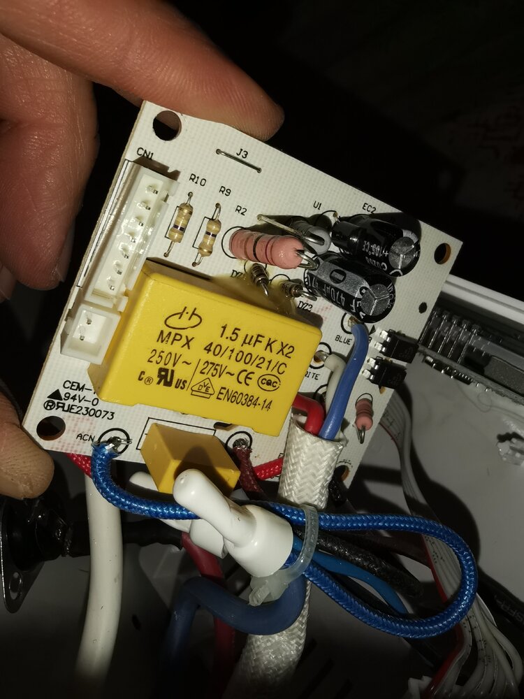

Hello,
Je cherche actuellement à remplacer un condensateur de radiateur électrique probablement HS.
Hé bin je galère pas mal pour trouver la pièce.
J'en ai vu sur ebay et Amazon mais les dimensions m'ont l'air étranges.
(Mon condensateur fait 2cm sur 3cm), par ailleurs aucune mention de label de conformité européenne sur ces trucs trouvés sur internet ce qui m'ennuie un peu quand même 😉
(pas trop envie de risquer de transformer mon radiateur en cheminée 😁)
C'est râlant car ça ne coûte rien cette pièce, 3 euros sur Internet, 10 euros chez un pro chez qui je suis passé aujourd'hui (mais pas la bonne dimension, son truc était gros et cylindrique)
Chaque pro que je contacte me refile l'adresse d'un autre , genre de hangars dans des zones industrielles...
On est pas encore au point niveau réparer plutôt que jeter dans ce pays 😁
Bref si vous savez où je peux trouver ce truc jaune sur la photo là c'est cool 🙂
Modifié par yui
Il y a 5 heures, Tyler a dit :
peut être chez audiophonics, E44, Conrad, Gotronic... bref, toute boutique d'electronique.
Qu'est ce qui te fait dire qu'il est HS?
Cette vidéo-ci 🙂
L'éclairage du menu a toujours été capricieux car fugitif et là depuis quelques jours le radiateur s'éteint après 4 secondes de mise en route. Bref ça colle bien avec les symptômes de cette vidéo.
Merci pour vos réponses je vais creuser 🙂

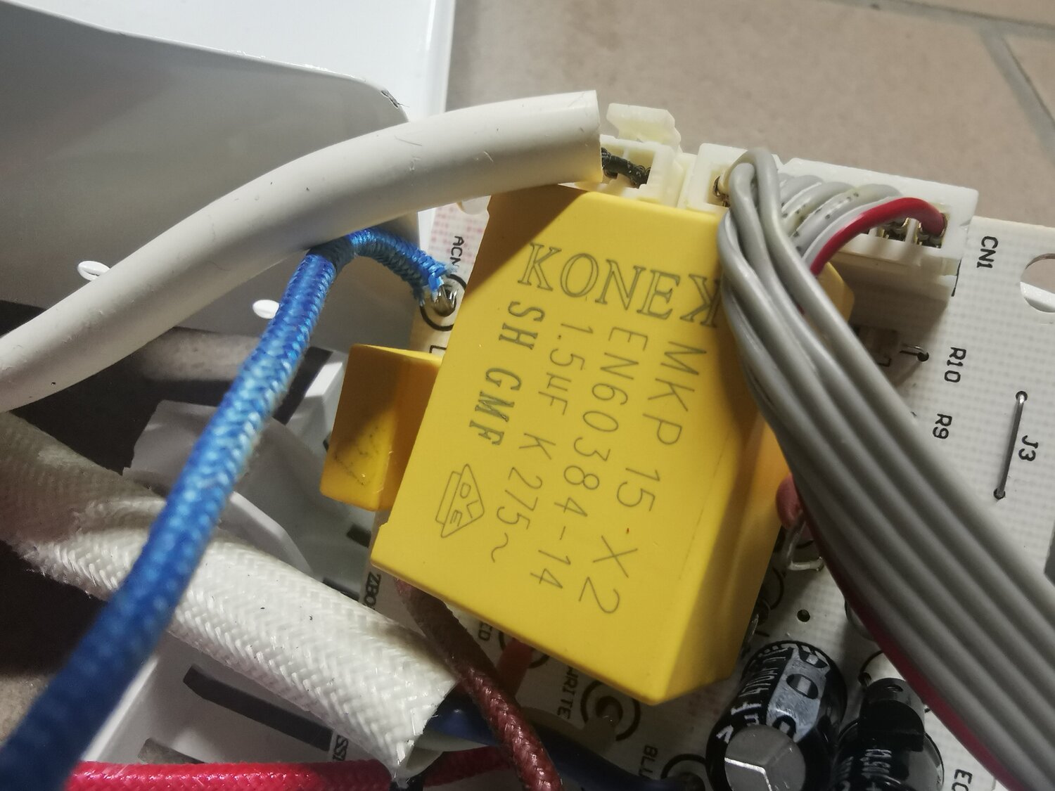

Yui 1 - 0 Panne de radiateur :cheer:
Voici ton condensateur @adamckiewicz 🙂
Il était effectivement légèrement plus large que celui que j'ai remplacé.
Du coup il est un peu en biais mais ça va le faire 🙂
(j'ai vissé à blanc pour vérifier avant de souder)
Bon bin y a plus qu'à remonter le tout, 28 vis tout de même 😁
Sur mon modèle pas moyen d'accéder au boîtier électronique sans retirer tout le panneau.
Histoire de ne pas donner l'idée au premier venu de trifouiller dedans hein 😁😁
Merci à tous pour vos conseils 👍

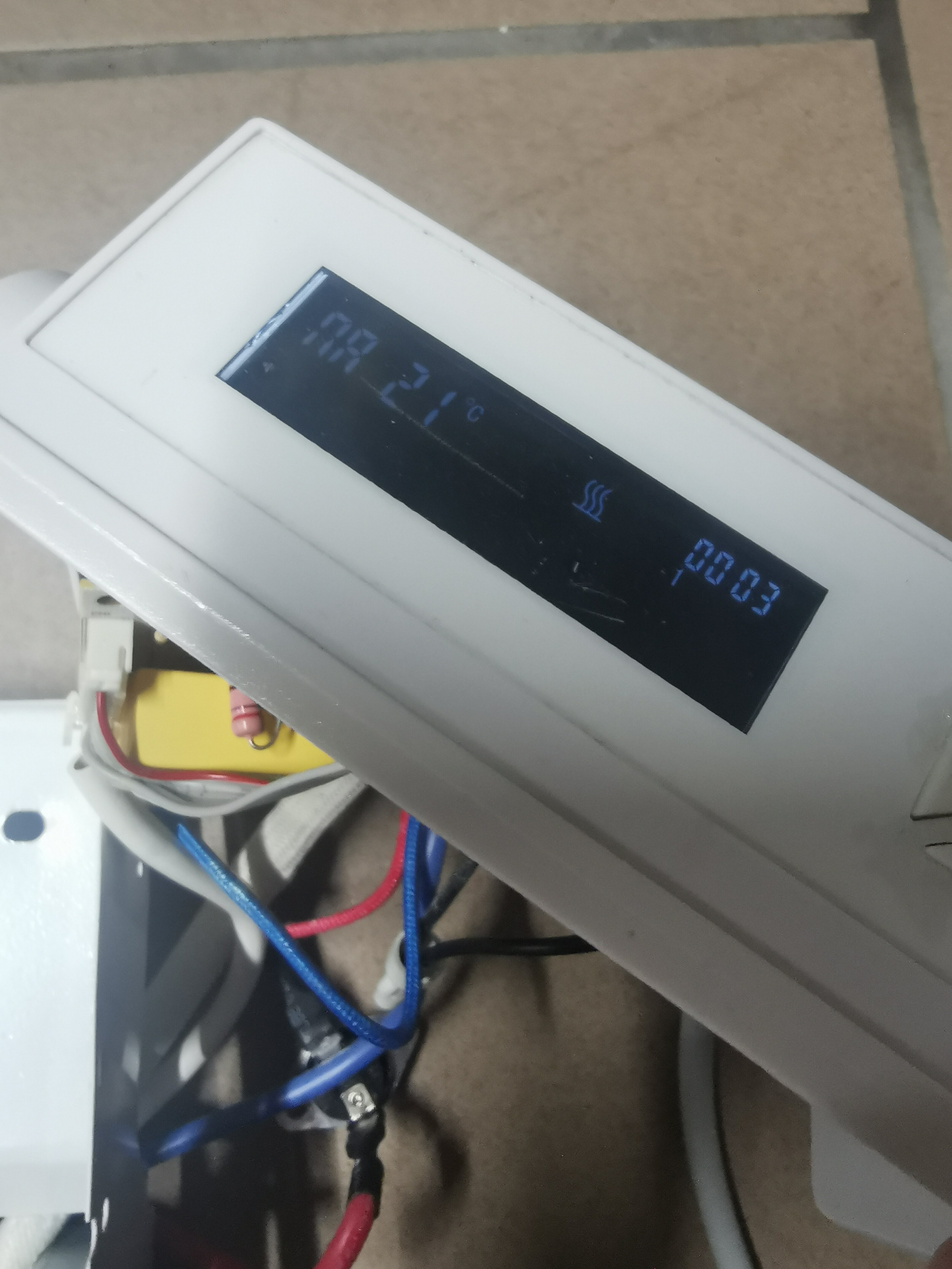

Yui 1 - 1 Panne de radiateur 😳
Le match n'est pas fini 😶
Après une bonne heure de chauffe voici mon radiateur qui lance une série continue de "bip" 🤔
Je pense qu'il avait atteint la température de consigne mais n'arrivait pas à s'arrêter tout seul.
En tout cas c'est efficace ce signal d'alerte, t'as qu'une envie c'est appuyer sur arrêt 👍
J'ai tenté de passer outre en le relançant quelques fois avec le bouton on/off puis en appuyant sur "marche" mais je n'ai eu en retour que la reprise des bip puis une mise en PLS 🧐
Du coup je l'ai déconnecté et l'ausculterai tantôt, à suivre...
Bonjour Y u i, quand tu arrêtes l'alarme est ce qu'il chauffe toujours? Sinon tu achètes un autre chauffage, parce que tu ne veux pas bruler ta maison. Si il y a une alarme c'est qu'il y a quelque chose qui ne marche pas correctement,
"peny wise-pound foolish"
