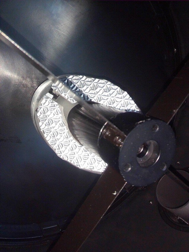

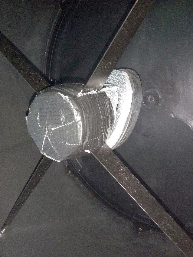

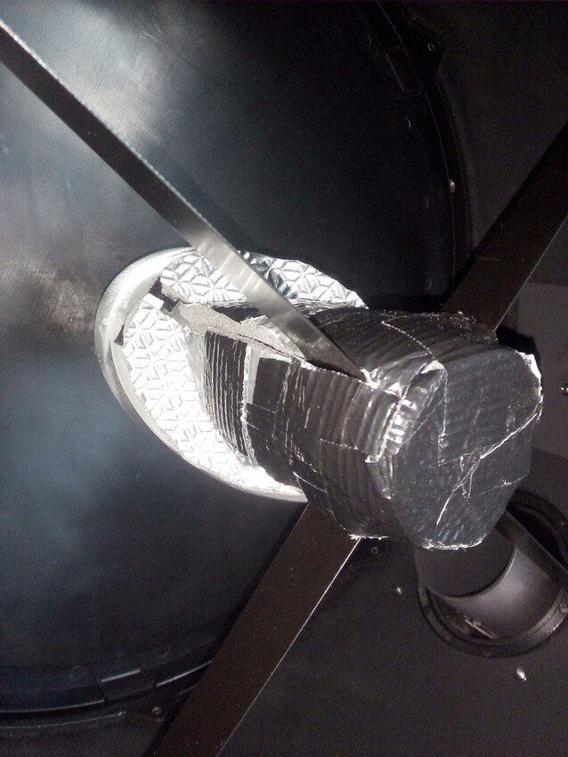

Il est aussi possible de recouvrir ce qui est tourné vers le ciel (face supérieure du support du secondaire, pourtour du miroir secondaire dépassant du support) avec un morceau de couverture de survie, dont l'émissivité est bien plus faible que l'alu noir. Ça ne coûte presque rien et c'est simple à faire 🙂
:pou:   C'est ce que j'ai fait sur mon Orion 14 xxi mais avec un tapis isolant de chez décathlon et depuis je n'ai plus jamais eu de problème de buée sur le secondaire. Ça fait un peu bricolo du dimanche, voir du samedi après midi ;)  mais c'est très efficace:
IMG_20200821_111825.jpg.49e65c6ec5f427b605d863d749dc6ae2.jpg             IMG_20200821_112325.jpg.b9e5ca9c680a5c42b422ea4ead2884f0.jpg           IMG_20200821_111920.jpg.d19cec5c3deb48525bc7e844ce2d3188.jpg
C'est très facilement démontable (tout est fixé par du velcro). J'ai bien veillé à ce que "rien ne dépasse" pour ne pas empiéter sur le chemin optique.

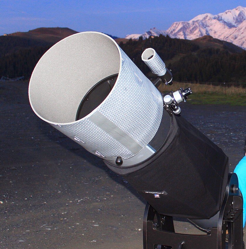

Et j'ajoute un pare buée comme dit par @fcouma plus haut:
Hum....noir à l'intérieur, le pare-buée. Surtout en astrophoto. Le porte-oculaire est assez haut sur ce tube et donc une partie du pare-buée se "voit" dans l'ouverture du PO assez près du plan focal.
:?:  Que veux-tu dire exactement? Je ne comprends pas où je peux voir une partie du pare buée (et quelle partie?)
Le tube n'est sur ces télescopes pas tout à fait assez long. Si tu mettais l’œil un peu à l'intérieur du PO avec le PO entièrement rentré (avec l’œil proche de l'arrière du tube), souvent tu verrais une partie du pare-buée de l'autre côté du tube (à gauche sur la photo). Sur ta photo, la face intérieure du pare-buée à gauche sur la photo doit être noire, sinon de la lumière parasitaire peur rentrer par le tube du PO.

Sur ta photo, la face intérieure du pare-buée à gauche sur la photo doit être noire.
De quelle photo parles-tu (il y en a 4...)?
Comme on parle d'un pare-buée, la seule photo avec un pare-buée, avec au dessus le texte "j'ajoute un pare-buée"?
L'intérieur du tube original est noir -- tu ne t'est jamais demandé pourquoi (même sur les tubes qui sont blancs à l'extérieur)? L'intérieur de l'extension du tube que tu as rajoutée est blanc.
Non je ne me suis jamais posé cette question. Sur cette photo il parait blanc à cause du coup flash au moment de la photo. En fait il est gris mat. Ça peut vite se modifier :)
Mais pour le coup du placer l'œil dans le PO et de voir le pare buée de l'autre coté faut m'expliquer encore un peu :D

 Ce que veut dire @sixela  c'est que sans pare-buée ou avec un pare-buée trop court, de la lumière arrive directement du ciel vers le PO. Pour t'en rendre compte tu peux mettre l'œil à la place de la caméra.

Ça vaut le coup de le recouvrir de feutrine autocollante : moins de reflets et absorbe l'humidité.
Ok mais je ne fait pas de photo avec ce tromblon (c'est un Dobson pas motorisé) que du visuel, donc pas de caméra ;)  Et donc ça serait la lumière des étoiles qui arriverait dans le PO? En quoi cela est-il gênant? Il n' y a quand même pas une quantité de lumière énorme qui descend des étoiles.

Aussi bien le fond du ciel du côté du télescope opposé au PO que n’importe quelle étoile qui arrive à injecter directement de la lumière dans le PO forment dans la vue avec l’oculaire un fond de ciel diffus additionnel non focalisé qui détruit le contraste si le bafflage n’est pas correct.
Et non, ce n’est pas négligeable. Même dans un ciel Bortle 1 comme sur la montagne à La Palma.
L’œil humain arrive à détecter même en vision nocturne des objets dont la luminosité surfacique est dix fois moins grande que le fond du ciel (donc de voir 1,1 —le fond plus l’objet— vs 1), donc tout ce qui augmente même un poil la luminosité apparente du fond de ciel est néfaste.
On voit bien la différence avec le reste de l’intérieur tube, qui est resté noir malgré le coup de flash…
Exact... Je vais le changer pour un noir mat.
