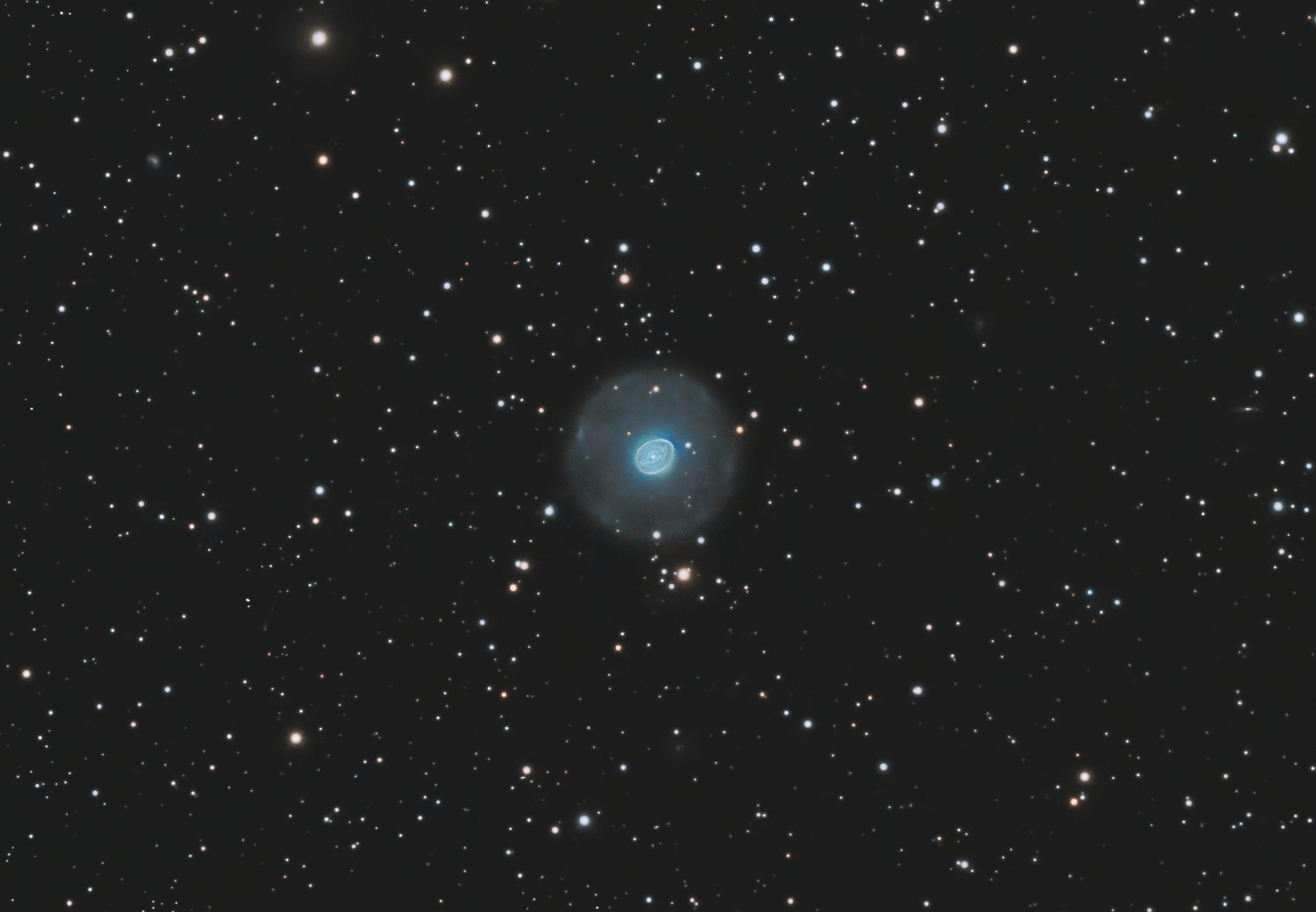

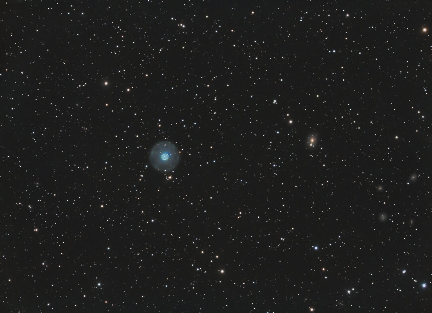

NP NGC6826 - Blinking Nebula - SCT Meade 254mm - PO Artemis-c imx294 - Optolong L-quad - 20/07/2024
Une autre NP à vous présenter, jamais faite pour ma part jusqu'à présent. Pas du tout évidente à faire, centre hyper lumineux, corolle externe plus discrète.
NGC 6826, aussi surnommé la nébuleuse clignotante (blinking nebula), est une nébuleuse planétaire située dans la constellation du Cygne. NGC 6826 a été découverte par l'astronome germano-britannique William Herschel en 1793.
Ce surnom vient de la manière dont on l'observe dans un petit télescope. Si on fixe directement l'étoile au centre de NGC 6826, l'éclat de celle-ci rend la nébuleuse invisible. Par contre, si l'on fait appel à la vision décalée, la nébuleuse devient visible. En alternant entre ces deux types de vision, la nébuleuse semble clignoter. On notera que l'on rencontre ce phénomène pour d'autres objets astronomique, par exemple NGC 2392.
L'âge du halo de la nébuleuse serait 35 000 ans et celui de la nébuleuse interne de 7 000 ans.
(Deep * Sky Corner)
Finder Chart Blinking Planetary (NGC 6826)
Les infos:
SCT Meade 10"  (254/2500) + correcteur de coma  @ 1845mm
Player One Artemis-c imx294 + filtre Optolong L-quad Enhance
Monture HEQ5 kit courroie Rowan
Autoguidage via lunette guide 60/270, Asi290mm / PHD2
Map auto avec EAF
Acquisition NINA
89 x 30s
63 x 180s
Gain 120
capteur -10°C
Traitement Siril, Pixinsight.

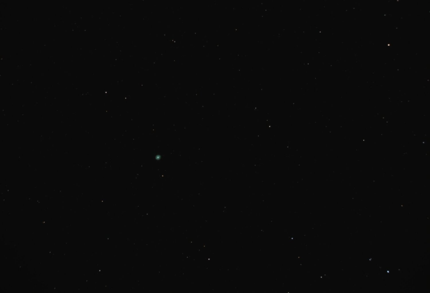

une brute de 30s:

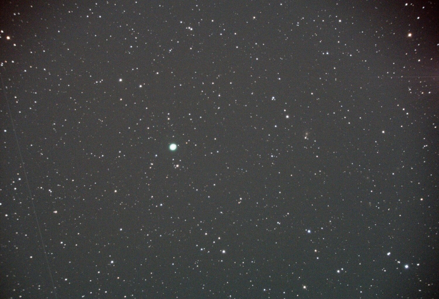

une brute de 180s:

Ta nébuleuse est magnifique @sebseacteam
Comment tu traites les 2 séries de 30" et 180" ? Tu empiles tout ensemble et tu n'as qu'une stack à traiter, ou 2 traitements séparés que tu recombines ensuite ?
Modifié par Lespius
Salut et... merci 😋
Oui les 2 séries sont traitées à part.
Chacune avec ses darks dédiés, pour bias et flat c'est commun aux 2.
Traitement en parallèle des 2 images linéaires.
Puis assemblage dans photoshop du coeur bien visible de 30s sur l'image avec les étoiles et la corolle (dont le cœur est lui cramé) avec calque et masque de fusion (en jouant avec le pinceau noir/blanc pour que le montage reste propre).
C'est quasi obligatoire de procéder ainsi tellement il y a de différence de luminosité.
Ou alors tenter à gain zéro pour avoir le maximum de dynamique et de capacité en e- du capteur (jamais essayé pour ma part, suis toujours à gain 120 là où le HCG fonctionne.)
