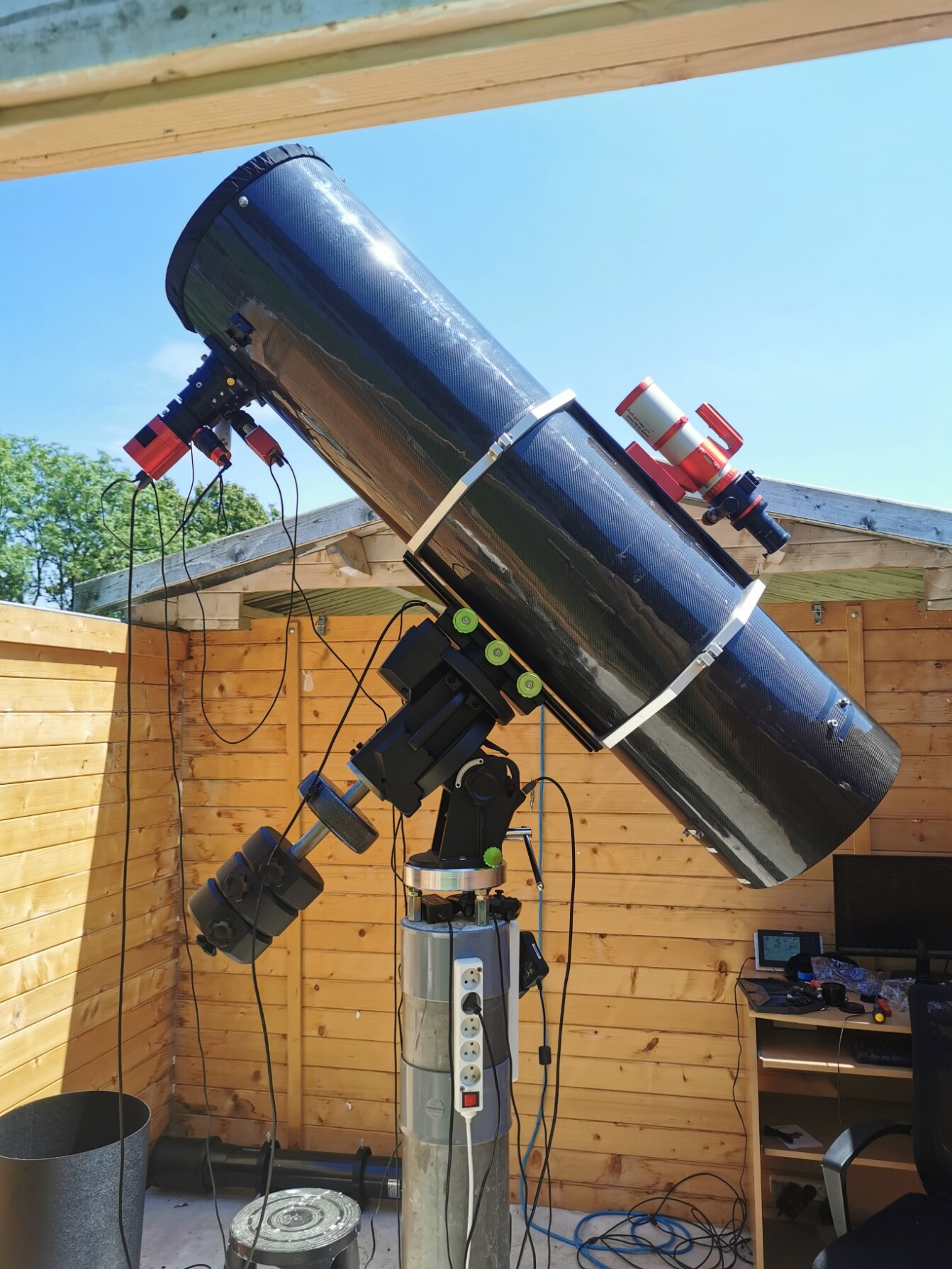

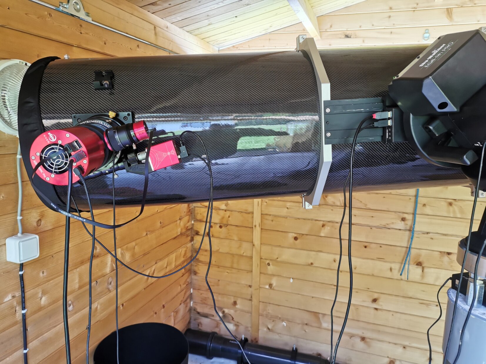

Salut, pour mettre un terme à l'autre fil "changement de tube", voici la première lumière du nouveau T350. Du classique, je sais, mais c'est juste un essai.

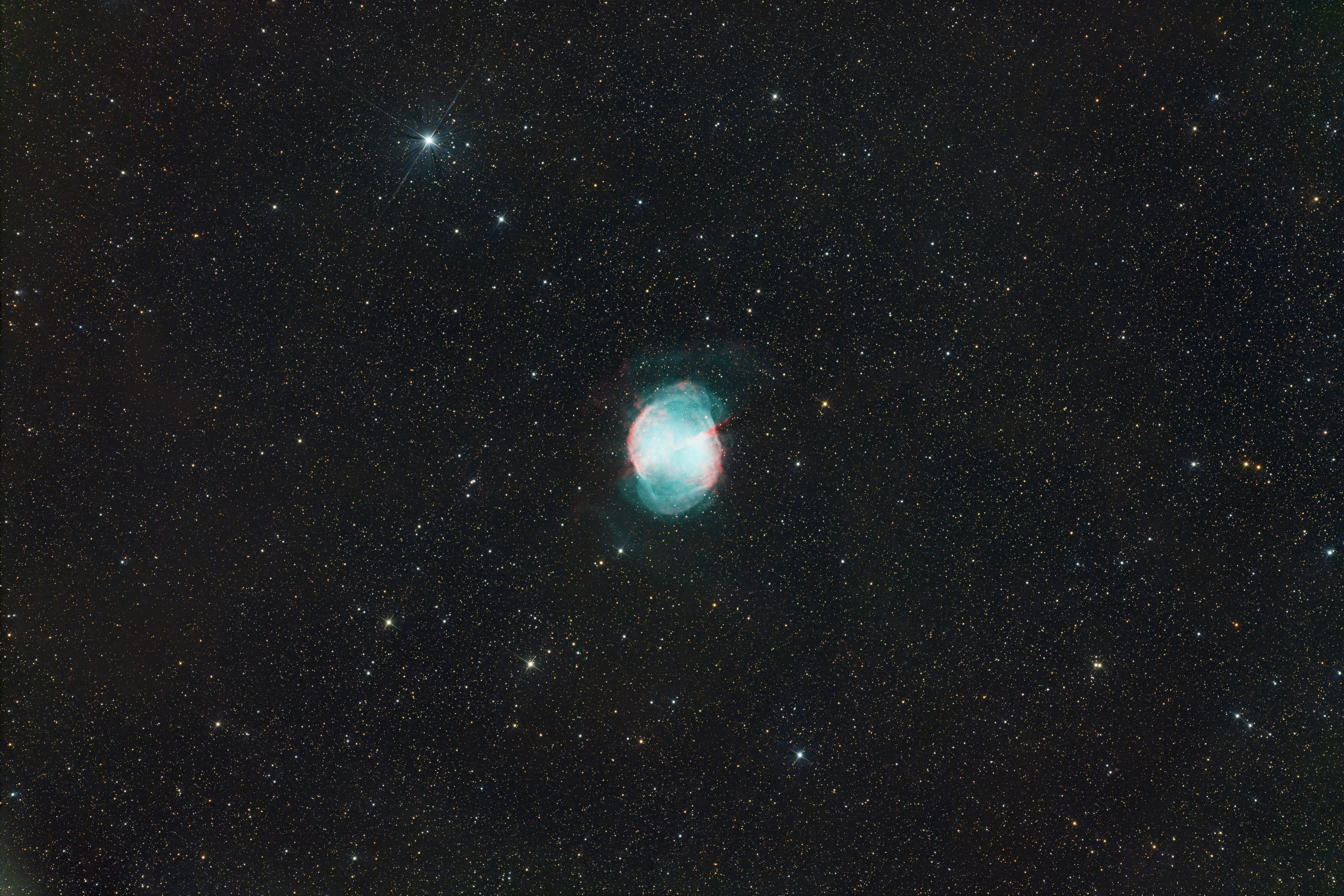

F=1550mm L/8.
20 poses de 240Sec car je n'avais pas coché la bonne case de PHD2 pour le retournement au méridien.  et avec mon Covid, j'ai pas entendu le réveil.
Malgré le vignetting, c'est pas mal. les étoiles sont sharp:
très surexposé pour 20 poses mais le tube est d'une rapidité foudroyante.
j'ai aussi mis en PJ une brute pour que vous puisseiez me dire ce qu'il ne va pas. Je pense que la collim est un peu dans les choux.
Je retourne me coucher...
a+
Serge

Ha oui ça falloir baisser l'exposition à 120s peut être.
À voir ce que peut encaisser la caméra suivant son fullwell .
Content que tu aies pu faire ta 1e image Serge.
Bon rétablissement 😷

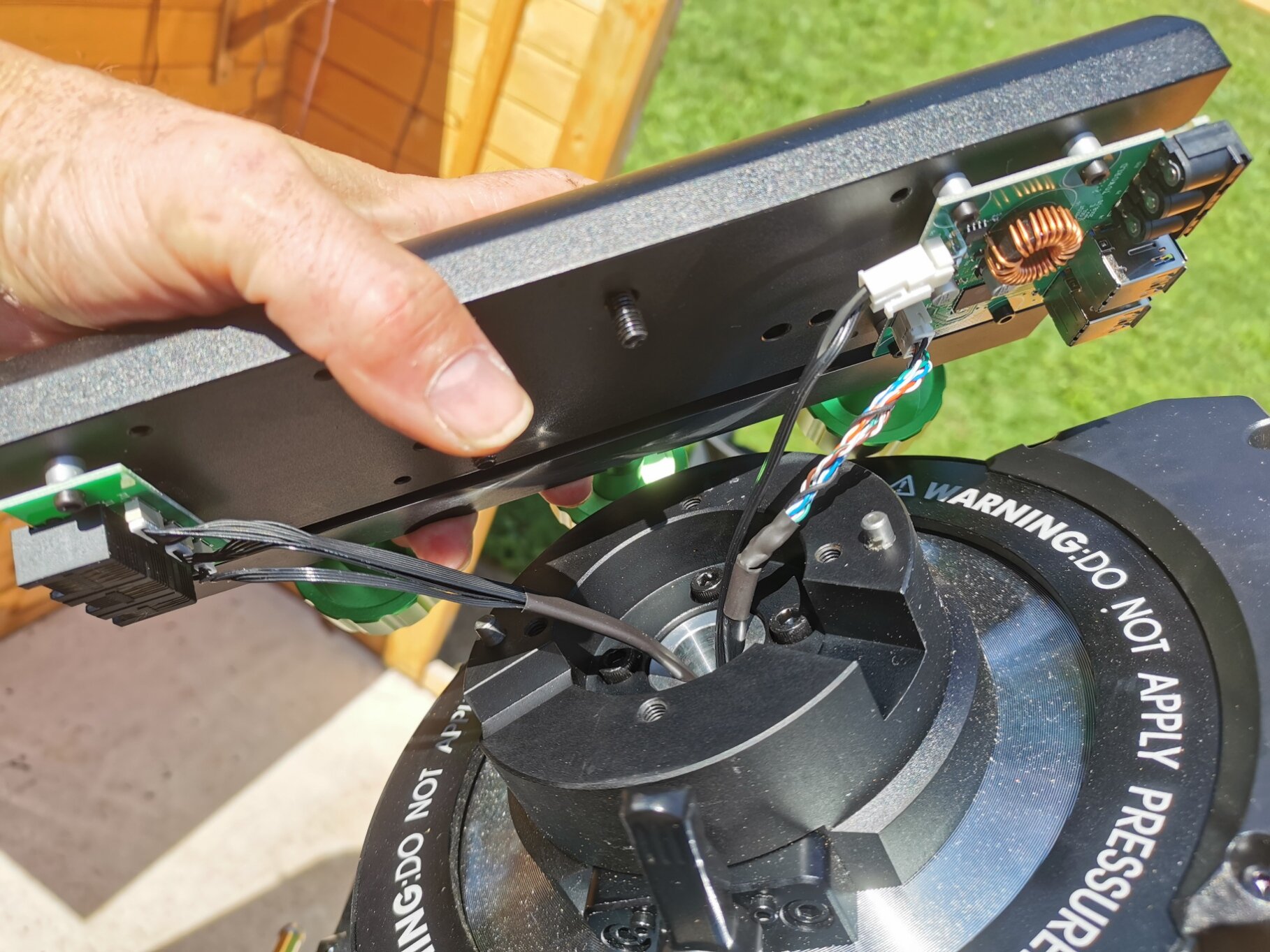

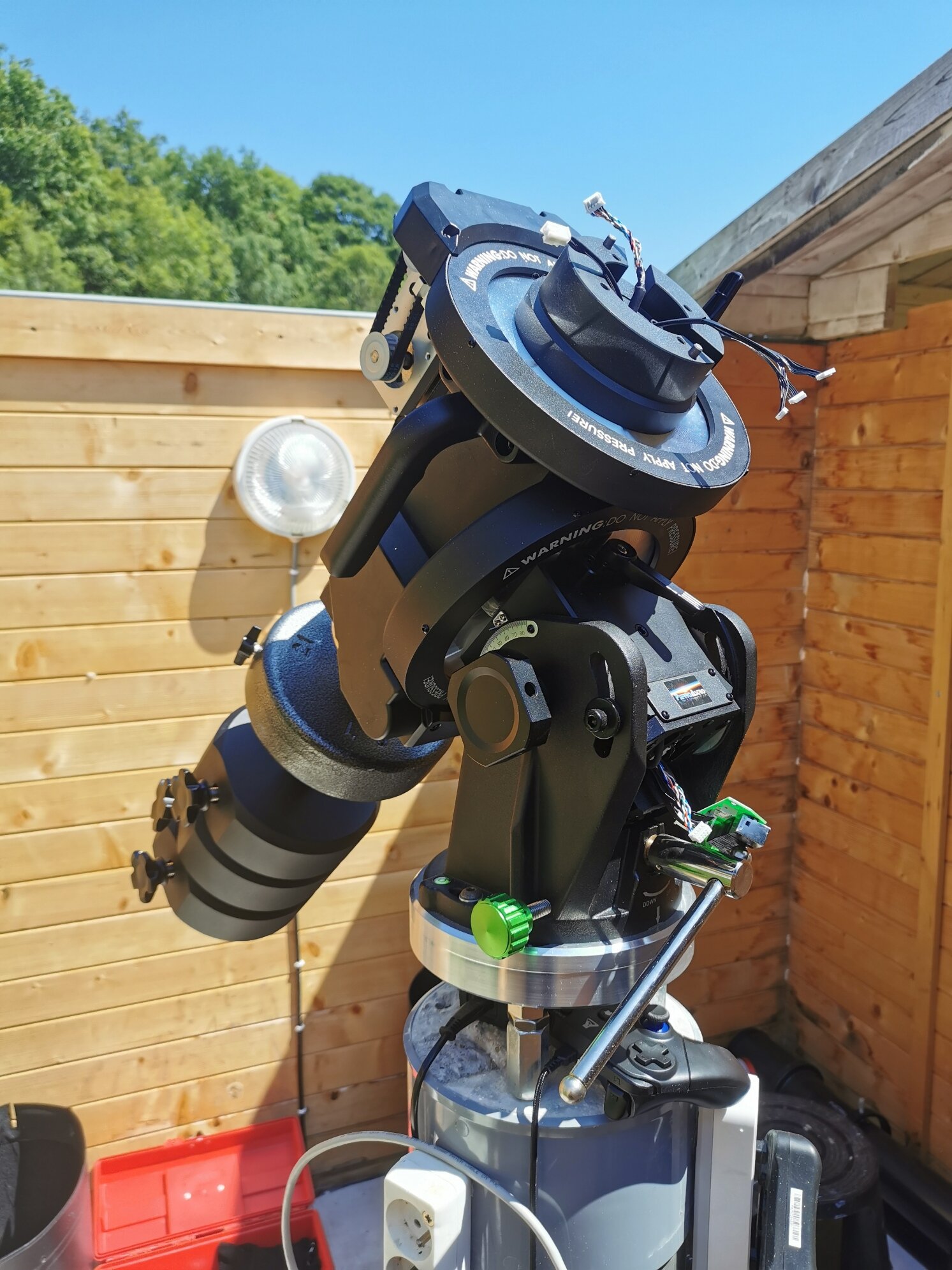

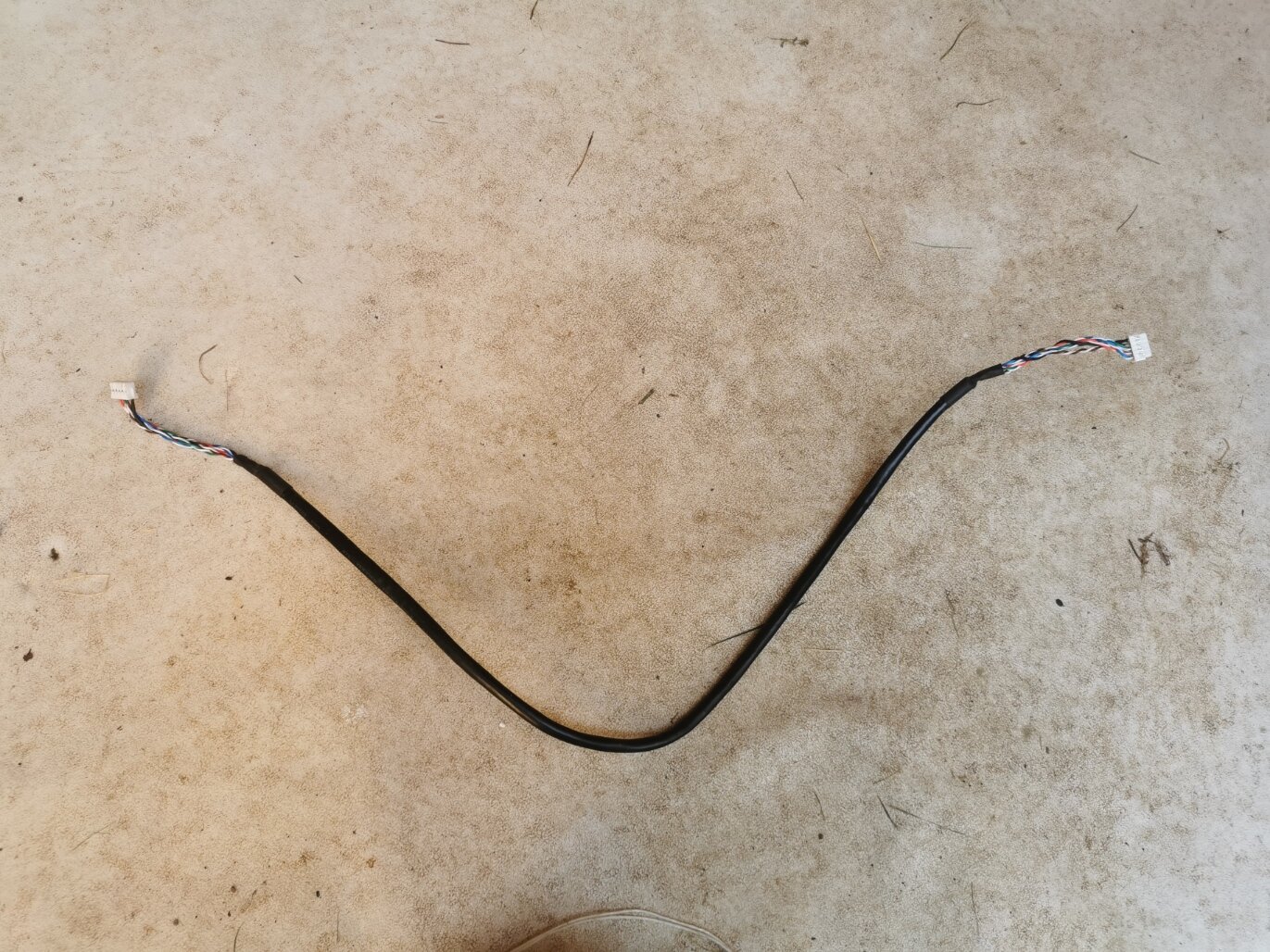

pour le moment l'EQ8-RH est éparpillée façon puzzle pour remplacer le cable interne USB chinois pour un CAT8 :
ce sera pratique avec ce Newton.

Pour le moment, j'ai changé cette daube et remonté la monture:
la caméra cause impécable  via les ports USB de la monture.::banana:
d'autres choses à fignoler, mais je suis bon pour ce soir....

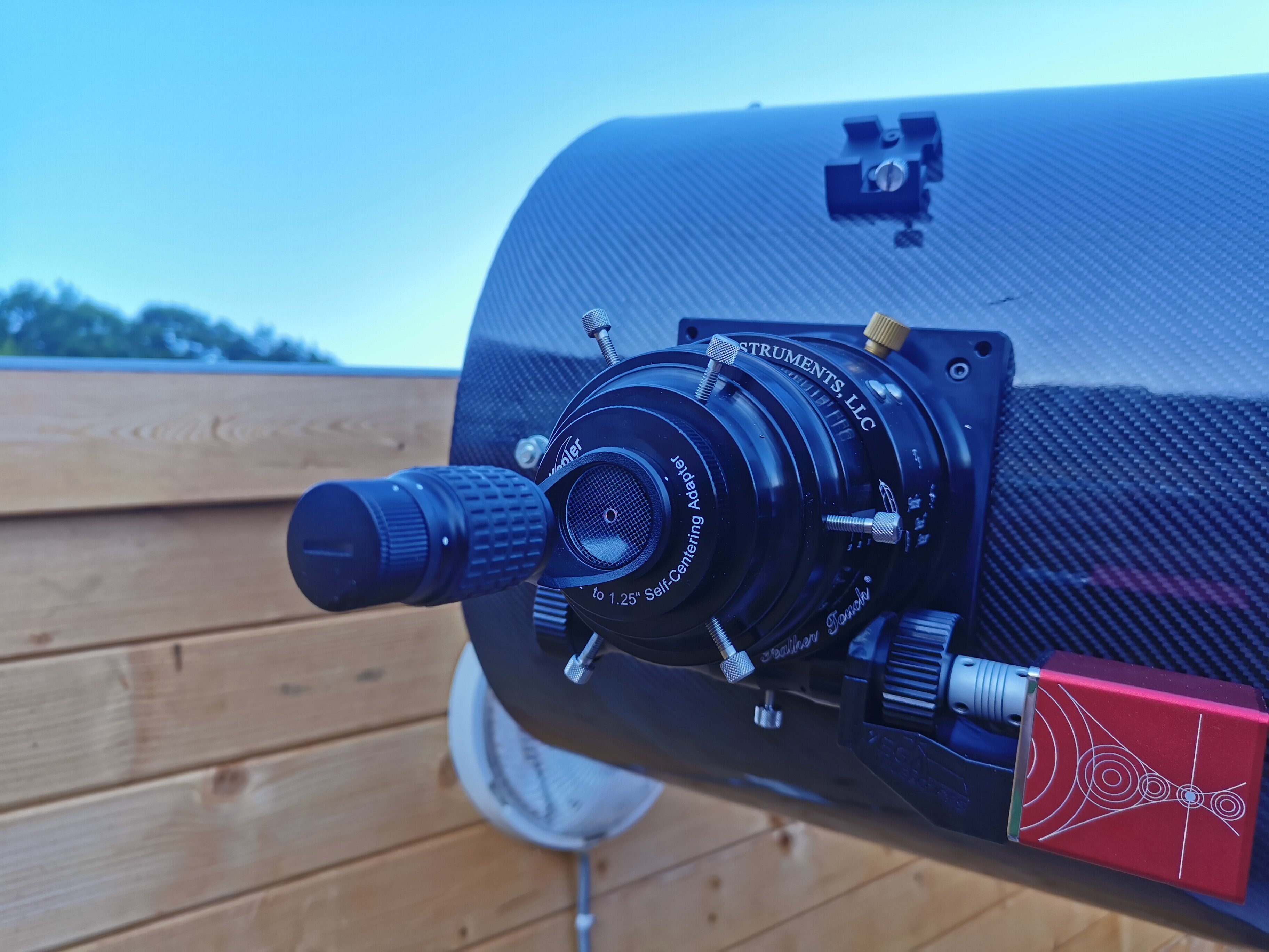

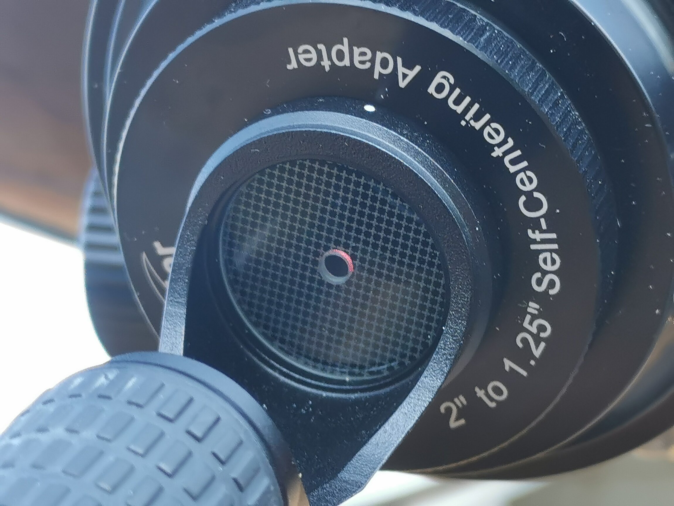

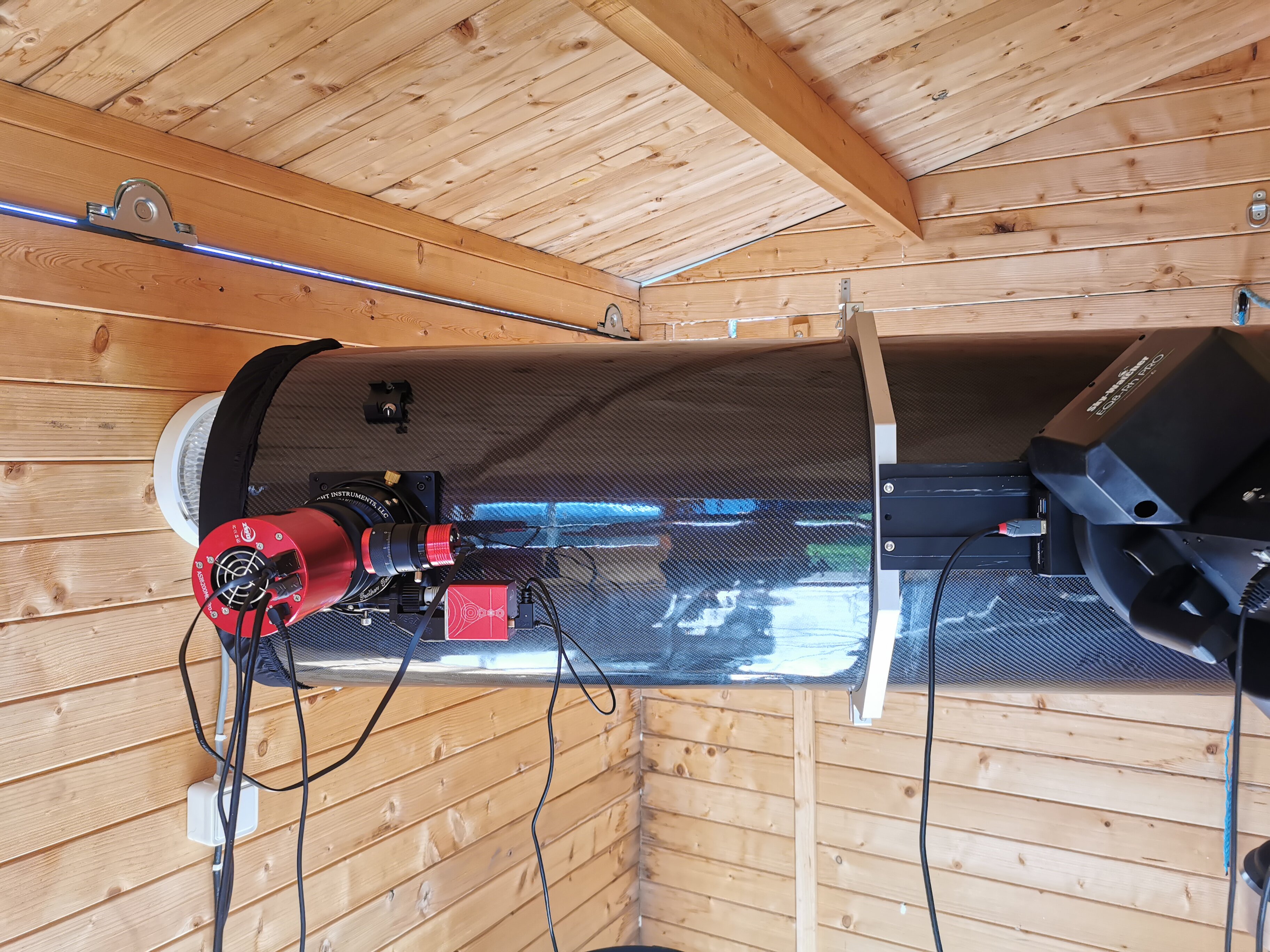

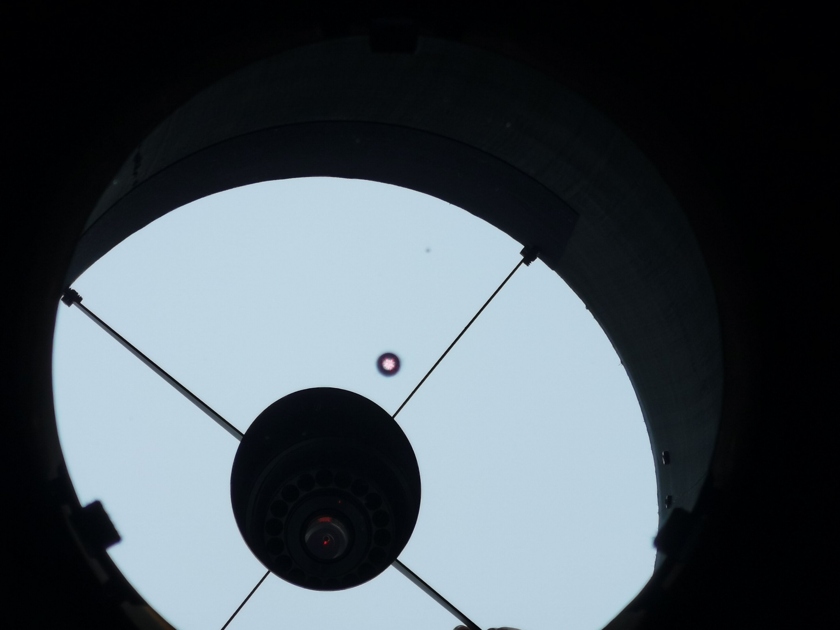

pour la collimation, j'ai fais ça:
IMG_20240727_184058.thumb.jpg.8674ad4e09b29a7676120673dec39e64.jpgIMG_20240727_184112.thumb.jpg.9dc7060e1c7fb9d5902547a806fd0238.jpg
qui me semble nickel, même j'aime pas du tout quand on tourne le laser dans sont logement que ça tire à coté.
de l'aide quelqu'un?
a+
Serge
Bon bah c'est bien cette première image, enfin !
Pour ton laser, il se collimate/règle aussi...je crois que c'est assez inéluctable à part qq modèles ...

il y a 30 minutes, C14edgeHD a dit :
Tu as vérifié l'orthogonalité du PO ?
il y a 43 minutes, fcouma a dit :
ah, non, on fait comment?

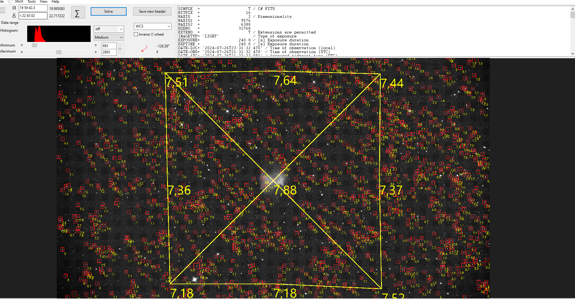

et c'est quel logiciel qui donne ce genre de graphe à partir d'une brute?:
Measuring Chip Tilt - Beginning Deep Sky Imaging - Cloudy Nights
a+
Serge
Avec pix tu as aussi l'équivalent en zonages courbes mais sans le parralelogramme de Siril.
Dans Sriril, il vaut d'ailleurs mieux le faire sur la séquence que sur une brute (j'ai plus l'instruction exacte mais c'est dans la doc je crois...)

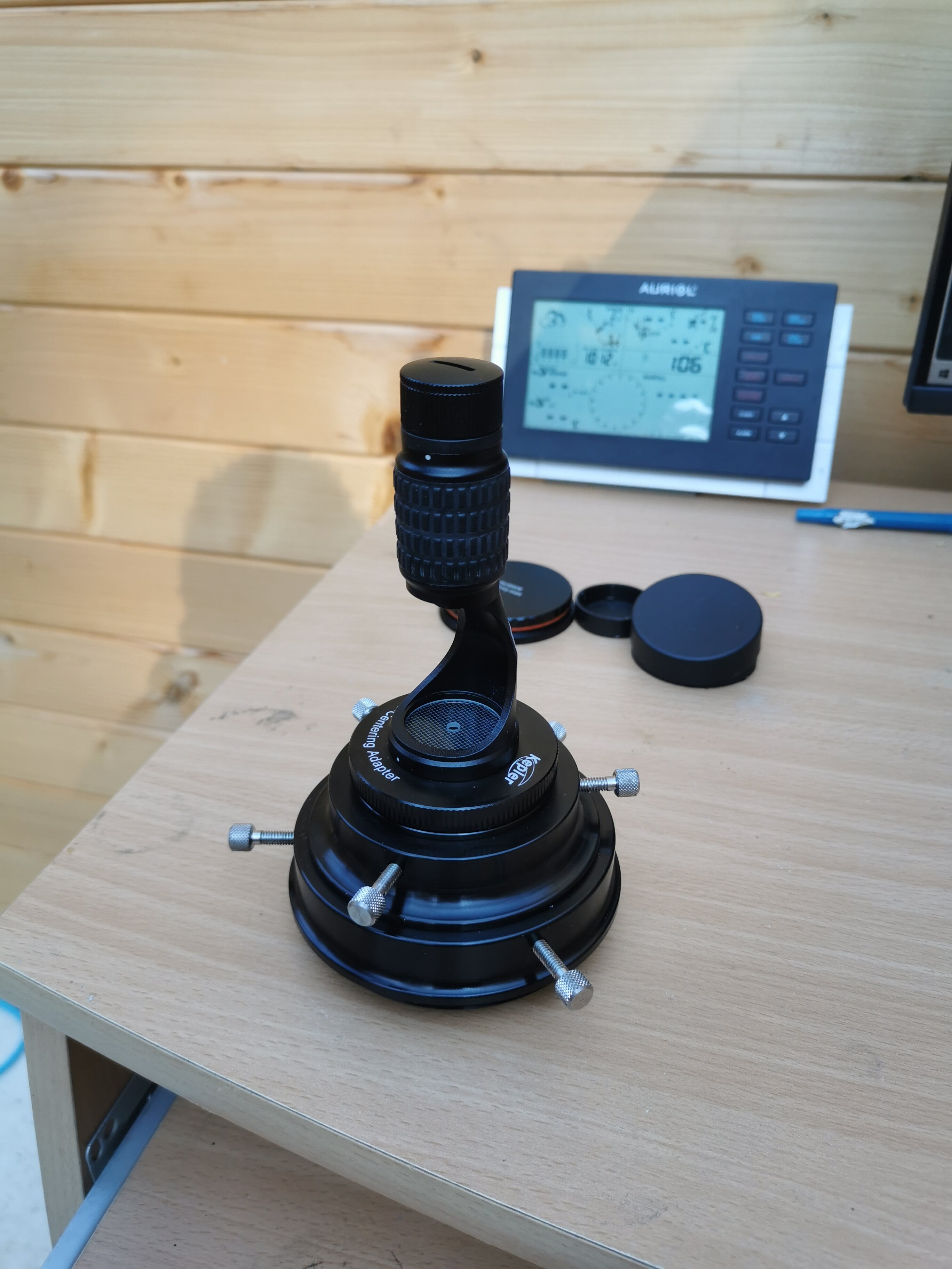

par contre, j'ai pu vérifié le réglage du laser dans les baques (en particulier l'autocentrante de 50.8mm à ,31.75...) j'ai mis le bloc complet dans l'étau projection laser sur le mur et lorsque la bague auto centreuse est bien sérrée, le point laser ne bouge plus de ça cible au mur même avec une rotation . Je devait pas être super nickel callibré et pourtant ça donne ça:
ce qui me semble pas mal. Vous en pensez quoi?  Mais j'ai remis un petit coup de réglage:
IMG_20240728_182450.thumb.jpg.90c626370a5a13569195882ecd9cba9d.jpgIMG_20240728_184611.thumb.jpg.f0c2ead8cc5842a345be2285207aff8a.jpg
le laser revient pilepoil au centre du trou.
Et maintenant, les cables USB passent à l'intérieur de la monture, ce qui est plus pratique pour un Newton.

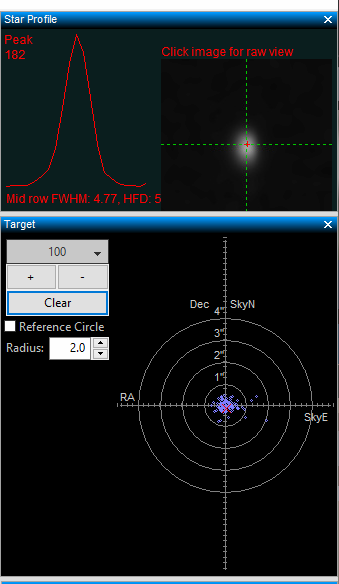

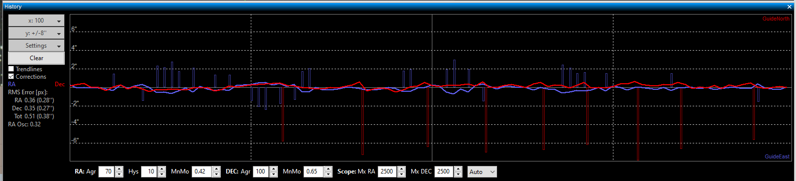

le guidage est un truc de tueur:
je suis à 0.37" RMS et je suis encore bas. Je vois pas ce que les upgrades de shibumi pourraient faire de mieux sur la qualité du guidage.
