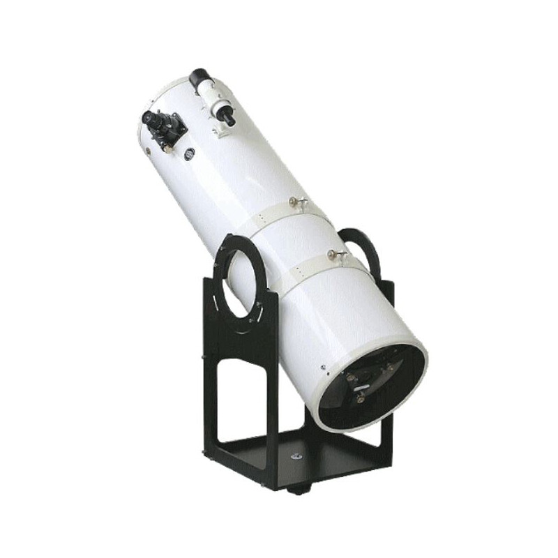

Sinon je viens de me rappeler d'une solution proposé par Orion Optics UK. C'est une kit pour monter un tube plein sur une monture dobson. https://www.orionoptics.co.uk/product/300mm-dobsonian-mount/
https://www.astroshop.de/fr/alt-azimut-sans-goto/monture-orion-optics-uk-dobson-montierung-rockerbox-fuer-newtons-bis-300mm-oeffnung/p,67935
Monture-Orion-Optics-UK-Dobson-Montierung-Rockerbox-fuer-Newtons-bis-300mm-Oeffnung.jpg
Modifié par Axeldark
  • Merci / Quelle qualitĂ©! 1

il y a 45 minutes, Axeldark a dit :
Ça ce serait trùs bien , je sais pas si Laurent peut mettre des annneaux sur son tube?
