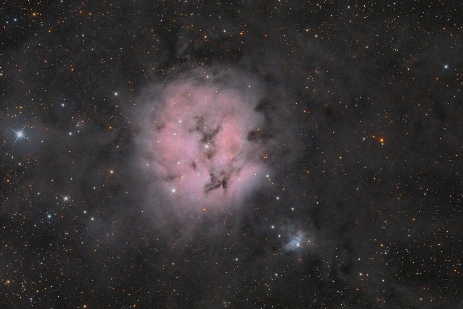

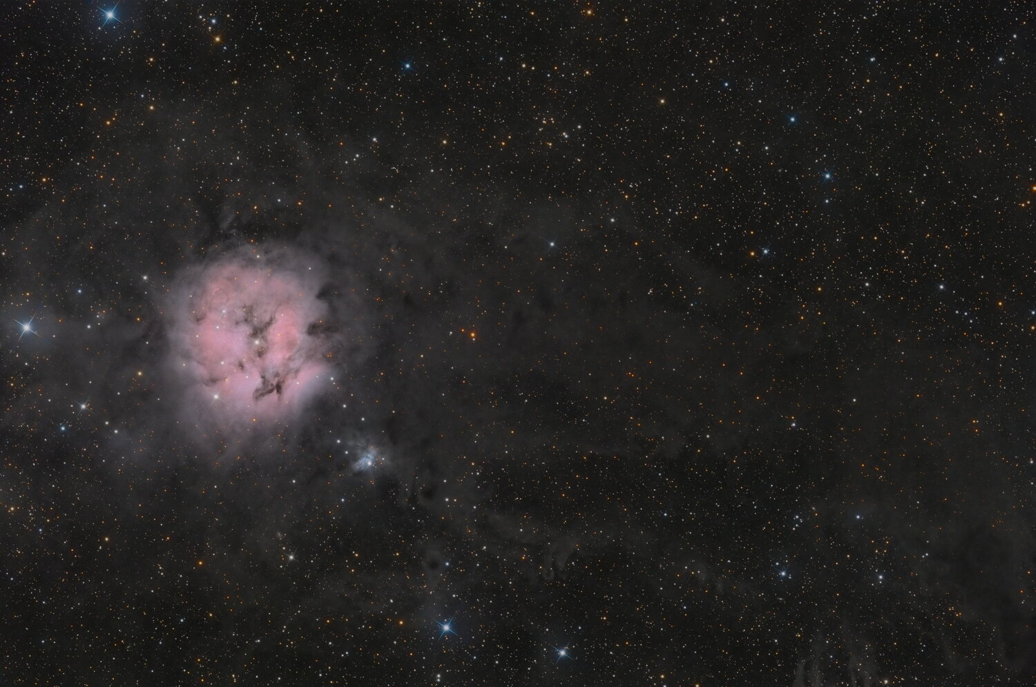

pour la reprise je suis sorti un peu de ma zone de confort, pas le choix car les 3 seules galaxies bien placées en ce moment ont déjà été faites l'année dernière... J'ai donc choisi une nébuleuse bien adaptée à l'imagerie en LRVB et au champ de mon instrument, la nébuleuse du Cocon IC 5146 qui comporte à la fois des zones d'émission, de réflexion et de poussières sombres.
J'y ai passé les 2 dernières nuits, en tout 7h de luminance et 2h20 de chrominance avec une turbulence variable mais globalement correcte (2" sur la luminance). J'ai été agréablement surpris que les nuages sombres ressortent bien sans forcer malgré la PL exacerbée par la cérémonie de clôture 😅  Je n'ai pas trop d'expérience récente de traitement de nébuleuses (ma dernière remonte à 2022 🫣) donc le traitement est certainement perfectible.
Le champ complet (clic droit pour la full) :
Un recadrage :

Détails techniques :
Astrographe 200/800 carbone optiques Zen + Wynne 2.5" sur AP900
ASI183mm (0,66"/pix)
Guidage OAG + ASI120MM, ASIAIRv1
Luminance 420*60sec, gain 110, -10 °C
Chrominance 40*60sec pour les couches R et G, 60*60sec pour la couche B, gain 110, -10 °C
Turbulence correcte  (FWHM médiane 2" après empilement), pollution lumineuse de l'IdF

Le crop est très sympa. Je viens de finir de l’imager aussi je me réjouis de la traiter

Joli cocon, et les IFN ressortent bien 👍👍🙂

J'en profite pour vous soumettre une version un peu plus pêchue:

Bien joué Dan, elle est belle cet image, nebuleuses sombres inclues.

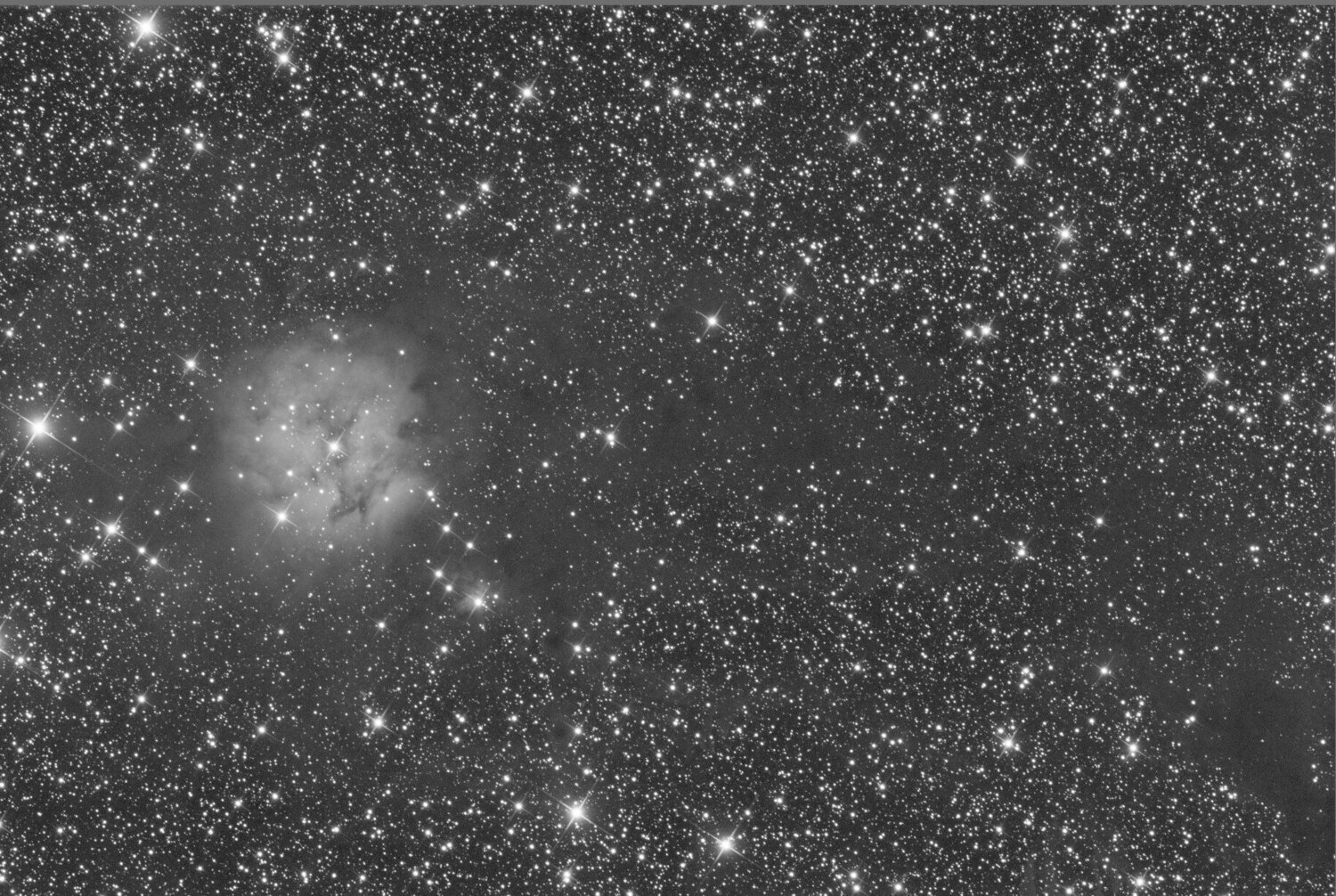

La densité des etoiles autour du cocon est tres forte, tu les as reduites, ou c'est sortie comme ca sur ta luminance ?
Très jolie image du cocon.
bravo pour le traitement qui donne beaucoup de nuances dans le nuage de poussière sombre et une belle finesse dans le cocon lui même.

Joli cocon. J'aime beaucoup le champ entier, parfaitement cadré pour montrer la nébuleuse obscure, comme un sillage derrière la nébuleuse :)

Merci ! Effectivement j'ai fait une réduction d'étoiles (peut-être un peu trop, mais je n'ai pas trop l'habitude de traiter les nébuleuses...). La sortie d'empilement

Merci Fred! Ça ne serait pas rentré dans le champ avec le gros 😁
