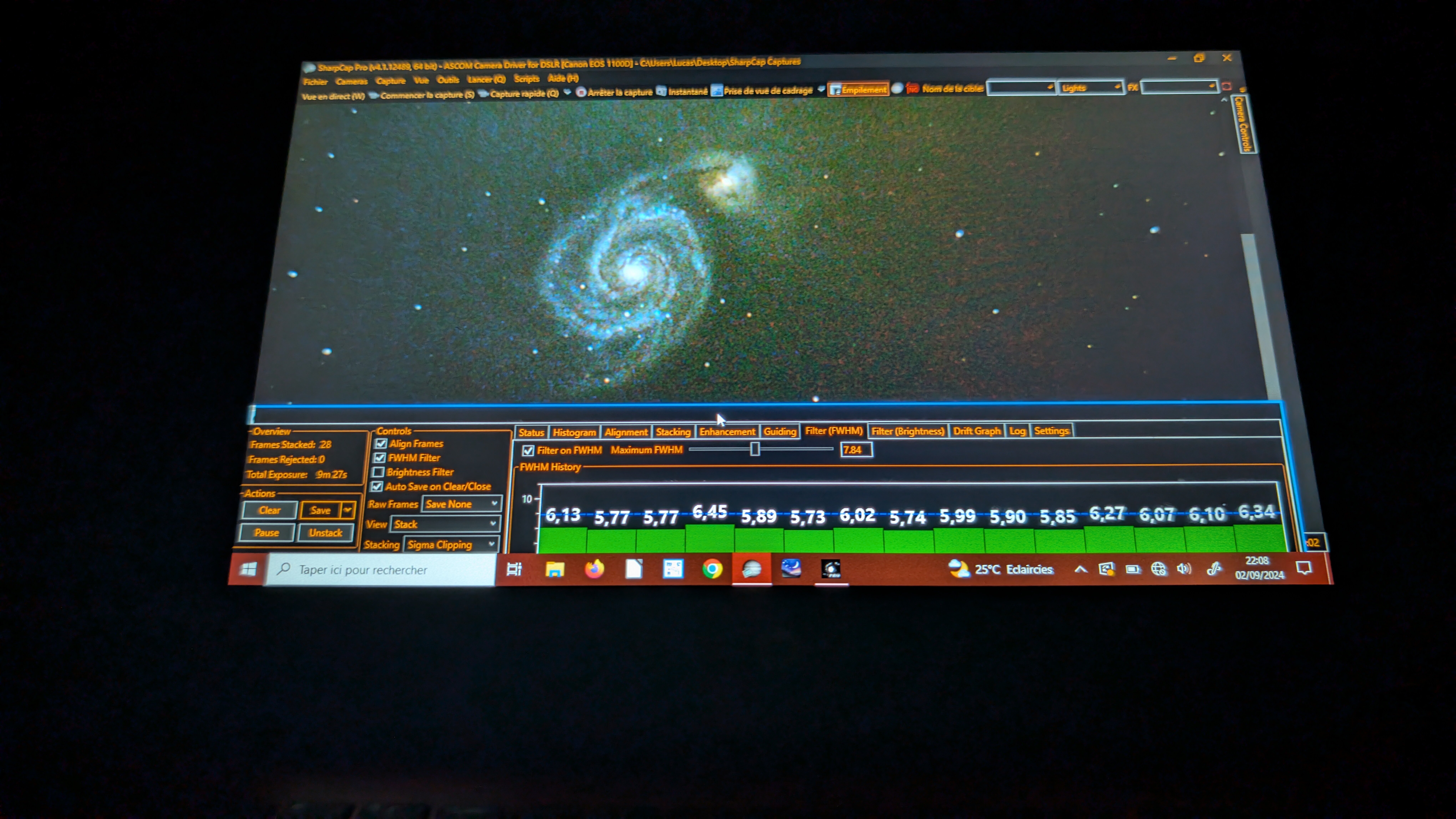

Intéressant ! Ça montre bien que ce genre de télescope est apte à l'imagerie du ciel profond (au cas où). Par curiosité, ça donne quoi une seule pose de 20 secondes ?
Il y a 1 heure, 'Bruno a dit :
Oui, aucun soucis de faire de l'imagerie en ciel profond avec ce type d'instrument. La rapport F/D de 5 et son diamètre aident bien. Juste la focale qui est peu parfois être un peu longue pour certains objets et l'impossibilité de monter un réducteur de focale sur ce Skywather.
Pour le rendu d'une pose de 20 secondes, je posterais une photo plus tard car je fais le ménage sur mon portable après chaque session.

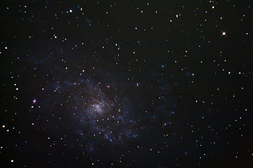

J'avais pu aussi obtenir M33 après seulement 21 poses sur 6mn sans DOF. Rien d'extraordinaire en astrophotographie mais suffisamment impressionnant pour moi avec si peu de temps de capture et quasiment 0 traitement additionnel

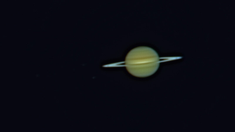

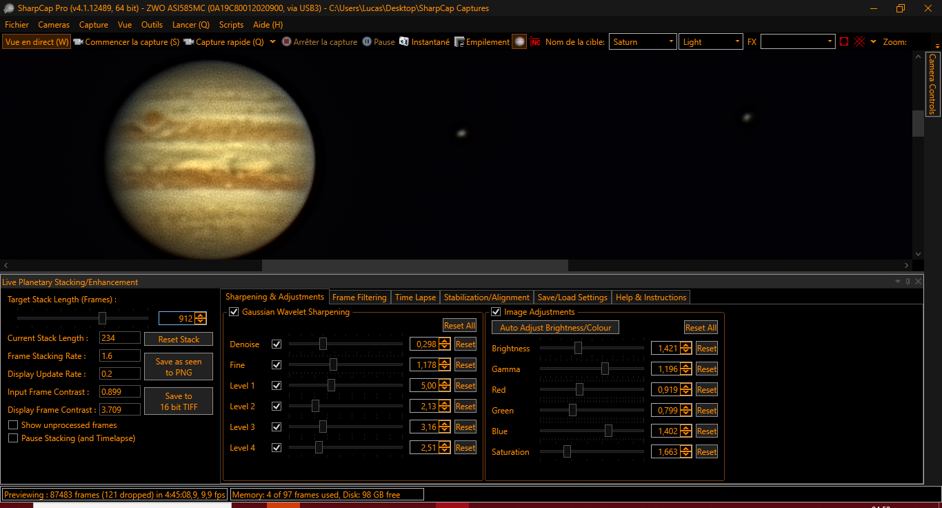

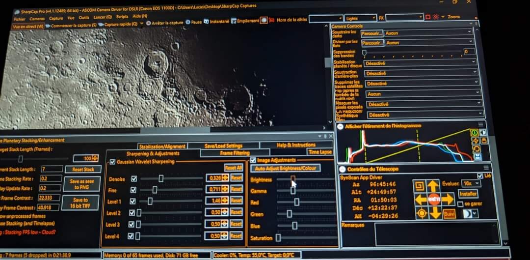

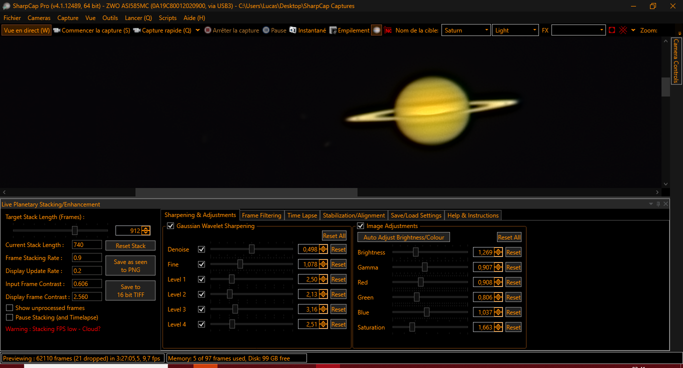

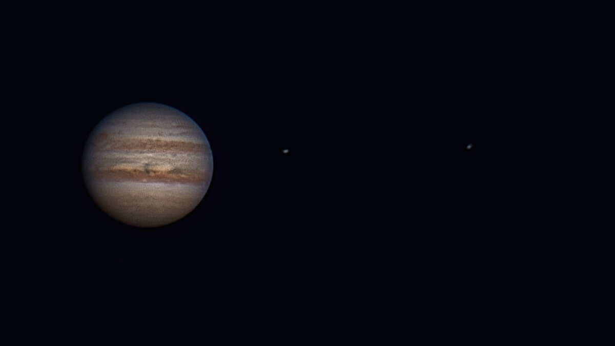

Je continue mes sessions de visuel assisté avec mon Skywatcher Flextube 300p goto, pour la 1ère fois avec une caméra ZWO ASI585MC. Pas évident de mettre ces planètes dans le champ de la caméra ! 😅
J'ai utilisé une barlow 2,5x Kepler APO, un filter IR/cut et un ADC ZWO que je ne maitrise pas encore suffisamment. Je me suis rendu compte après la session que le miroir principal du télescope était totalement embué. Le seeing était aussi particulièrement mauvais. Donc des conditions vraiment pas idéales.
Ce sont des captures de Sharpcap en utilisant la fonction de live stacking planétaire. Il n'y a donc aucun traitement additionnel sur ces images.
Saturne a été prise lors de l'opposition du 8 septembre 2024 à 3h40 du matin et à 5h pour Jupiter.
Au vue des conditions, c’est quand même pas mal ce que tu as pu sortir en planétaire  Imagine dans les conditions idéales. 😁
J’avais entendu du bien de la 585MC aussi pour faire du ciel profond. Tes images le confirment.

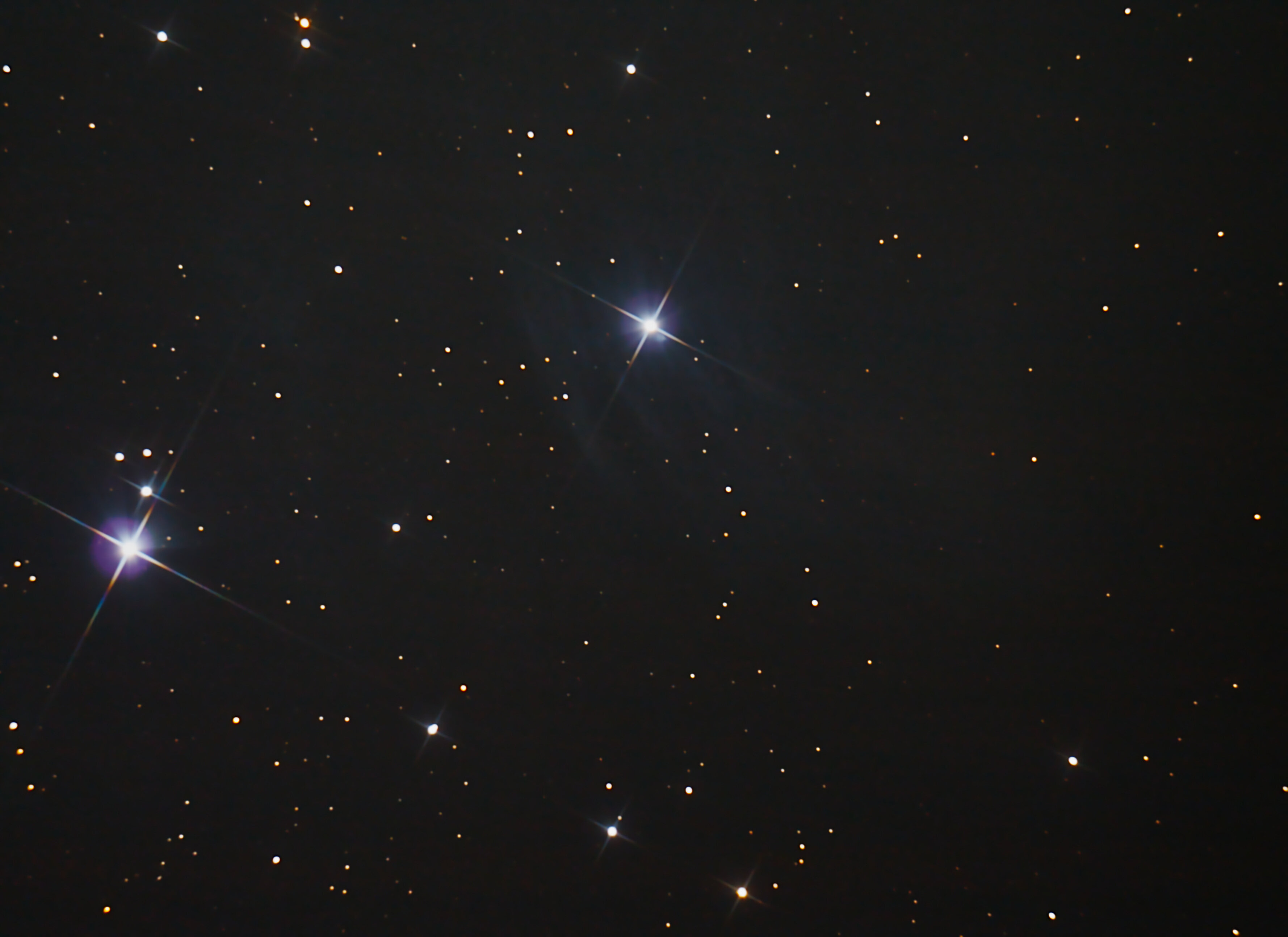

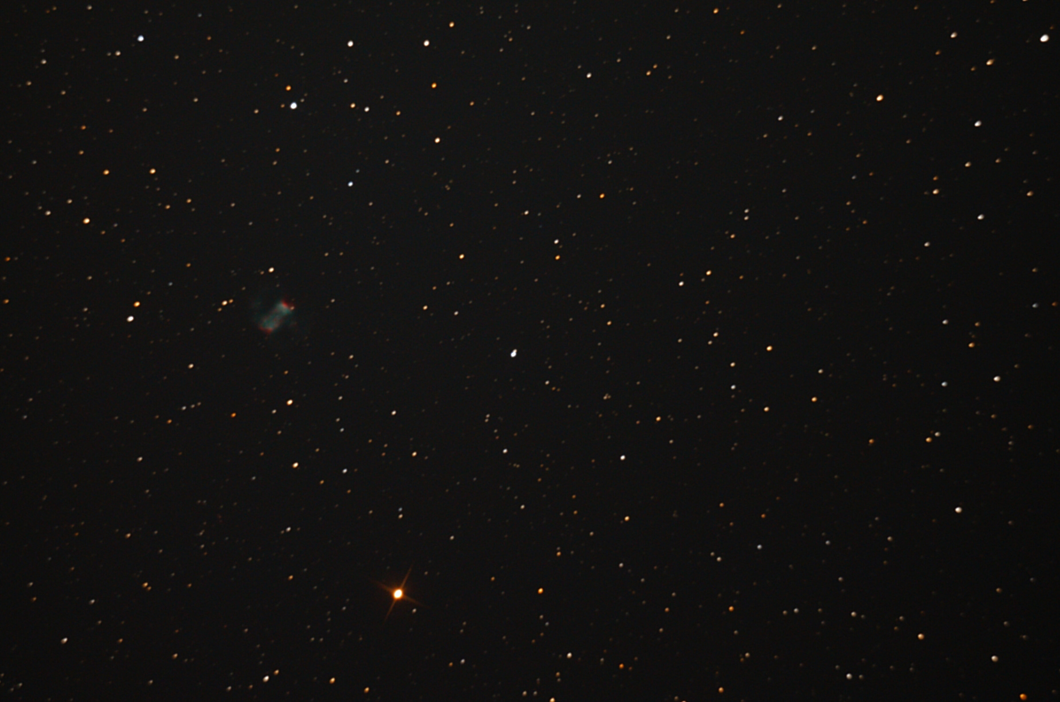

Pire que ça: j'utilise un 67mm TV Plössl avec un objectif 27mm derrière pour arriver à f/1,2 sur la photocathode de mon OVNI-M. Bon, ce n'est pas vraiment sans aberrations sur grand capteur (l'OVNI-M a un capteur de 18 mm de diamètre, donc ça passe encore assez bien), mais c'est lumineux!
Collecte d'une seule nuit :

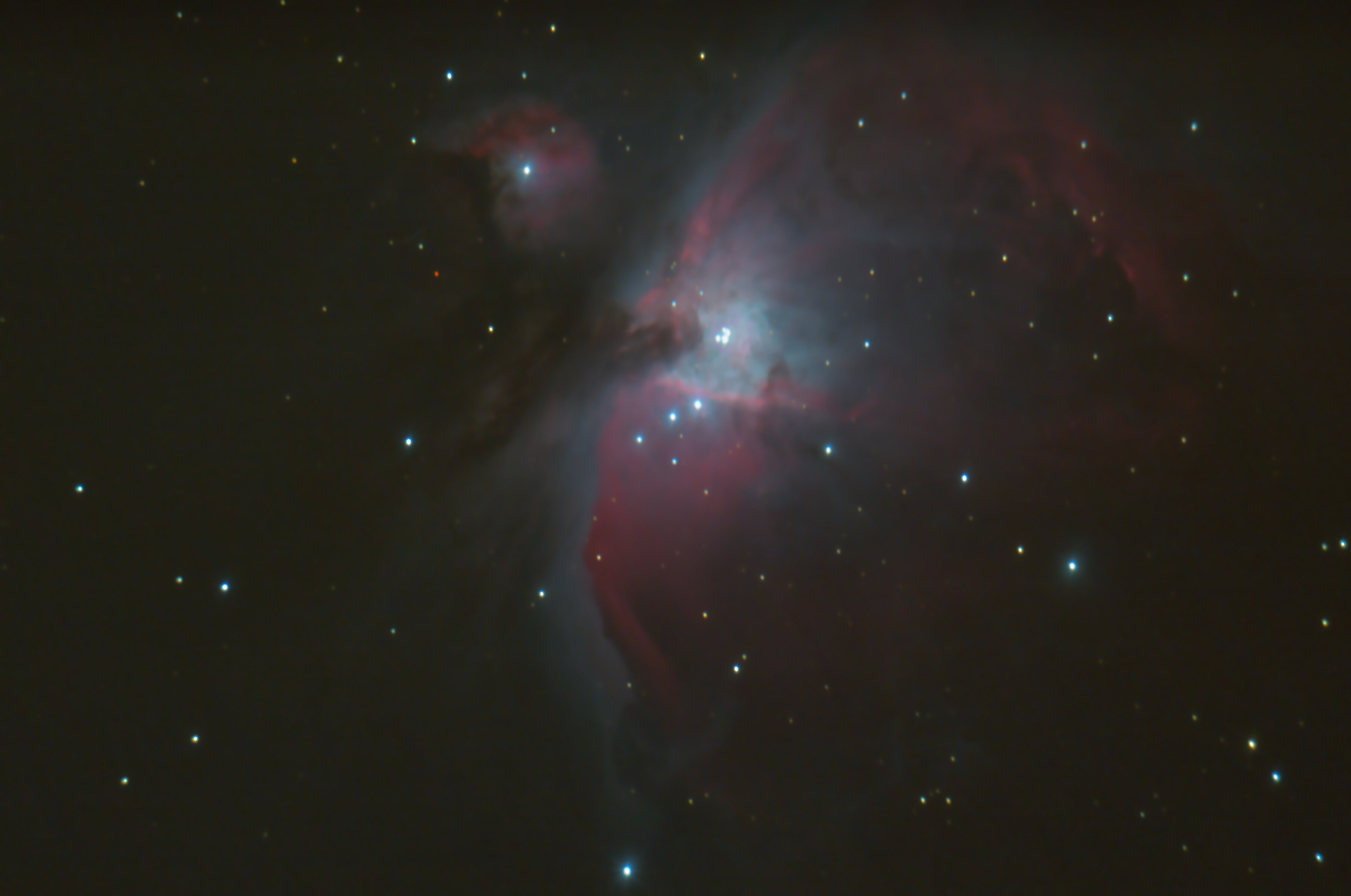

M42 - Canon 1100D - 61 poses sur 91s
M45 - Canon 1100d - 32 poses sur 128s

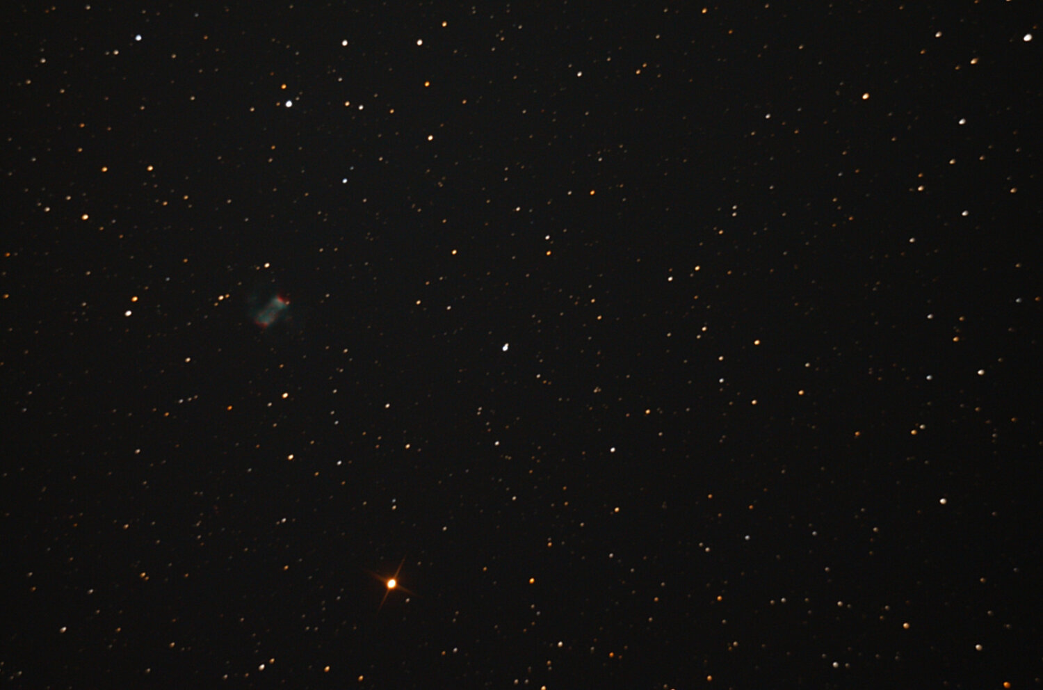

M76 - ASI 585 mc - 18 poses sur 144s
M33 - ASI 585 mc - 35 poses sur 280s

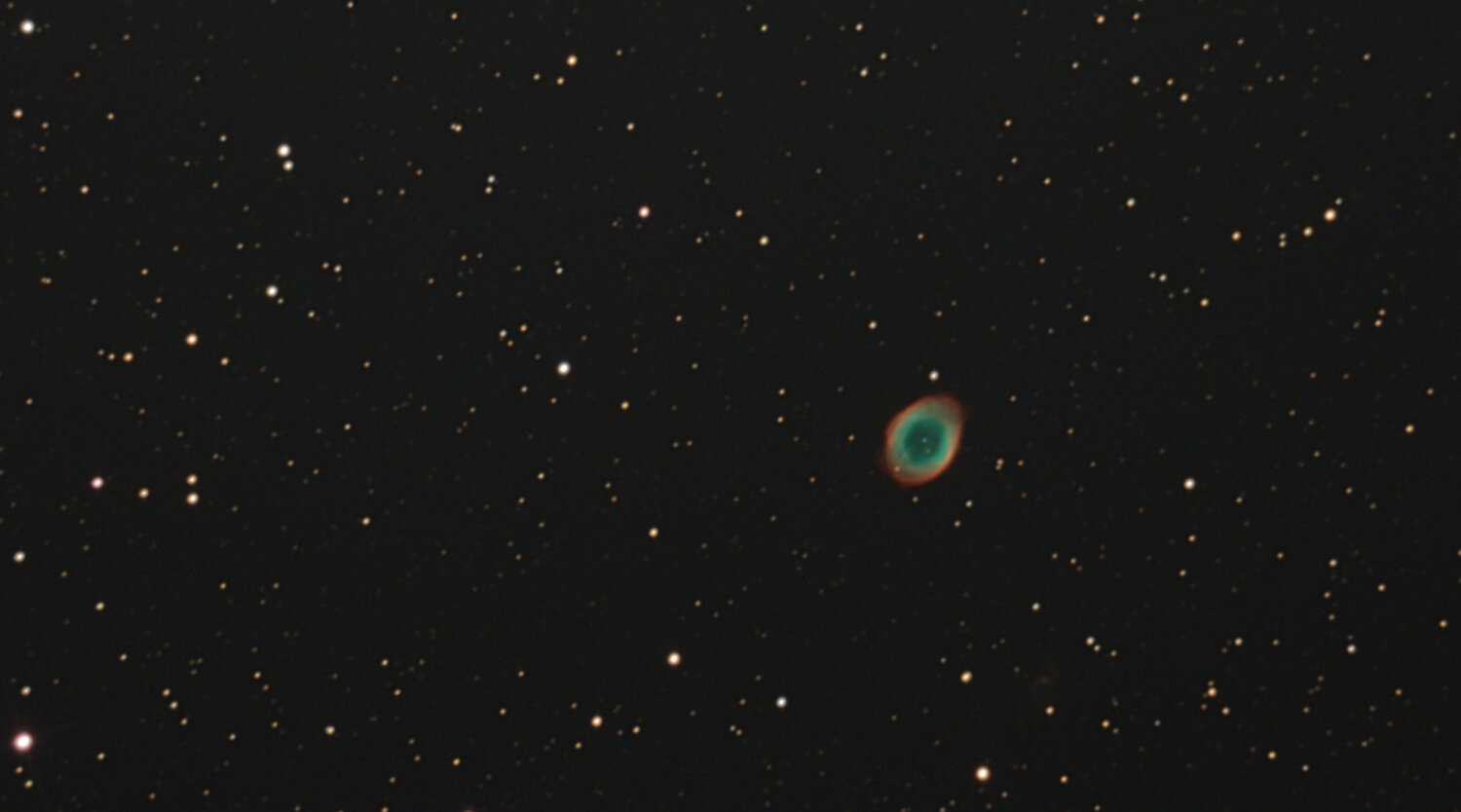

M57 - ASI 585 mc - 56 poses sur 224s

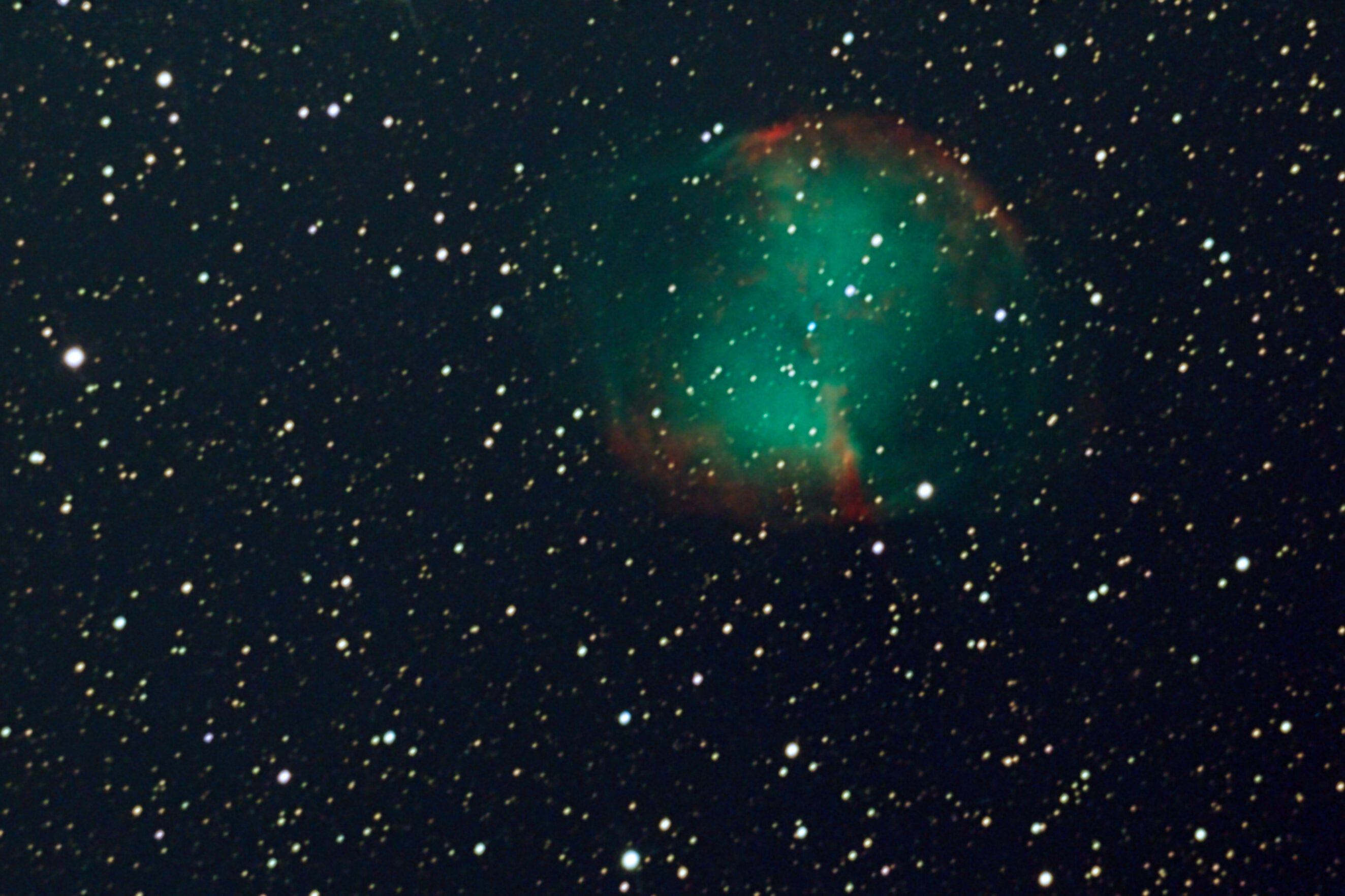

M27 - ASI585 mc - 27 poses sur 248s
  • J'aime 4
