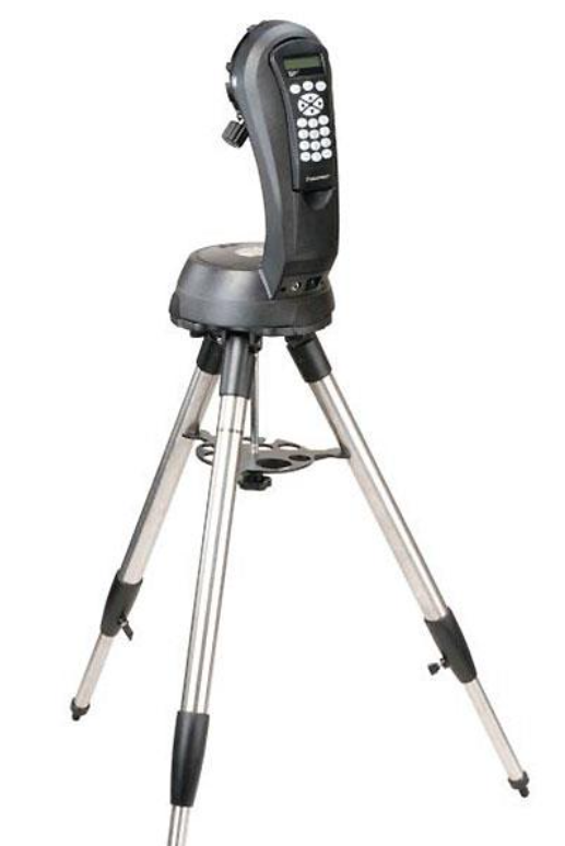

je regarde le site de celestron, et apparement ils datent des années 2000, ceux que j'ai vu quand j'etais jeune etait a fourche, je sais pas pourquoi j'avais l'impression que ces support d'un coté etait plus vieux que ca.
Oui, car avant 1999-2000, il n'y a pas eu de NexStar Celestron. En revanche, certains C90 de couleur orange (années 70) étaient sur monture mono-fourche.

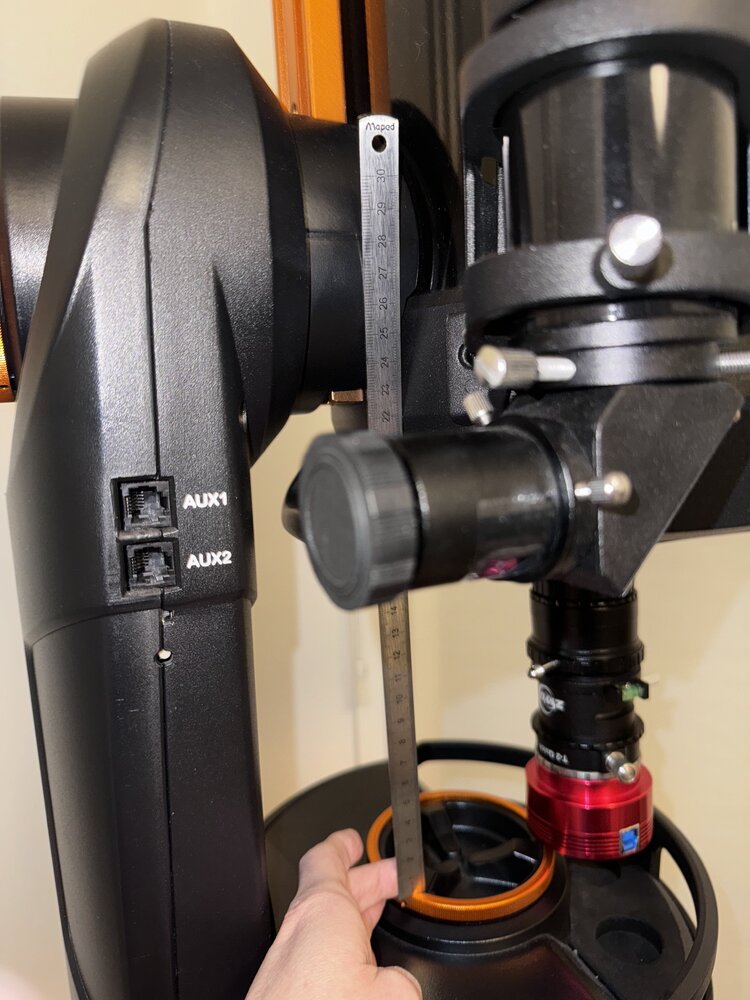

Si ça peut aider :
Sur la nexstar evo, il y a environs 20cm entre le mors et la base. La fusion pourrait être un peu différente si ils ont modifié la carrosserie, mais ça donne une idée.

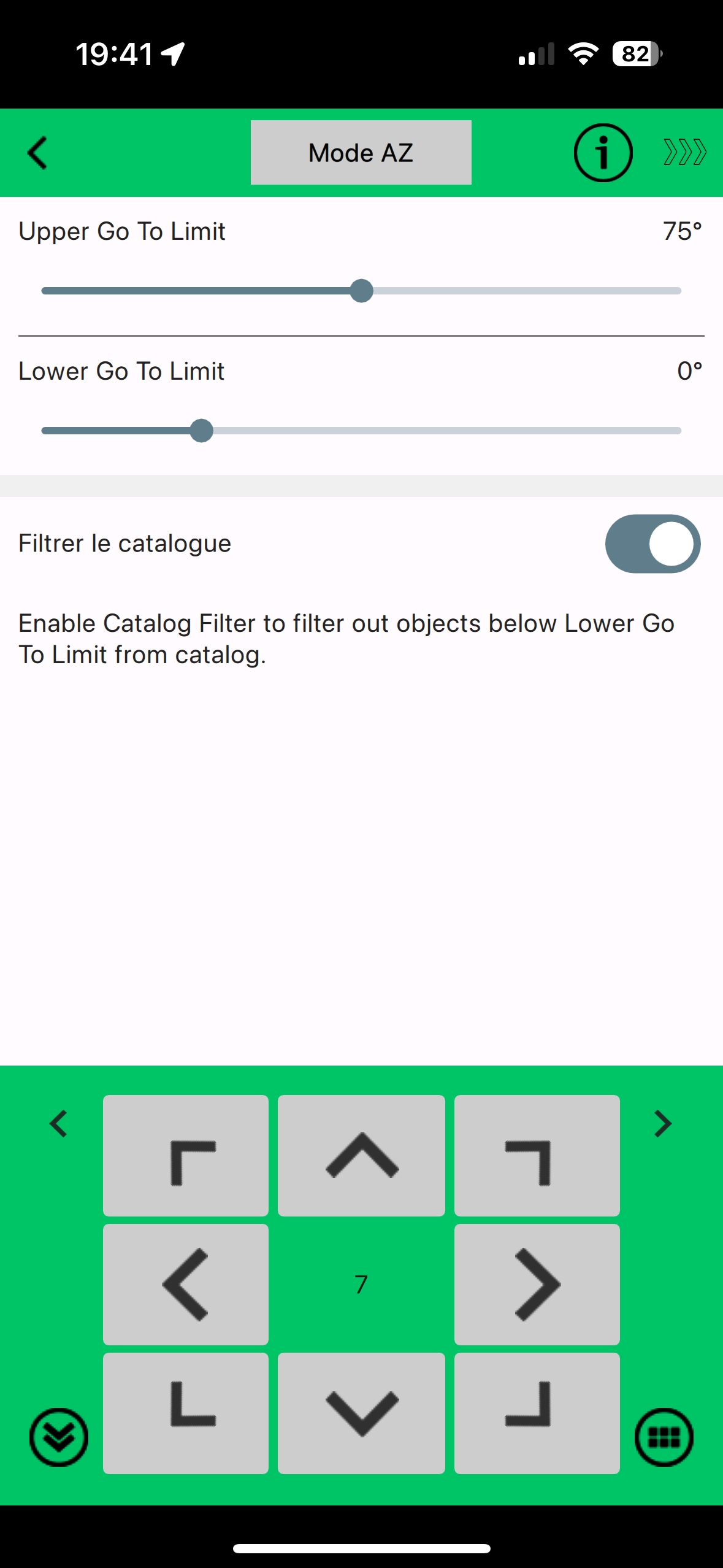

L’application de pilotage est synscan pro. On peut y paramétrer une limite pour le goto. Je ne pense pas que ça affecte le suivi cependant.

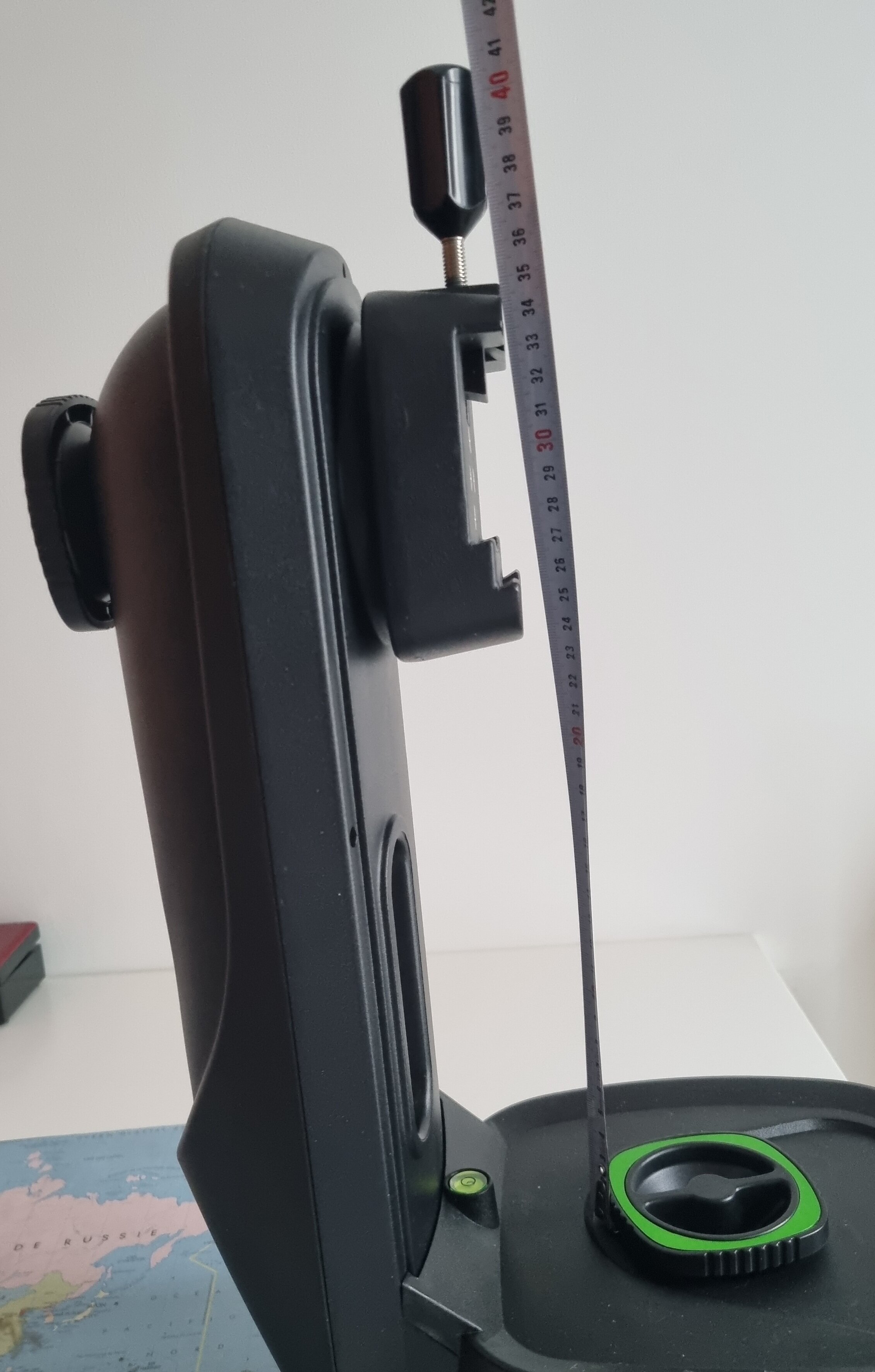

Bonjour @JM24. Tu as pu mesurer le dégagement entre l’axe d’altitude et la base ? C’est une question qui revient souvent.
Bonjour, le dégagement est de 30 cm (voir photo jointe)
