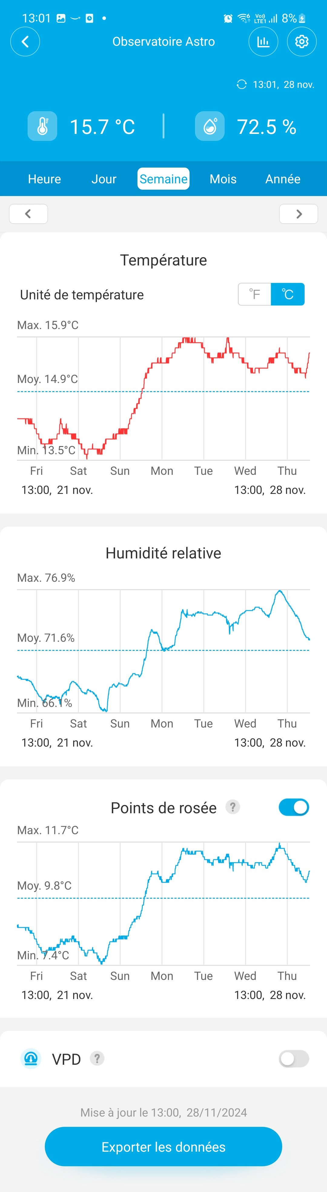

Je vais déjà poser le Styrodur, et installer deux sondes que tu m'as conseillées (dedans-dehors) pour mesurer l'humidité. Et selon ce que ça donnera, ensuite ajouter un déshumidificateur.
Tu verras, tu as accès aux courbes d'humidité, T°C, pt de rosée

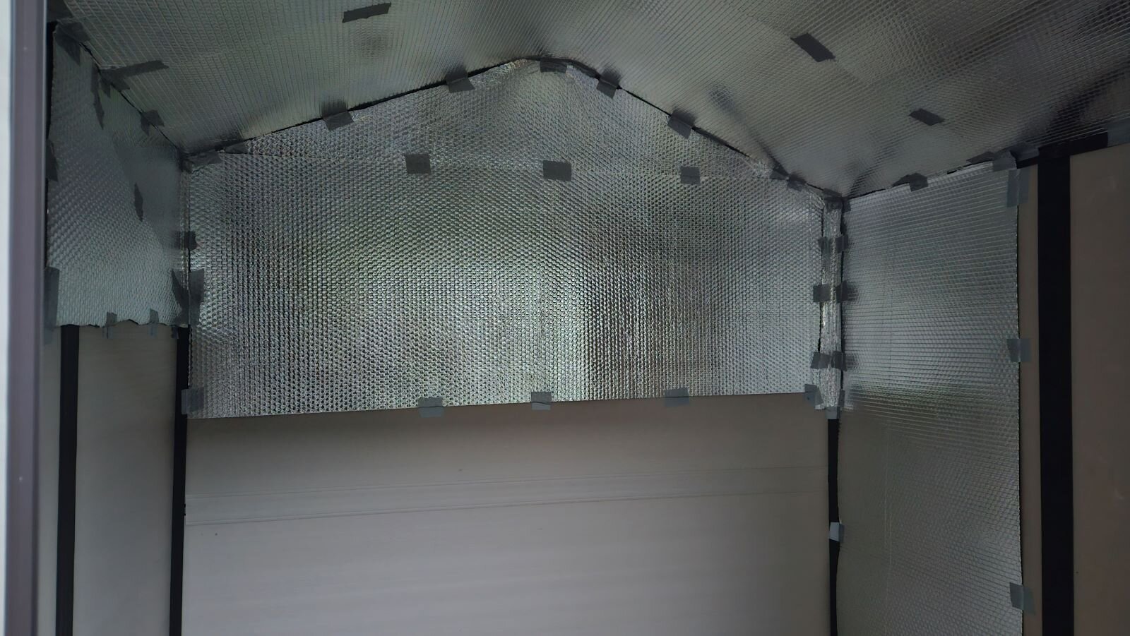

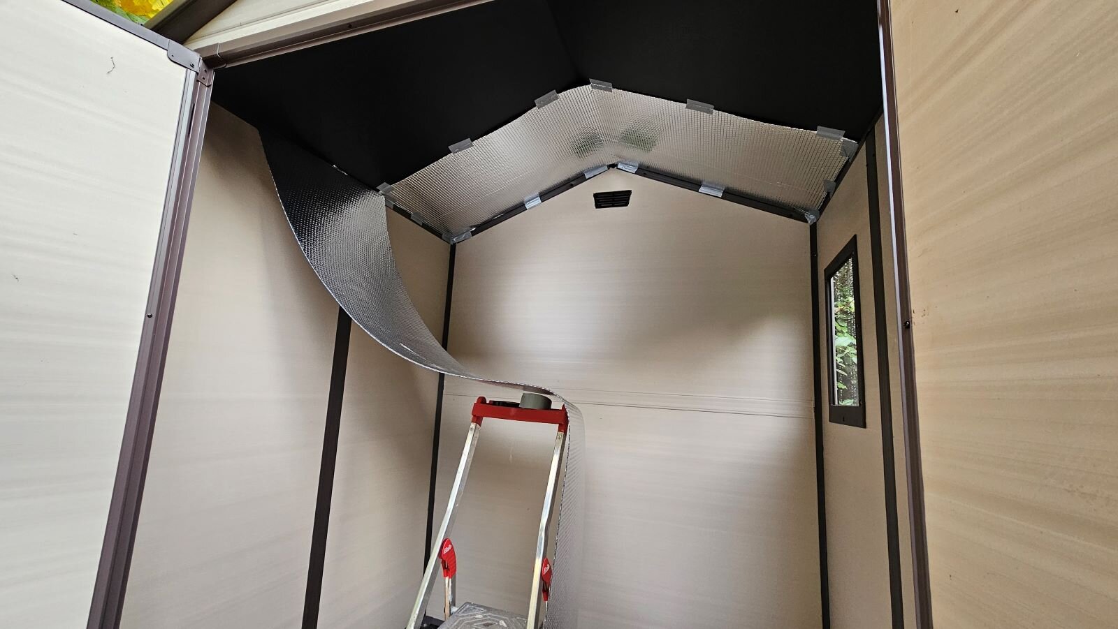

J'ai vu je ne sais plus où sur le forum que quelqu'un avait mis une sorte de feuille alvéolée argentée pour isoler son abri... mais que ça n'avait pas suffi, donc qu'il avait ensuite mis du Styrodur par-dessus.
Comme il me restait un plein rouleau de cette feuille argentée, du temps où j'avais enroulé mon C9 dedans pour l'isoler un peu du froid... je me suis dit que je pourrais faire pareil : d'abord une couche de "feuille argentée" (je n'ai pas son nom exact) puis mon Styrodur :
Par contre, je n'en ai pas assez pour couvrir tout l'abri. J'ai mis ce qui me restait sur les murs côté Nord et contre la fenêtre de l'abri, pour minimiser la perte d'isolation :
Du coup, je me demande s'il ne faudrait pas que j'achète un autre rouleau pour faire tout l'abri comme cela ?

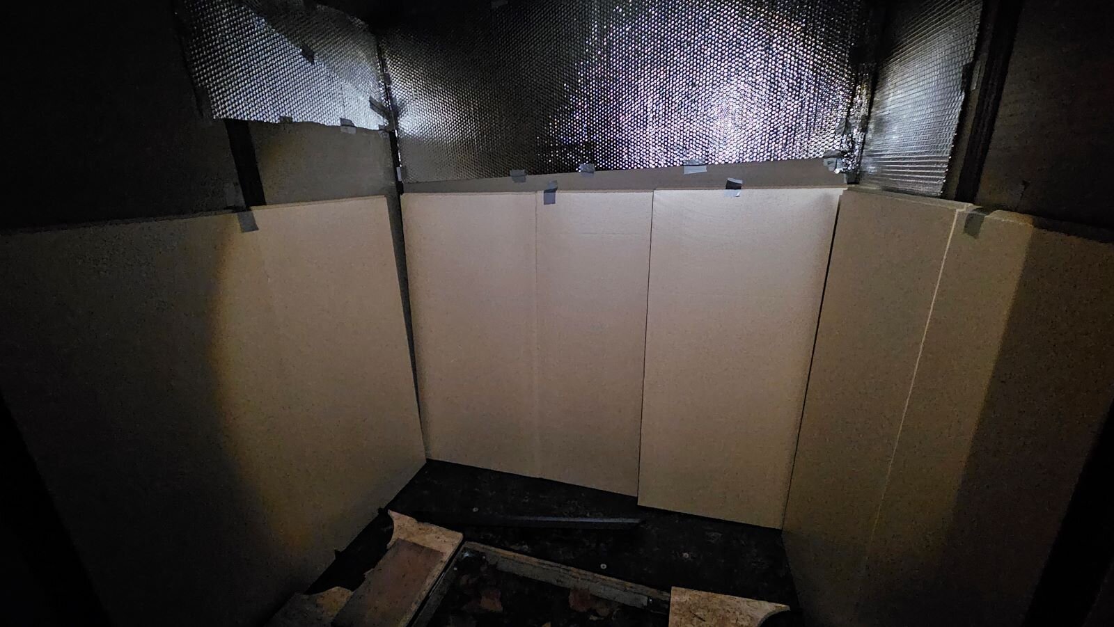

En attendant de décider, j'ai positionné quelques plaques de Styrodur contre les murs, en provisoire, pour aider à passer la semaine, vu le froid qu'ils nous prévoient (neige jeudi et 1°c !!)...

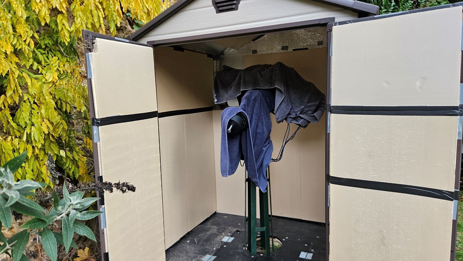

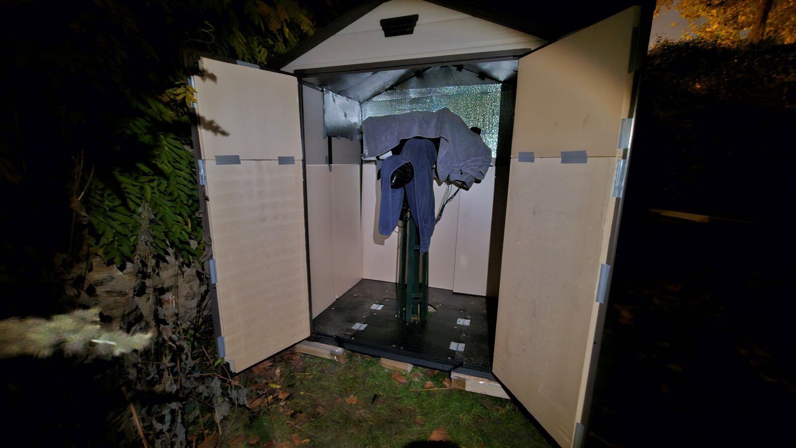

Et j'ai fait les portes :
Terminé à la frontale et sous la bruine qui est revenue...
Cela tiendra bien la semaine, et d'ici-là, j'aurai décidé soit de poser le Styrodur direct, soit d'ajouter de la feuille argentée sur le reste de l'abri.
Il faut aussi que j'achète de la baguette fine pour faire tenir correctement le Styrodur et, surtout, que je trouve par quel moyen je vais réussir à la visser sur les parois de l'abri (sans tout transpercer !)...
Modifié par Olivier-Fantasy
il y a une heure, Kelver a dit :
Bonjour. un bon double face ?
Pour l'instant, j'ai collé la feuille argentée avec un gros scotch tissé super collant, qui sert habituellement à faire des réparations. Cela tient bien, mais pas sûr que ça tienne longtemps par contre...
Je visais plutôt des baguettes de bois, comme on en voit ici (vers le bas de la page) : http://sammi.sud.free.fr/site/materiel/abri.html
Mais je ne sais pas comment elles tiennent, si c'est vissé (j'imagine que oui)... ?... Faudrait pas que ça passe à travers la paroi, et en même temps faut quand même que ça tienne... donc, bon... Mystère, pour l'instant !

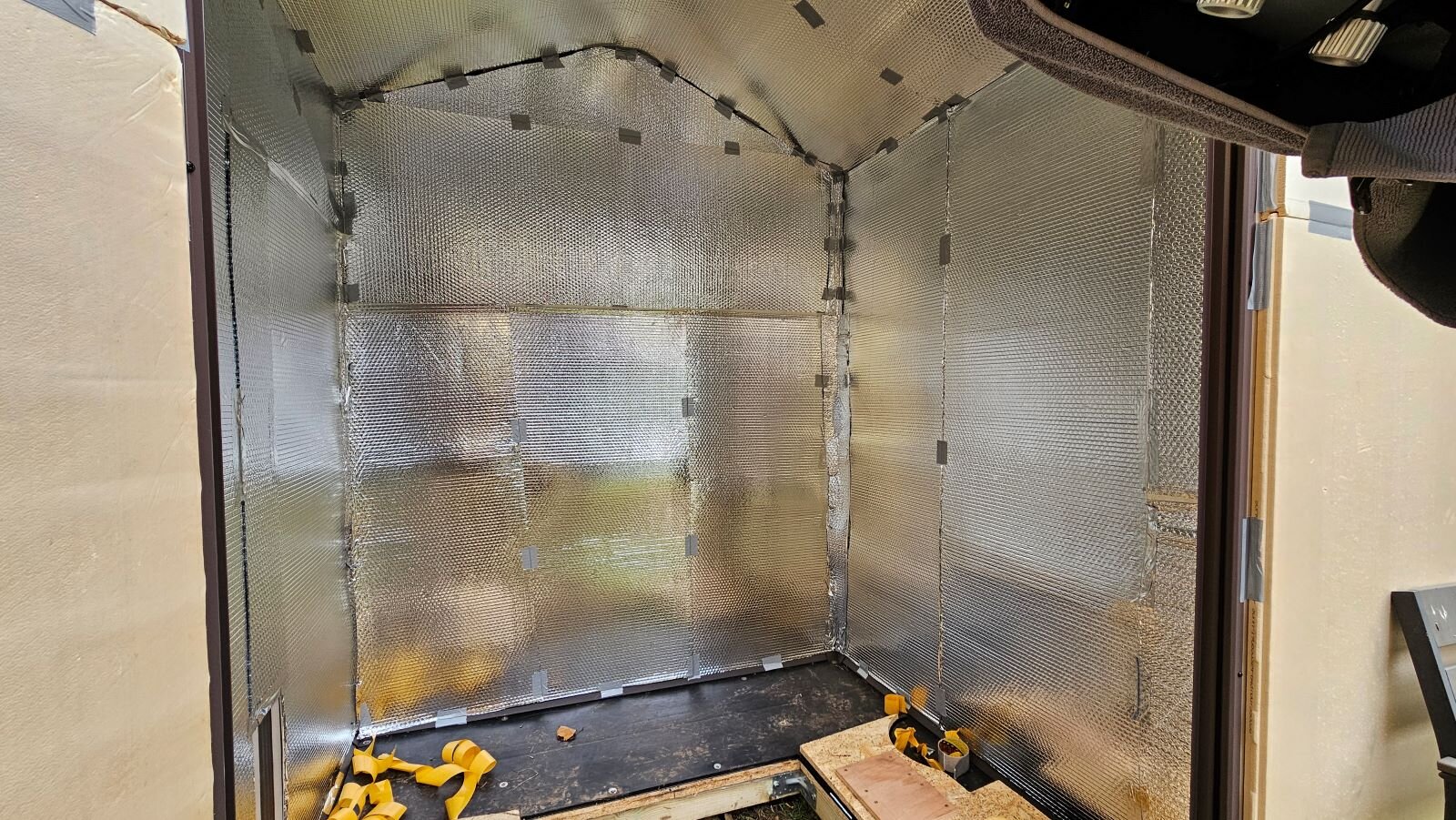

Finalement, j'ai racheté un rouleau de feuille argentée d'isolation, que j'ai fini de coller sur les parois de l'abri, avant de fixer par-dessus le Styrodur (pour l'instant au double-face + gros scotch de réparation, vu que je ne sais pas trop comment fixer ça plus solidement, sans percer les parois de l'abri !)...
Pour l'instant, on en est là (toutes les plaques "entières" sont posées, reste à boucher les trous... le moins marrant, quoi !).
Bon, aujourd'hui, c'est le déluge, donc ça en reste là... (Je me demande si mes serviettes éponges ne font pas "contre effet", en retenant l'humidité : vaudrait peut-être mieux que je les vire).

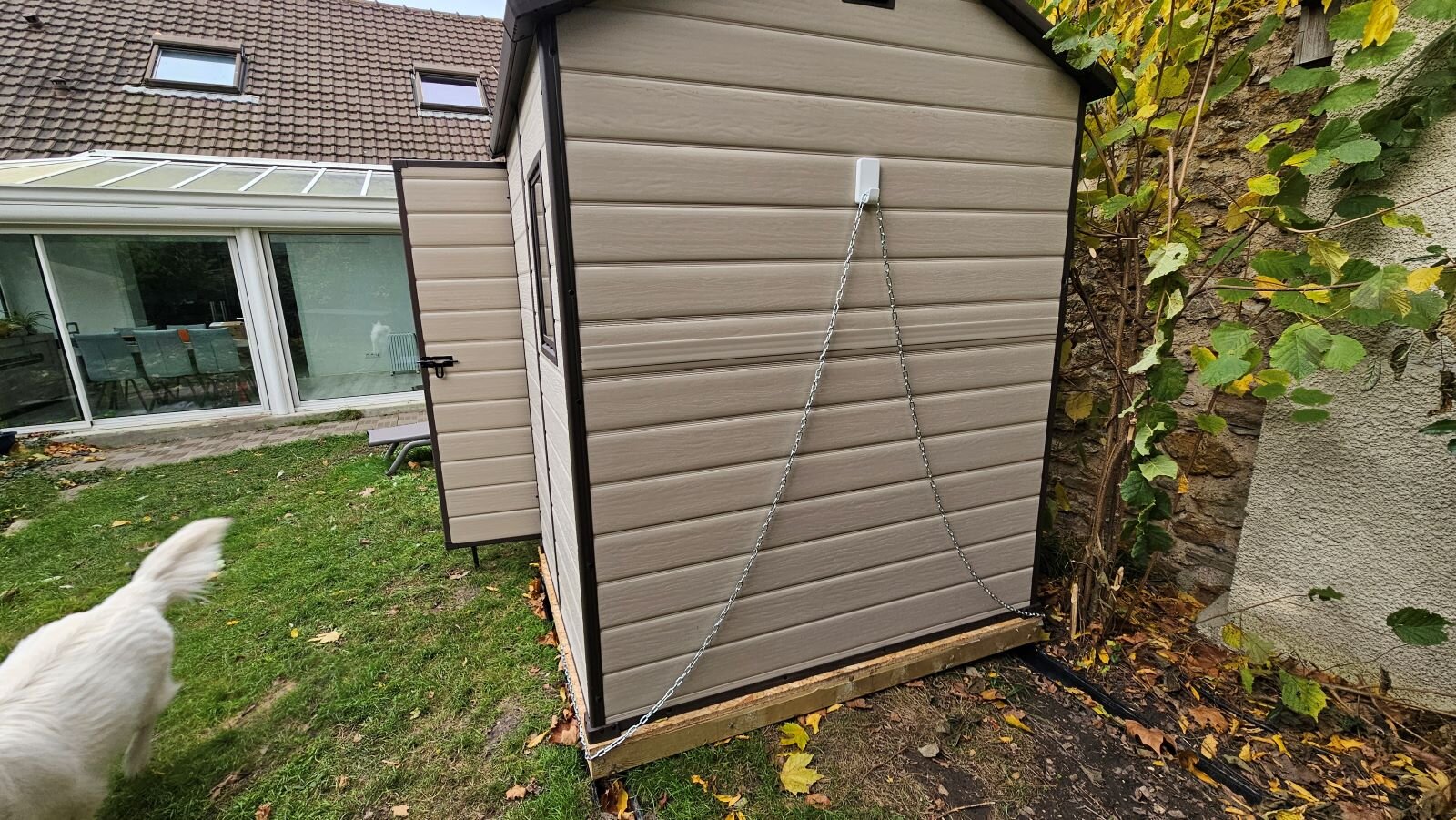

J'ai aussi ajouté une chaîne, à l'arrière, pour pouvoir glisser l'abri vers l'arrière sans passer par l'intérieur (ce n'était pas bien pratique et je n'ose pas pousser sur les murs, vu que ça force quand même un peu - l'abri frotte par terre !)...
Il ne fait pas vraiment plus chaud dans l'abri, mais c'est au sec (pour la pluie ! Et un peu moins d'humidité que dehors)...

@Axeldark : c'est une appli qui s'appelle Switchbot, qui utilise des petites sondes que l'on trouve sur Amazon... Cela vaut même pas 20 euros et c'est bien pratique, tu as aussi l'hygrométrie, le point de rosée, en plus de la température et du pourcentage d'humidité :)

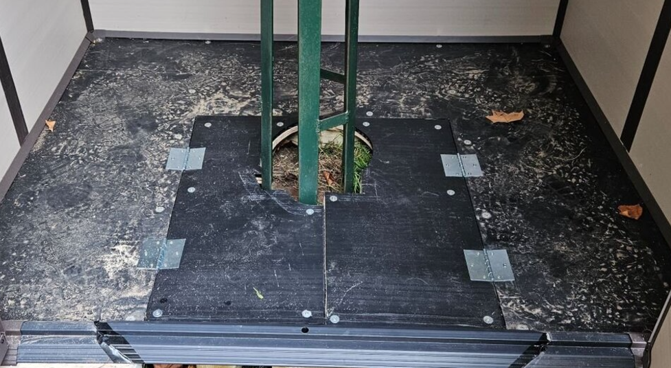

Sur quoi fais-tu reposer les rails de roulement? As-tu fais des fondations? Si oui quelle taille? Et pourquoi le châssis frotte-t-il sur les sol? Affaissement?

Alors, les "rails" sont en fait de simples gouttières enterrées ;)  Et si le châssis frotte un peu par terre (surtout lorsque l'abri est remis en place), c'est parce que le sol de mon jardin n'est pas nickel plat... Quand l'abri est tiré, le châssis est à 5cm au-dessus du sol, mais quand je le ramène, il y a un endroit où ça (eut) frotté 😛 Maintenant, cela ne frotte plus, car l'abri a raboté le sol, ce qui a réglé le problème ;)
Je ne suis pas chez moi, donc il faut que je puisse rendre la maison (potentiellement, un jour) en bon état, donc sans une grosse plaque de béton dans le jardin. Là, j'ai juste le plot de béton qui tient la colonne (déjà galère à retirer), le reste est juste enterré (les gouttières), facile à retirer.
Cela fonctionne très bien : en 1mn, j'ai poussé l'abri et le temps de faire la mise au point puis les flats, je suis prêt à observer en 5mn (je fais du visuel assisté, donc observation via une caméra sur un écran, d'où les flats). Et ça se replie aussi vite - en cas d'arrivée de pluie, par exemple (ça m'est déjà arrivé !!).
