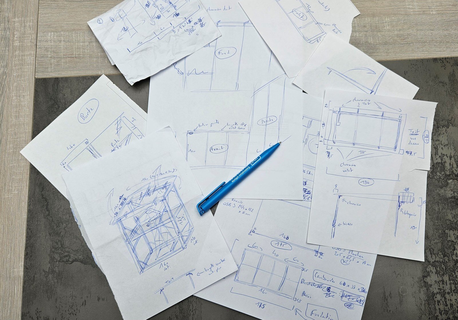

Je voulais partager avec vous la construction de mon abri. C'est une manière de remercier les astrams qui ont partagé leurs réalisations sur le forum, pour l'inspiration et les solutions que j'y ai trouvé.
Comme je compte bien déménager un jour sous un ciel meilleur, pas de chape béton qui aurait massacré le jardin. J'ai opté pour un système roulant dans des "caniveaux béton" (qui sont en fait une sorte de plastique dur) enfoncés dans le sol.
Au départ, je voulais construire une cabane en bois avec un toit coulissant sur le côté (ce que l'on voit le plus souvent, en abri astro), ou même ouvrant vers l'arrière... Mais le prix des matériaux m'a calmé.
Je garde ce projet pour le moment où je serai sûr de rester à très long terme.

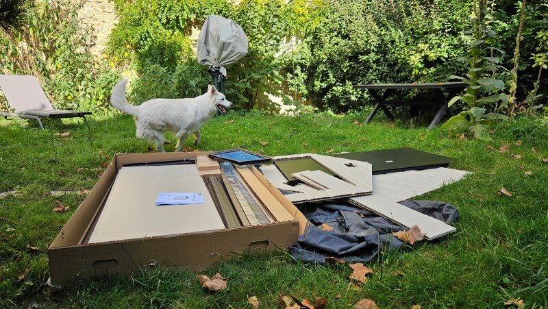

Donc, j'en suis resté à un modeste abri en "plastique" : une cabane de jardin avec une ouverture assez grande pour permettre au matériel de sortir, et assez petite pour ne pas engloutir mon modeste (petit) jardin de banlieue...
Le tout posé sur un châssis de ce type : http://sammi.sud.free.fr/site/materiel/abri.html
Yapluka !

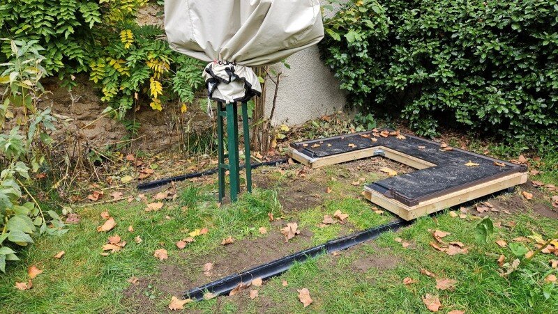

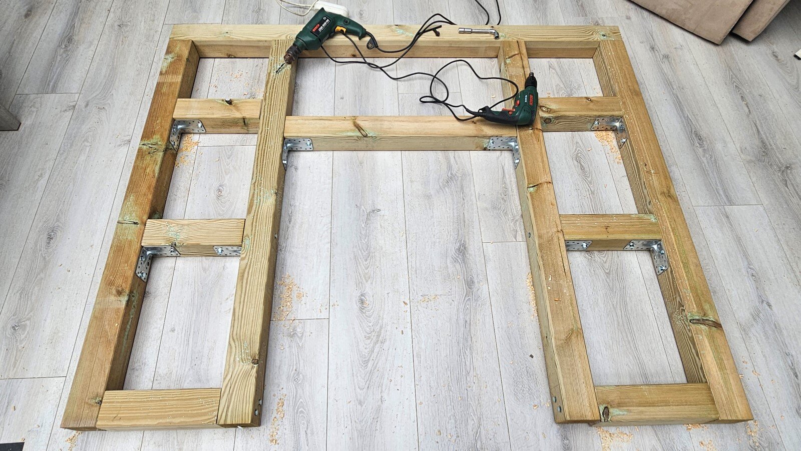

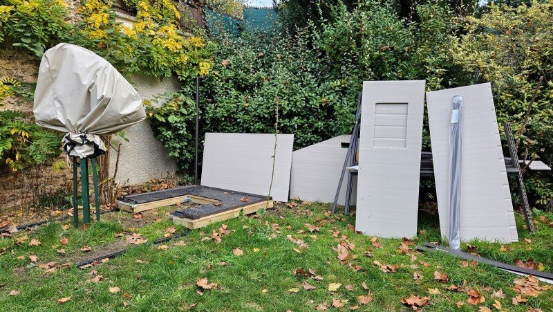

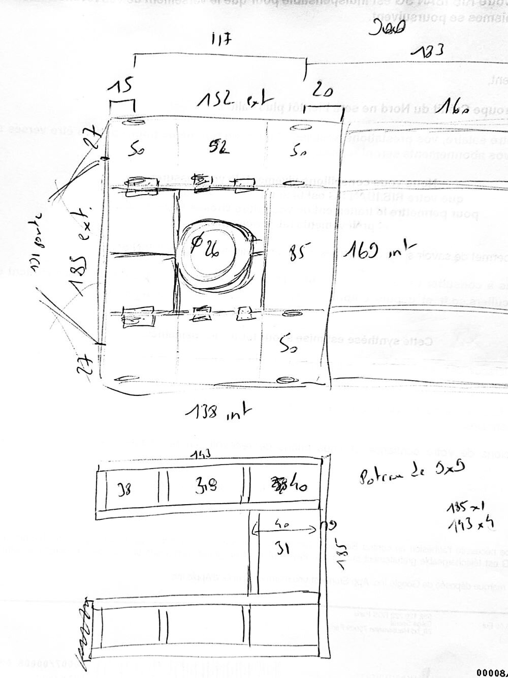

D'abord, le montage du plancher, afin d'être sûr de la dimension du châssis (et j'ai bien fait, car cela ne correspondait pas à ce qui était indiqué sur la notice !)...

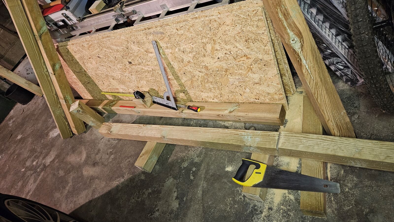

Donc, c'est parti pour le châssis ! Découpe du bois...
Et assemblage... (les poutres sont en classe 4, imputrescibles, on s'en sert pour les piscines, terrasses, etc.)

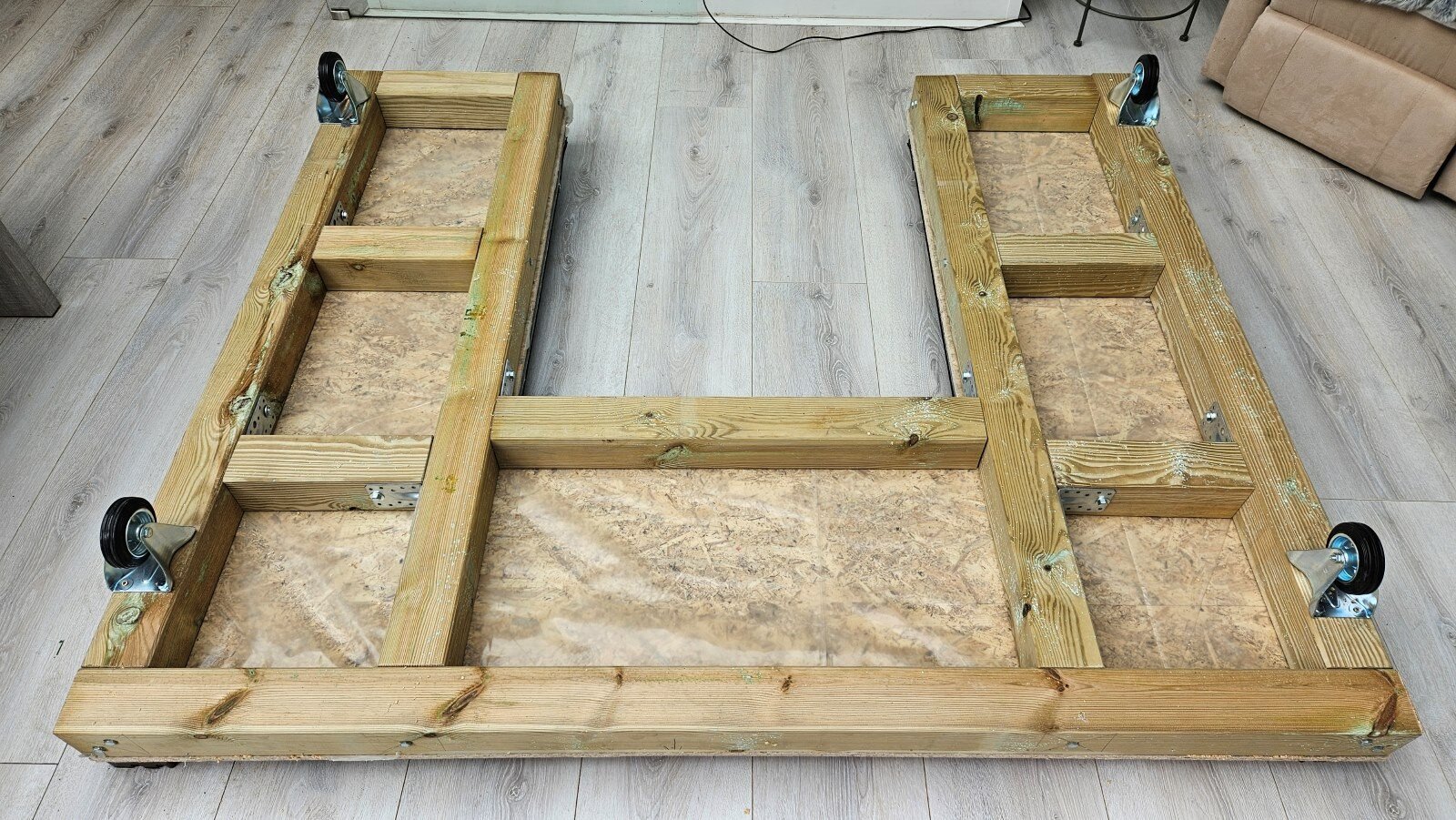

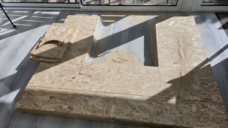

Pose d'un plancher en OSB3, par dessus une bâche d'étanchéité (qui sert aux toitures, d'habitude) :

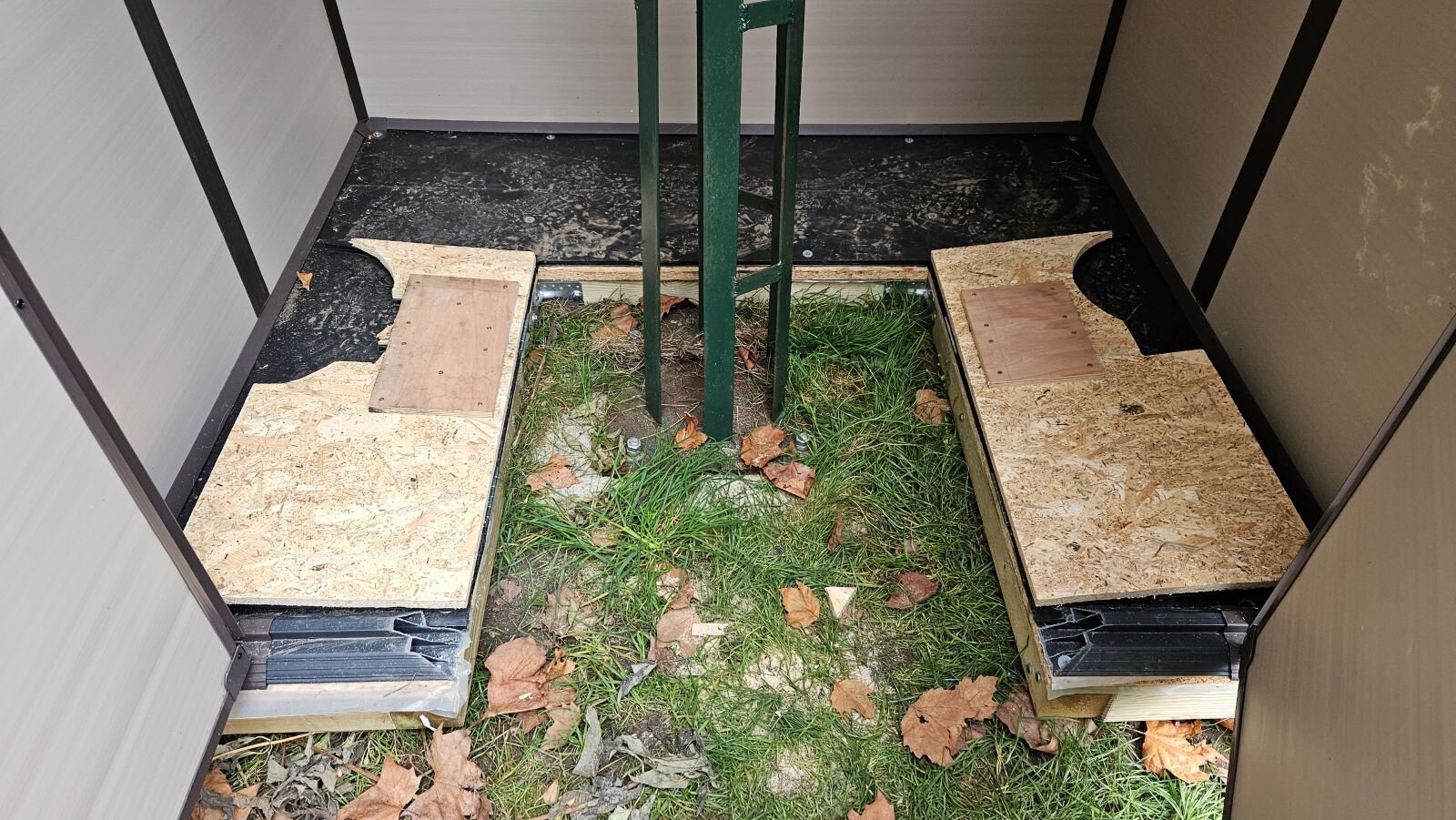

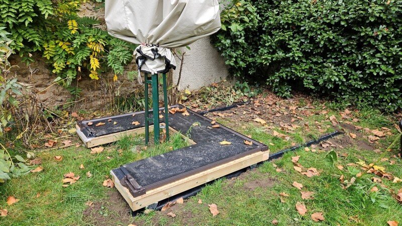

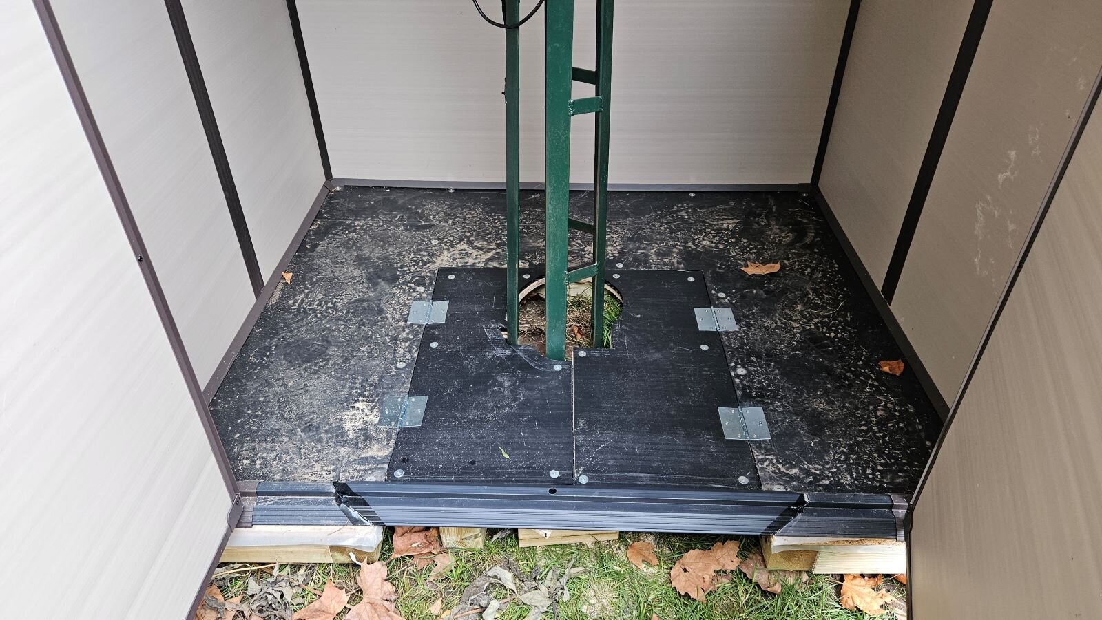

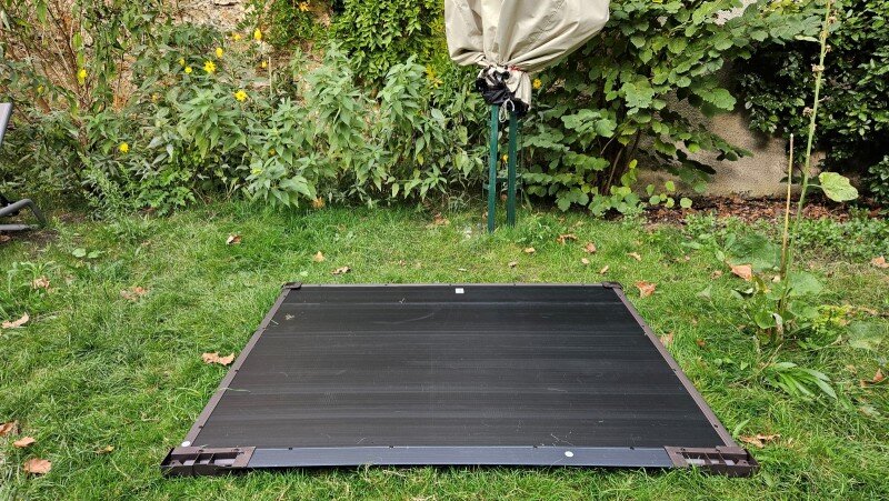

Et maintenant, je visse dessus le plancher de l'abri de jardin, découpé pour le passage de la monture (en gardant la barre de seuil pour pouvoir fermer les portes !) :
Les "volets" que je refermerai autour de la monture, lorsqu'elle sera sous abri, pour limiter l'humidité (je les installerai tout à la fin) :
Les roues de 10 :
Et voilà le châssis en situation, avec ma monture et ma lunette sous bâche au centre :

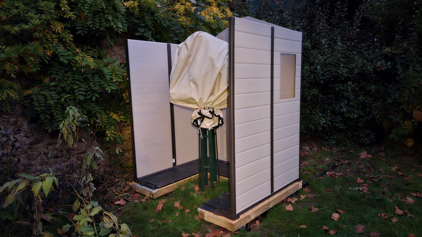

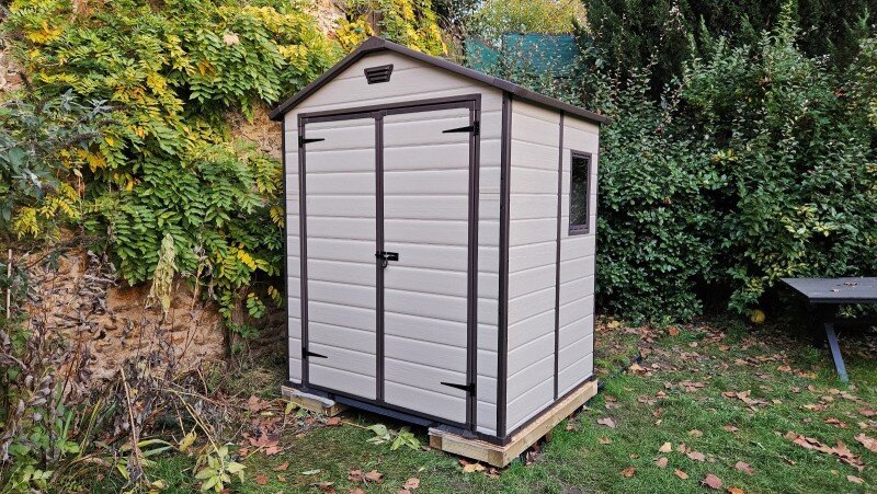

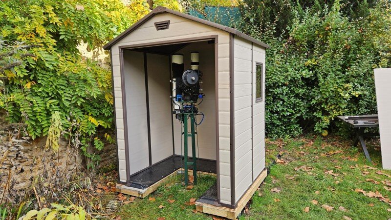

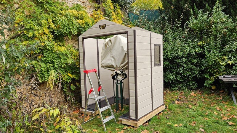

Plus qu'à construire la "cabane" sur le châssis...
Et voilà ! :D
Ne me reste plus qu'à installer le plancher ouvrant et l'isolant sur les murs et le plafond (avec un peu de bâche d'étanchéité, au cas où). Mais au moins, mon matériel n'est plus sous l'eau sous sa bâche (avec toute la pluie qu'on se prend depuis presque 2 ans !!).
Je pense aussi mettre une "jupe" autour de l'abri, pour que le ruissellement d'eau rejoigne la pelouse sans toucher le bois du châssis (même s'il est réputé "imputrescible" !). Cela fera plus propre, en plus.
Donc, encore un peu de travail, mais l'essentiel est là ! ;)

Bonjour, ou as tu trouvé le matériel, et ce matériel est il destiné pour un abri-téescope
Le plancher en forme de U? Mais si on marche dessus, est il alors stable et solide?
Est ce que le vent ne va pas envolé la bâtisse ou cette dernière est elle attachée?
Je dois ajouter que cette bâtisse est mignonne!
Merci pour le partage.
Bonjour VNA,
J'ai mis une petite vidéo, plus haut dans mon message, avec les références de l'abri de jardin. On le trouve un peu partout (il faut juste chercher le meilleur prix).
Donc pas du tout prévu pour l'astro, à la base ;)
Le plancher est fait en poutres de 9cm par 9cm... J'ai un peu surestimé le truc : on pourrait y faire passer dessus une voiture, je pense :D Donc, tu peux marcher et sauter dessus sans crainte.
Dans mon exemple donné en référence (en lien au début de mon message), on voit le châssis qui m'a inspiré... Il est bien plus léger, et déjà suffisamment solide. Le mien est "too much", avec le plancher en OSB 18mm en plus... mais comme disent les marins bretons : "Trop fort n'a jamais manqué" 😛
De toute manière, je ne marche dessus qu'occasionnellement (si je veux me glisser autour du matériel, une fois l'abri refermé : mais le plus pratique est encore de pousser l'abri et faire ce qu'on a à faire sur le matériel, si le temps le permet).
Et pour le vent, l'abri est adossé à un très haut mur (vive la région parisienne !) côté Nord, en contre-bas d'un mur et de hauts arbres côté Est, et protégé aussi côté Ouest. Cela ne peut donc souffler que du Sud, et comme le jardin est enfoncé de 5-6m par rapport à l'avenue (je suis dans un trou !!), le vent ne souffle jamais bien fort.
Le châssis fait 160kg et l'abri 70kg de plus, pour l'instant (il faut que j'ajoute l'isolant, ça ne pèse pas lourd, mais peut-être 10-15kg de plus). Donc, il va falloir que ça souffle fort pour le faire bouger. En tous cas, s'il s'envole, je vous préviens :D

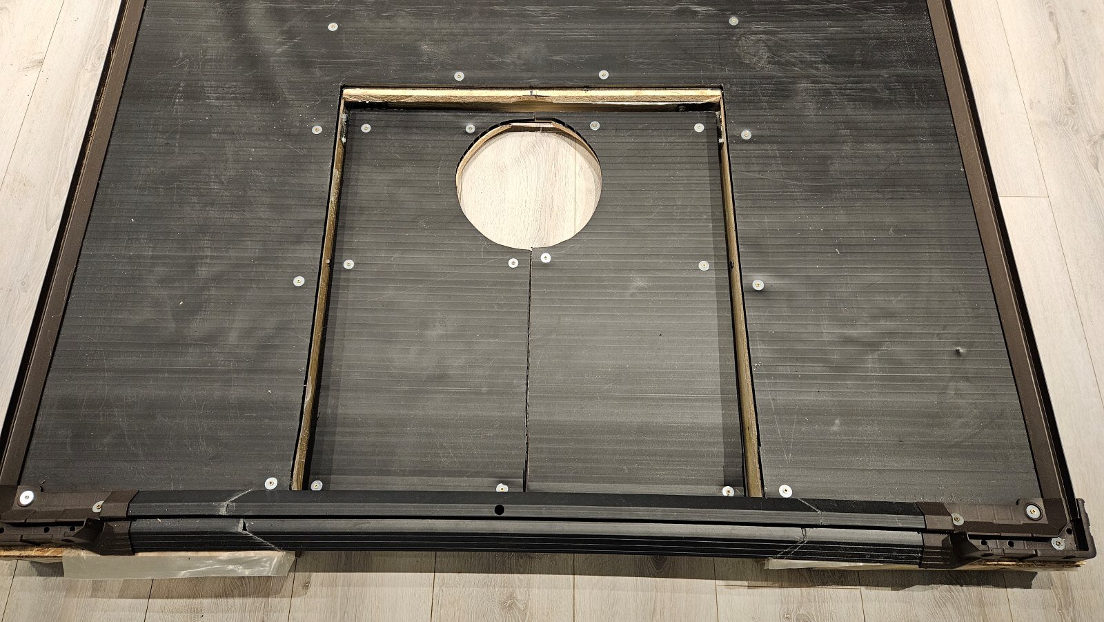

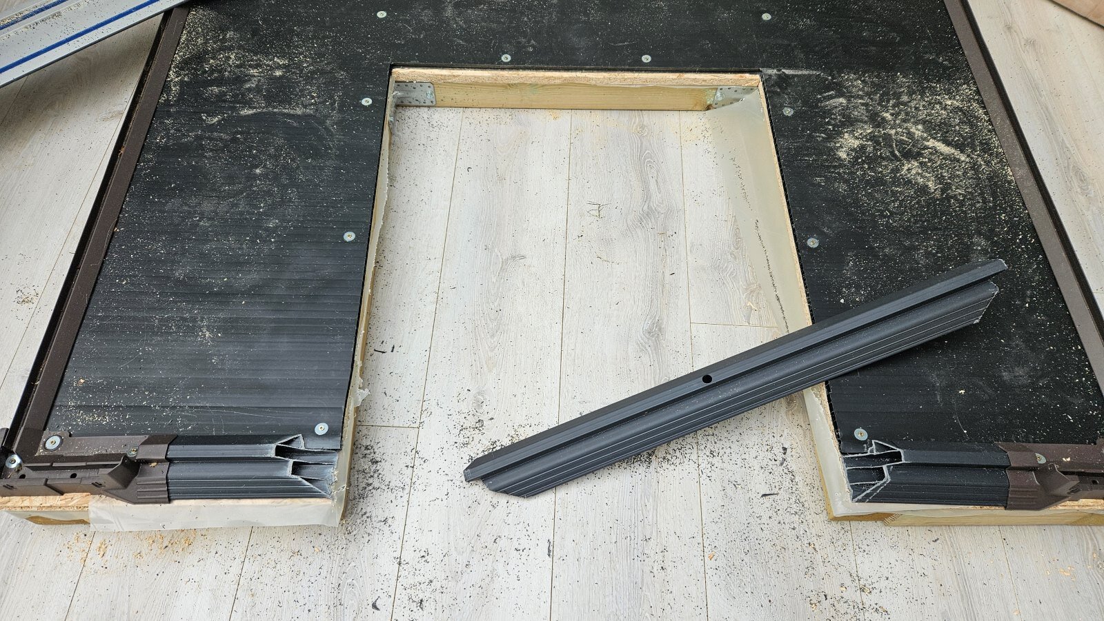

Suite et fin de la construction de mon abri : le plancher ouvrant !
Découpe des volets (car le cercle que j'avais tracé au début ne se trouve plus à la bonne place, à cause du châssis qui bute sur le béton de la monture et n'avance pas assez) :
Et voilà :
On retire la barre de seuil et la cale pour ouvrir le plancher :
Cela prend 10s à ouvrir ou refermer ! :D
On peut monter dessus, mais comme c'est sous le contrepoids, ce n'est pas vraiment prévu (si ça arrive, ça tiendra, c'est l'essentiel).
Clap de fin pour la construction de l'abri.
