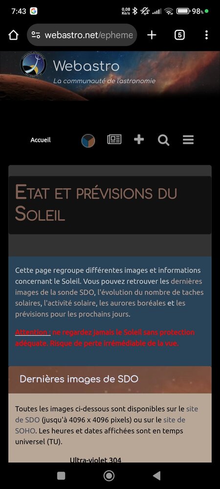

Tu peux aussi voir directement sur notre site préféré Webastro :
Aller dans ÉphĂ©mĂ©rides, Ă©tat du soleil

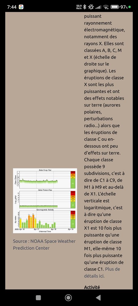

Tu descends dans la page jusqu'à l'activité magnétique :
Screenshot_2025-04-18-07-44-05-289_com.android.chrome.thumb.jpg.62d66490452a26f980d2266a6d5ad7eb.jpg

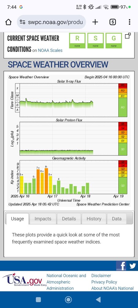

Tu regardes le dernier graphique :
Screenshot_2025-04-18-07-44-16-495_com.android.chrome.thumb.jpg.815204e61914fe207e6a4be6f0b02da6.jpg
Quand les barres montent haut et que ça virĂ© Ă  l'orange voir au rouge, de grandes chances d'avoir le soir mĂȘme des aurores.

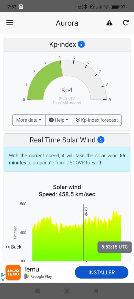

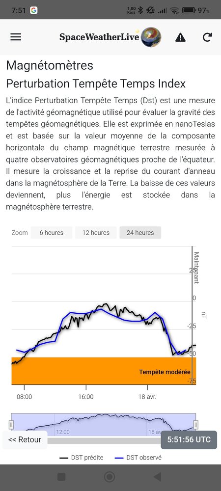

Tu as aussi une application pour smartphone :
Space weather live
Screenshot_2025-04-18-07-51-57-095_com.spaceweatherlive_app.thumb.jpg.76fddbf9540db596993185e4d1cf3f70.jpg
Screenshot_2025-04-18-07-53-15-810_com.spaceweatherlive_app.thumb.jpg.c27813a3510b50541463da5f7771a9f8.jpg
En temps normal, toutes les valeurs sont basses, calmes.
Mais il arrive que ça s'agite bien.
C'est lĂ  qu'il faut guetter, aprĂšs le coucher du soleil, vers le nord.

Il y a 9 heures, Ant-1 a dit :
super,  tu as meme commencer a shooter avant, mais comment tu savais qu'il y allait avoir les aurores boreales ?
Perso, j'ai les alertes de Space weather live sur mon tĂ©l avec l'application. J'ai rĂ©glĂ© pour que seuls les Ă©vĂšnements qui ont une chance d'ĂȘtre visibles soit en alerte.
Donc j'étais aussi sur le pont grùce à ça.
AprÚs avec l'habitude on sait lure les indicateurs pour sentir ce que ça va donner.
Moi par exemple je suis allĂ© me coucher car l'orientation du champ Ă©tait passĂ©e plein nord vers 23h donc logiquement le phĂ©nomĂšne s'arrĂȘte mais j'ai laissĂ© tourner au cas oĂč

il y a une heure, Olive39 a dit :
Sachant que le KP doit ĂȘtre au moins Ă©gal Ă  7 pour qu'on puisse en voir une sous nos latitudes. Mais il y a d'autres critĂšres Ă  connaitre. Je ne maĂźtrise pas assez le sujet.
Cette fois ci, le KP Ă©tait compris entre 5 et 6. Le KP est une moyenne sur les 3 derniĂšres heures, ça n’est donc pas un indice prĂ©dictif. Il est prĂ©fĂ©rable de regarder les sites dĂ©jĂ  citĂ©s, ou mieux, de s’abonner Ă  Aurores borĂ©ales en France sur Facebook, des passionnĂ©s trĂšs bien informĂ©s lancent des alertes quand la probabilitĂ© est importante. C’est bien plus fiable !
Sinon ne pas ignorer les simulations WSA Enlil du NOAA (tant que Trump ne leur coupe pas le budget ou n’en interdise l’accĂšs aux non amĂ©ricains), et Huxt Reading. Ca donne l’heure estimĂ©e d’arrivĂ©e des CME (Ă©jections de masse coronale).

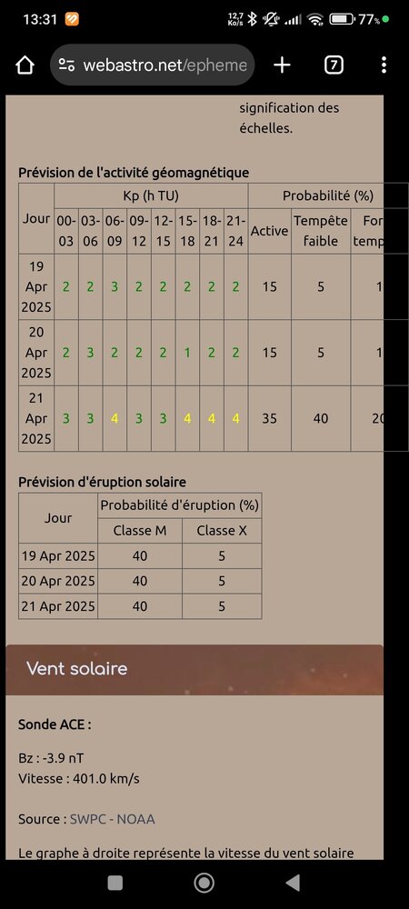

Merci Fred pour ces prĂ©cisions. Je ne savais pas que le KP Ă©tait une donnĂ©e "passĂ©e". On peut quand mĂȘme se servir des prĂ©visions de KP qui semblent indiquer une tendance Ă  l'augmentation demain et mardi.
N'ayant plus fb, je me contenterai des données des autres sites.
