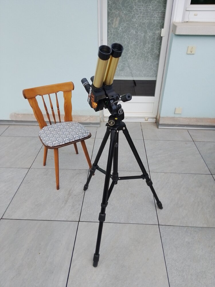

-j'ai un set up un peu atypique pour le solaire, vous pouvez le voir ci dessous: 1000006806.thumb.jpg.7315bd57d1b42eed8d7432ceb5ba24f5.jpg
Il s'agit de deux PST montés en parallèle sur la plateforme bino PST du regretté Howie Glatter. Le parallélisme n'est probablement pas parfait mais les images fusionnent sans problème, pas de céphalée, aucune gène même après une heure d'observation. Cependant les PST ont bien 15 ans maintenant. Je les ai toujours manipulé et stockés correctement.
Les deux instruments sont de générations différentes, j'ai acquis le premier pour de l'observation monoculaire puis deux, trois ans plus tard le second. Le premier m'inquiète un peu, il s'agit du modèle avec l'aluminure dorée située à l'avant de l'objectif, la première génération il me semble. J'ai vu que ces instruments pouvaient souffrir d’oxydation. Ce n'est pas le cas avec les miens mais j'ai remarqué que cette couche dorée était un peu translucide, on voit le fond de l'objectif à travers.
Cela a peut-être toujours été le cas mais je ne m'en rappelle pas. Dois-je m’inquiéter pour la sécurité de mon œil ou est ce normal? Ce filtre est il le filtre bloquant l'excès d'UV/IR ou ne joue il aucun rôle dans le blocage de la lumière solaire?
