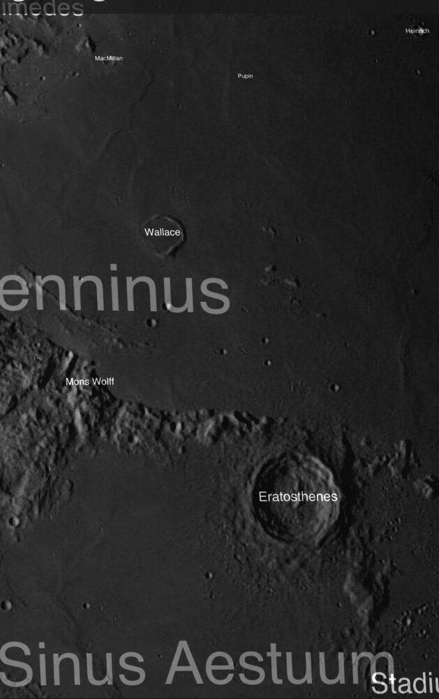

L’oculaire 2,3mm Celestron xcel-lx
qui ne sort jamais (que j’ai gardé pour ces moments magiques)
et comme tous les paramètres étaient bons niveau seeing ,
J’en ai profité :laughing:
Malheureusement pas assez longtemps !
boulot le lendemain..
