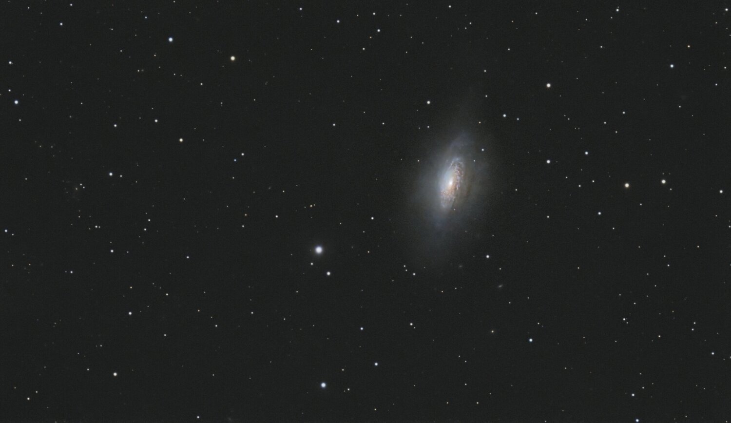

Retour dans le Lion, en ce début Avril, avec une jolie galaxie présentant de chouettes détails.
NGC 3521 est une galaxie spirale intermédiaire située dans la constellation du Lion.
Elle a été découverte par l'astronome germano-britannique William Herschel en 1784.
Comme les bras spiraux de NGC 3521 sont inégaux et discontinus, on peut qualifier celle-ci de galaxie spirale cotonneuse. De plus, cette galaxie est entourée d'une gigantesque coquille en forme de bulle qui lui a valu le surnom de Bubble Galaxy. On pense que cette coquille a été formée par des débris et des étoiles arrachées à des galaxies satellites par la gravité de NGC 3521. La galaxie apparaît avoir une structure similaire à la Voie lactée et son trou noir supermassif a une masse d'environ 7 millions de masses solaires (contre 4 millions de masses solaires pour celui de la Voie lactée).
Finder Chart Bubble Galaxy (NGC 3521)
Lunette Skywatcher 80ED (80/600) + réducteur 0.8x   @ 479mm
Caméra planétaire Player One Neptune-664c + filtre Player One IRcut Anti-halos
Monture HEQ5 kit courroie Rowan
Autoguidage via lunette guide 60/270, Asi290mm / PHD2
Acquisition NINA
222 x 30s
Gain 180
Traitement Siril, Pixinsight, Photolab 6.

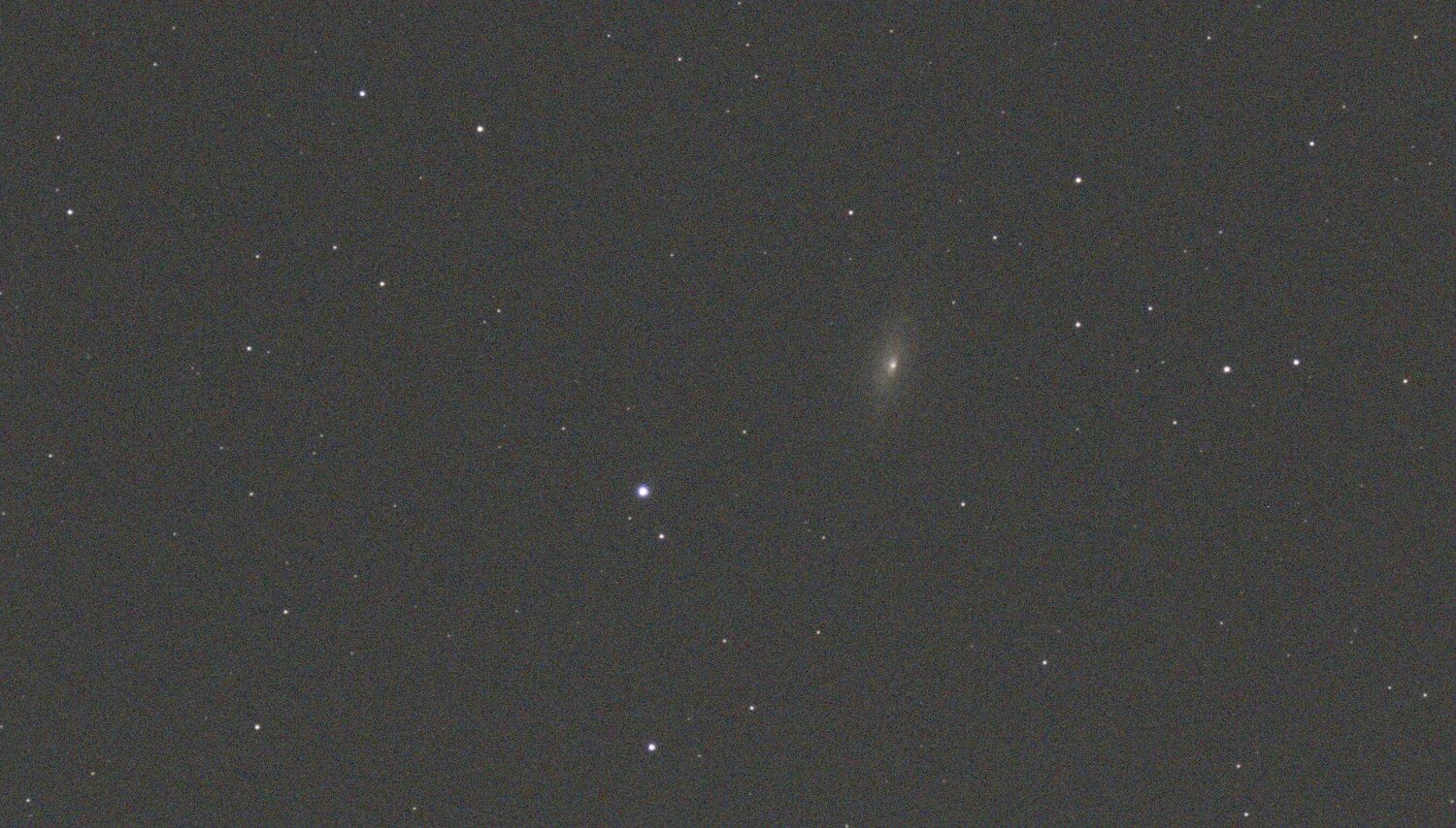

une brute de 30s:

Belle prise encore une fois Seb.!

Pourquoi des prises de 30 sec ?
Merci :)
30s en exposition car caméra planétaire utilisée.
à gain 180 plus beaucoup de capacité dans la fullwell:
Donc pour ne pas saturer les étoiles, je pose 30s et c'est bien suffisant pour déjà voir la galaxie sur une brute, ensuite c'est le temps total qui joue ;)
A titre de comparaison, avec la caméra refroidie 294c, au gain 120 (déclenche le HCG mode) j'ai 3x plus de capacité de fullwell, donc je peux largement poser plus longtemps qu'avec la 664c:
logique respectée, la caméra planétaire n'est pas vraiment faite à la base pour shooter longtemps, au pire quelques secondes par image pour les satellites de Saturne ou Neptune.
C'est plutôt du 5ms par image en exposition quand on fait du planétaire ;)
