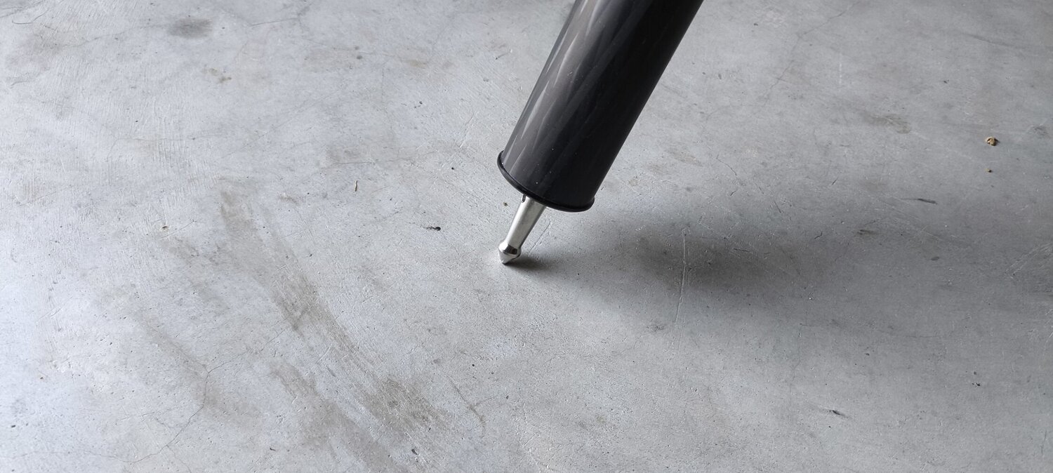

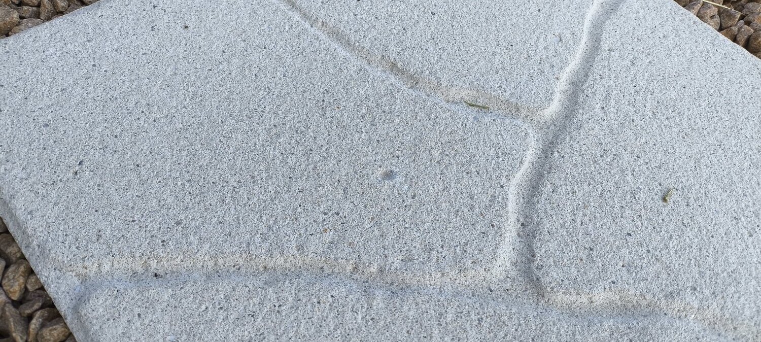

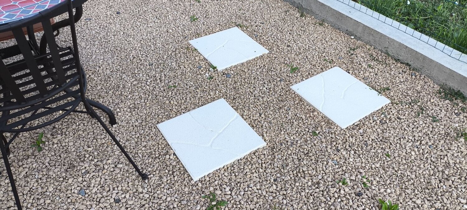

J'ai mis plaques en béton au sol sur lesquelles j'ai fait 3 petites empreintes à la perceuse (5€ la plaque chez Leroy). Le trépied de ma monture a des pointes que je positionne/repositionne dedans.
J'ai vérifié la MES après une repose de monture, ce n'est pas parfait mais suffisant pour un guidage avec un C9 à 0.52"/p sur mon AM5. De toutes manières ça se voit vite sur PHD2 si il y a besoin de retoucher.
Merci, les pointes de tes pieds elles étaient fournies avec le trépied?
Tu n'as pas peur que tes plaques bougent?
J'ai un ZWO TC40, il faut que je vérifie si on peut changer les embouts
Oui les pointes étaient avec mon trépied, le ZWO TC40 et j'ai enlevé le gravier pour que les plaques posent sur le dur. Ca ne bouge pas mais je n'irai pas sauter dessus non plus.
Je suis en location pour un an encore sinon j'aurai probablement mis un peu de béton..

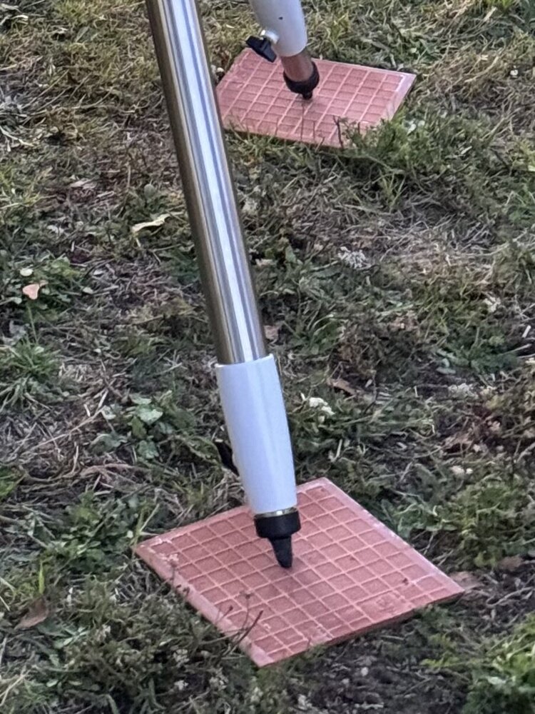

j'ai un pote astram à l'asso qui m'a fait, en impression 3D, des platines avec rotules dans lesquelles je place l'extrémité des pieds. il m'avait proposé d'en faire à noyer dans du béton à la place d'un pavé. j'ai opté pour un modèle que j'ai implanté dans le gazon. ça ne bouge pas d'un pouce, pourtant c'est une eqr 6 pro avec un mak dessus.
Il y a 1 heure, alain02100 a dit :
Pas mal, ça il partagerait le fichier modèle ?
Il y a 23 heures, tranquiliste a dit :
je ne pense qu'il ne sera pas contre. Tu vas sur la page Saint Quentin Astronomie, tu vois avec Didier Deraedt.

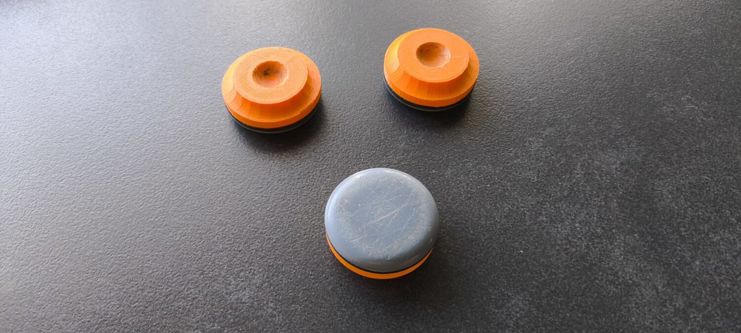

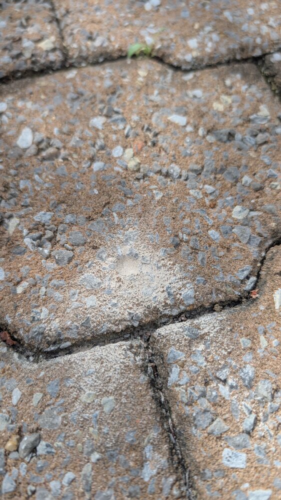

Suite à vos conseils j'ai fait trois marques sur mes pavés où je poserai les pointes des pieds. A valider lors des prochaines sessions ( je viens de rentrer mon télescope)

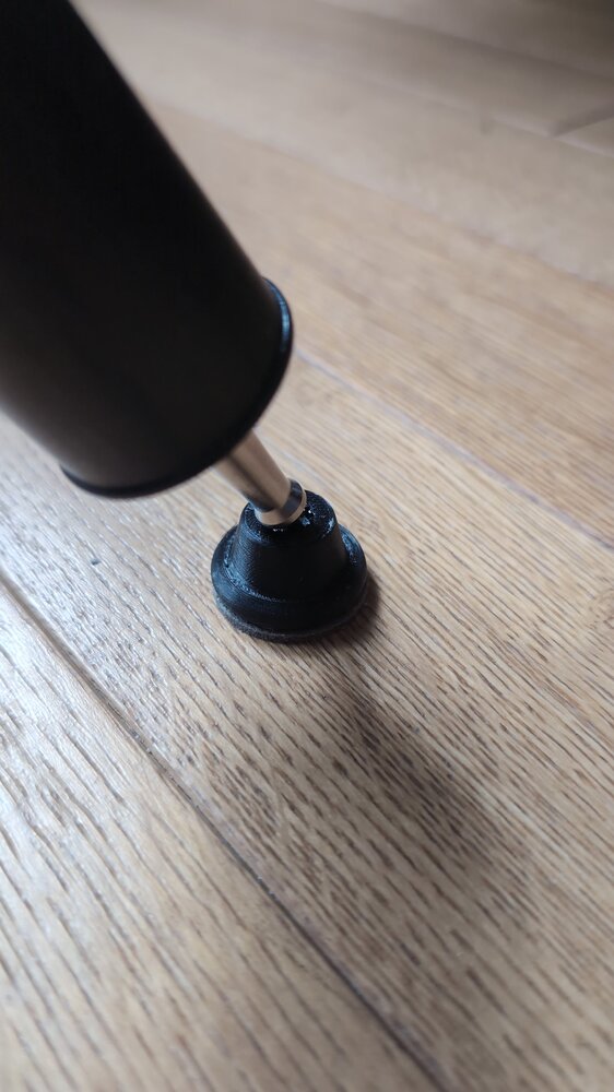

Et pour l'intérieur j'ai imprimé en 3D des petits patins
il y a 27 minutes, tranquiliste a dit :
Ca fait 4 sessions que je pose ma monture comme ça sans refaire la MES, guidage impeccable. Je vais même finir par oublier que ça se fait parfois une MES :)
J'ai vérifié la dernière fois, ça avait un peu bougé mais PHD2 rattrape comme si de rien n'était. Je ne suis qu'à 300 mm de focale et 2"/pix d'échantillonnage.
Je pense que je ferai un alignement lors de la prochaine sortie pour voir si ça a bougé, mais c'est vrai qu'entre PHD2 et la fonction center after drift, les éventuelles imperfections sont rapidement corrigées
J'ai fait un test de replacement sur mes marques, au début je voulais refaire un alignement polaire pour vérifier que tout était ok mais comme j'étais fatigué et j'ai juste posé sur les marques, planifié ma session et je suis allé me coucher et tout s'est bien passé.
Merci pour vos conseils et cette solution simple à mettre en oeuvre.
Le résultat sans refaire l'alignement

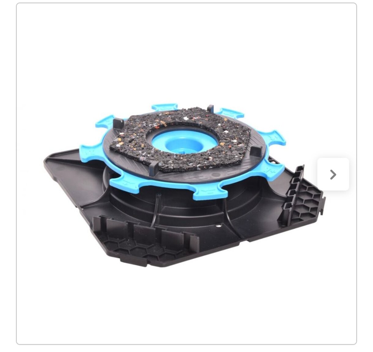

J'arrive un peu tard ,j'ai un repérage classique sur ma terrasse et plus loin j'ai opté pour des plots de terrasse , l'avantage et de pouvoir ajuster la hauteur
Il y a 19 heures, dob250 a dit :
Ce sont des plots que tu as posés à demeure sur du gazon?
il y a 5 minutes, tranquiliste a dit :
J'ai un petit terrain devant la maison recouvert de gravier donc les pieds sont dans la terre. Pour l'instant cela ne bouge pas
