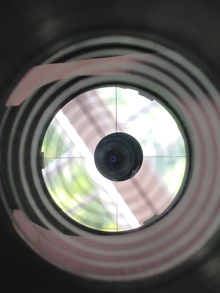

Pour info une vue de mon concentreur:
Quelques points:
Primaire centré, secondaire centré en lateral (pas de mouvement reglable en verticale) retour du PO bien centré:
1 - le secondaire est trop "haut" ici. mais c'est pas dans l'axe des vis, c'est perpendiculaire. il faudrait jouer sur les pattes de l'araignés, mais j'ai mesurer la vis centrale est bien au centre du tube. j'ai essyer de décaler le secondaire, ca m'a fait des aigrettes dédoublées (attendu en fait). Sinon on peut corriger ca en jouant sur le tilt du PO, mais le capteur sera plus perpendiculaire et creé du tilt.
2 - l'oeilleton du primaire est bien aligné avec le concentrer (confirmer par le laser avec retour parfait) mais les pattes de l'araigné corresponde pas au centre. Si je regle le primaire pour avoir l'araigné bien centré, le retour laser est pas bon. les 2 correspondent pas ! et la je sais pas quoi faire.
3 - le secondaire ici a un offset vers la droite normale et bien visible. mais on dirait aussi qu'il est un peu plus haut.
Je ne suis pas certain de bien comprendre là... évidemment c'est toujours compliqué ce genre de choses à distance.

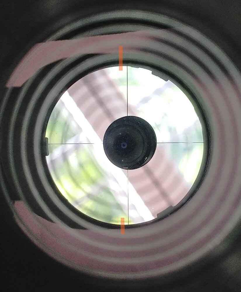

8 minutes ago, danielo said:
Regarde au emplacement stabiloté en orange: le secondaire dépasse plus du primaire en haut qu'en bas. Ni les vis du primaire ni celles du secondaire permettent de corriger ca. Il faudrait "tilter le PO" pour centrer le secondaire.
