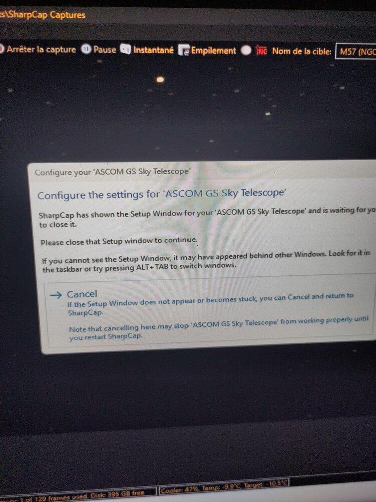

Une succession de messages d'erreur sur Nina comme sur SC. Voici les derniers
Avec Nina, il échoue : "ASTAP executable location missing! please enter the location in the platesolver option". Je lui ai pourtant dit où j'habite... mais sans doute pas dans la bonne fenêtre. Je tourne en rond
SC me fait aussi des misères : "could not sync mount to plate solve location : syncTocoordinates  out of sync limits"
Je ne comprends pas

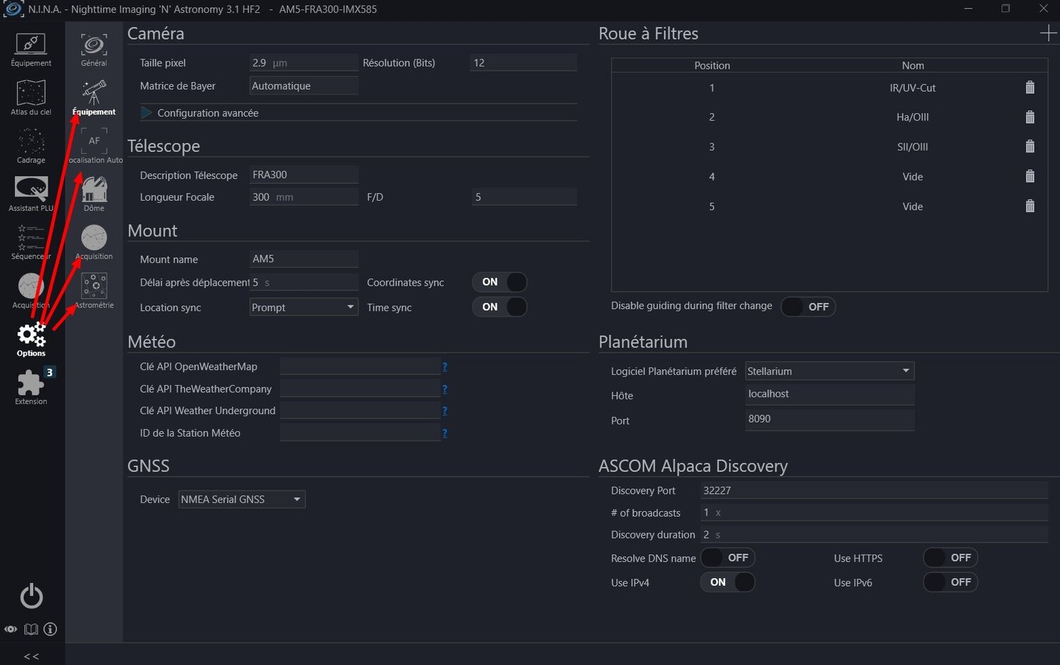

Il pourrait être intéressant que tu postes les copies d'écran des paramétrages de NINA, ceux de Options/Equipement, Focalisation, Acquisition et Astrométrie.
Il faut évidemment que chaque matériel utilisé  ait pu être connecté depuis "Equipement".
Au cas où, la base d'ASTAP à télécharger est là (D50 ou D80 selon ton setup) : https://www.hnsky.org/astap.htm

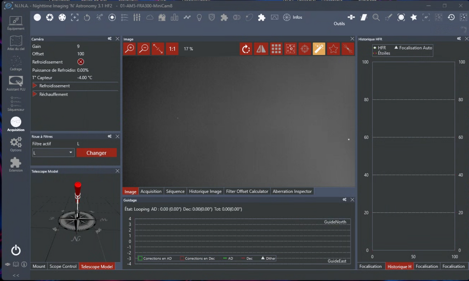

Voili, voilo.
Je n'avais pas installé astap (je n'ai vu cette étape dans les tutos que j'ai regardé). C'est chose faite, et j'ai renseigné l'adresse comme vous le verrez dans les copies d'écran
Modifié par Allegro
errata
Bien, c'est déjà mieux comme ça...
Je te conseil de visionner ce tuto pour ne rien oublier, vers la 5ème minute du tuto il faudra renseigner la base de donnée dans ASTAP (télécharge la D50 ou D80) ; suit bien ce que le gars dit ça t'évitera des déconvenues. En fait prend 10 minutes pour lire l'entier du tuto. Ce paramétrage est à faire une seule fois, après t'es tranquille et la magie de l'astrométrie opère tu verras c'est génial
PS: Perso je n'utilise que NINA pour tout faire dont la mise en station, ça évite de jongler entre différents logiciels je trouve cela bien plus pratique mais c'est personnel.

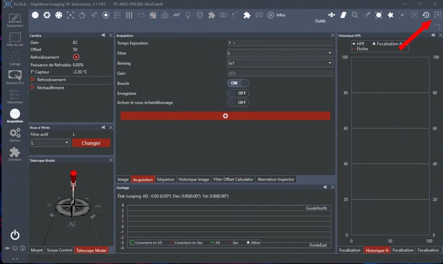

@Allegro Pas de réducteur avec ta lunette, c'est bien 900 mm de focale ?
Astrométrie : augmente le temps de pose de 2s à 8s et diminue le délai entre les tentatives à 0.1 (sinon ça va être long avec 2 minutes entre itérations)
Caméra : je ne sais pas si ça change qq chose, mais ta caméra est en 12 bits
Configuration des fichiers : le nom qu'ils vont avoir n'est pas top. Je te conseille quelque chose de plus parlant :

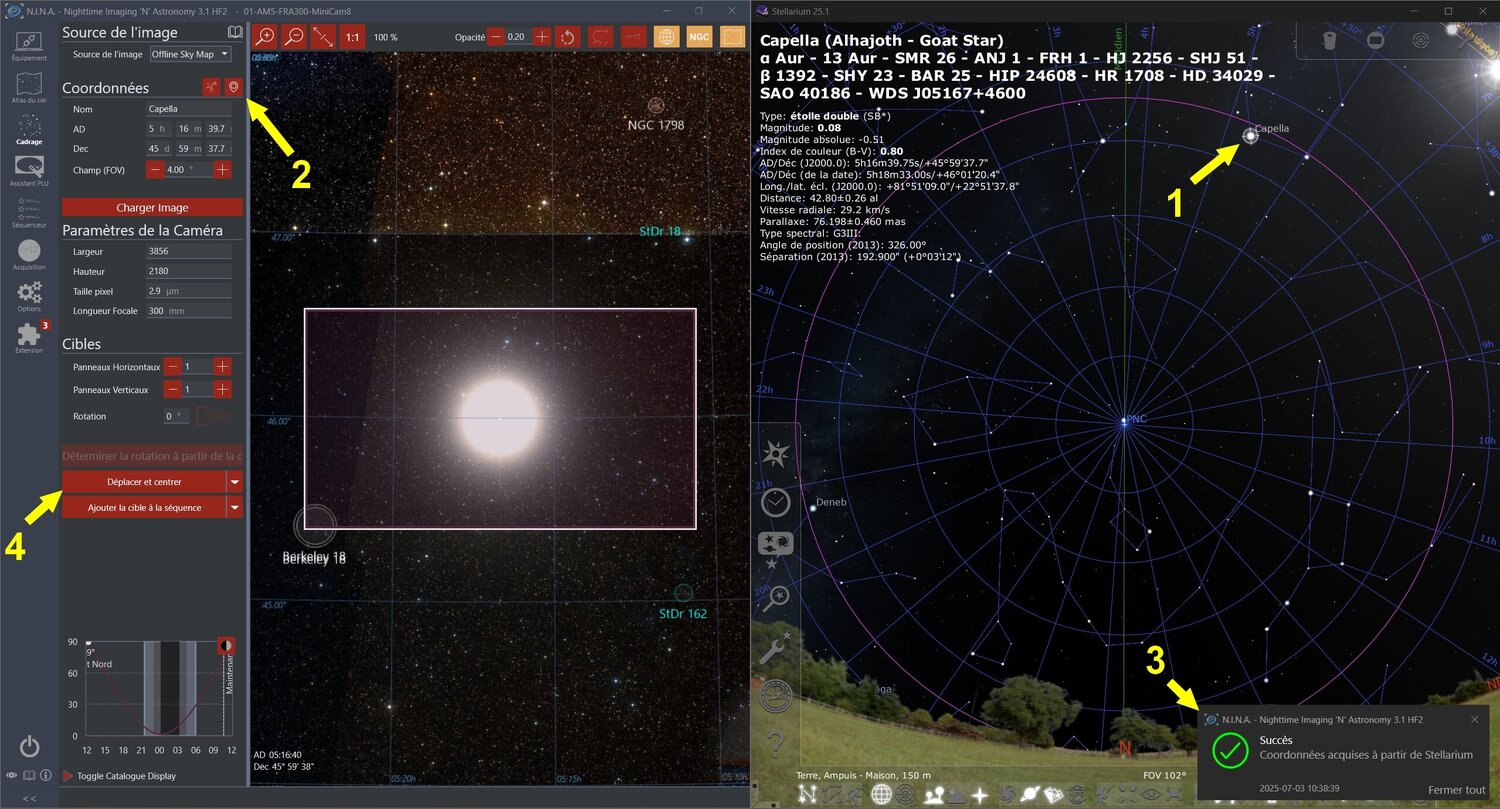

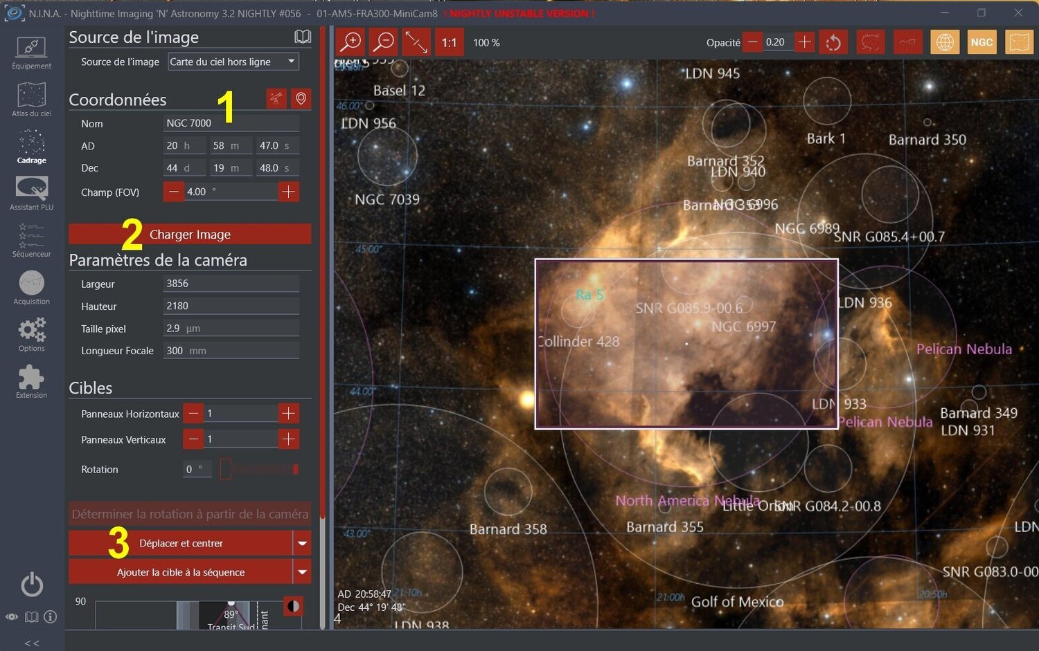

Si tu veux relier Stellarium à NINA, il faut que ce soit comme ça à Options/Equipement
Et il faut que Stellarium soit paramétré en conséquence (plugin Remote ou Commande à distance in french)
Après c'est clic 1, clic 2, vérif 3 et clic 4 > la monture va pointer la cible, l'astrométrie va la centrer pile poil, c'est magique :)
Si tu utilises SharpCap, la méthode (que je n'ai pas encore essayé) a été décrite avant.

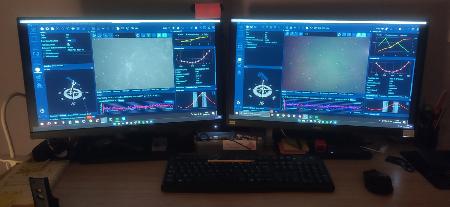

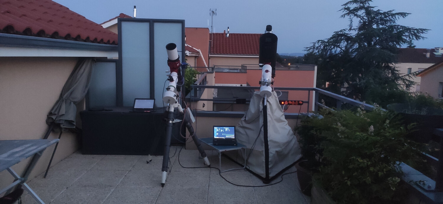

A une époque pas si lointaine (c'est un windows 11 et deux windows 10 vu les barres de tâches), j'avais deux setups qui tournaient en même temps en mini remote (mon bureau/ma terrasse).
Il m'est souvent arrivé de m'apercevoir qu'il y avait un des deux setups qui avait commencé à shooter sans aucun problème pendant que je surveillais le lancement de l'autre.

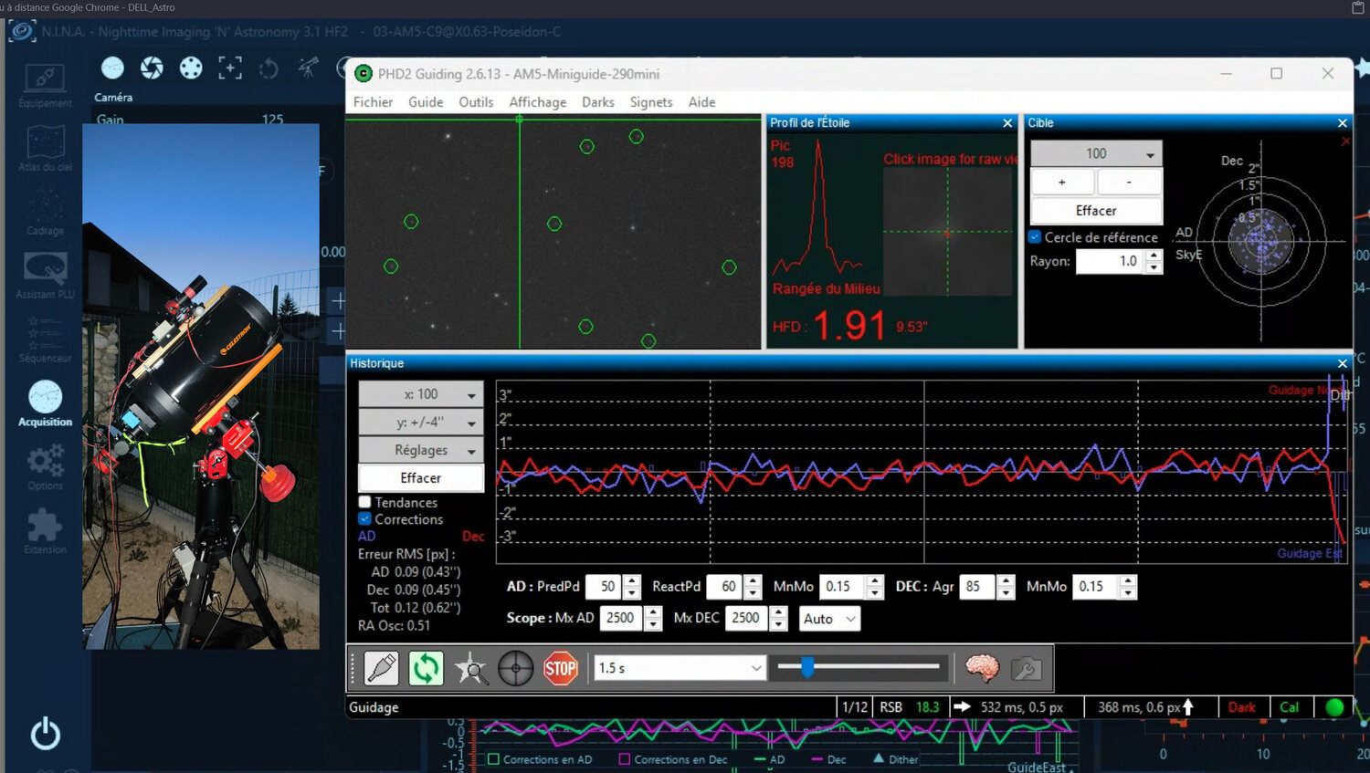

C'est quoi qui est compliqué à comprendre sur cette photo ? En deux secondes je comprends ce qui se passe sur les deux setups et pourtant je n'ai pas inventé l'eau tiède.. La réponse est simple : tout est juste impeccable.image.thumb.jpeg.288284ae219af563f0931876bc877263.jpeg
Modifié par krotdebouk
Chacun voit midi à sa porte. Mes séances d'astrophoto se passent très bien. Au point qu'une fois lancé, je vais faire autre chose, sans aucune surveillance. J'ai même été surnommé monsieur canapé lors de nos séjours en Dordogne !
Et quand je lis toutes ces discussions sur Ascom, phd2, et autres, je suis très satisfait d'avoir changé de monde. Et si le changement n'est pas le propre de l'homme, c'est tout à fait faisable.
il y a 5 minutes, rmor51 a dit :
A ton avis je fais quoi une fois que c'est lancé, je tricotte à côté du setup ?
Bien sûr qu'il y a des discussions pour les quelques uns qui bloquent sur l'installation informatique de leur setup, est-ce que c'est anormal ? Il est également juste de constater qu'il y a nettement moins de posts d'astrams qui ont des problèmes avec Linux/Kstar.. Conclusion : ASCOM/NINA/PHD2 c'est de la merde et Linux/Kstar c'est le top :)
Ca c'est du PHD2/Win 11/ASCOM pour un C9XLT de 13kg sur AM5, guidage en // avec un miniguide ZWO 30/120, le petit truc posé sur le C9. C'est pas mal il me semble et pourtant il ne faut surtout pas faire ça malheureux, le ratio guideur/imageur qui ne doit pas dépasser 4.. et ben là il est à 10 le ratio. C'est top PHD2 !image.thumb.jpeg.2135be87f80827e3120d445407e5994b.jpeg

Juste un point sur lequel j'ai eu de gros doutes hier. Quand on lance le platesolving, dans quelle position doit être la monture ? Contrepoids en bas et visée sur polaris ? ou n'importe uù où il y a beaucoup d'étoiles ?
Je ne suis d'ailleurs pas au clair sur les termes Home, park...
