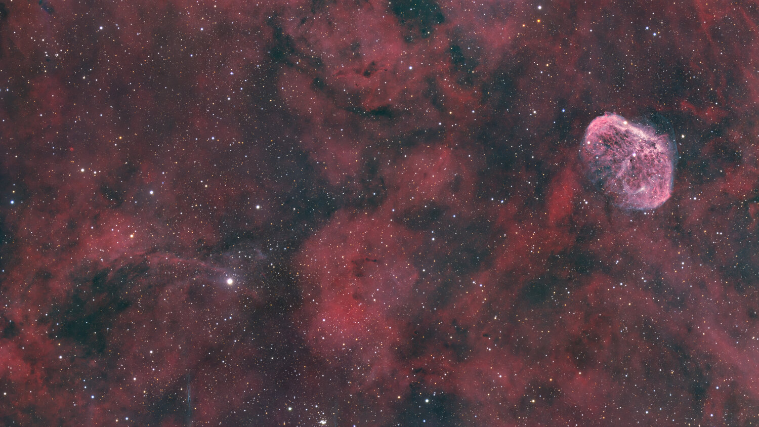

Bonjour à tous !
Il m'a fallu trois petites nuits d'été pour cette image capturée avec la Lune à 96% en Ha (5h50), 99% en OIII (5h20) et à 100% en RVB tant qu'à faire (3x1h20).
La petite nébuleuse planétaire n'est pas la bulle de savon (PN Ju 1 de son petit nom) mais PK 76+1.1 ou PN A66 69. Elle se situe à gauche dans la moitié supérieure. Elle est contente car très rarement sur les images du croissant puisque souvent hors champ.
L'acquisition a été faite avec une FRA300 + MiniCam-8 mono + NINA et le traitement c'est du full Pix. MultiScale Gradient Correction a anéanti le gradient, je lui mets une note de 10/10 bien méritée.
L'image est un starless composé de 50% de HOO + 50% de RVB sur lequel j'ai délicatement remis les étoiles RVB.

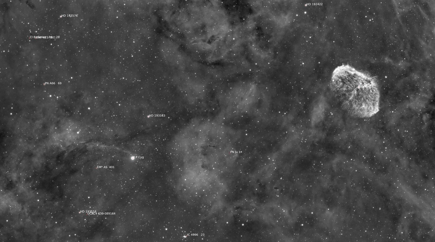

Pour finir, le topissime script What's In My Image de SetiAstro m'a dressé une liste d'étoiles dont certaines seront revisitées cette nuit (normalement) mais sous un autre aspect.
A suivre :)

L’image est superbe, bravo !

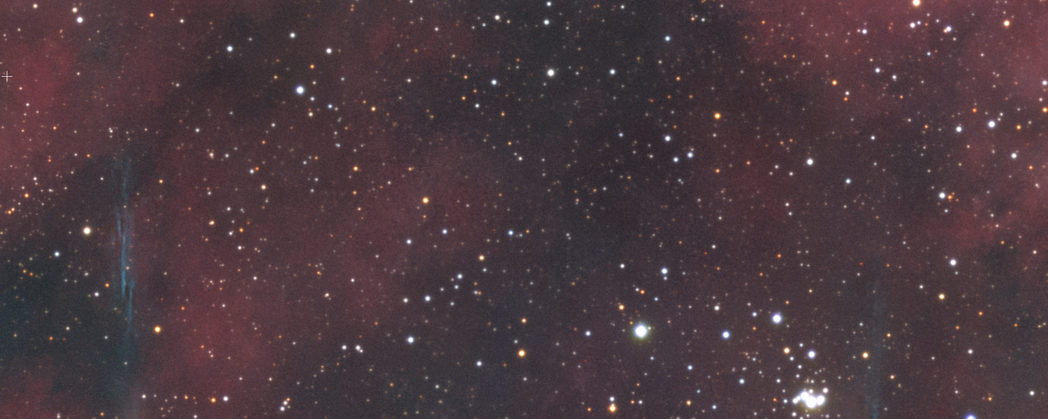

Près du bord inférieur gauche, il y a une petite trace verticale bleu, c’est une réalité ou un reflet ?
En tous cas elle est magnifique, elle me donne envie d’essayer MGC  pour ma prochaine image  👍👍🙂

@lviatour Elle est pas passée loin mais elle est là !
il y a 58 minutes, Pascal76 a dit :
Bien observé ;)
C'est réel sur la couche OIII, il y a même deux jets OIII sur mon image. Je ne sais pas ce qu'il y a plus bas mais y'en a !
Je pense qu'il s'agit de la zone de WR 134 qui a laissé pas mal de O3 entre LBN 187 et autre, dirait -on...

👍Je vais revenir avec des spectre d'étoiles qui vont te péter la rétine. Léger contretemps car je me suis juste gourré sur les captures de 3 étoiles, c'était pas les bonnes et ce soir nuages. Chi** !
De toutes façons, il faut déjà que je comprenne ce que ça dit et ça me prend un peu de temps.. Petit aperçu

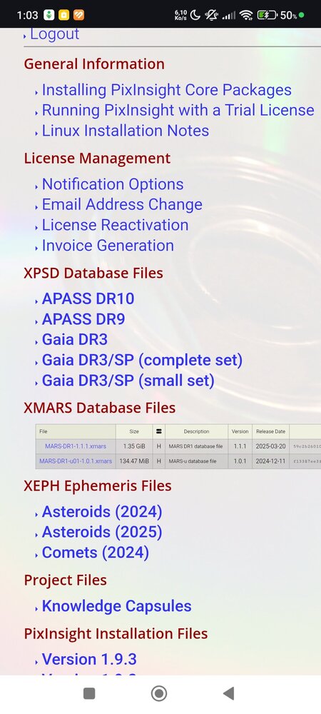

Je vois l'outils, mais il faut télécharger une data base MARS que je ne vois pas sur le site de Pix . Tu la trouve ou ?
il y a 19 minutes, Ant-1 a dit :
Sur le site de Pixinsight.
Rubrique download

Il y a 6 heures, Ant-1 a dit :
Pour compléter le lien que t'a indiqué Seb, tu as ce tuto. L'extraction du gradient se fait en deux temps sur une image qui contient ses données astrométriques, SpectrophotometricFluxCalibration puis MultiScaleGradientCorrection.
Et attention, tout le ciel n'est pas encore dans la base MARS et pas sur toutes les longueurs d'onde, SII notamment. : https://pixinsight.com/forum/index.php?threads/mars-dr1-database-version-1-1.25412/
