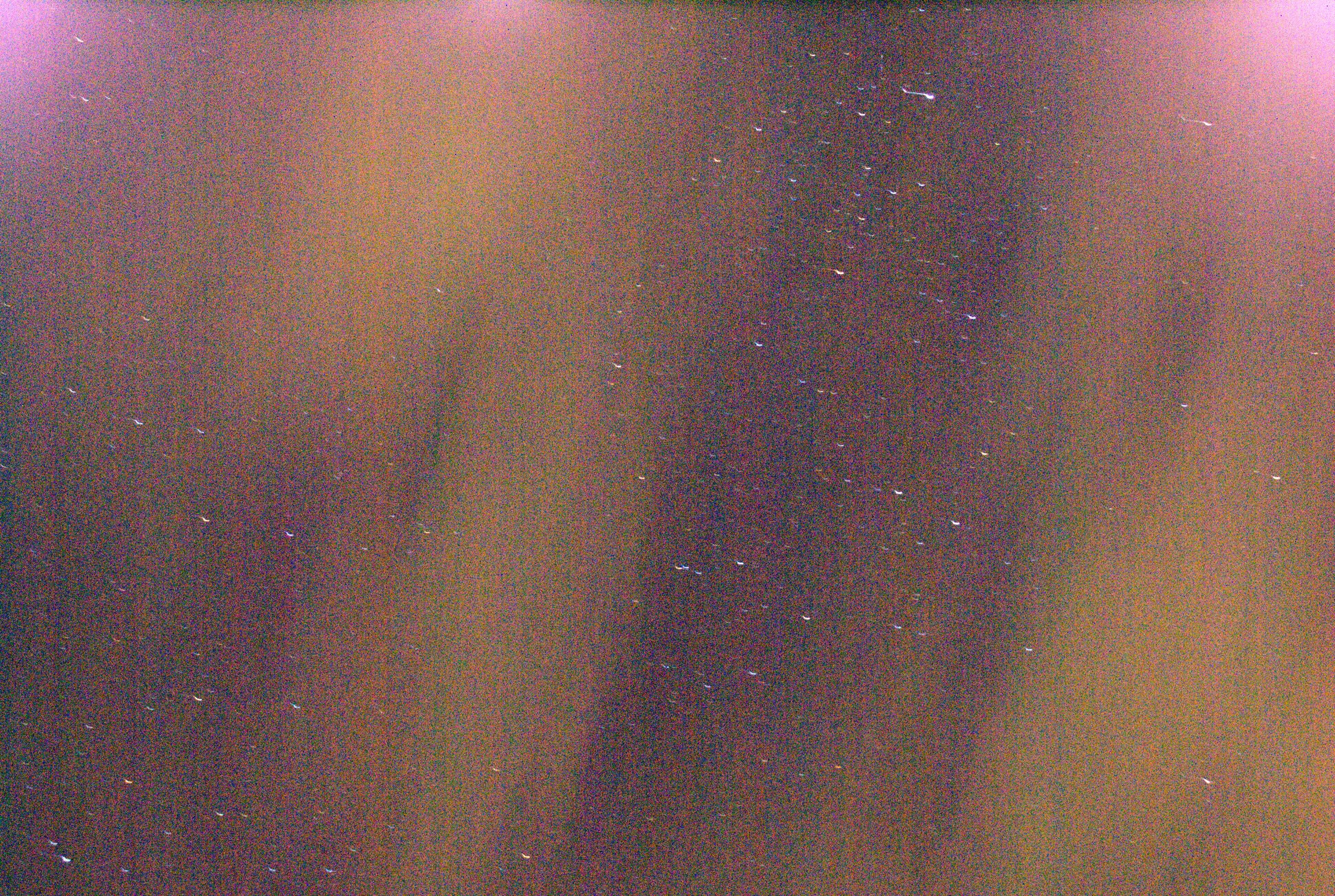

j’ai déjà essayé mais ait abandonné en voyant le bruit étant donné que je n’ai jamais eu a m’occuper de l’enlever auparavant et ne sait donc pas très bien comment faire. Peut être ai-je sous estimé les logiciels modernes dans leur capacité à le faire je vais me renseignerDSC05610.thumb.jpeg.c1228569b4707d171c5e5dee626d64a3.jpeg😅
mes photos sont sur mon ordinateur que je n’ai pas en ce moment mais j’ai tout de même cette photo du ciel avec des nuages qui est celle avec le moins de bruit que j’ai réussi à prendre, sûrement car le ciel était moins sombre grâce aux nuages (et oui elle est de qualité médiocre au niveau de l’exécution je l’assume pleinement c’est la deuxième photo de nuit que j’ai jamais pris il faut être clément ) j’ai fait plusieurs tests avec un ciel dégagé en changeant mes réglages mais à moins de faire une pose de plus d’une minute le bruit est pire ou le même.
il y a aussi toujours de la lumière sur le haut de l’image don’t je n’ai aucune idée d’où elle vient (j’ai pris soin d’être dans le noir complet)
Cette photo a été prise avec une pose de 30s iso 1200 et f5.6 (il faudrait une ouverture plus grande mais je ne veux pas investir dans un objectif pour cet appareil si je ne suis pas sur d’avoir un résultat suffisamment bien ensuite)
Le rose en haut ressemble au signal de l'electronique sur ta photo.
Tu as un trepied ? Poste nous quand tu sera sur ton PC des images raw complete du ciel, type 10s.
Et c'est quoi ton objectif ?
Le rose en haut ca s'en va avec une calibration correcte. il faut faire des dark. Les raiyure verticales s'attenue avec des Biases. le bruit de grain diminue en faisant un empilement de poses identiques.

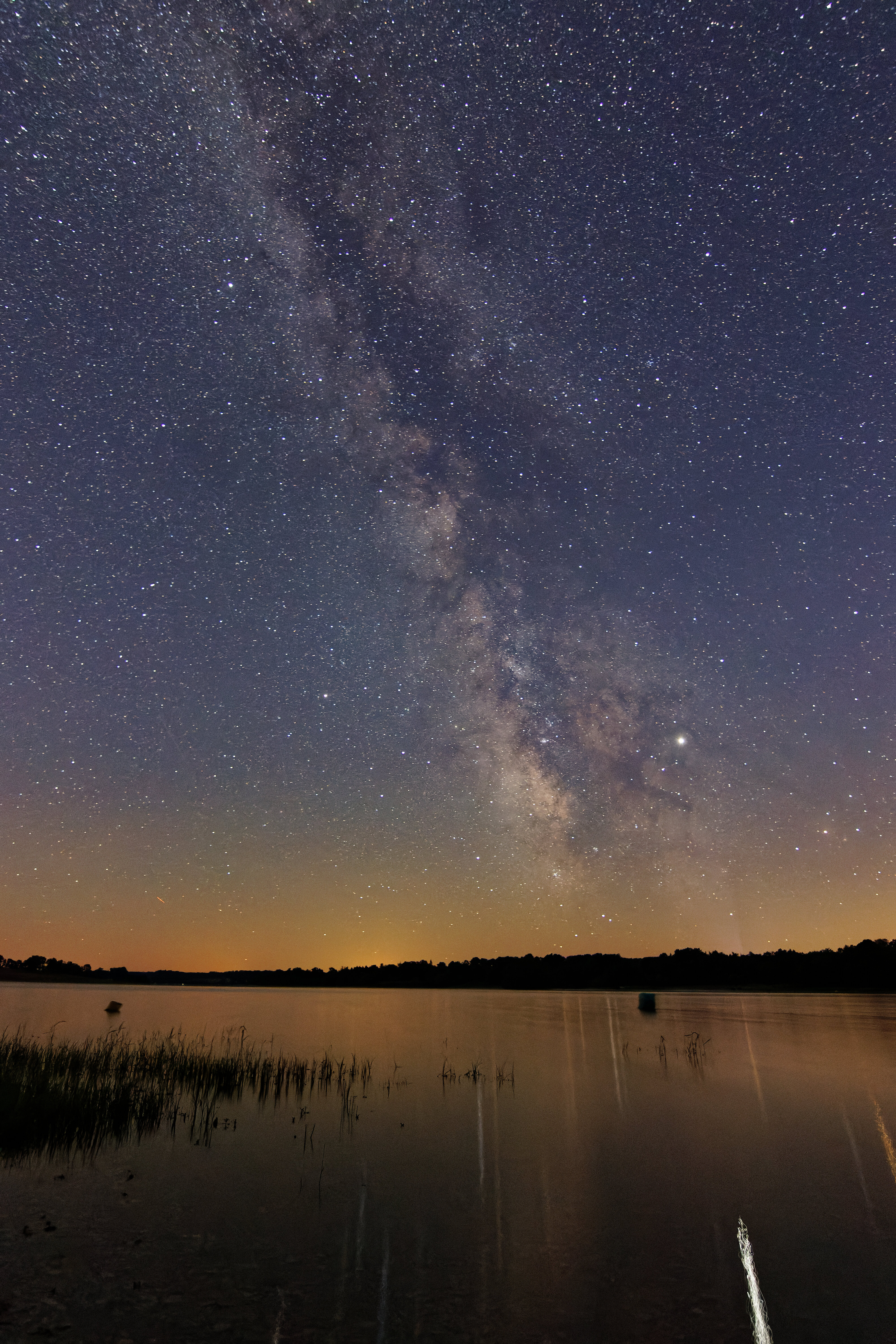

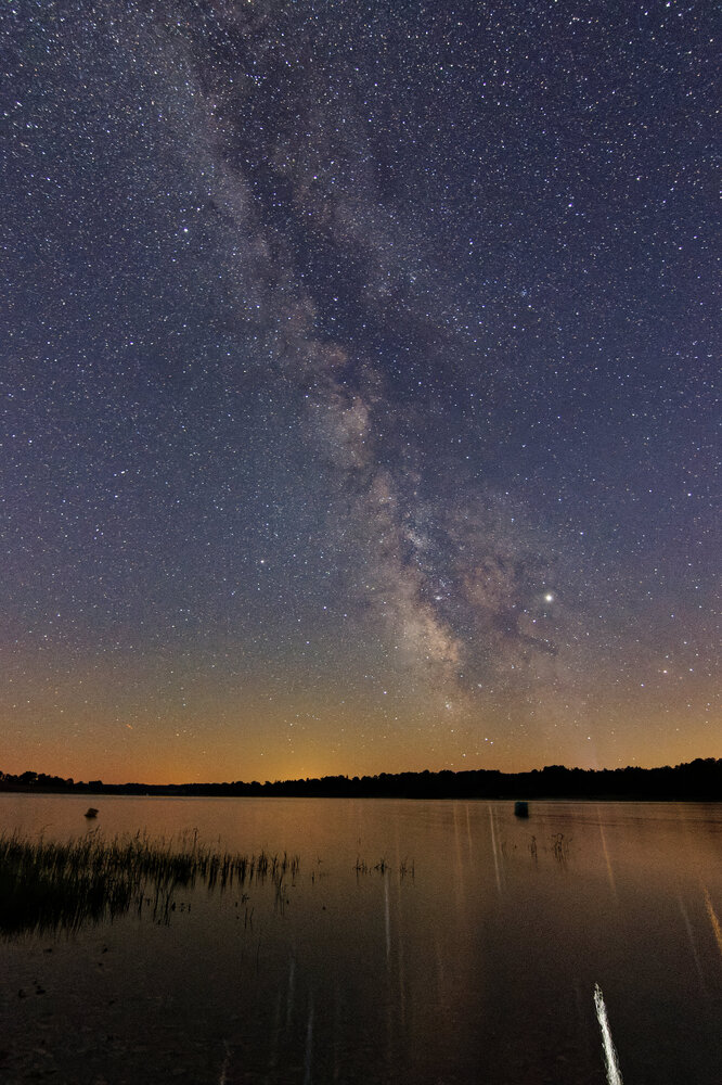

J'ai commencé par faire des VL avec un Canon 80D + Tokina ATX 11-20 f/2.8 (excellent grand-angle APS-C abordable et peu connu) et ça donnait ça (post-traitement très moyen d'ailleurs) :
Actuellement avec ce matos, tu dois t'en tirer entre 500 et 700 € d'occasion

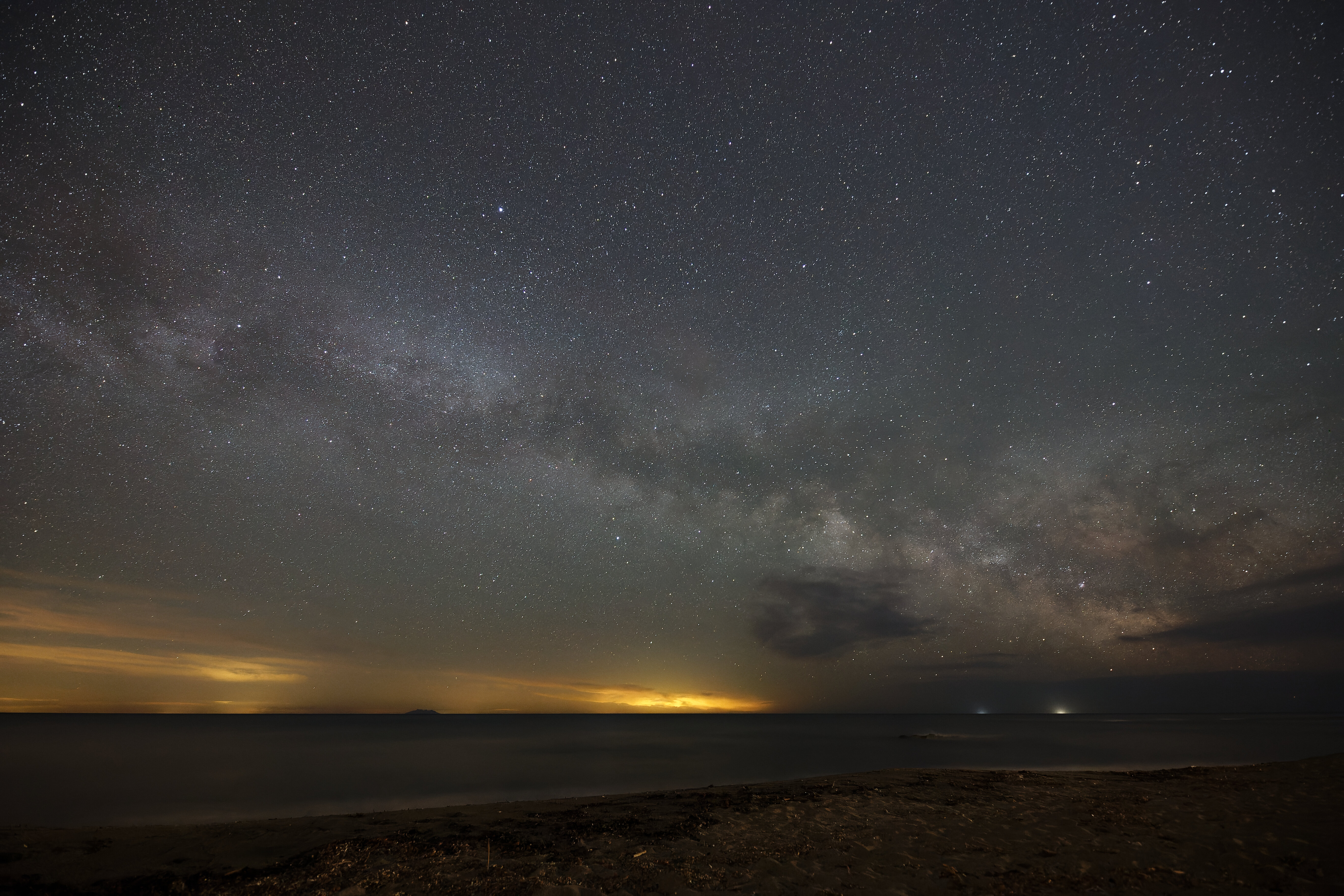

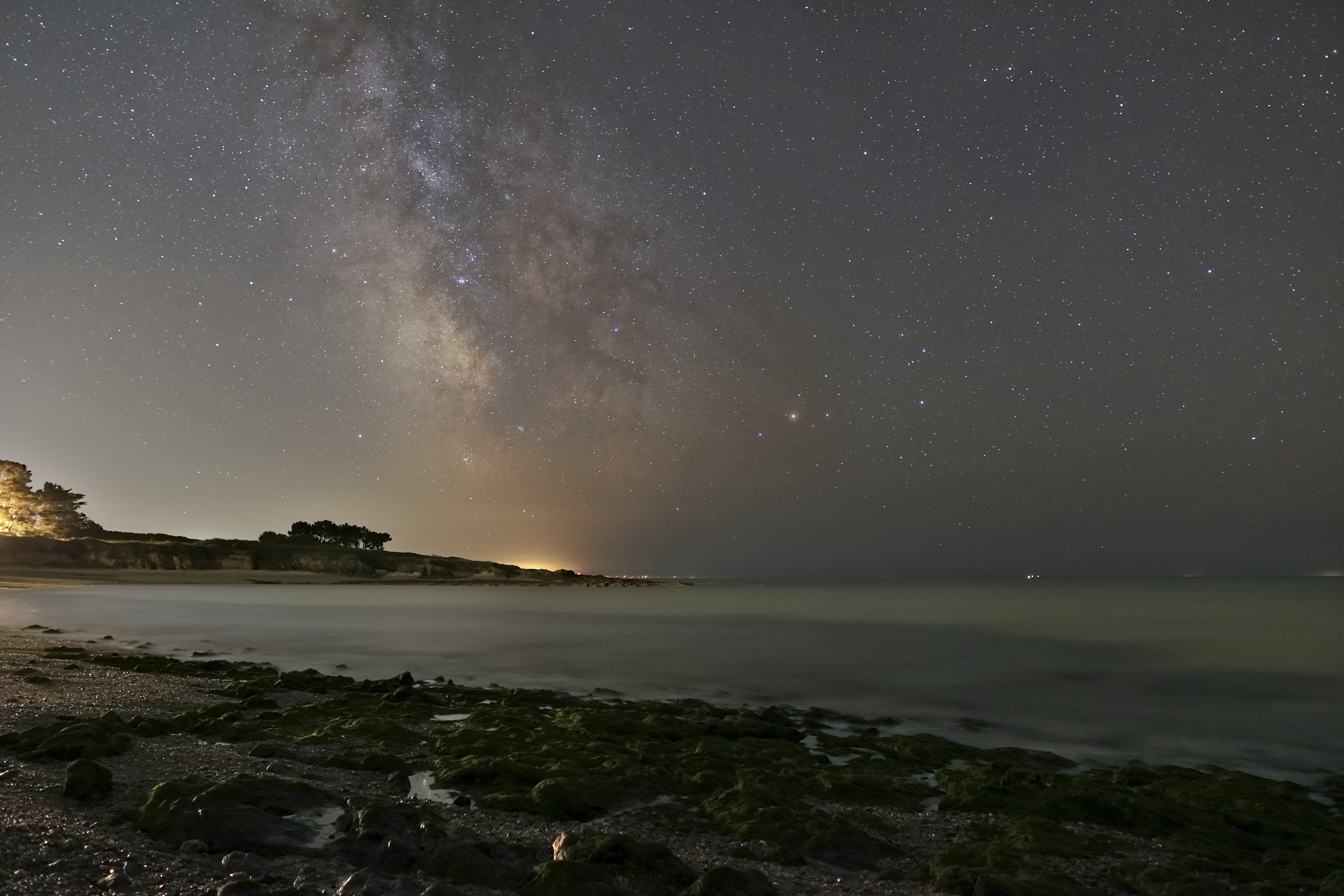

Et après, je suis passé au mirroless Canon R6 + Sigma Art 14-24 f/2.8, et ça donne un truc comme ça (et encore, fait à l'arrache en Corse avec les lumières de Rome au fond...) :
Un budget occasion qui doit tourner autour de 1500 €

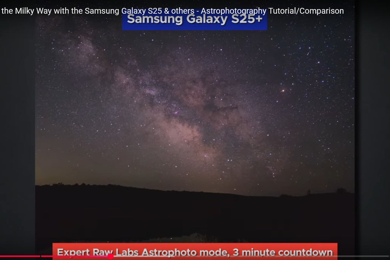

Sinon, pour mles photos de voie lactée, les telephone dernier cris commence a se rapprocher d'un bon appareil photo.
Regarder les test sur Youtube, c'est bluffant. Bon le galaxy S25 ou l'iPhone dernier du nom sont a 1000 balles, mais on sait jamais, des fois que vous en ayez un, il y a un mode astrophoto qui stack direct dans le telephone.
