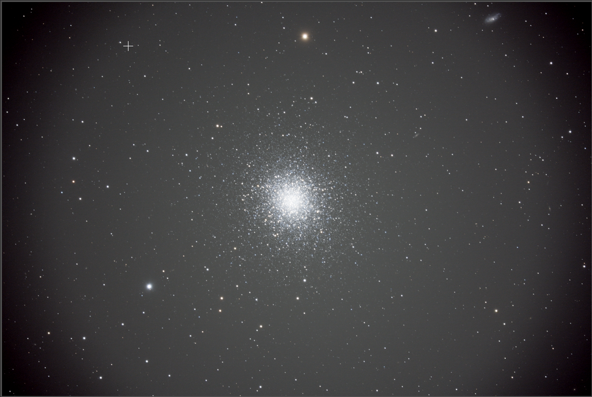

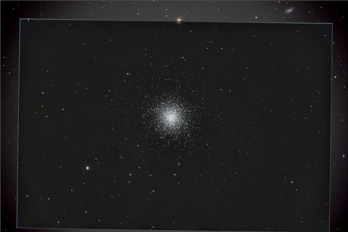

Image1 (Celestron)

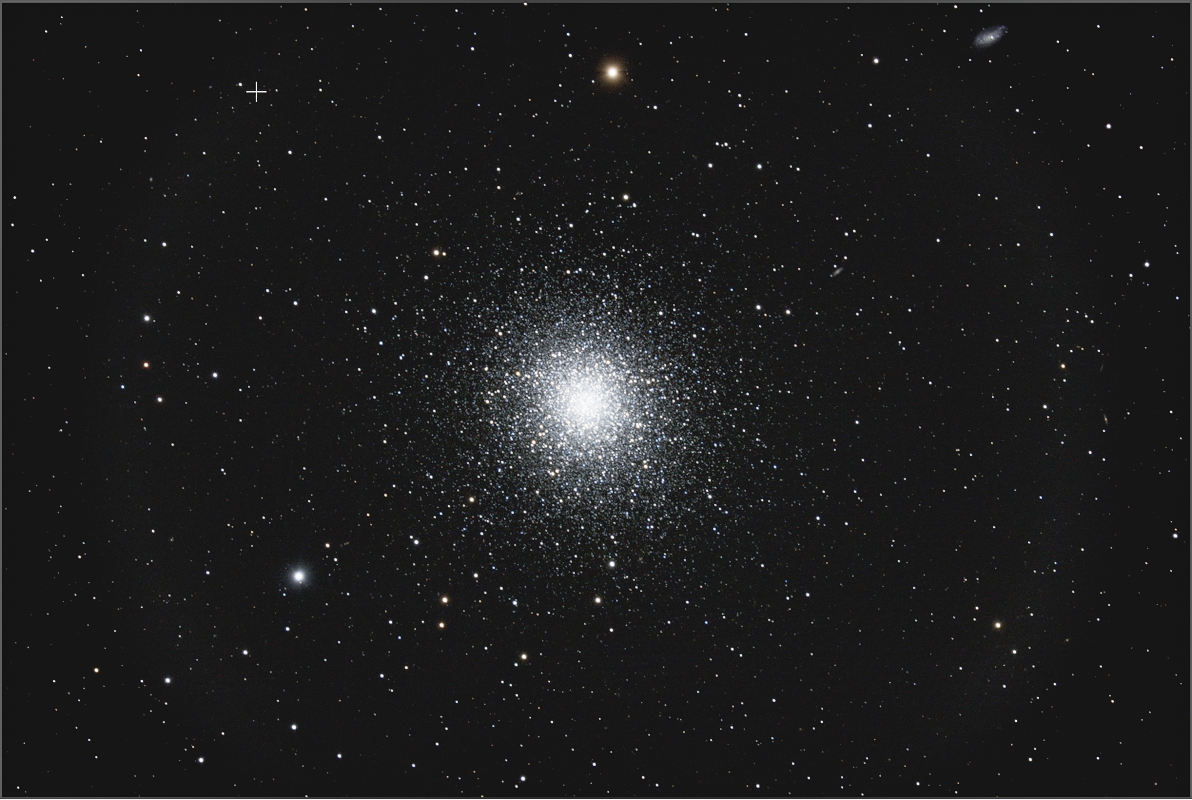

Image2 (Starizona)

En résolvant tes images sur Astronomy.net, je trouve une focale de:
  • image 1 : 1330mm  ( réduction= 0.56 )
  • image2 : 1470mm ( réduction= 0.63 )
je dirais que tu n'a pas le bon tirage avec le réducteur Celestron .

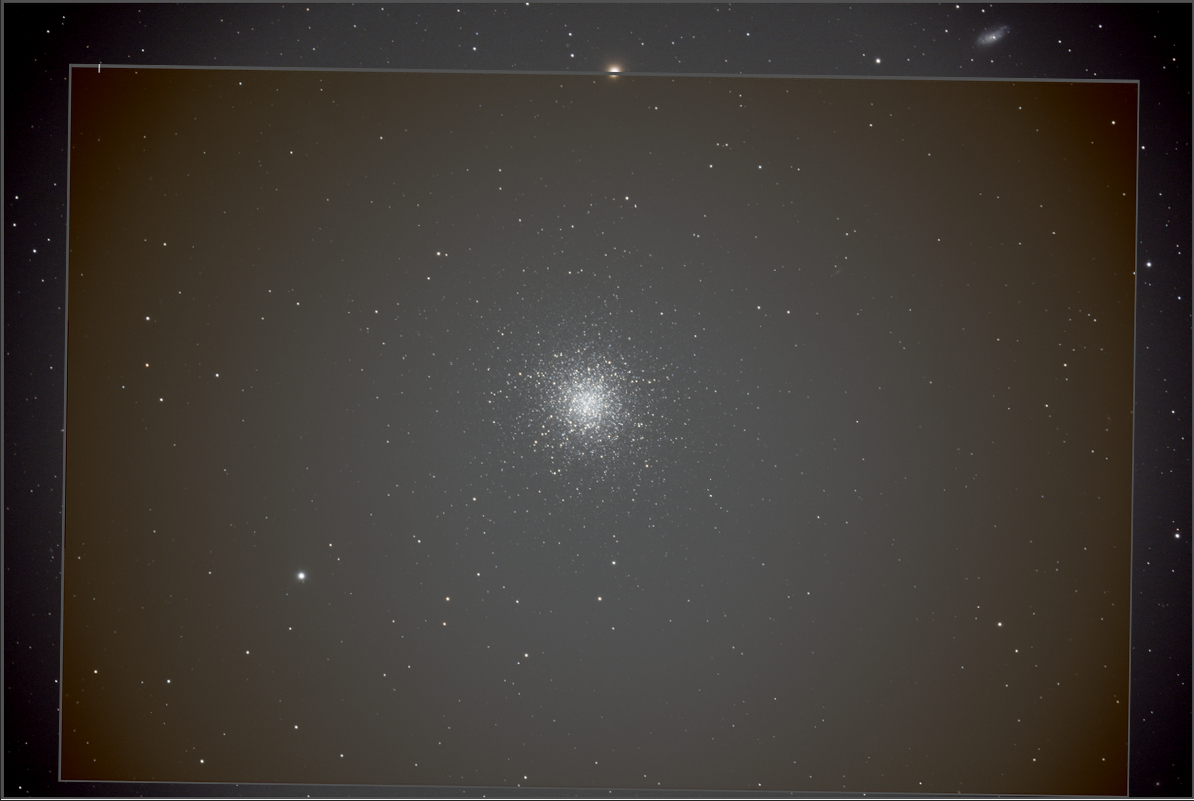

Oui, il suffit de superposer les deux images pour voir que le champ de l'image 1 est plus grand que celui de l'image 2, mais que la lune a "mangé" ta luminosité sur l'image 2...
Celestron
Starizona (le champ est plus petit, puisque davantage de focale)

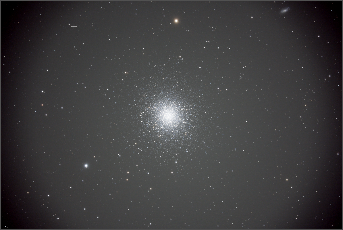

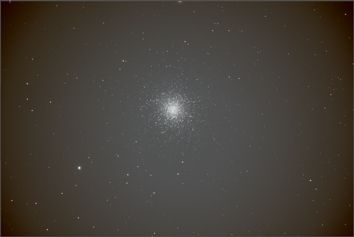

Déjà, si tu faisais des flats, ton image n'aurait plus de vignetage et tu aurais une meilleure qualité d'image sur toute la surface de l'image...
Starizona avec flats synthétiques (mais ce serait mieux d'en avoir des vrais)
Celestron avec flats synthétiques (et amélioration de la netteté, pour le fun)
Je t'ai laissé ta croix, pour que tu vois qu'il s'agit bien de ton image ;)
Un max d'étoiles sur la version réducteur Celestron : je n'ai pas touché la taille de tes images, tu vois tout ce que tu gagnes en lumière, juste avec des flats ?
Clic droit + Ouvrir l'image dans un nouvel onglet, sur ton image "Celestron" sans flats (celle de mon message, ci-dessus) puis idem sur la version avec flats, puis passe d'un onglet à l'autre, pour voir la différence concrètement :)
