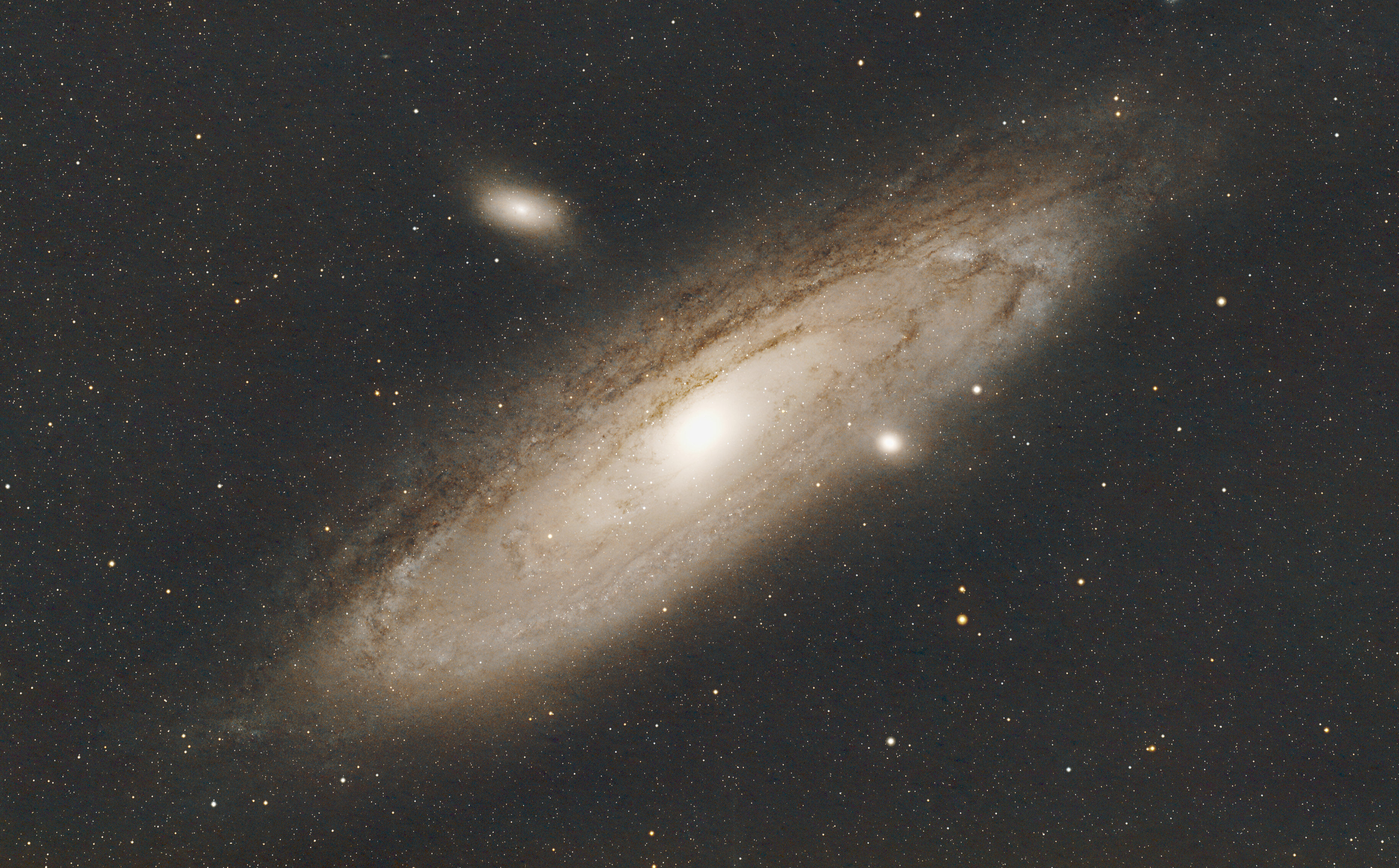

Voici donc le résultat et merci d'avance pour vos commentaires et conseils

Salut Yves😊!
Elle est superbe, mais peut être un petit coup de SCNR car je la trouve un peu verte?
a+
Serge
C'est bien, meme s le fond de ciel est pas tres uniforme. La teinte chaude plutot jaune est surement du au L-pro qui tu le bleu.
mais tu devrais comparer les subs en ville avec L-pro au subs en montagne sans filtre. Je soupçonne que le signal soit bien meilleur en montagne, et que les subs fait en ville te pourrissent la photo. Tu devrais essayer un stack des 4h en montagne pour comparer, si les sub en montagne sont meilleurs. si les sub sont proche, alors on additionnent tout.

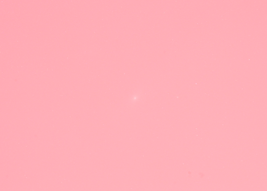

voici 1 subs de 180s avec L pro depuis Toulouse
et 1 subs de 120 s avec UV/IR cut depuis la montagne
Yves
IMG_7954.CR2 IMG_8249.CR2

une autre version de M31
Yves
r_cumul BKG_stacked_SIRIL_LINEAIR_graxpert_denoised_HYSTO_STARLESS_GIMP BIS.jpg
Très sympa avec davantage de détails sur la galaxie en revanche le fdc est un peu moins propre je trouve. Tu as utilisé un masque pour travailler que sur la galaxie dans ta 2ème image?
Merci
oui j'ai fais une starless avec gimp et j'ai travaillé d'une part les étoiles et d'autre part la galaxie

Je prefere la V2 d'origine.
Sinon, je reve ou ton sub 7954 est completement saturé ?
L'autre est normal.
Si c'est aussi ce que tu vois, tous les subs comme ca tu peux les mettre a la poubelle.
bonsoir
oui effectivement tous mes sub de 180 s fait avec le filtre L pro sont comme ça
l'idéal serait que refasse les même sub que ceux de la montagne avec le filtre UV/IR cut
merci
Yves
En ville tu est a quel Borttle?
Le temps de pose en ville est beaucoup trop elevé. il faut que le fond de ciel reste résonable, gris, pas lumineux.
Refais ton empillement sans les photo de ville.
En ville, shoot seulement avec un filtre dual band.
