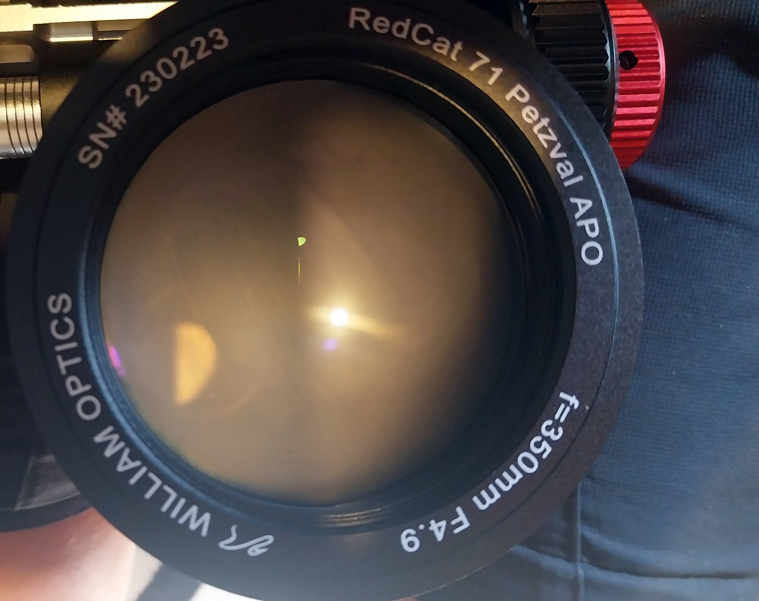

Hier soir ma lunette a pris l'eau. Météo france prévoyait un ciel clair. J'ai donc sorti mon setup, mais à minuit 30 cela a été le déluge. Maintenant il y a de la condensation à l'intérieur des objectifs. Je l'ai mise en position verticale ave c de bandes chauffantes pour que cela sèche, mais je ne vois que peu de progrés. Que me conseillez vous ? Le séche cheveux ou existe t il une vrai solution pour cce type de problème ?

Salut. Peux-tu préciser : est-ce entre les deux (ou trois) lentilles ou est-ce à l'intérieur de l'instrument ?
il y a 9 minutes, 0zzy a dit :

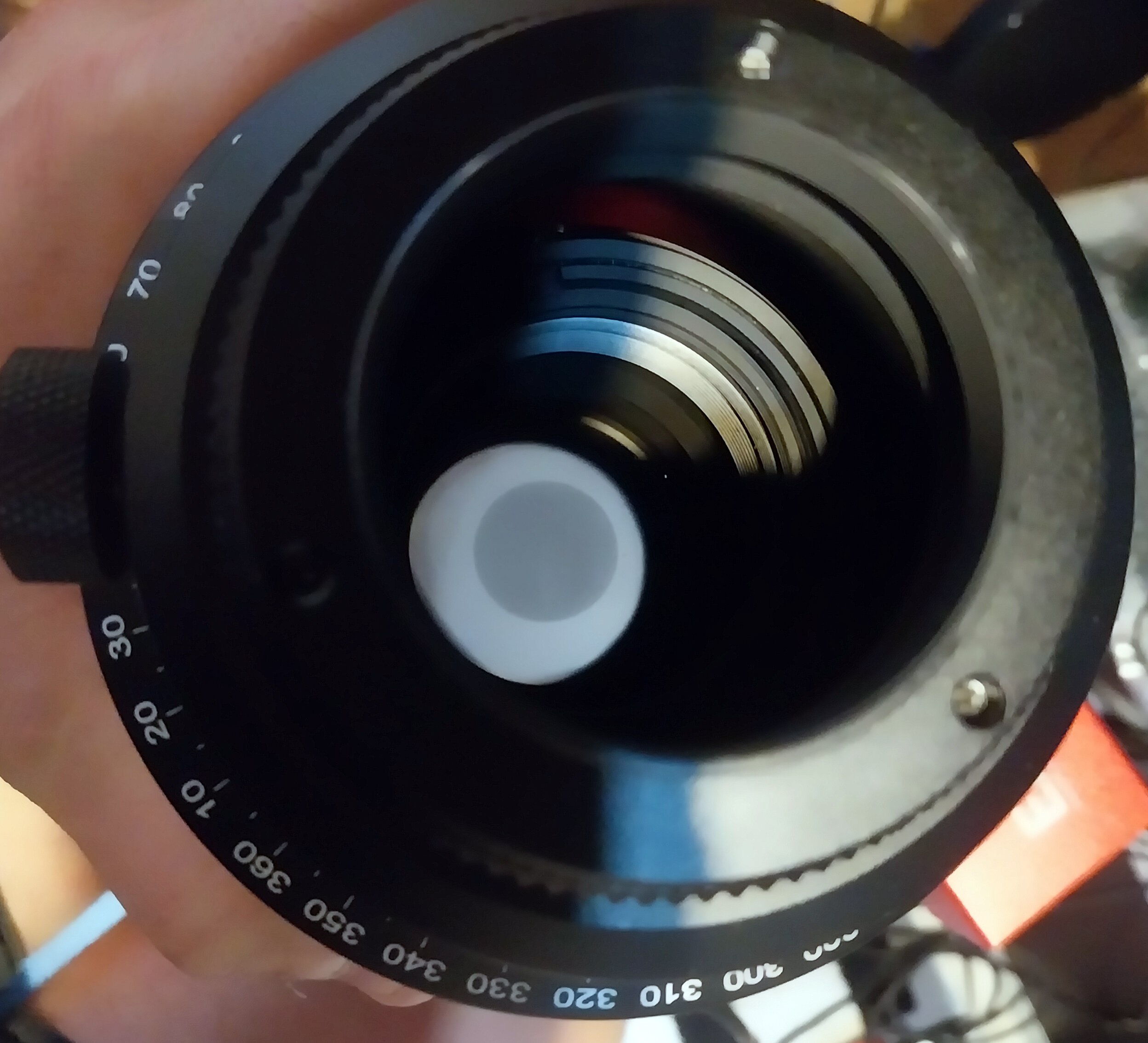

C'est à l'intérieur de l'instrument et d'après ce que je vois, au moins sur 2 lentilles.
Salut. C'est un "Petzval", y a t il des lentilles sur l'arrière du tube avant le PO?
Est-ce celle là? https://williamoptics.com/products/cat-71-wifd

ça à l'air de s'estomper (ou pas : mal vu la 2e photo)...

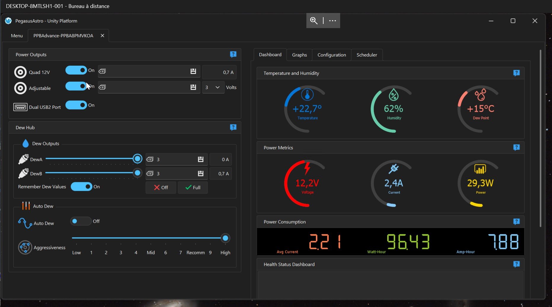

Pour les bandes chauffantes: peux-tu contrôler la t°? Si oui t° mini.
Oui je peux controler avec la box pegasus. Mais depuis ce matin j'ai mis la température maxi.
Il faut mettre le curseur agressiveness sur low ?
