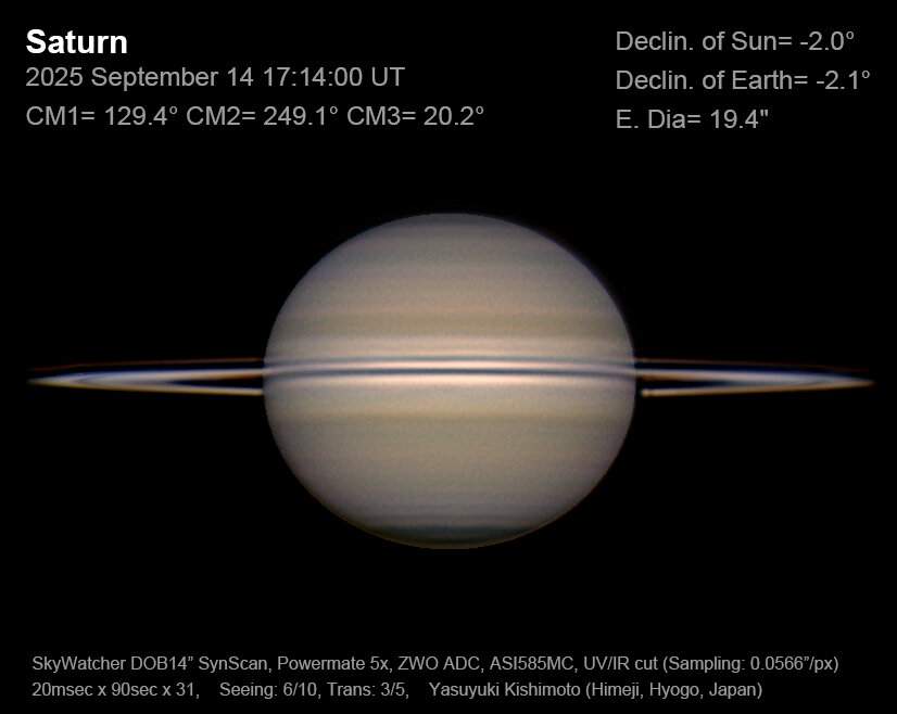

Merci a tous pour les infos et la confirmation. L image de l astram japonais est incroyable et montre effectivement que l ombre est bien tronquée.

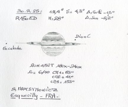

Toujours sur le même thème, j'ai observé saturne hier soir avec la lunette ED de 150mm.
Après une journée bien ensoleillée, le seeing était loin d'être négligeable. Celles-ci furent quotées 6/10 pendant la session vers 20H45UT, 7/10 sur de très courts instants. Bon ciel transparent de banlieue avec pollution lumineuse de lampes led.
L'ombre de l'anneau sur le globe est bien perceptible très fine, l'anneau devant le globe aussi bien détaché, la division de cassini bien visible aux anses, plus qu'un simple point comme avec la 102mm.
Les hémisphères sont striés de bandes plus sombres.
Mais c'est surtout la zone équatoriale qui est intéressante avec des détails apparaissant, condensations sur les bandes limitrophes, variations d'albédo dans cette zone, filaments apparaissant aussi dans cette zone. Leur mise en place précise demanderait des images plus stables.
Plus que l'ombre de l'anneau c'est la morphologie des formations accessibles dans cette zone équatoriale qui est à suivre.
Les satellites Dioné et Encelade ont été bien perçu, Mimas était présent dans le "trou" de l'anse près de Dioné mais n'a pas été vu.
Thétys traversant le globe aussi (0,17").
Pas besoin d'une grande ouverture pour y voir ces formations équatoriales, plutôt de meilleures images pour fixer leurs positions.
Le croquis pris à la volée (ne cherchez pas l'aplatissement du globe, le trace cercle n'en a pas):
beaucoup de détails malgré le seeing perfectible donc.

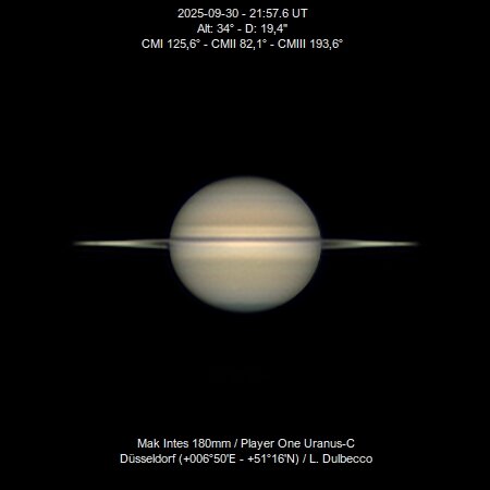

Un exemple effectué avec un 180 intes, les détails commencent à apparaitre dans la zone equatoriale.
Le tube est surement affecté par le seeing. On pourrait y faire 10000subs empilés que l'image va plafonner, les contrastes ne sont pas épais sur certaines bandes.
Il faut patienter pour rencontrer des images 7/10 continuelles et mieux pour mieux fixer ces détails.
Perso je trouve que c'est une bonne image, représentant bien, je trouve, ce qu'on peut voir dans un mak 180 (à part les bandes les plus fines au nord qui sont très très difficiles, enfin pour moi en tout cas).
