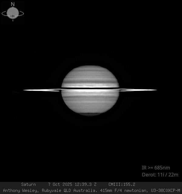

Peut être pas, il y a des tâches claires assez grandes sur le globe en ce moment.
Il faudrait dessiner et mettre en place ces détails et comparer avec ce qui est rapporté par ailleurs.
un exemple de tâches claires dans la zone
Faut pas se laisser à penser que le diamètre est 415mm, il est aussi affecté par le seeing (la division de cassini aux anses le montre bien) malgré les milliers de subs empilés.
A.Wesley est l'un des imageurs référence en planétaire.
Cependant ces tâches claires ici sont bien montrées dans la ze.

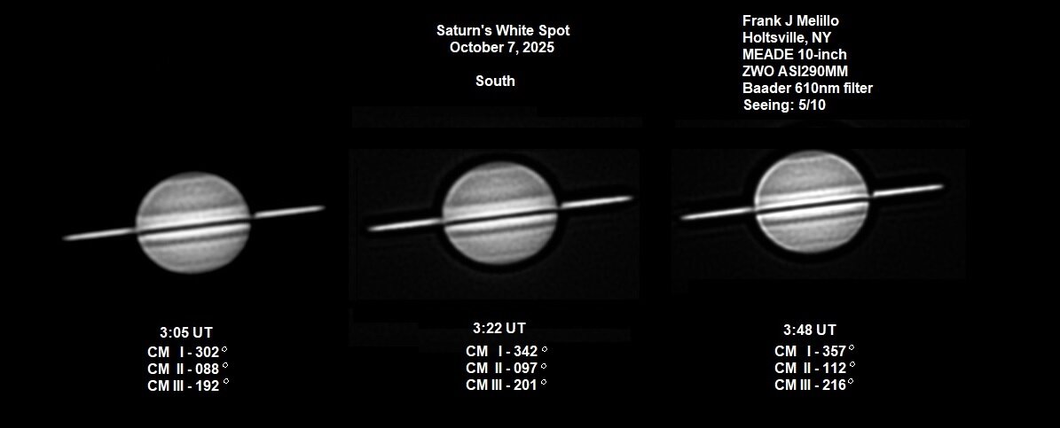

Pour illustrer encore cette affaire de tâches claires de saturne, ici des spots, un exemple récent encore réalisé par F. Mellilo
et son meade 10" avec images 5/10 (il quote ses images). Il y a de la marge encore.
On y voit bien le déplacement des spots avec la rotation.

En prenant pour exemple l'image de F.Mellilo avec son 254 et images 5/10 le diamètre équivalent efficace sans seeing devrait se situer à 130-150mm, optiques considérées parfaites. Faudra pondérer avec l'obstruction et la précision optique ou le strehl propre des tubes.
C'est la tendance pour des détails assez contrastés. Pour ceux peu contrastés le diamètre efficace sera moindre.
C'est de l'imagerie, il faut comparer avec le visuel où en 1/10s il y a plus des impressions visuelles; il faut au moins 1/2s de stabilité, et,
des poses pour cmos à 50-100i/s.
Pour illustrer les images du 254mm avec images 5/10, visuellement il y aura moins en petits détail c'est sur. J'ai eu ce 254mm.

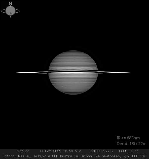

Une vue récente de A.Wesley qui récapitule selon moi tout ce que l'on peut apercevoir sur Uranus en ce moment avec nos ouvertures optiques habituelles. Les 2 spots sur le globe sont encore présents.

Le dernier doc de Wesley montre bien plus que ce que l'on peut avoir en visuel je pense, sauf exception. Le détail et le contraste des petites bandes secondaires y est exceptionnel, et doit résulter d'un traitement photo.
En tous cas on y voit bien des tâches blanches au S, telles que détectées par @Lune cendrée 😉

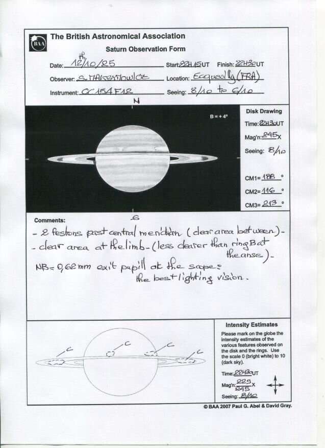

Hier soir vers minuit sur Saturne avec le CC154 avec 189x, 229x et 245x, il y eût des images 8/10 à 5-6/10 après 1H.
Tube parfaitement collimaté et aligné.
Une image proche de la 150ED moins contrastée mais ressortant les bandes et calottes polaires, quelques plages claires dans la ZE, 2 festons dans la ZE.
En comparant leurs positions avec l'image de A. Wesley, cela semblait cohérent.
Au passage, pas de couleur sur les détails.
L'ombre de l'anneau sur le globe et du globe sur l'anneau se montraient clairement.
Dessin à suivre, quand j'aurais un moment.

Dimanche soir, Saturne au programme comme déjà dit plus haut.
Les points de référence image sont ici
-plages claires: l'anneau B aux anses de l'anneau,
-plages les plus sombres: la division de cassini aux anses et l'ombre de l'anneau sur le globe.
A noter ces 2 festons dans la zone équa N et une plage claire proche du limbe équa.
Bons ciels.
