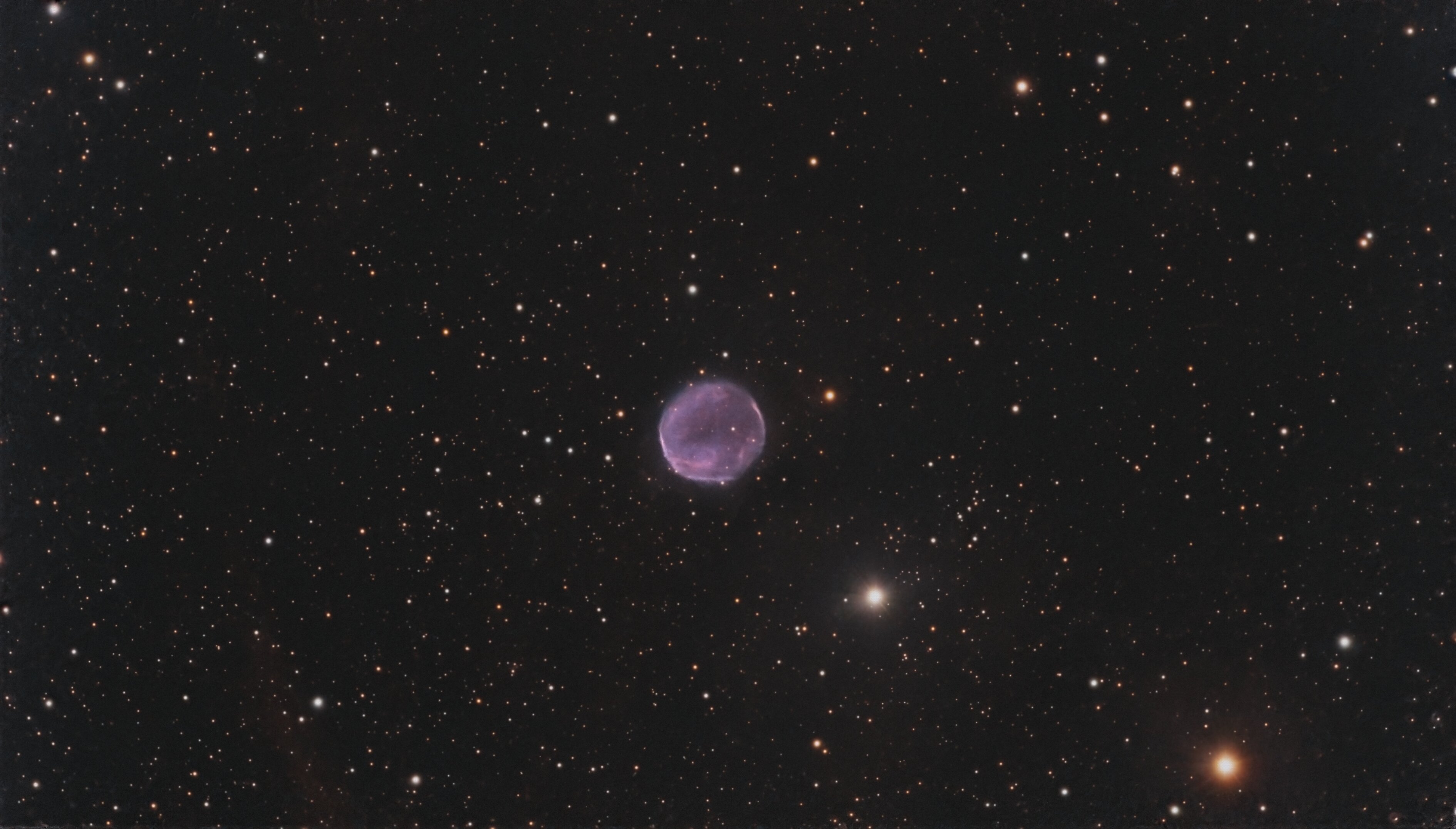

Nébuleuse planétaire Abell 6 - C8 - QHYMinicam8-m - Ha/OIII - 22/09/2025

J'adore la couleur tirant sur le violet un peu bleuté! Bravo pour cette belle image.

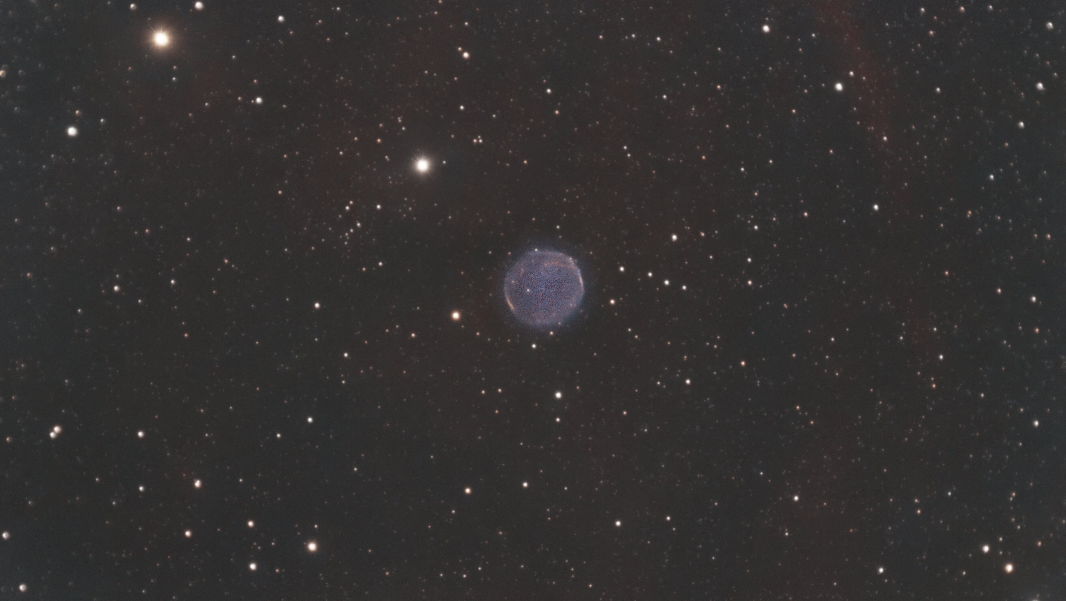

J'adore les NP, mais celle-la m'interpelle profondément, elle est super bien définie. Cependant, en voyant la version de @180Visionqui semble flotter en pleine mer d'hydrogène il semble manquer un truc dans ton traitement.
Je me demande si tu as pas eu peur de tirer sur le Ha ou si le retrait de gradient n'a pas été trop violent?
Très belle image !!
J'aime beaucoup les détails de la bulles, avec les différences de densité de gaz.
Par contre je suis surpris sur la teinte violette, alors qu'elle est très bleu sur l'image de @180Vision. Différence de traitement ?
Salut :)
Regarde son temps d'intégration:
Je n'ai que 2H40 environ de Ha.
Je ne le distingue pas plus que ça sur le stack.

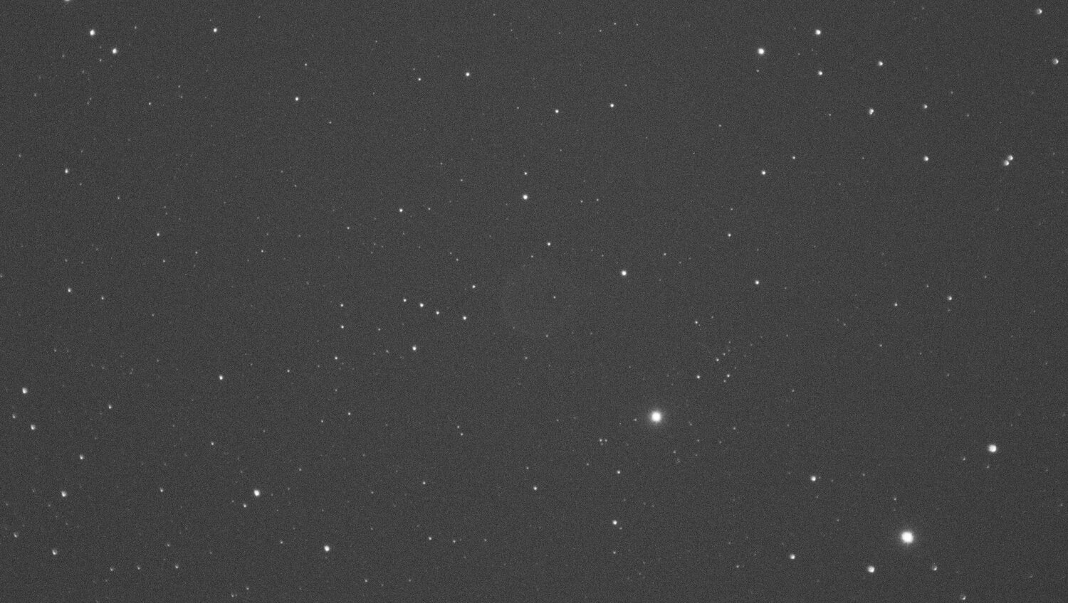

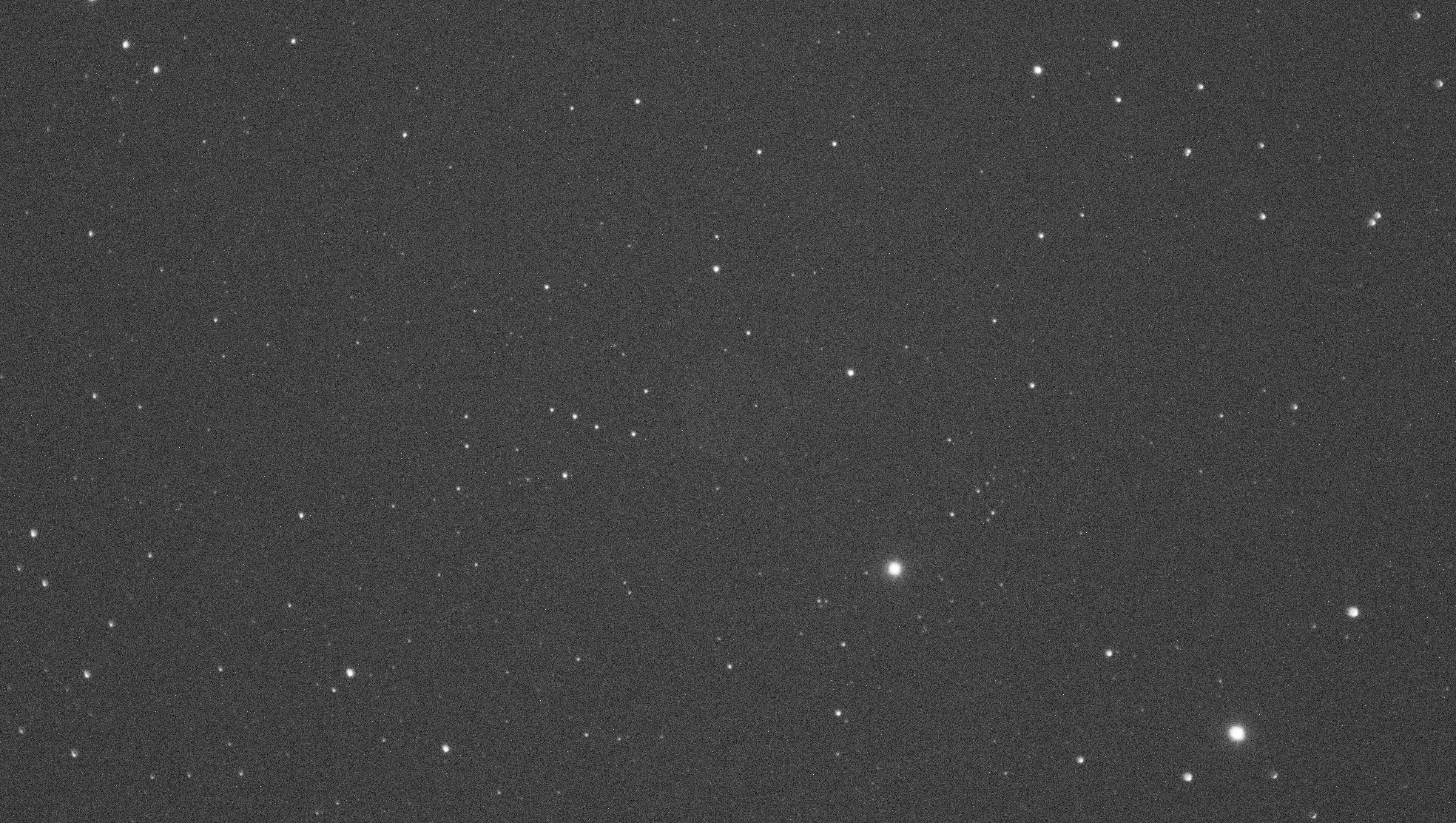

Si tu veux essayer voici les 2 filtres empilés Ha et OIII:
Abell 6-C8-mini8-HaOIII_Ha.fit
Abell 6-C8-mini8-HaOIII_O3.fit
Merci :)
Simplement mes yeux daltoniens.
J'aimais bien le rendu j'ai laissé tel quel. Si ça s'éloigne du réel, pas taper trop fort ;)
il est difficile de parler du réel à partir du moment où les temps pour chaque couche sont différents et traité différemment ^^
Après je suis d'accord, le résultat est très sympas. On parle de licence artistique non ? :D

Effectivement, ma vision est troublée par les relativement rares images que l'on trouve pour cette cible. Je n'avais pas fait gaffe au temps d'intégration de celles-ci. Je précise que j'ai tenté d'étirer ton HA via GHS ou SSS, mais dur de faire ressortir quoi que ce soit.
On retrouve néanmoins la superbe couleur "assouplie" de ta PN sur la plupart.

les deux images ne sont pas les même, ya un décalage
Salut Gégé.
Oui normal c'est 2 filtres différents, qui s'enchaînent à la suite chaque demi-heure.
Je fais des séquences de 1H environ:
L 20s x 3 pour l'astrométrie, l'autofocus car les temps d'expo sont très courts, 2s et 5s
Ha 240s x 8 = 32min
OIII 240s x 8 = 32min
total: 1H05 environ
Puis la même séquence revient. Donc chaque heure passée j'ai un recentrage par astrométrie, une mise au point affinée avec l'EAF, 1 série d'images de chaque filtre Ha/OIII.
Donc à la fin de la nuit, avec le dithering, les écarts de guidage, les 2 images stackées ne sont pas superposables, comme quand on utilise un capteur couleur et un filtre dual band.
Mais en faisant un staralign dans Pix puis un dynamiccrop on se retrouve avec 2 images de base superposables.

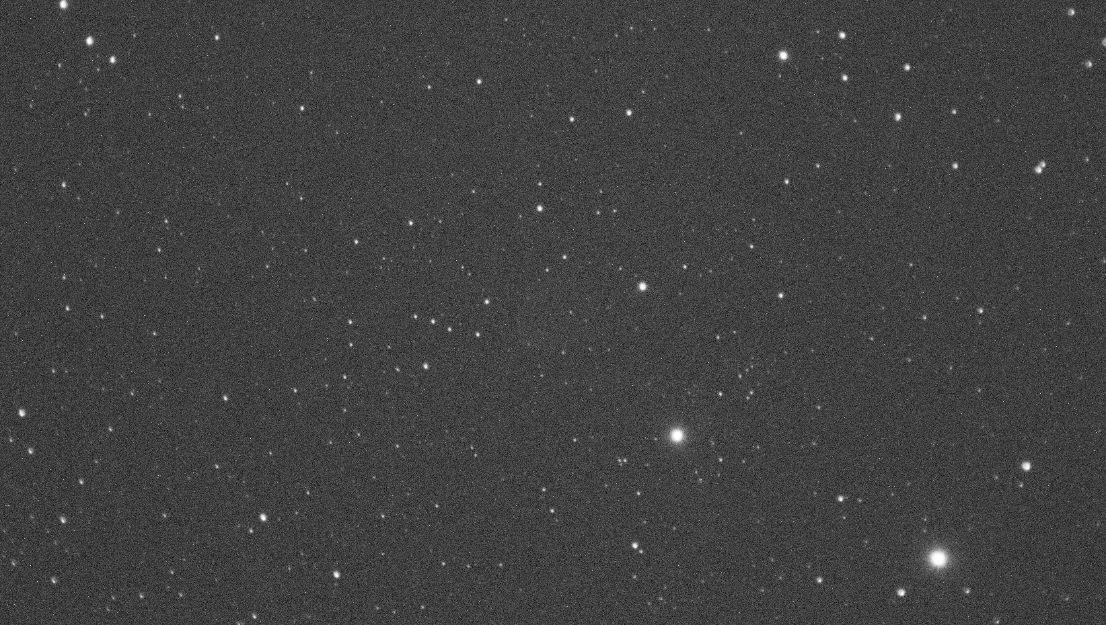

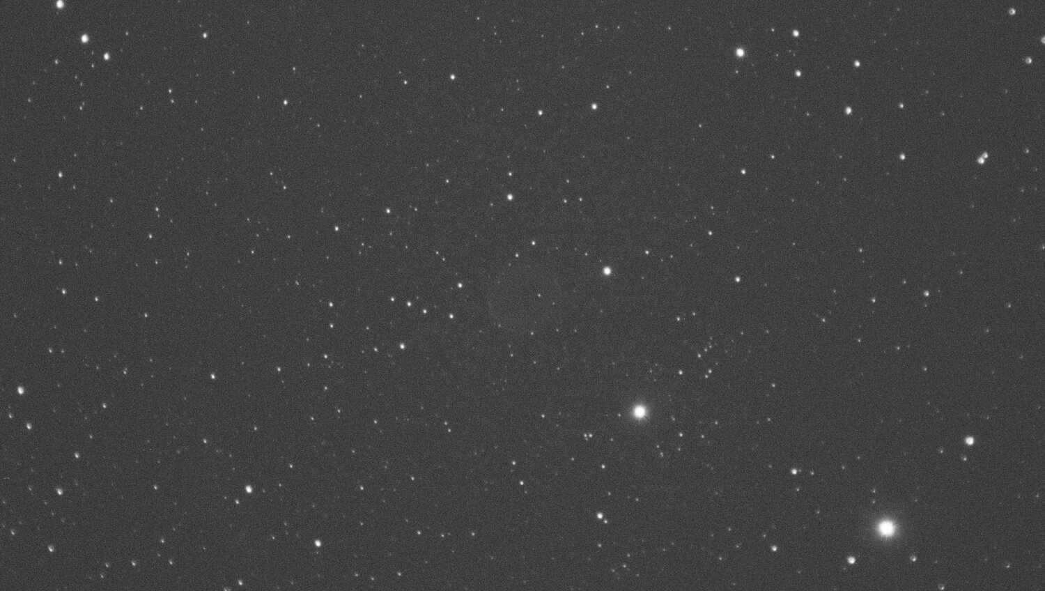

Hello Seb, c'est ce que j'ai fais ... Voici ma version, dur à traiter, difficile de sortir les IFNs, il y a comme une pixelisation poivre et sel
dans l'image, je ne sais pas d'où ca pourrait venir, on voit un peu de rouge mais il manque aussi du temps de pose, j'aurai personnellement poussé à 300s / image :rolleyes:
Normal, il y en a pas. Que du Ha qui traine.
a+
Serge
Le 24/09/2025 à 20:28, TuxAstro a dit :
Je retrouve ça sur mes dernières images, comme s'il y avait des pixels très bas, trop bas en signal. Possible que ce soit le mode Linearity HDR avec Nina qui est moisi....je creuse la question en tous cas.
