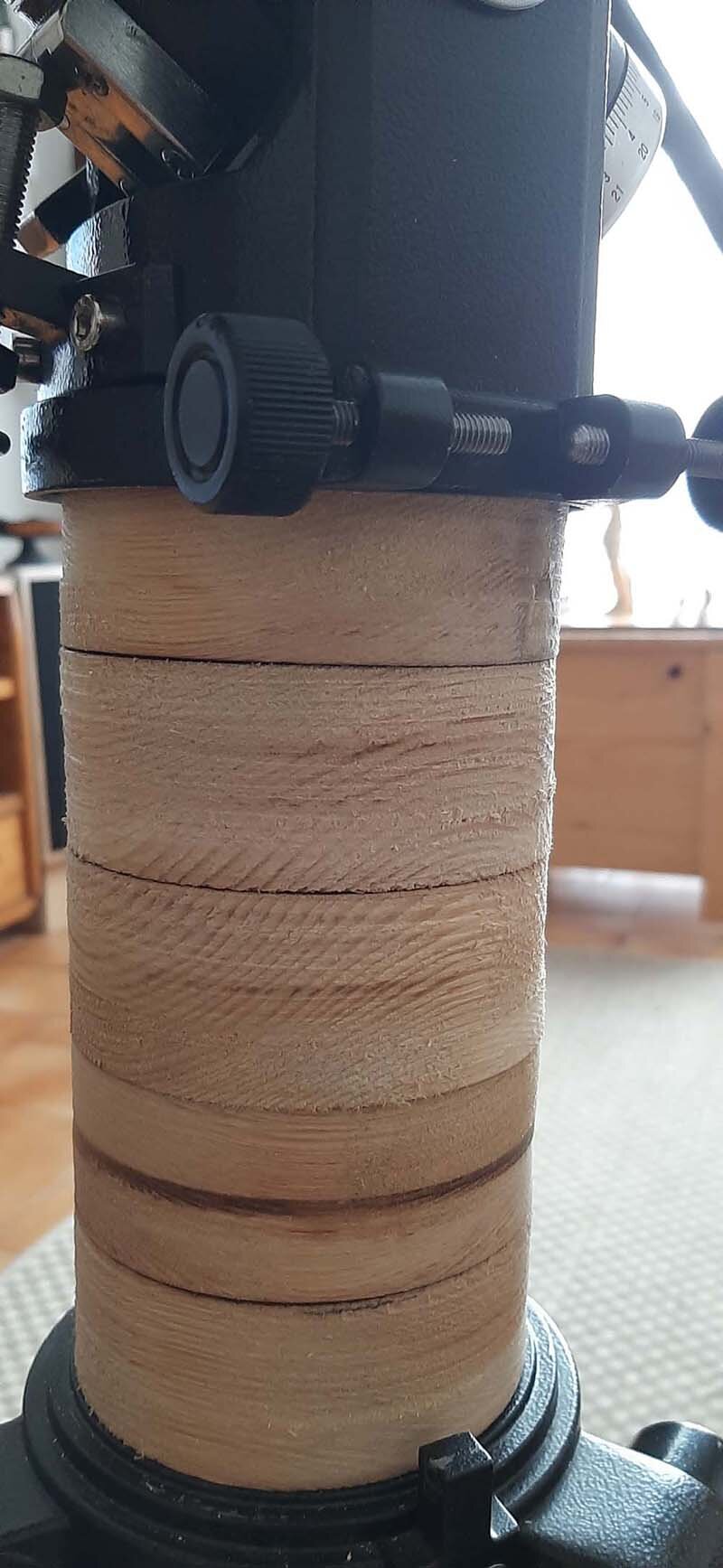

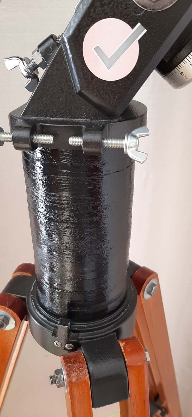

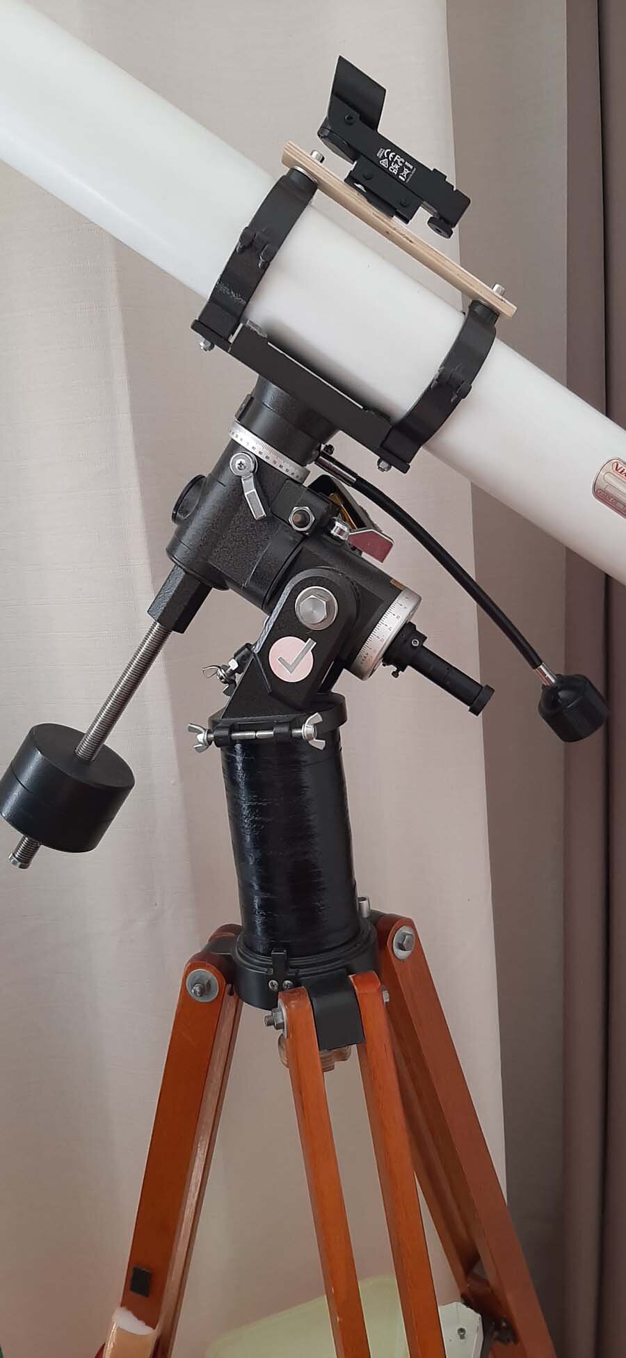

Pour, enfin, à cause de problème de dos, même processus, vendu tout le matériel, et j'ai fabriqué un rehausseur pour la monture !
Ma lunette et pille poil comme il faut.
  • Merci / Quelle qualité! 2
