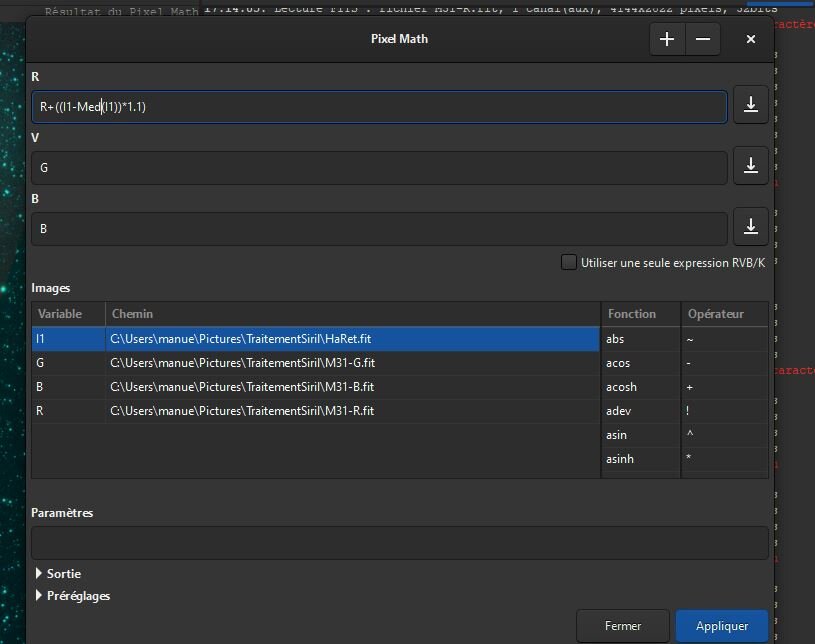

J'ai fais des tests et utilisé le tuto de @lionthom et j'ai réussi à mélanger la couche rouge et Ha mais ensuite pour reconstituer l'image RGB finale la formule ne fonctionne pas
R=R
V=G
R=R et j'ai I1 comme mélange pour R et Ha
J'ai donc utilisé la formule :
R+((I1-Med(I1))*1.1) et Siril me mets le message "erreur dans l'expression mathématique R+((I1-Med(I1))*1.1) au caractère 10"
il y a 51 minutes, cezanne a dit :
R=R
V=G

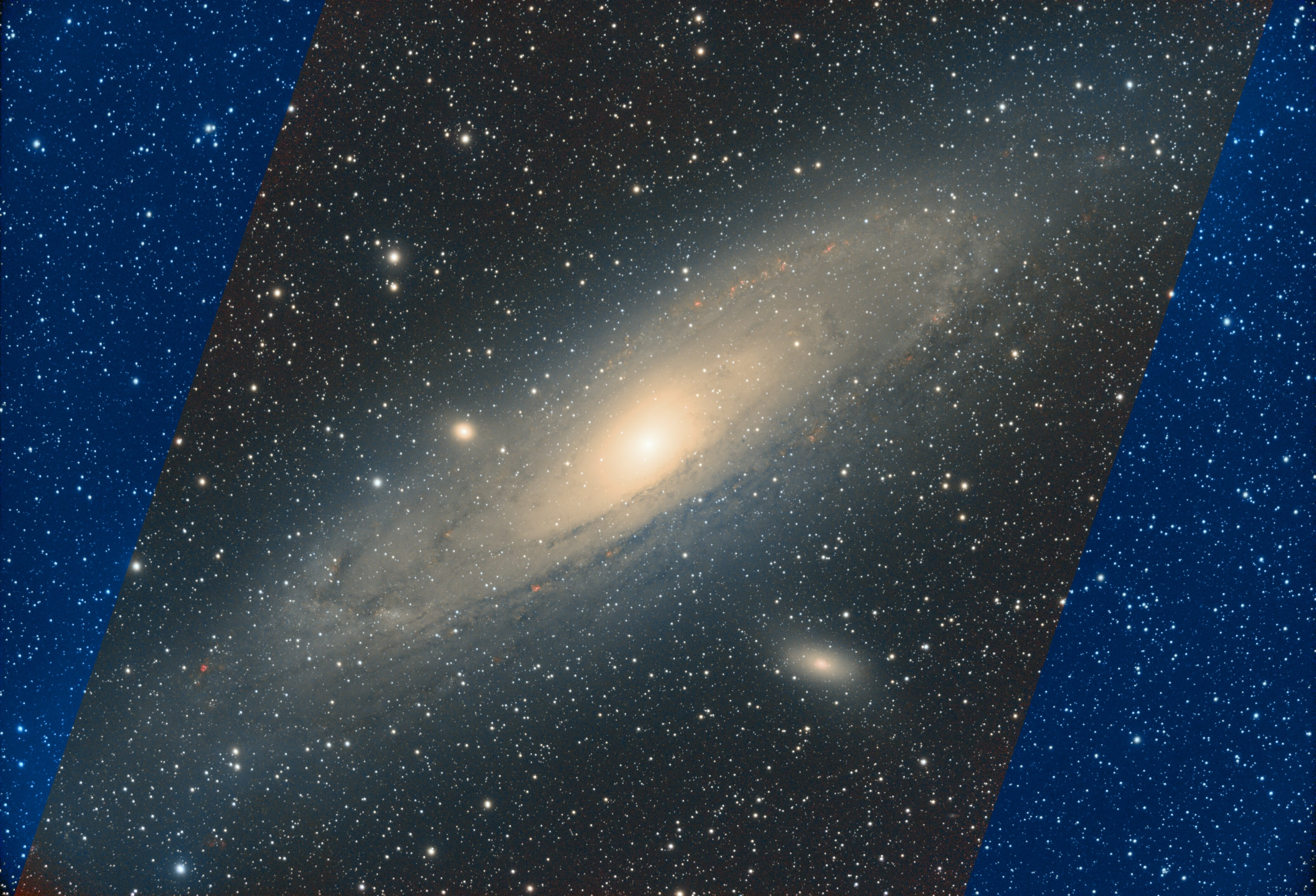

J'ai fais quelques tests  avec 2 anciennes images de M31, une faite avec mon filtre IDAS NB1 et une sans filtre,
l'orientation n'est pas la même mais c'etait juste pour le test,
J'arrive à faire ressortir des zone de Ha mais le pb c'est que je fais ressortir du rouge sur toute l'image

Il y a 13 heures, cezanne a dit :
Ça j'ai pas compris : moi le "imageHa" c'est vraiment le Ha seul et la formule te donne le nouveau Rnew à ajouter à B et G. Là je comprends que tu mets dans la formule un mélange. Ton I1 c'est H pas un mélange. Le retrait de la valeur médiane doit aider à assombrir et ne garder que l'essentiel du H. C'est ça que tu dois regarder en premier. Si ton image H que tu intègres à la même tête que ton R alors tout va devenir rouge. Tu dois trouver un moyen que ton H ne soit plus que les nébuleuses à booster en gros.

Dans la composition R+Ha G B effectivement mon Ha est déjà retouché et mélangé avec le R avec la formule du tuto de @lionthom
((Ha *10)-(R*6))/(10-6) avec 10 et 6 les bandes passante de mes filtre.
