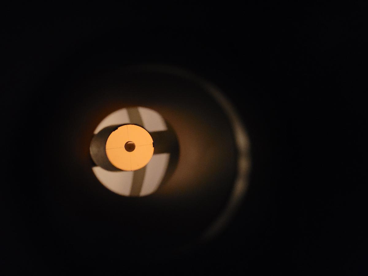

Si tu regardes dans le porte-oculaire en te mettant bien dans l'axe, et que tu vois le reflet de ton œil, ça prouve que le télescope est collimaté. (C'est même une méthode pour collimater.)
C'est normal et plutôt bon signe que la collimation n'est pas trop mal alignée. Ne touche surtout à rien pour l'instant avant de lire quelques tutos sur le réglage des miroirs. Maintenant la priorité c'est de sortir ton téléscope (s'il fait beau) et de mettre l'oculaire de plus grande focale, faire la mise au point et voir si l'image est correcte. Si ce n'est pas le cas, reviens nous dire ce qui ne va pas.

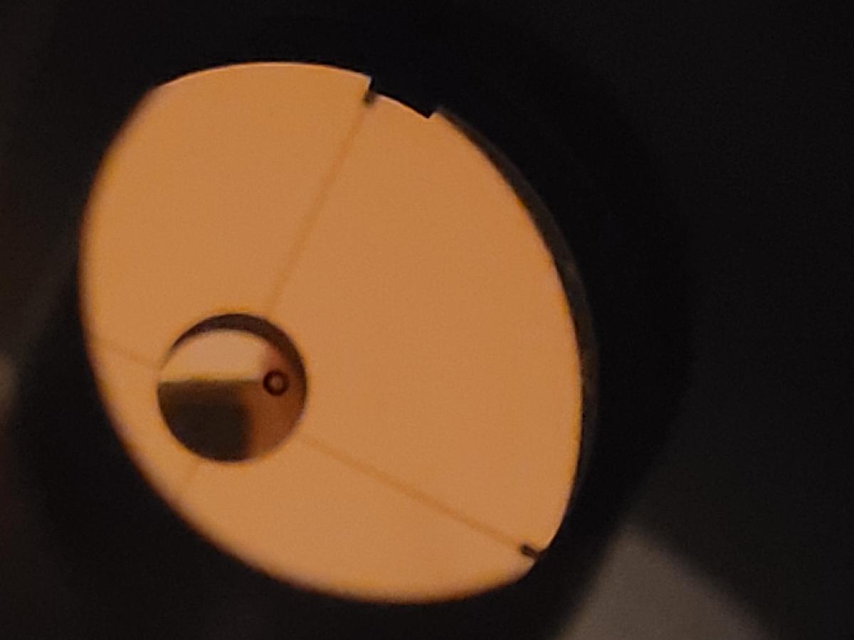

Les Gars, vous avez l'image de sa collimation, et vous lui dites que tout est ok ?????  J'ai jamais vu une collimation aussi popurri, il verra rien de net la !!
Cher Totoooms, Il faut absolument que tu fasses une collimation, et contrairement a ce que tu as écris, tu doit voir ton oeil dans le PO (tu regarde un miroir ! quand tu regarde un miroir tu te vois, quelque chose d'anormal ici ??? 😅)
Et meme que l'image de ton oeil doit etre au centre du PO, au centre du miroir primaire, pile poil aligné avec la rondelle autocollante du prmaire (qui indique le centre) et avec les 4 branche de l'araigné.
Telle que c'est la sur ta photo, c'est la cata. il faut que tu regle le secondaire, en le tournant, et en jouant sur les 3 vis a l'arriere.

il y a 49 minutes, Ant-1 a dit :
Je n'ai pas répondu en fonction de cette image, mais par rapport au fait de voir son œil dans le télescope.
Mais tu as raison, la photo montre que tout est de travers. Remarque : ce n'est pas ce que j'appelle une décollimation, mais plutôt les éléments optiques qui ne sont pas positionnés correctement. Pour rectifier, voir cet article au paragraphe 3 ("on vérifie le placement des optiques") : https://www.webastro.net/forums/topic/59324-comment-régler-son-télescope-avec-méthode/

Pour faire une photo de la colim d'un scope il est absolument impératif que l'outil qui fait la photo soit parfaitement axé optiquement avec le télescope. Et là nous n'avons aucun renseignement sur la position du smartphone ou de l'apn qui a pris cette photo donc on ne peut pas donner d'avis sur la colim. Il suffit que le smartphone soit de travers et pas dans l'axe optique précis du PO pour que ça donne cette impression de colim "popurri" 😄 (pourrie)...
il y a 50 minutes, 'Bruno a dit :
C'est peut être tout simplement son smartphone (ou son apn) qui n'est pas positionné correctement...
Pareil que @'Bruno et @polorider!
Si la photo est bien prise dans l'axe (doute raisonnable...), il y a sans doute un problème.
Mais si le secondaire est bien rond et centré dans le PO, si le primaire est bien centré (avec les 3 pattes vues pareilles) et que la pastille est également centré, et qu'on voit son œil la collim' est presque faite. Plus qu'a peaufiner à l'oeilleton/cheshire puis éventuellement au laser et sur étoile...
On n'a pas dit que la collim' était parfaite, juste que c'était normal de voir le reflet de son œil...
Donc de ne surtout pas toucher pour le faire disparaître...

il y a une heure, polorider a dit :
Tu as entièrement raison (et en fait, c'est pour ça que je n'avais pas tenu compte de la photo).

45 minutes ago, Totoooms said:
Oui, la photo est de travers car j'ai eu du mal à prendre en photo la bonne chose
Enfin c'est quand meme une photo prise dans le PO. meme en la prenant au bord du PO (au pire a 25mm de l'axe), a 150-200mm du secondaire, avec un telescope colimaté tu obtien pas un truc aussi tordu. et on voit sur ton image que ton primaire est a peu pres ok, mais c'est juste le secondaire qu'il faut orienter correctement pour voir le primaire en entier dedans, la on voit que la moitier.
Fais le, ca prend 5 min et ca résoudra ton probleme.

1 minute ago, Totoooms said:
Je me répète mais la photo est juste très mal prise, quand je regarde dedans c'est bon
Un photo au telephone dans le PO, elle prend la meme chose que ce que tu vois. Enfin je dis ca c'est pour t'aider, mais avec un photo comme ca c'est juste pas possible que la collimation soit bonne.
Il y a 10 heures, Ant-1 a dit :
La photo est prise de sur le côté, à la va vite
Tres bien, donc refait en une comme ce que tu vois et poste la, qu'on voit a quoi ressemble ta collimation.
