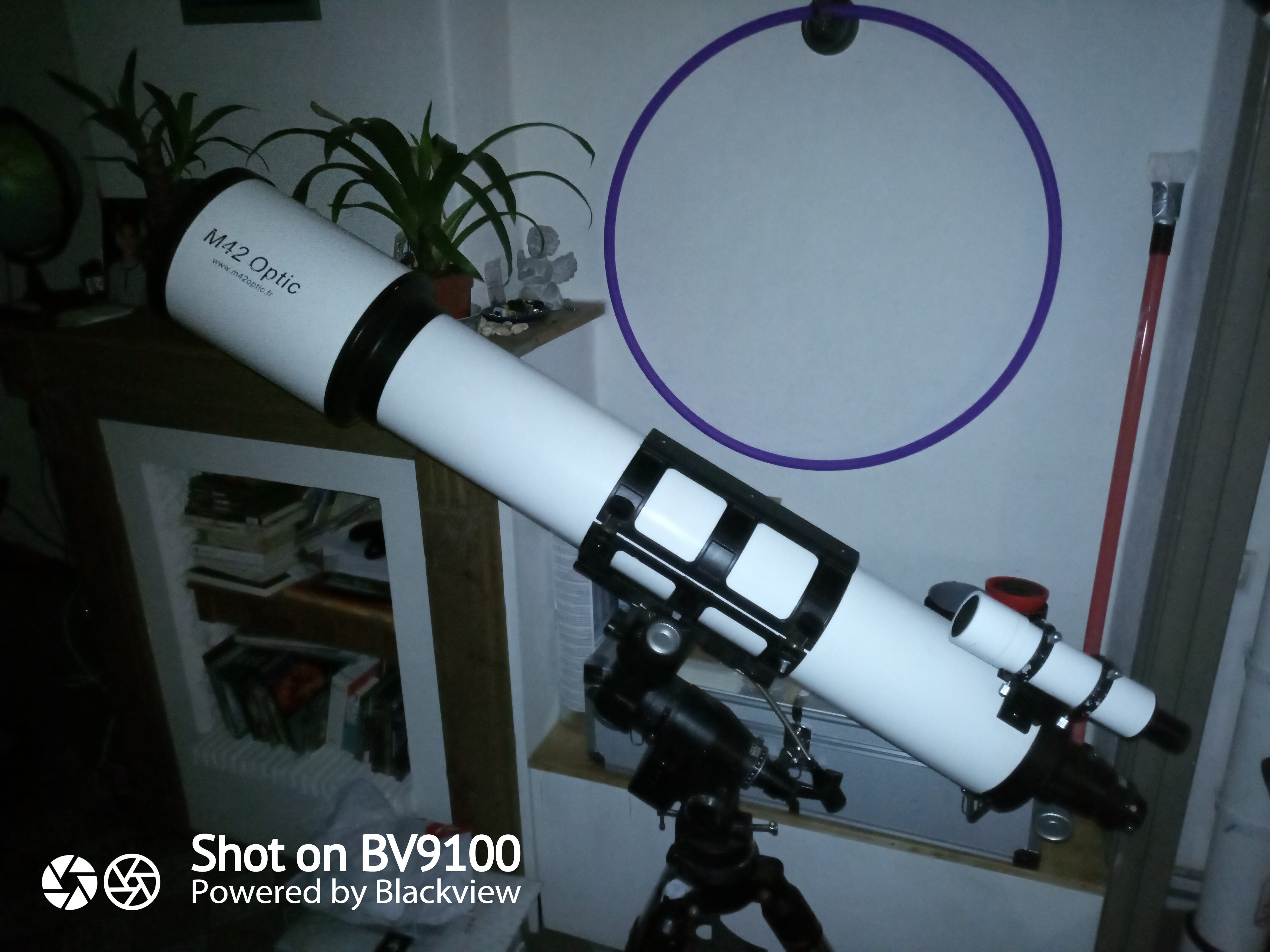

Je pense avoir fait une affaire.
Une lunette 152/1200 avec sa monture, une Barlow x2  2", une Barlow x3 en 31.75, 6 filtre couleurs, 4 oculaires pour........ 60 € !!
Quand j'ai vu l'annonce, j'ai cru à une arnaque. J'y suis allé et non, pas d'arnaque. Juste une personne fort sympa qui avait récupéré la lunette lors d'un déménagement.....
Pouvez vous me donner votre avis. Est ce un clone d'une bresser 152/1200 ?
Elle est estampillée M42 optic.
Merci

tu aurais une photo de la lunette et de sa monture ?

C'est sans doute un doublet achromatique, vraisemblablement de fabrication chinoise.
Quant à savoir de quel fabricant elle provient...
J'ai possédé il y a bien longtemps une SW 150/1200, sans doute pas très différente. Très lourde et encombrante (pas franchement facile d'observer au zénith !) mais de très belles images en lunaire.
Il te reste à tester sur le ciel.
PS : Ta monture me semble un peu fragile pour cet engin, et il serait bon, a minima, de mettre des contrepoids si tu ne veux pas avoir une désagréable surprise 😉.

J'ai enfin pu essayer la lunette achetée 60€ !
J'ai fait des recherches.... En fait c'est un clone de la meade AR6.
Bon sur la lune.... Pratiquement aucun chromatisme ! L'image est vraiment géniale. J'ai pu monter avec une Barlow x 3 et un oculaire de 10m..... Avec encore une netteté très acceptable.
C'est quand même balaise pour une achro....

Bon j'ai essayé la lunette en solaire. Il a fallu que je découpe un peu la lunette pour avoir le back focus avec le module lunt 50 et le fabry pérot du pst.
Résultat, elle est meilleure que mon ancienne TS 152/900 qui déjà était très bien en solaire.
La lentille n'est pas encore nettoyée comme j'aimerai (quelques champignons), mais déjà la qualité est là.
