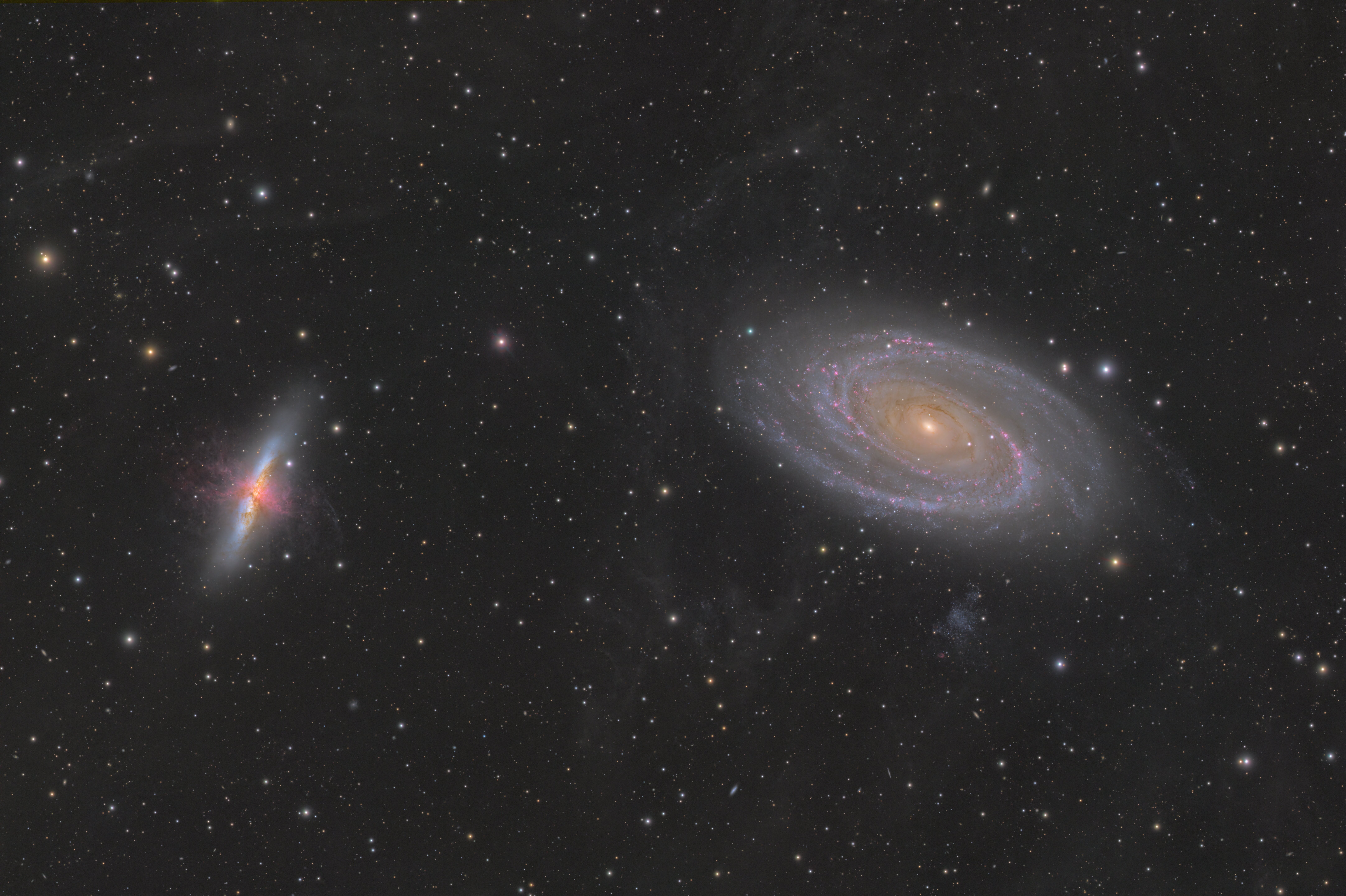

Je commence avec l'objet principal qui m'a pris toutes les premières parties de nuit : le couple M81 et M82, grand classique s'il en est, qui était proche du Zénith entre 21h et 02h.
L'idée n'était pas de sortir une image pleine d'IFN, mais d'essayer d'avoir un objet occupant tout l'écran avec la meilleure résolution possible.
Pour ça le mieux c'est d'engranger les poses et faire ensuite un tri draconien des images.

- Pré-traitement SiriL 1.4.2 en drizzle 2x avec tri des brutes sur Rondeur > 0.9 et FWHM < 2.0" pour chacune des couches LRVBH ;
Le post-traitement a été réalisé par @nico1038 que je remercie au passage. Les détails du traitement sont donnés ici :
Un crop sur chaque galaxie :
M81 :
M82 :
Ma propre version (moins belle que celle de Nico !) est visible sur le topic suivant http://www.astrosurf.com/topic/182207-de-retour-de-10-jours-en-creuse-toa150-bodes-couple/
Je ne peux que vous conseiller fortement d'aller voir la full  en cliquant sur le lien ci-dessous :
http://colmic.astrosurf.com/TOA150/M81-M82_LRGBHa-final_V2_Nico1038.jpg

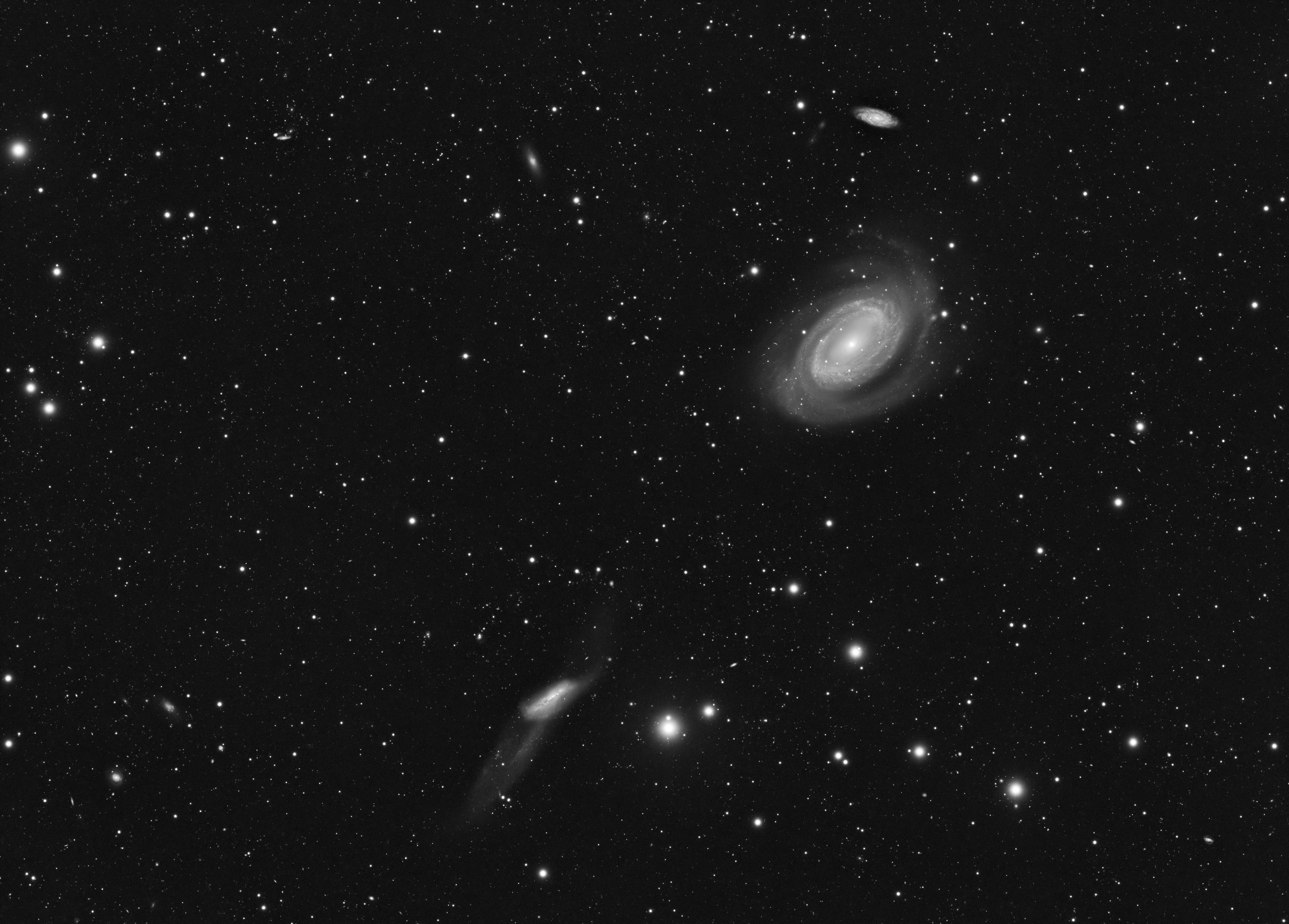

Et en prime je vous joins une image de NGC4725, pas terminée puisque les couches RVB réalisées en Creuse ne sont pas exploitables. Je les referai la semaine prochaine en Vendée.
Je vous montre néanmoins la L composée de 59 poses de 180s, soient 3 heures de pose.
Traitement full SiriL + BlurX et NoiseX sous Pix.
La full est dispo ici : http://colmic.astrosurf.com/TOA150/NGC4725-L59x180s.jpg
  • Merci / Quelle qualité! 9
Bravo pour ces deux galaxies qu'on voit souvent.. mais pas souvent comme ça !
Ce qu'on voit sous M81 est bluffant, PGC28757 une galaxie naine irrégulière si je m'ai pas trompé et un amas de galaxies pas référencé. M82, je n'en parle même pas..
