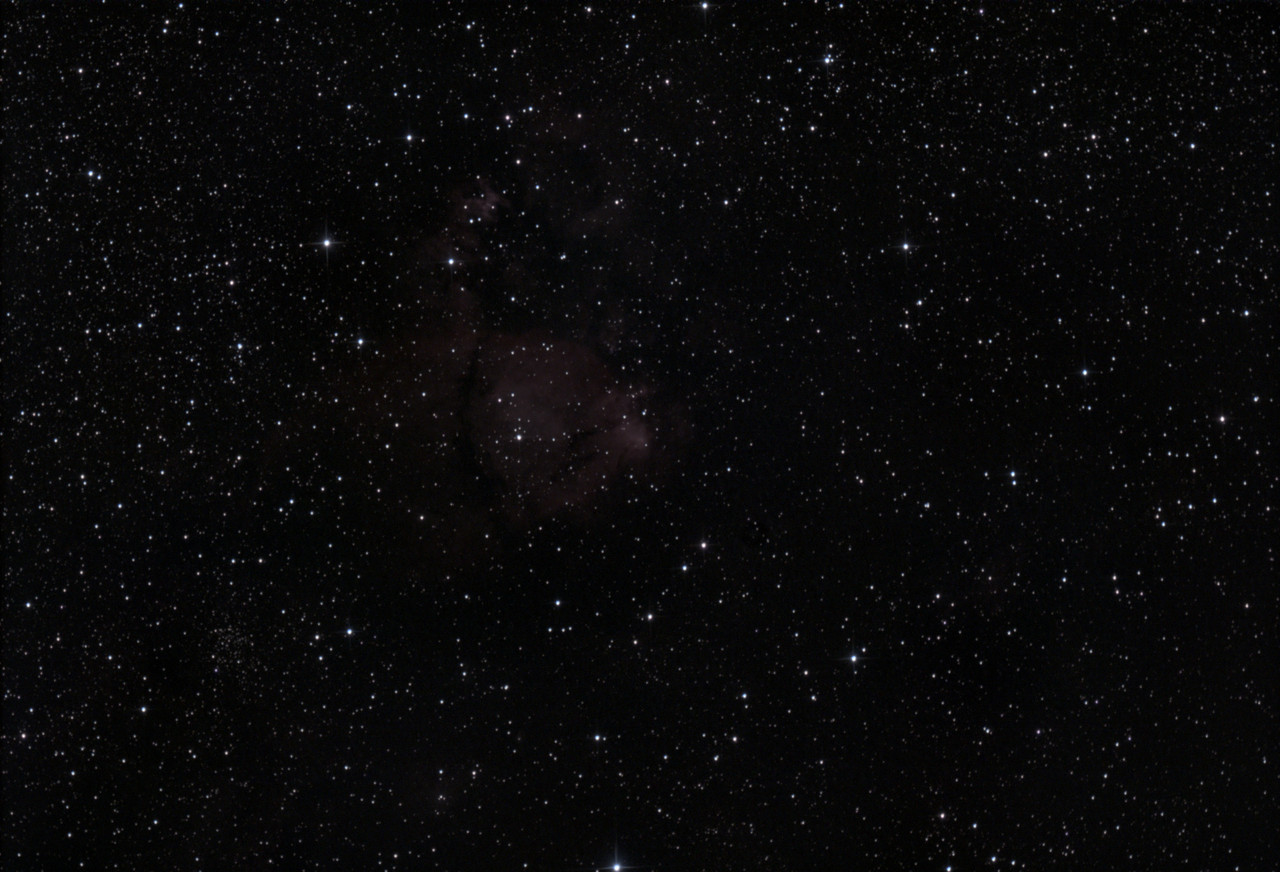

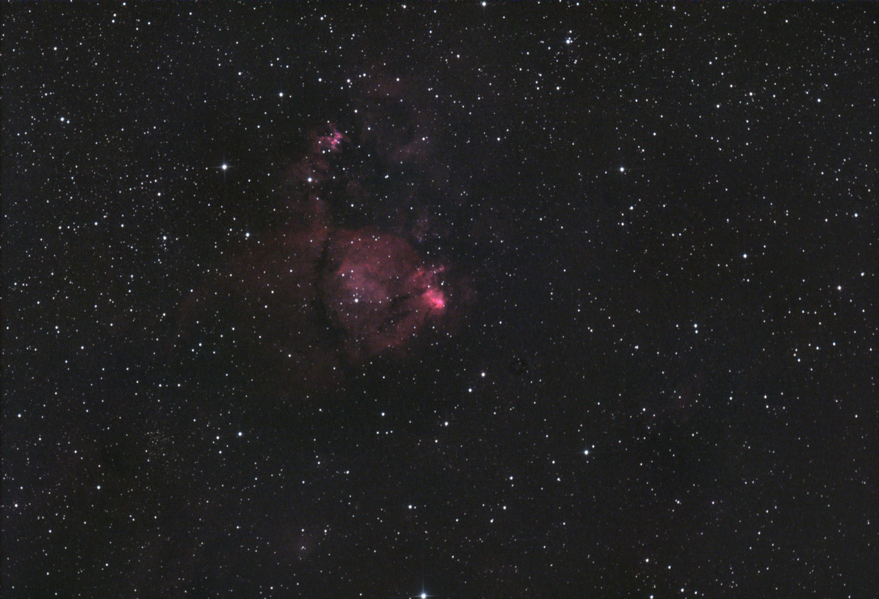

Nébuleuse de la tête de poisson (NGC896), 19 avril, 10 x 120s
Je dirais que je manque de temps de pose pour faire quelque chose sur cet objet. A voir quand je maîtriserai avec le guidage.

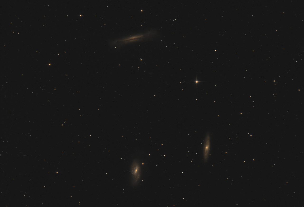

Triplet du Lion, 20 avril, 10 x 120s, gain = 280
Le gain, ouch. Je testais, j'ai regardé les courbes de caractéristiques de la caméra après et compris que sauf cas très spéciaux ce n'est peut-être pas le mieux à faire pour la dynamique.
Sans doute la raison pour laquelle je n'ai pas pu avoir le fond stellaire noir ET les galaxies.

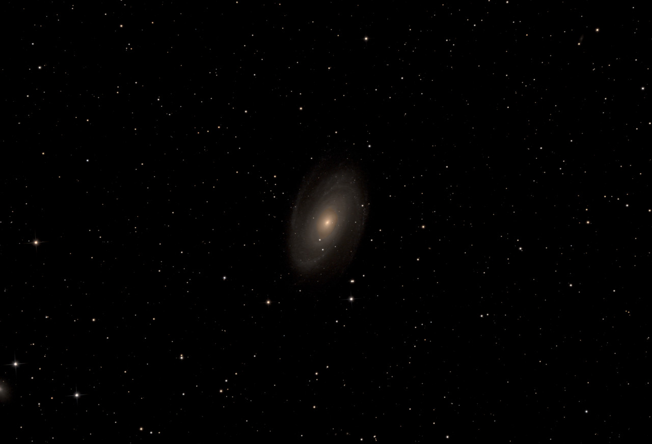

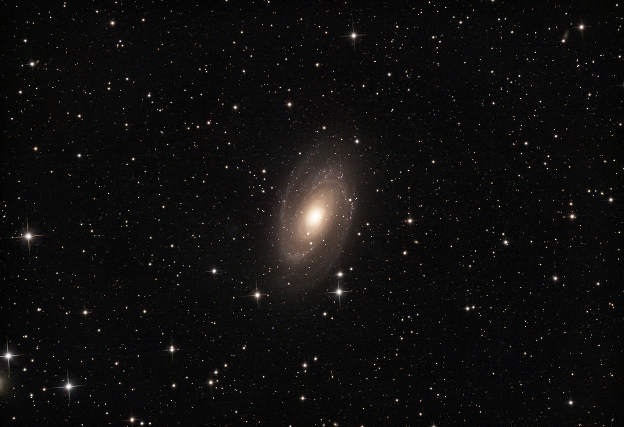

Bode (M81), 23 avril, 10 x 120s
Pour la petite histoire j'ai 2 séries quasi identiques de M81 hormis une petite rotation, car j'ai refait cette série après avoir (les boules) accidentellement foutu par terre mon tube.
Une décollimaton traumatique et redressement d'araignée plus tard, il semble qu'il n'y ait que la peinture qui ait pris.

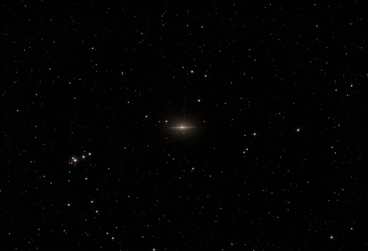

Le Sombrero (M104), 24 avril, 10 x 120s
Un peu crassou avec du bruit dans les dégradés

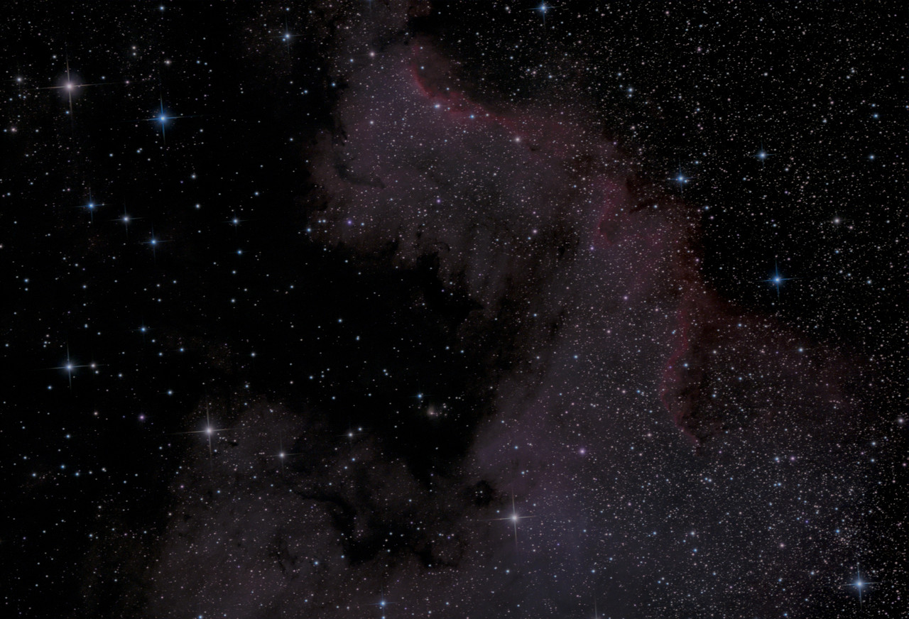

Un bout de la nébuleuse Amérique du Nord dans le cygne, 16 mai, 20 x 180s
C'est la première qui a profité de l'alignement polaire avec le module Ekos. Gagnerait certainement à un allongement du temps de pose.

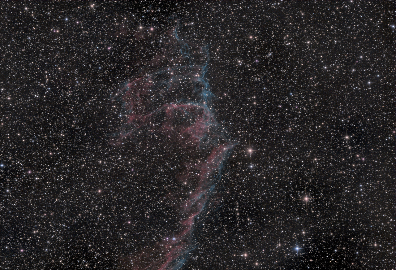

Nébuleuse du Voile Est dans le Cygne, 16 mai, 20 x 180s
Là c'est plus dur pour le post-traitement, avec cette luminosité de fond. Peut-être pas un objet de débutant...

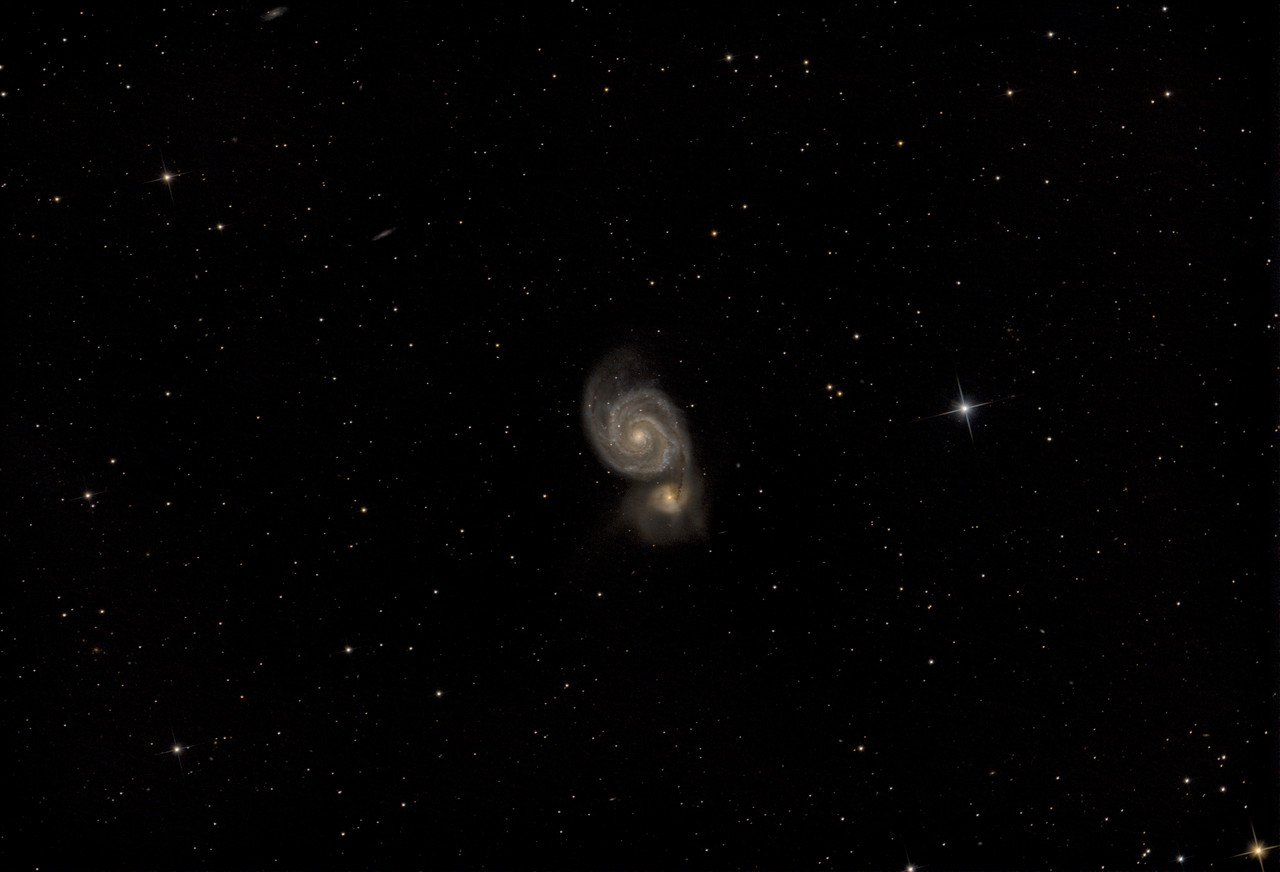

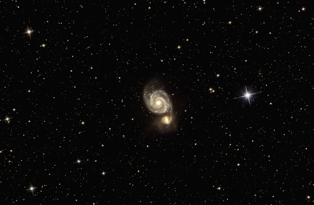

Galaxie du Tourbillon (M51) le 24 mai, 20 x 180s avec flats mais probablement inutiles car je n'avais pas trouvé le mode auto, j'ai réglé comme je pouvais avec l'histo de FITS viewer...

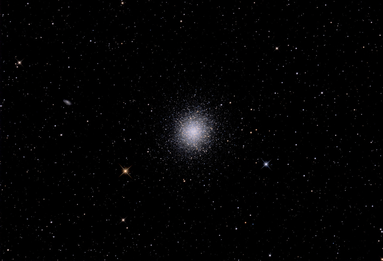

Amas d'Hercule (M13), 26 mai, 20 x 120s
Premier avec les flats bien réglés et une déconvolution pas simplement "blind"; peut-être trop longue exposition pour ce type d'objet, à expérimenter pour avoir des résultats à comparer.

C'est plutot pas mal, et le niveau de détails sans guidage est bon !  la monture marche bien.
Pour le gain, met toi a 120/125 avec cette caméra.
60s devrait suffir tant que tu as pas de guidage.
Niveau traitement il y a du boulot !
Pour le stretch commence par le plus simple: dans siril, histogram transformation, il y a un bouton "autostretch" ! il suffit d'un clic ...
Apres moi, je le trouve trop fort, donc diminu le un peu avec le curseur du centre.
Tu as graxpert denoise ?  si non, installe le. ca fait tout avec l'IA, en un clique aussi !
Et tu peux essayer un filtre UV/IR, ou un filtre dual band, pour les nebuleuses uniquement. Avec ton newton, ca peux passer sans UV/IR.

J'ai essayé veralux sur mon NGC896 en starless.
Je fais davantage ressortir l'objet mais en se penchant plus près sur les pixels (aïe ! pas si près !) je vois pas mal de bruit de fond. Et la poussière sur la vitre de la cam (désolé pas de flats pour cette série).
Quel que soit le mode de traitement j'ai plutôt sur l'impression que les acquisitions mériteraient plus de temps cumulé, et tester avec un gain différent, car au final j'arrive toujours au même souci : rapport signal/bruit insuffisant pour produire une image contrastée sans faire ressortir le bruit.
Ah si seulement on avait des algos comme dans la série "les experts" où ils lisaient un microfilm sur un extrait de 3x16 pixels d'une caméra de vidéosurveillance ! 🤣
Bon si c'était le cas, on aurait déjà imagé tout l'univers visible avec une lunette achro de 60mm et une cam 1mpix sous le ciel breton des mauvais jours, et on n'aurait plus rien à faire que binger des vidéos de chatons créées par IA.
Bon en attendant, même si je fais ça sur des brutes qui ne feront pas de miracle, ça fait découvrir des outils intéressants et ça démystifie un peu certains trucs qui font peur au débutant.

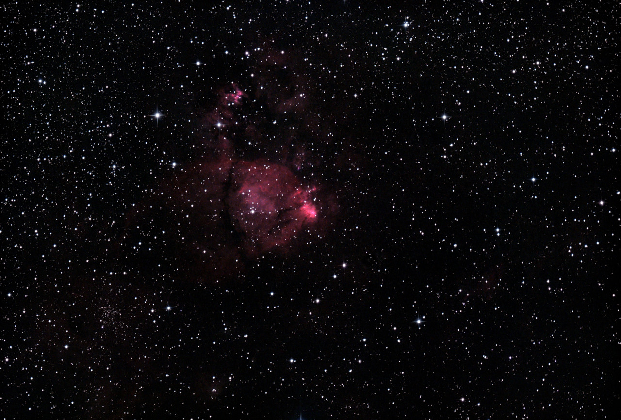

On 5/29/2026 at 5:39 PM, Nonoche said:
Version GraXpert background + denoise, puis veralux mixés au process habituel
C'est pas mal, meme si le fond est trop sombre.
Si tu gere bien Graxpert (utilise les outils IA, pas les autres)  ca te lisse le fond autant en gradiant que en bruit ! donc tu devrait pouvoir faire remonter un peu le fond, il doit etre propre maintenant.

Sinon, il te faut maintenant plus de temps, il faut passer les 2h sur une cible.
Parce que la tete de poisson en vrai elle est plus lumineuse:

Posted
Bien M51. Mais le fond de ciel est encore trop sombre.
Sur lunette guide, pas besoin de filtre, persone n'en utilise jamais, et ca marche bien comme ca.

Posted
J'ai repris M51 pour le tester avec un fond moins noir, mais je dois avoir un problème avec mes flats.
Un donut de poussière récalcitrant qui n'aurait pas du arriver jusque sur le résultat stacké. Du coup dès que j'éclaircis un peu le fond, il me nargue.
Il faut que je trouve la bonne valeur d'ADU pour la ASI294, j'ai mis 32k après une recherche rapide, mais ça ne doit pas être ça.
Posted
Si ton donut ne se trouve pas sur l'amas, tu peux le virer à la main avec Clone Stamp par exemple. C'est le système D mais en général ça fonctionne.
Posted
Il y a 8 heures, Hubus a dit :
Mais on est d'accord que mes flats auraient du l'éliminer ?

Il y a 4 heures, Ant-1 a dit :
Tu as fais tes flat en meme temps que tes photos ?
Oui.
Pour M51 juste après les brutes sans rien changer si ce n'est la position du tube que j'ai amené un peu plus bas, exposition manuelle mais je ne sais pas si mon interprétation de "histogramme à 2/3" était correcte et si je le lisais bien dans FITS viewer.
Pour M13 juste avant, sans rien changer du tout donc tube sur la cible, exposition auto avec ADU à 32000.
Pas de changement important de température pendant les sessions.
C'est pour ça que je pense à l'exposition des flats.
Après, ce résidu de donut ne se voit qu'en visu histogramme dans siril, et je note une atténuation entre une brute et l'image stackée. Peut-être que j'attends une suppression quasi totale et qu'il ne faut pas rêver non plus.
Pour la position du tube, j'ai pourtant vu que certains choisissent de mettre l'écran à flat sur le mur de l'observatoire, et de pointer dessus au moment des flats. Est-ce déconseillé
Il y a 4 heures, Hubus a dit :
C'est un outil de Pixinsight mais tout les logiciels de retouches photos le font. Attention c'est vraiment en dernier recours faudrait d'abord voir la gueule de tes flats...
Assez d'accord, d'abord vérifier que l'acquisition est bien faite.

En cherchant pour la réalisationJ des flats, je suis tombé sur ce post
https://www.cloudynights.com/forums/topic/766719-asi294mm-pro-and-flats-help/
Ca me donne des indications (écran à flats peu lumineux pour avoir la cible sur une pose de plusieurs secondes > ce n'est pas ce que j'avais fait).
Il y a juste la FAQ de la ASI294 qui me trouble (https://www.zwoastro.com/product/asi294/) : "an average ADU value of 24,000" alors qu'elle a un ADC 14 bits, ADU max de 16384. Ca ne correspond pas à ce mode de calcul : https://astrocamp.eu/en/how-to-calculate-the-correct-adu-target-for-flats/
Je note aussi son réglage d'offset (2è message).
Je n'ai pas touché à l'offset dans mes acquisitions (donc à priori 0) et, en voyant comment il intervient dans le calcul de l'ADU pour les flats je déduis que cet offset se rapporte au pas de conversion (= 2^bits_de_la_camera) de l'ADC de la caméra.
Le 15 d'offset qu'il utilise ici parait vraiment petit comparé à la dynamique totale de 16k pour une cam 14 bits, ou 65K pour une 16 bits.
J'en déduirais que c'est un premier niveau de débruitage, en décalant la lecture au dessus du bruit de fond du capteur, mais sans sacrifier une dynamique significative.
Ca cadrerait avec une observation avec ma cam, qui m'avait fait un peu peur les premières fois : un preview à pose courte me donne une image "noire" extrêmement bruitée, alors que sur des poses plus longues le fond redevient à peu près noir.
Je testerai ça aussi, en plus de l'impact des différents gains sur la brute (là où je pensais naïvement que plus bas = mieux, un peu comme en argentique un film d'ISO plus bas a un grain plus fin).
La météo de ce weekend n'annonce pas de nouvelles acquisitions, 50% de nuages bas et un seeing tout pourri.
Ce sera tests comparatifs gain/offset, tests de réglage des flats, et du guidage.
Pour les flats je crois que j'ai fait une bêtise : j'ai nettoyé les poussières. Je vais devoir en retrouver une neuve et la déposer sur la caméra. 🤣
J'ai refait mes traitements en tirant moins le noir et en virant les donuts (désolé, Homer) avec Gimp.

Posted (edited)
L'observatoire commençant à prendre forme j'ai repris les essais, et la séance d'hier qui était au départ une session de réglage et travaux pratiques sur le suivi s'est terminée par un essai un peu plus poussé sur la nébuleuse du Pélican avec une petite acquisition de 10x5'.
Meteoblue indiquait un seeing dans les 2" donc pas fou-fou.
Alignement polaire ramené à environ 15" d'erreur sur les 2 axes avec EKOS. La caméra de suivi a un filtre IR pass 585nm.
Suivi avec RMS oscillant entre 0,6 et 1,2.
10x300" avec filtre RGB Triband Antlia
ASI294MC Pro température -10°C gain 150 et offset 15
Alors clairement même si la nébuleuse ressort bien, ce cliché a un souci qu'on voit sans zoomer, notamment sur les aigrettes des plus grosses étoiles, et laisse espérer qu'on pourrait tirer plus de détail.
Soit un jeu de VSF qui se manifeste sur les étoiles les plus brillantes et passe inaperçu pour les autres rapport à la pose longue ?
Soit un souci d'alignement du tube principal. Ce qui n'est pas à exclure, ce tube a pris un choc et je pensais l'avoir bien re-collimaté mais j'ai depuis appris en regardant les tutos de cdlc48 sur youtube qu'il y a pas mal de choses à vérifier.
C'est quasi certain que la hauteur du secondaire est aux prunes depuis cet accident, donc les collimations ont du rattraper ça en mettant les miroirs dans des alignements douteux par rapport au tube.
Possible aussi que le centrage de l'araignée ne soit pas formidable non plus, mais là comme sur le 200/800 la notice dit bien que c'est volontairement excentré, il va falloir que je trouve comment régler ça.
Edit : suis bête, suffit de regarder les brutes. Sur les 10 le défaut est rigoureusement identique. Donc défaut du train optique.
Edit 2 : Les doubles aigrettes sont mentionnées comme un effet de branches d'araignée déformées ou pas colinéaires par paire face à face.
En regardant si le reflet d'une branche dans le primaire est bien masqué par la branche d'en face, et ce en passant sur la pastille centrale, je n'ai rien vu de choquant. Cela dit c'est un exercice qui joue dur sur la vue de près/de loin.
