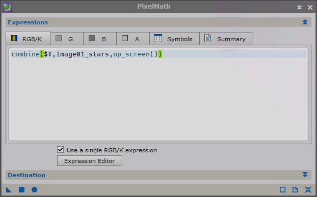

Pour les cas simple comme ici où j'ai juste retiré les étoiles pour ajuster les courbes et les réintégrer il y a cette petite formule.
$T : l'image qui "reçoit", ici le fond avec la nébuleuse
"Image01_stars" : ou quelque soit le nom, est le fichier avec les étoiles (faire un copier/coller)

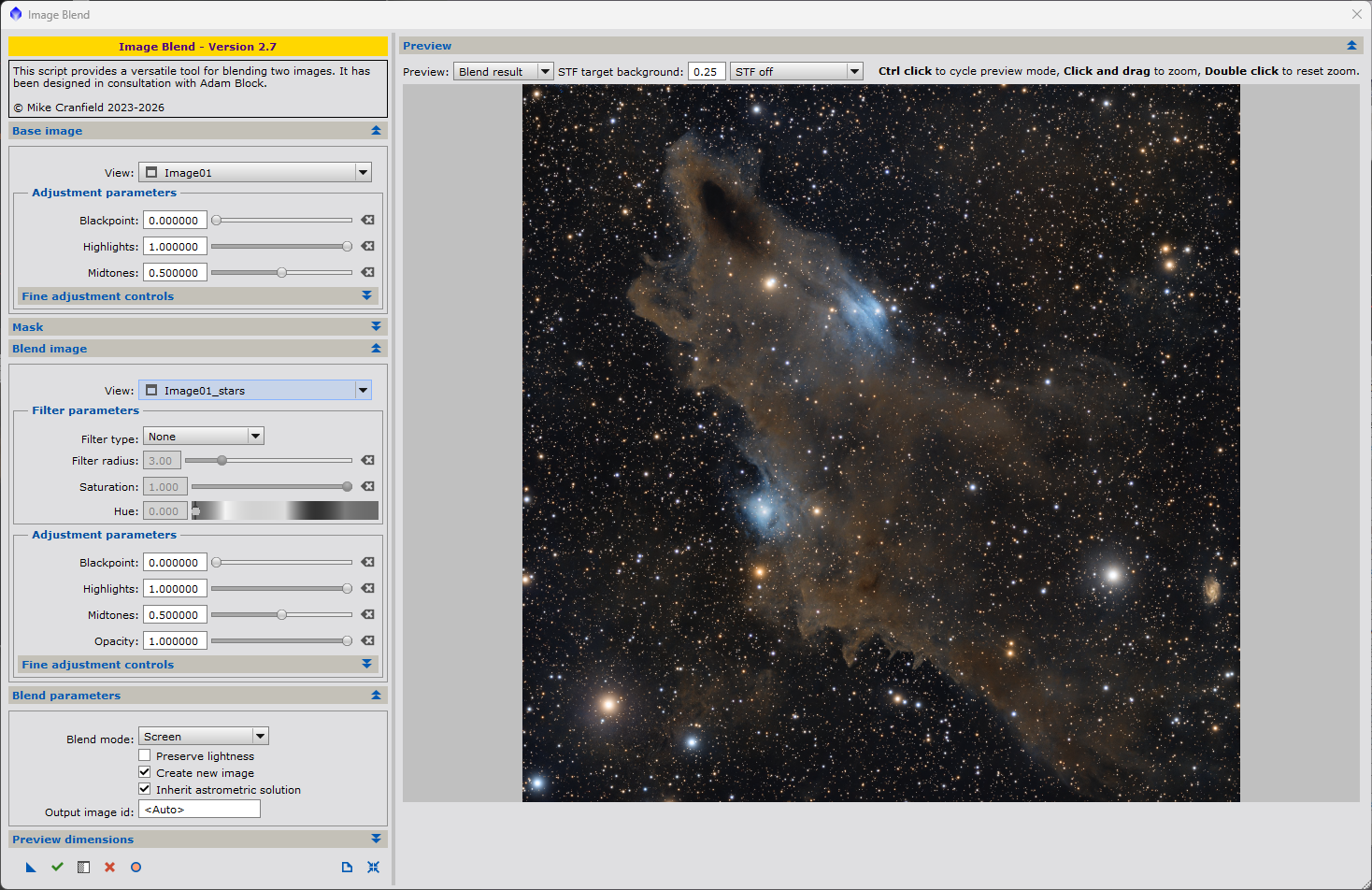

Pour les cas plus compliqués, ou pour prendre le temps d'affiner les choses il y a le magnifique script Image blend (Repository : https://www.cosmicphotons.com/pi-scripts/imageblend/) Pour les habitués de Photoshop c'est pas mal, ça permet une sorte de gestion par "calque". Dans le cas présent il est par exemple possible de jouer sur l'intensité des étoiles, ça permet d'affiner. Pour ça il faut jouer avec le paramètre Midtones sur la deuxième image (celle des étoiles).image.png.42ec02729737b1b39c4cb3d407775143.png

il y a une heure, Tromat a dit :
Mouais...
Pour Imageblend, je suis ok, je m’y suis mis et c’est vraiment très bien comme process.
Par contre, entre ReintegrateStars et PixelMath, aucune différence de résultat sur ce coup là , mais bien plus rapide avec le premier
Modifié par lionthom
