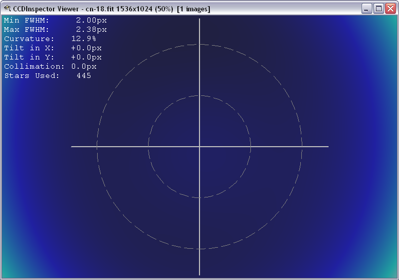

Sinon, pour la collimation "parfaite", en imagerie, il faut aller voir du côté de ccdinspector qui déchire à mort et analyse par balayage la FWHM de toutes les étoiles présente sur une longue pose ;):be::
