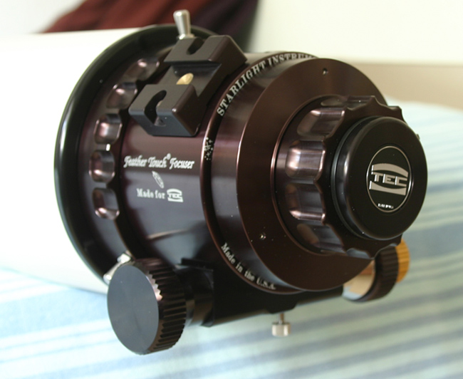

Côté méca, un mot sur le PO feather touch, c'est de loin le meilleur PO que j'ai pu utiliser, zéro jeu, mouvements fluides et doux, serrage annulaire solide, rotation 360...
La mécanique générale est irréprochable, le pare-buée rétractable est très efficace (pas de buée malgré une humidité énorme et sans résistance chauffante), les colliers très sécurisants... Le chercheur baader éclairé est très efficace et lumineux.

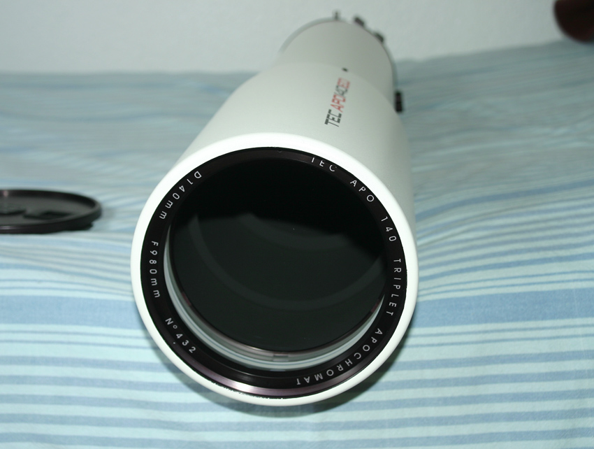

le traitement anti-reflets est impressionnant, il y a quelques jours j'avais photographié les lentilles au flash, on a l'impression qu'il n'y en a pas...

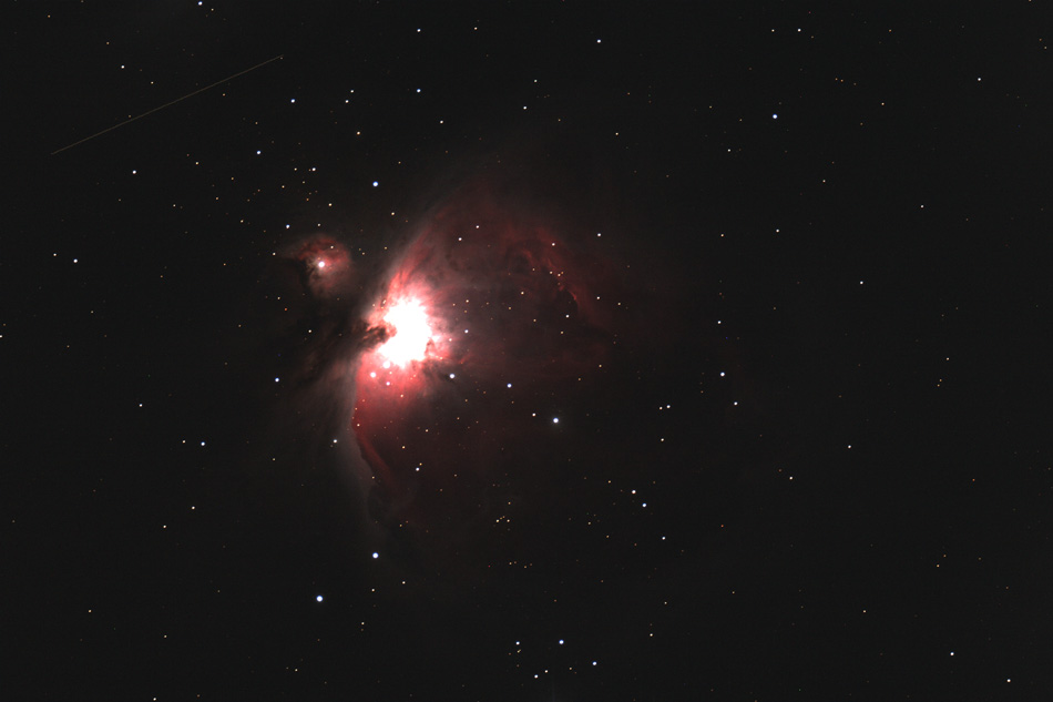

En fin de soirée, petit test au 300d sur m42, 75s de pose (j'ai pas pu m'empécher ;) ), Je trouve le champ très bien corrigé, çà reste très correct dans les coins

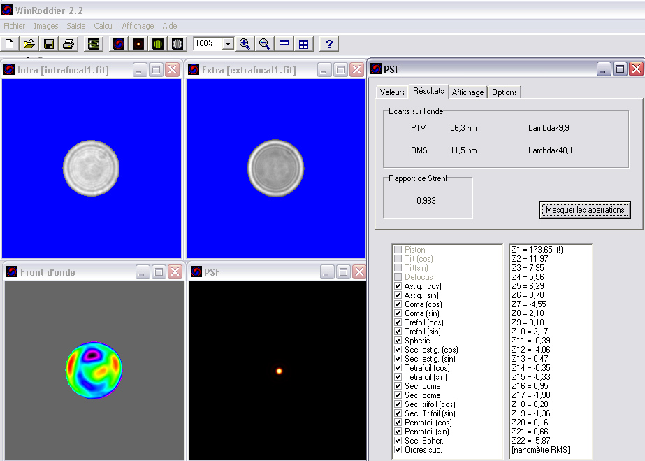

images intra/extra :
roddier tests :

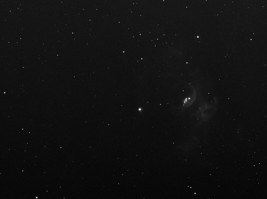

60s sur bubble en bin1 et Ha :
75s sur m42 au canon 300d :
version 70% : http://www.astrosurf.com/astrojb/images/essaim42-300d-tec140-75s.jpg

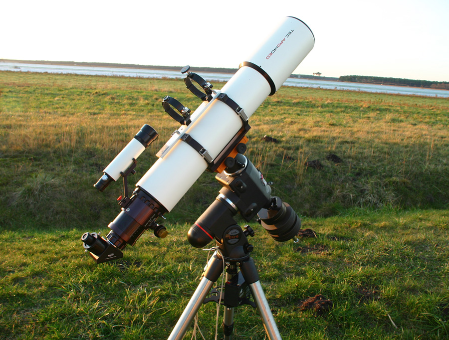

N'empêche, quand tu as oublié de serrer le PO, j'étais content que ça soit l'Ethos de Thomas... !pomoi!
C'est effectivement une belle bête, un peu cher pour faire du visuel mais ça risque de faire tout drôle en photo... On va pouvoir comparer ta TEChnique à celle de Nicolas... :be:

Oh purée ! Quelle belle image intra/extra :)
Quand j'ai ouvert le post, je me suis dit: "m'enfin, y'a des traces de doigt sur la lentille !". En fait, les traces, c'était sur mon écran....
Joli :cool:
Au fait, pourquoi a t on toujours tendance à photographier nos chères lulus précieusement posées à plat sur un lit ou un canapé? On a peur qu'elles roulent et tombent pendant qu'on prend la photo? :be:

Oui en effet très bonneet belle lunette d'un mètre de focale.
On rentre dans les capacité niveau charge. Par contre un petit pied colonne ne serait inutile vue la longueur, sinon surement sensible au vent modèré à fort ;)
Mais astrojb la dit eq6 customisée donc à voir les futurs photos de disont 8 à 10 mn avec autoguidage !
Elle n'as pas d'aplanisseur la TEC ( rahhh encore un accessoire):be:

pitit prince et jeff> désolé mais je suis photographe avant tout, je l'utiliserai à 95% pour cet usage... mais promis dès que je refais un peu de visuel avec je vous fait un croa ;)
gniarff> je viens de faire hier les premières vraies LP avec, je peux te dire que çà suit impec, c'est bien rond ouf! (il faut dire que l'autoguidage marche au poil, +/-0,5" max, et comme il n'y a pas de flexions vue la qualité méca de l'engin surtout côté PO...)
pour l'aplanissuer il n'ets vraiment nécessaire que pour les capteurs plus grand que les APS (sur mon canon 300D çà passe encore, alors pour l'atik16HR c'est de la rigolade ! )
