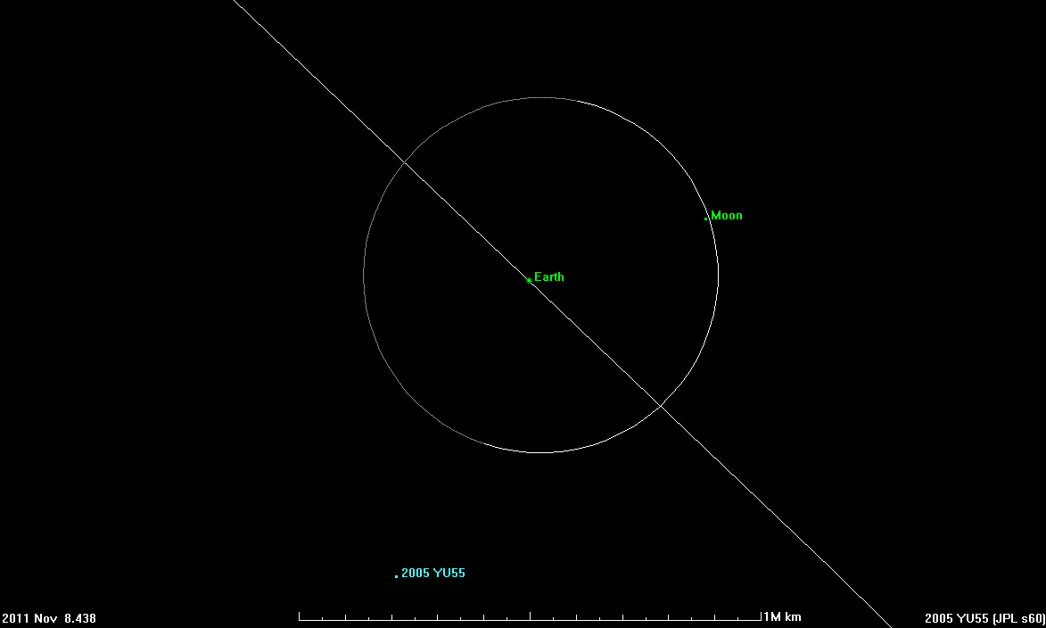

En fin d'année, l'astéroïde 2005 YU55 passera qu'à 325 000 km de la Terre et 239 000 km de la Lune ! Tout cela se déroulera entre le 08 et le 09 novembre 2011. Il passera lors de son rapprochement à la magnitude 11 selon les derniers calculs.
Plus d'information : http://www.irishweatheronline.com/news/space/asteroids/1300-ft-asteroid-flyby-due-on-8-9-november/32083.html
Modifié par Space
Et il traversera les constellations de l'Aigle, du Dauphin et de Pégase juste après le coucher du Soleil le 08/11
Lune gibbeuse ascendante ce soir là, ce qui ne facilitera pas son repérage en visuel.

Pour rappel, passage de YU 55 le 8/11/2011 à 325 000 km de la Terre.
  Citation
Avec une résolution de 4 mètres par pixel, les nouvelles vues de 2005 YU55 devraient être assez nettes, montrant peut être des cratères et rochers
http://www.nouvelordremondial.cc/2011/05/10/un-asteroide-geant-va-passer-entre-la-lune-et-la-terre-le-8-novembre-2011/
Wait and see!:rolleyes:
  seb-as a dit :
on peut le voir avec une lunette 60/700:?::rolleyes::rolleyes:
Dans Astronomie Magazine il y a un article avec toutes les explications pour le trouver. Cela dit, il sera pas très brillant, si je me souviens bien, ±mag. 10. Donc avec une 60/700 c'est pas gagné d'avance. :confused:
