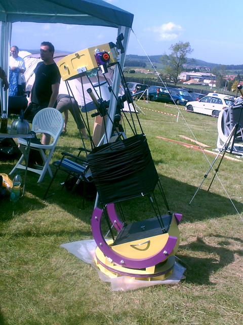

PS : Pour ton problème de glissement, quel surface font les patins ?
J'ai lu quelque part qu'il fallait, à peu près, 1cm² par kilo dans le cas de Téflon sur FRP .
Pour un contact Téflon/Alu, je ne sais pas .
Je pense que c'est la texture de ton alu qui "coince" . Le contact alu(lisse)/Téflon est presque deux fois moins fluide que le FRP/Téflon, alors avec cette "texture dont le motif est une espèce de flocage plat sur le dessus" ...
Dalles Gerflor ! (T'as peut-être encore le temps ! ;) )
Oh, là il doit y avoir 1cm² de patin pour 500g.
Pour l'alu texturé, j'ai plus le temps: faudra voir ce que ça donne en vrai, risque de pas être trop mal!
Sinon merci pour le tuyau des dalles gerflor! ;)

Teflon contre alu ? mais c'est que ça colle à mort! Il faut du formica granulé (ebony star), ou du FRP pour éviter l'effet ventouse ! (quel est le diamètre de la base ? je peux peut-être t'en apporter un morceau aux rap).
Par contre, je ne comprends pas pourquoi tu as besoin de tant de supports téflon: 4 placés directement sous les supports des tourillons, devraient être parfaits: je l'ai fait sur pas mal d'engins, sans aucun problème. Avec plus de supports, tu n'es plus du tout "isostatique", cela doit même plus accrocher...
Ma base fait 60 cm de diamètre.
Moi non plus je ne sais pas pourquoi j'ai besoin d'autant de téflon, mais c'est un fait: avec 4 patin, il refusait presque de tourner au zénith.
Avec la ribambelle que j'ai mis, ça va...

Junior a tenu toutes ses promesses : du sale gosse malpoli, qui faisait ce qu'il voulait et surtout pas ce que tu aurais aimé, il est devenu un grand et bel adolescent, sain et puissant...
Ce scope est juste génial, il est comme le dit Beloube à taille humaine... d'un confort parfait, suivi excellent même pour quelqu'un qui n'est pas habitué au dobson! et surtout le diamètre associé à l'Hilux ça envoie "graaaaaaave" comme dise les jeunes!!!!

Je l'adore, il est top, mais il a besoin de retouches.
Dès que j'ai un peu de thune, je change les barres de 8 pour du plus gros (10?): la collim dévie un poil quand on le met bas sur l'hirizon.
Et puis là, comme je ne suis toujours pas satisfaite du glissement en azimut (les mouvements sont très bien sauf quand on approche du zénith, comme souvent les dob, d'ailleurs...), j'attaque la découpe d'une (grande) chute d'un truc genre polycarbonate texturé (une texture en petits picôts pyramidaux) pour remplacer la partie d'alu texturé de la base:
1- l'alu n'offre pas un très bon glissement
2- l'usure me pourrit les patins en téflon
Bon, je tente... et je vous tiens au jus! :)

Concernant les barres, je ne sais pas si tu as vu mon post dernièrement, sur mon nouveau projet. J'ai testé les cannes estampillé "400" à decatlhon, elles sont plus résistante que les tiges de 8mm de carbonne qu'ils vendent et moins chères. Cela peut être une bonne alternative il me semble.
Pour le mouvement en azimut, de mon coté, j'ai de l'ébony sur téflon, ça glisse bien mais comme toi je trouve que c'est un peu dur pour le zenith. Le meilleur que j'ai eu entre les mains concernant ce dernier point avait 2 patins en téflon et une roue de roller, c'était superbe comme mouvement. Si cela peut te donner des idées (même si je ne pense pas que le système puisse s'adapter à ta config.).
Oh! Tant de monde déjà??!! :D
Oui, j'ai un peu le virus du bricolage, j'avoue... :be:
Merci pour le tuyau, IIIIKK, je vais voir ça...
Là, je vais mettre le même matériau que l'Ami Maripo avait mit sur son 300: fluide mais un peu bruyant à l'usage (c'est pas dire pas totalement silencieux :xd:)
