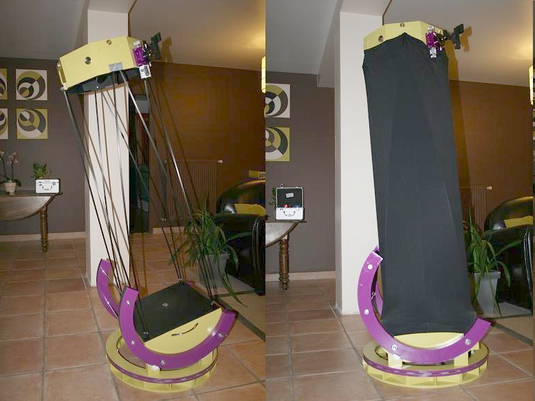

J'ai repris tes photos pour les éclaircir un peu :
On voit mieux les détails.

Faudrait aussi des tofs démonté, voir le compactage de volume par rapport à Junior l'Ancien.
Et pour le démontage remontage, ça se passe facilement?
(avec des gants par exemple)
Bravo 'Sil,
Patte.
Une très belle réalisation jeune fille, du travail de pro. ;)
Par curiosité, dis, tu l'as trouvé où le tissus pour ta chaussette ? Ca ne craint pas l'humidité ? C'est solide ? :?:
Albéric
Niveau compactage, il y a une caisse de 40x40x20cm, un tube de 1m35 de long (pour les barres) et un sac rond décathlon de 60cm de diamètre pour le reste, la cage de secondaire s'emboitant dans la base.
Mais je ne pense pas démonter les haches systématiquement.
Il devrait tenir dans 1/2 coffre de mégane ;)
Dédé> le PO se trouve à la hauteur de mon oeil, soit 1m55. J'ai eu besoin d'une base ultracompacte car le profil très bas du Moonlite m'a obligé à éloigner le secondaire de 8cm de plus que la structure OO initiale.
J'ai bien la reprise de la couleur du PO sur la monture.

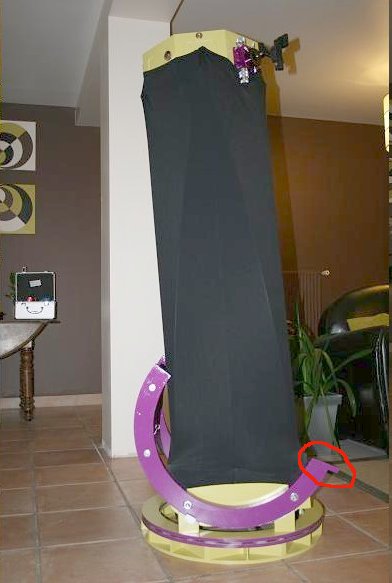

En voyant les haches (mais d'où vient ce nom ? j'aurais plutôt dit les cés vu leur forme) dans cette belle couleur (mieux que l'orange Celestron), je me suis demandé si quelque chose était prévu pour éviter que le télescope ne fasse le triple saut périlleux arrière... Un arrêt de sécurité ne serait-il pas utile (entouré en rouge sur la photo) ?
Dans le noir, à l'oculaire, on n'est pas toujours bien conscient qu'on dépasse le zénith... Et si d'autres personnes pas habituées au maniement de l'instrument viennent jeter un coup d'œil, une fausse manœuvre risque d'arriver.
Bonne première lumière !
Pas besoin, c'est prévu ;)
Regarde la découpe de la cage de primaire:
Sur l'avant (au fond), tout le coin est évidé, mais sur l'arrière (1er plan), l'arrondi n'est pas total: ça suffit à faire une butée qui vient bloquer sur le cercle du flex-rocker pour empêcher un drame.;)
