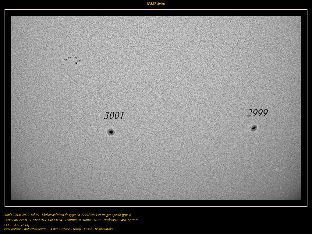

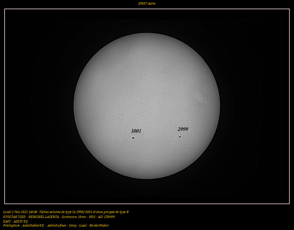

J'ai tenté quelques acquisitions cet après-midi, mais les nuages d'altitudes sont toujours aussi gênants.
Comparé à hier, deux groupes de type B qui ne sont référencés ont fait leur apparition.
2124779131_2022-05-02-1408_7-U-Continuum-Soleil_ZWOASI178MM_Gain36_Exposure4.5ms_2_lapl5_ap4952-as-infos-BorderMaker.jpg.69966d18d54b93f98eb88c98e1c50f1e.jpg
1635828255_2022-05-02-1409_6-U-Continuum-Soleil_ZWOASI178MM_Gain36_Exposure4.5ms_3_lapl5_ap6466-as-infos-BorderMaker.jpg.308bb420ec56aeef13e597d8f5885fee.jpg

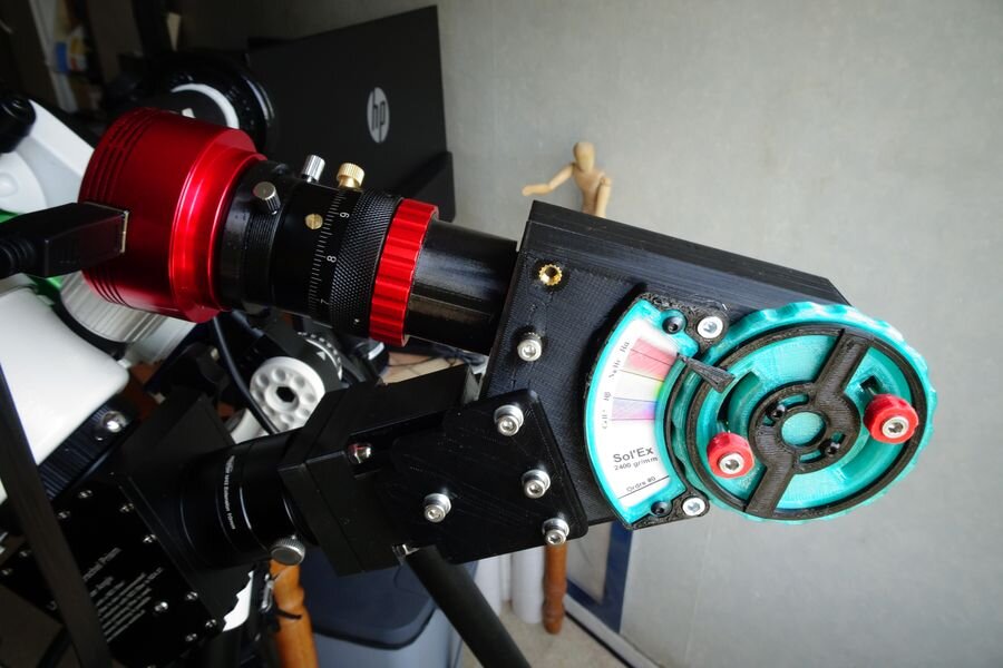

Pour ce qui est de la progression de mon Sol'Ex, j'ai abandonné, trop de problèmes avec mon imprimante 3D.
J'ai commander chez Azur 3D Print le kit de base avec le vernier, j'ai reçu ça samedi. Maintenant il va me falloir attendre que les transports maritimes avec la Chine se rétablissent, Shelyak Instruments où j'ai passé commande du kit réseau est en attente de pièces depuis le mois de Mars☹️

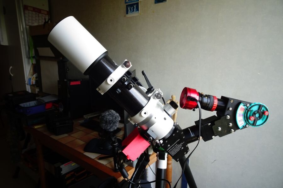

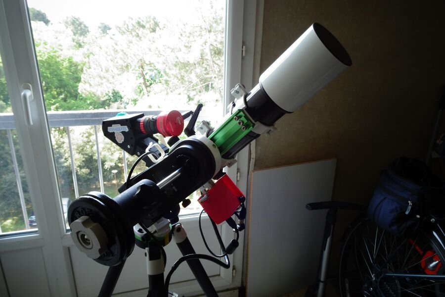

En attendant, quelques photos du Sol'Ex sur ma lunette.

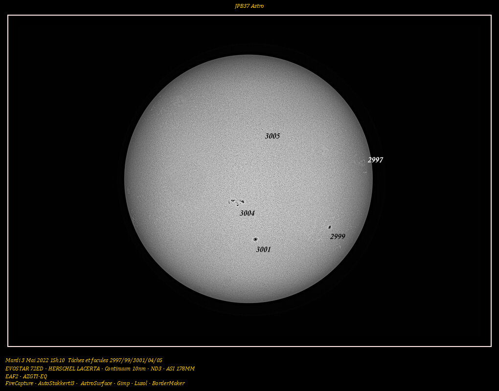

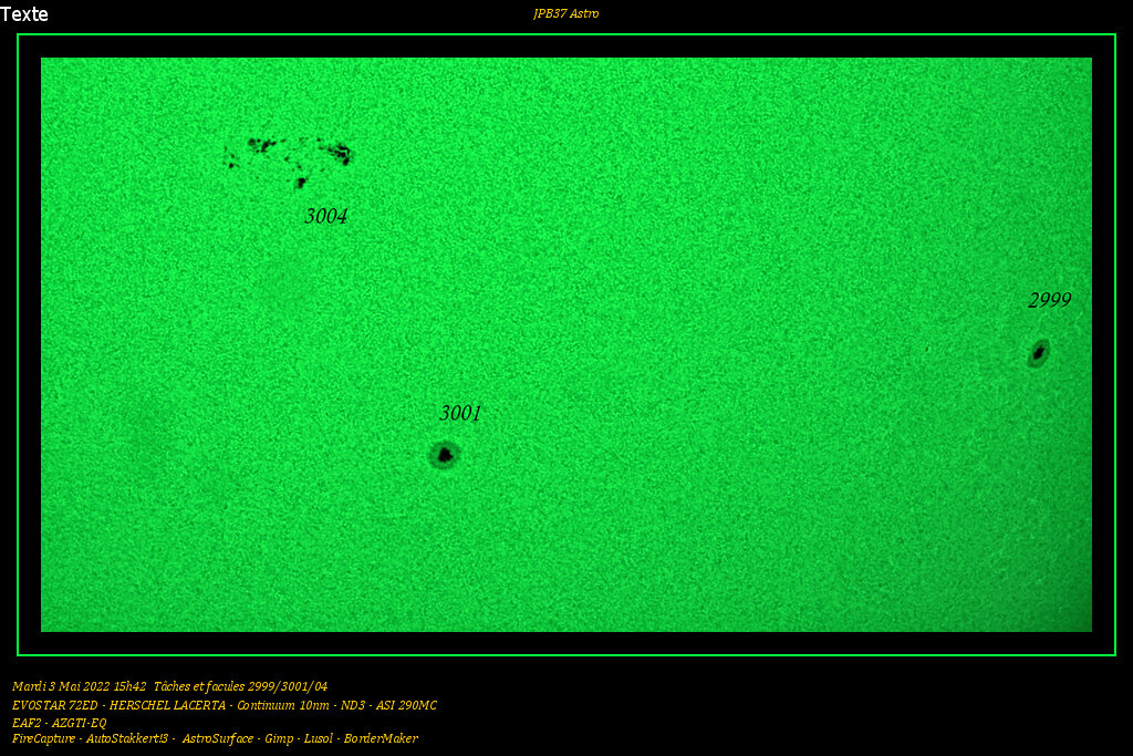

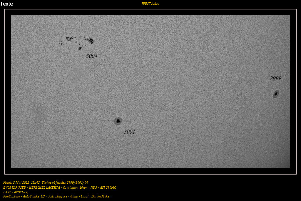

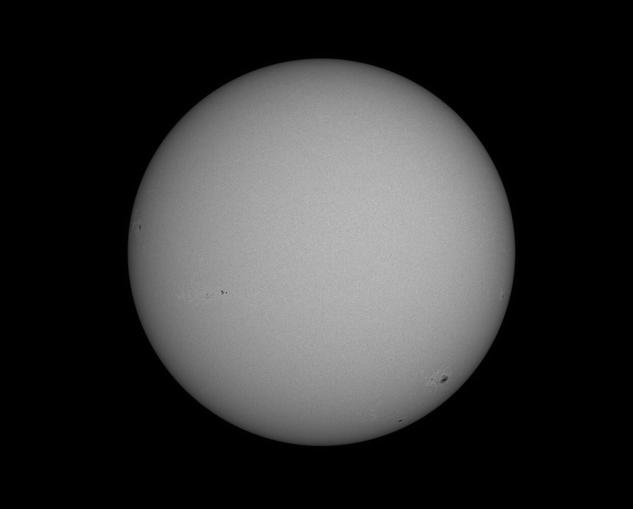

Bonjour les astrosolaires
Des images du jour, les deux tâches qui n'étaient pas référencées hier sont numérotées 3004 et 3005. le premier groupe à pris de l'ampleur, neuf tâches hier, vingt et une aujourd'hui, elle est du type Csi (Bipolaire d'un côté Symétrique < à2,5° Intermédiaire)
tandis que la seconde a diminué et est du type Bxo (Bipolaire, sans pénombre, ouverte) quatre tâches hier, trois aujourd'hui.
1398004912_2022-05-03-1310_2-U-Continuum-Soleil_ZWOASI178MM_Gain35_Exposure3.5ms_6_lapl5_ap3663-as-infos-BorderMaker.jpg.f0dd3ad272d0ef1feef1843d34eb59e5.jpg
107461311_2022-05-03-1342_1-U-Continuum-Soleil_ZWOASI290MC_Gain191_Exposure5.0ms_14_lapl5_ap3743-asc-infos-BorderMaker.jpg.ee827d56695d7affe345db52b2f6d210.jpg
1409062368_2022-05-03-1342_1-U-Continuum-Soleil_ZWOASI290MC_Gain191_Exposure5.0ms_14_lapl5_ap3743-asm-infos-BorderMaker.jpg.f25f98074f885251c2a008564911f4d0.jpg
Modifié par jpb37
  • J'aime 5

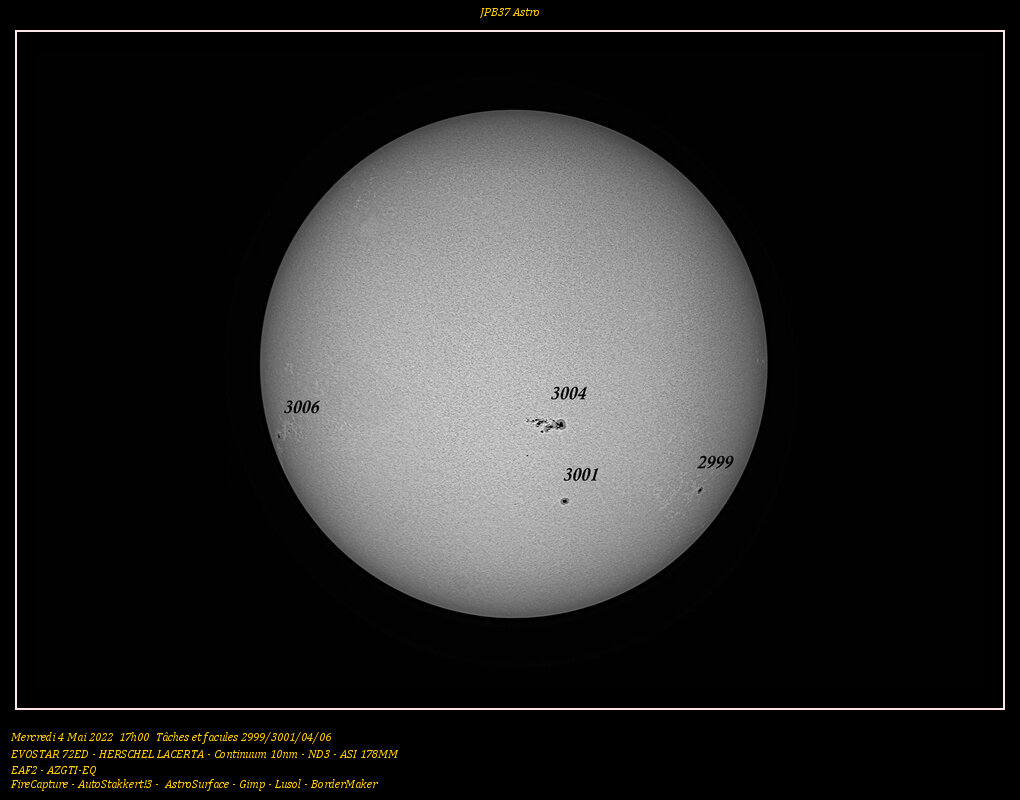

Voici l'évolution aujourd'hui, le groupe 3005 à disparu,
le 3004 est passé de type Csi (Bipolaire d'un côté Symétrique < à2,5° Intermédiaire) à DKC (Bipolaire, <10°, Asymétrique >2.5°, Compact), son nombre de tâches de  21 à18.
J'ai récupéré toutes ces infos sur le site SpaceWeatherLive, cela me permet au passage à ne pas me limiter à la prise de vue et à connaitre la classification des tâches solaires.
Tandis que la 2999 se rapproche du limbe Est, la 3006 fait son apparition à l'Ouest.

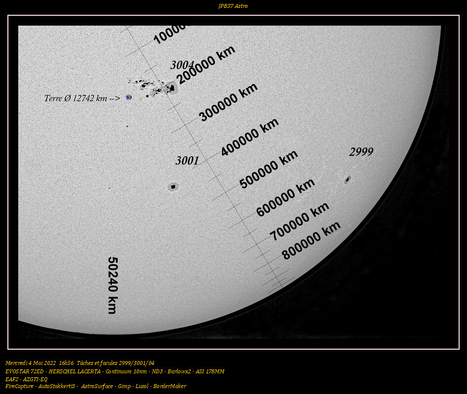

325223642_2022-05-04-1500_0-U-Continuum-Soleil_ZWOASI178MM_Gain35_Exposure5.0ms_25_lapl5_ap4956-as-infos-BorderMaker.jpg.d4e458fcbd43b3814f6b2625badd882f.jpg
2066393617_2022-05-04-1456_0-U-Continuum-Soleil_ZWOASI178MM_Gain180_Exposure4.5ms_22_lapl5_ap9564-as-infos-BorderMaker.jpg.5f5a78f26f3c502a45804867d02e95f7.jpg
  • J'aime 3
Granulation et taches impeccables et l'échelle sur la dernière image remet en mémoire ce que représente notre étoile👍Bref,très utile.
Jean Louis
La suite...

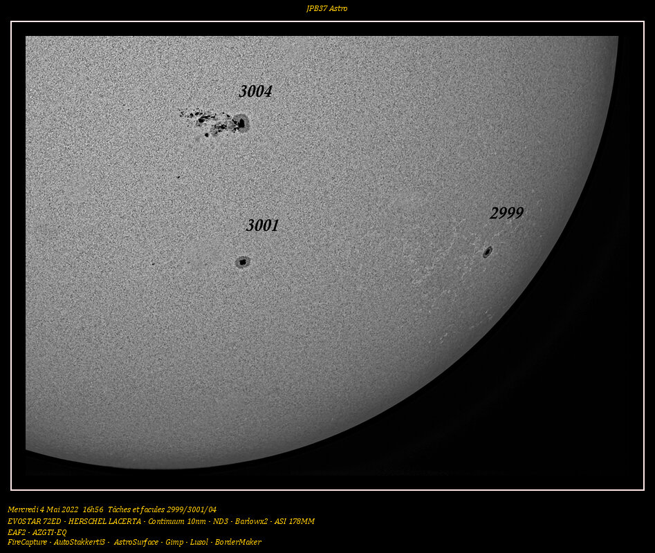

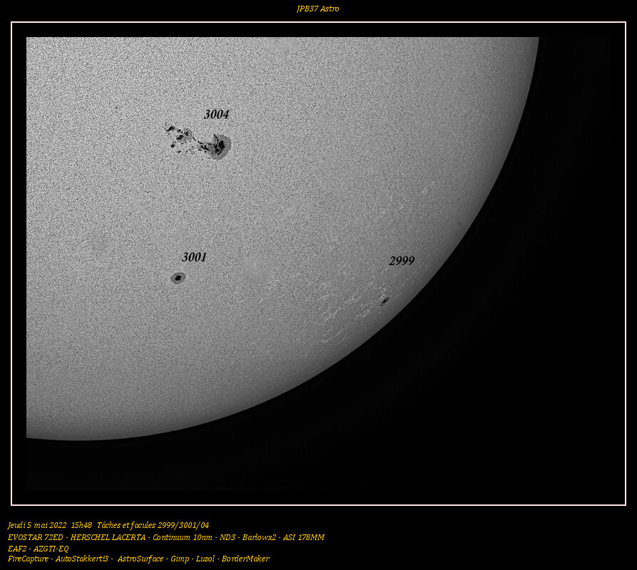

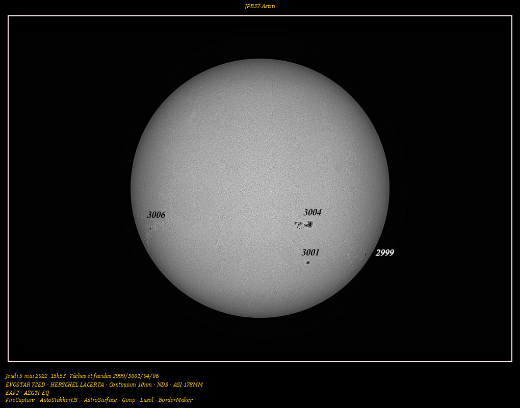

Le groupe 3004 est passé de 18 à 26 tâches, maintenant en zone 500 soit 1500 millions de km², groupe β-δ – Bêta-Delta (groupe de taches solaires de type Bêta, mais contenant une ou plusieurs tâche de type Delta), toujours en classe DKC 5 Bipolaire, <10°, Asymétrique >2.5°, Compacte)
Il y avait de fortes probalités d'éruption aujourd'hui.
1649783901_2022-05-05-1353_8-U-Continuum-Soleil_ZWOASI178MM_Gain30_Exposure4.0ms_19_lapl5_ap4942-as-infos-BorderMaker.jpg.e5399f9d53e9ab07264c64329f2836cd.jpg
1761313143_2022-05-05-1348_1-U-Continuum-Soleil_ZWOASI178MM_Gain182_Exposure4.8ms_18_lapl5_ap6712-as-infos-BorderMaker.jpg.6ec7c50ba77951ce2a5f22922cca5bab.jpg

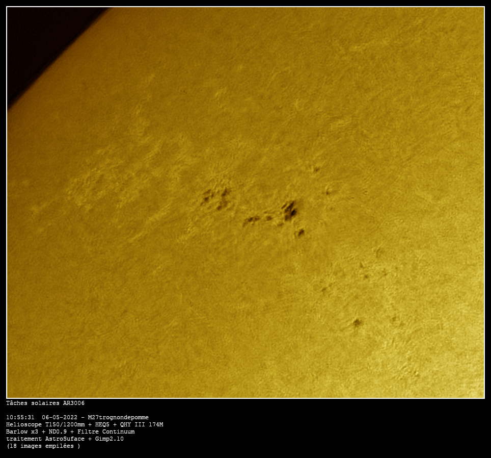

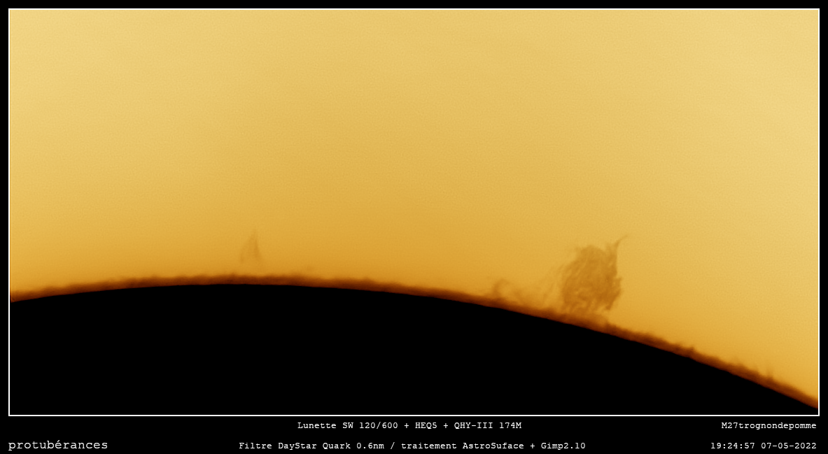

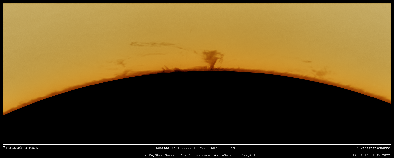

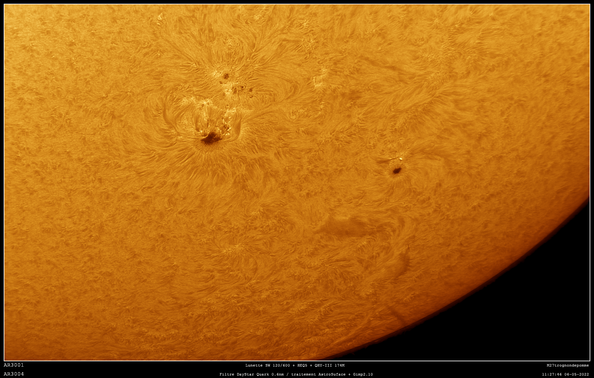

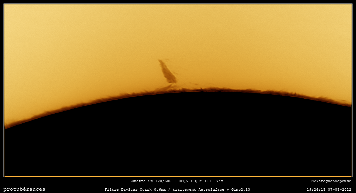

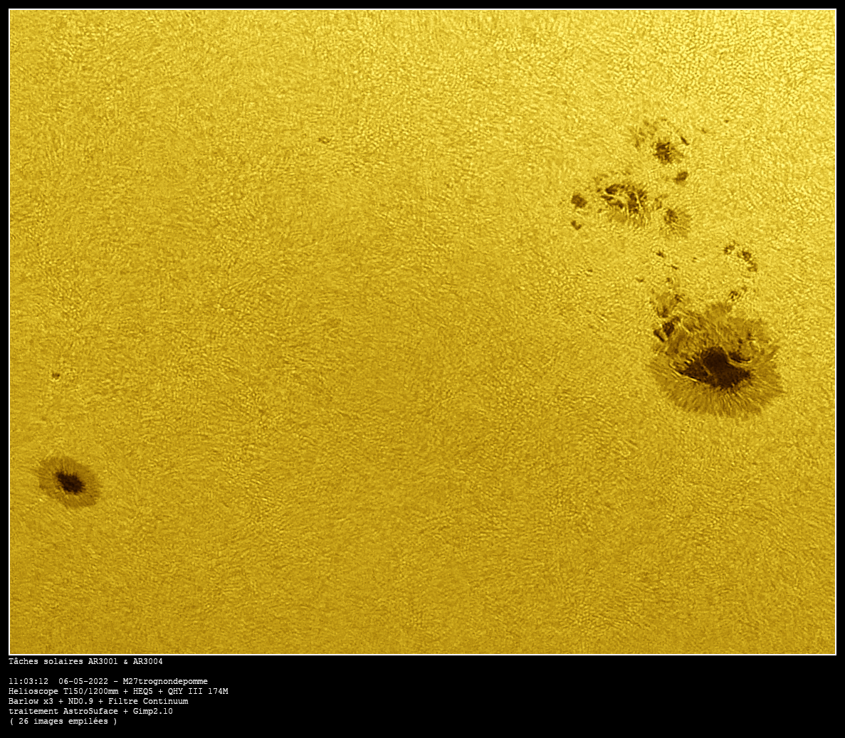

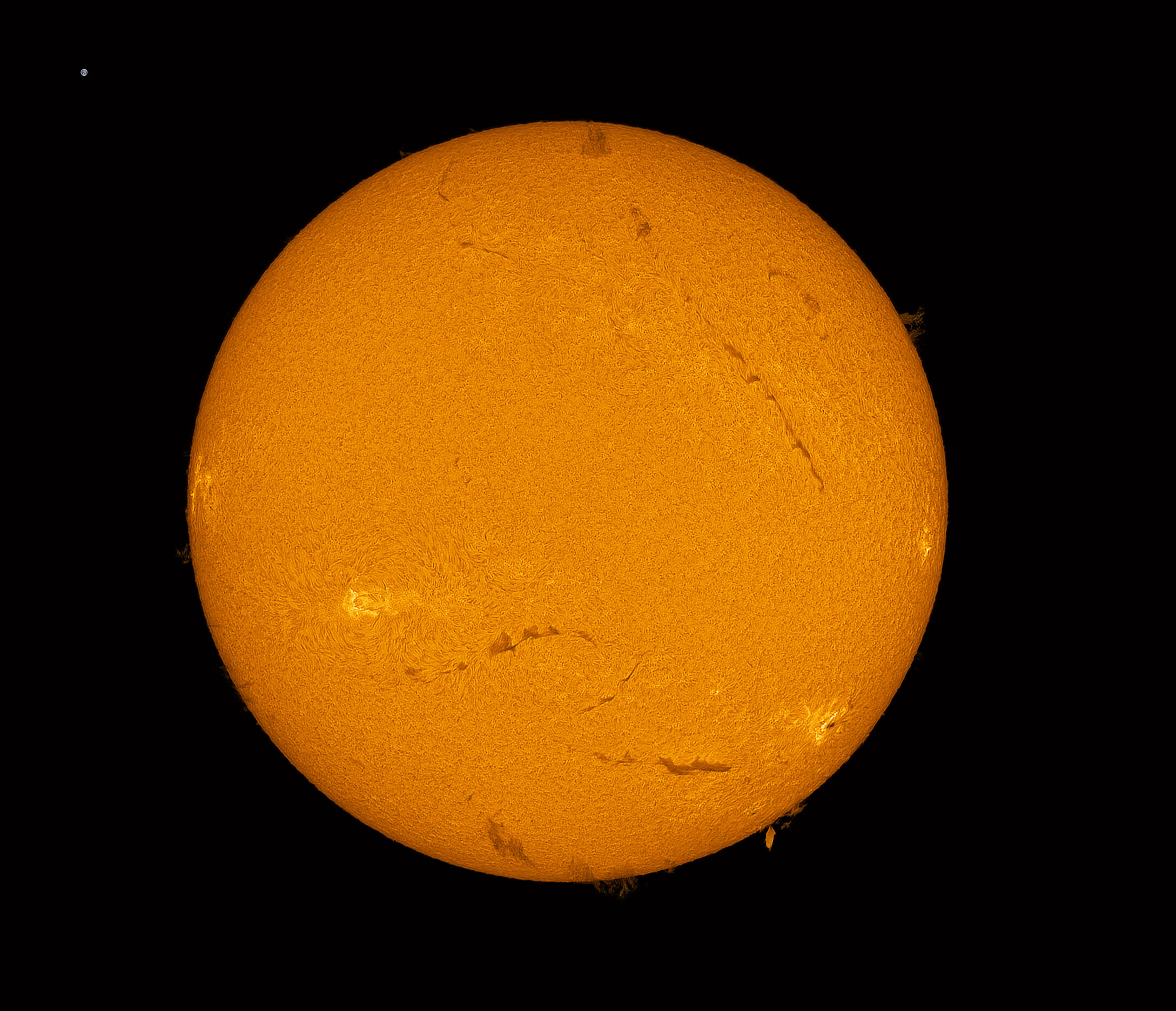

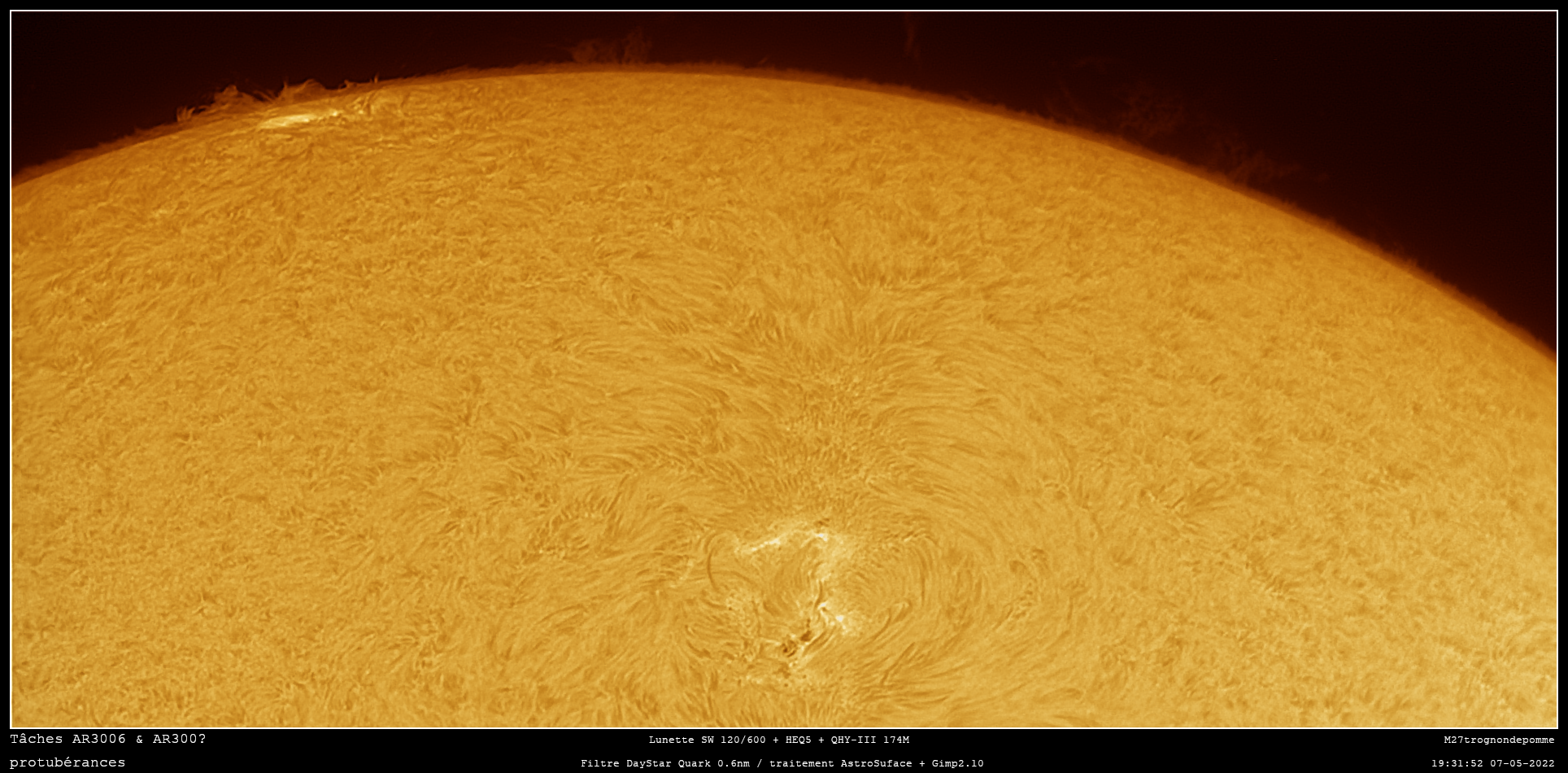

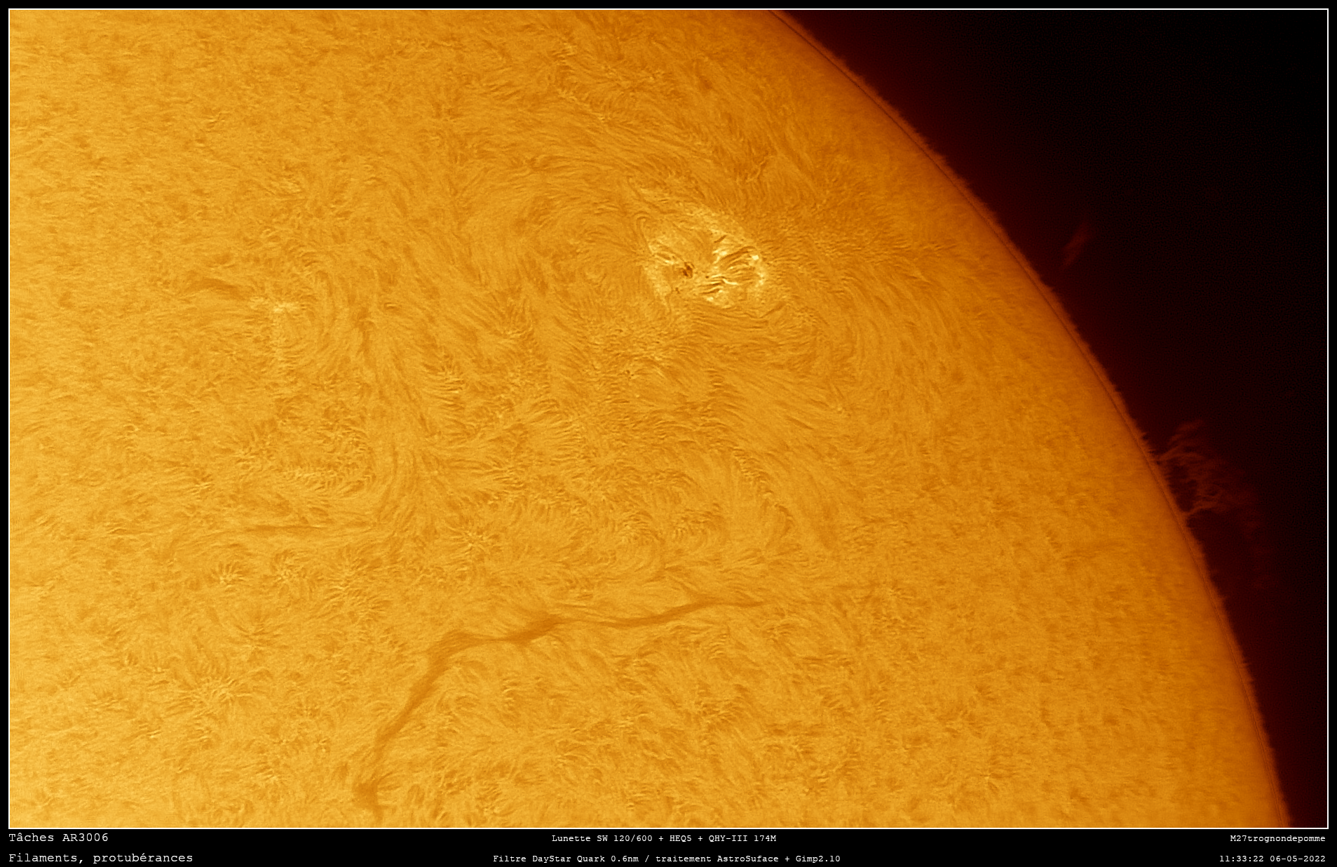

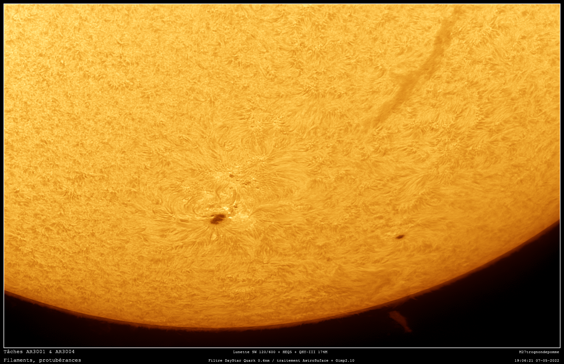

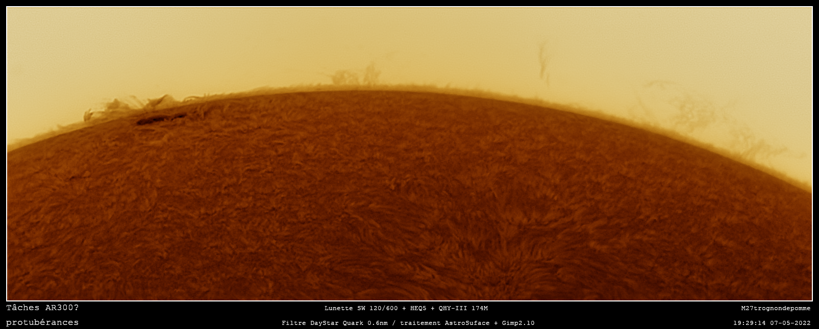

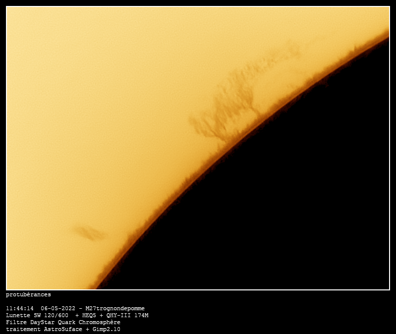

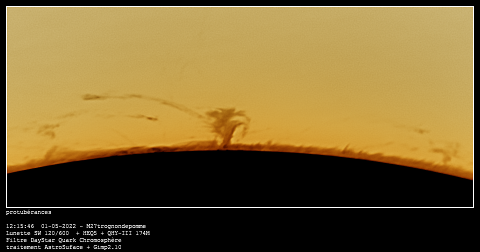

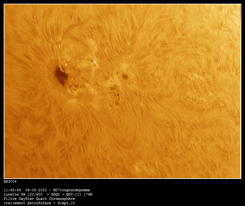

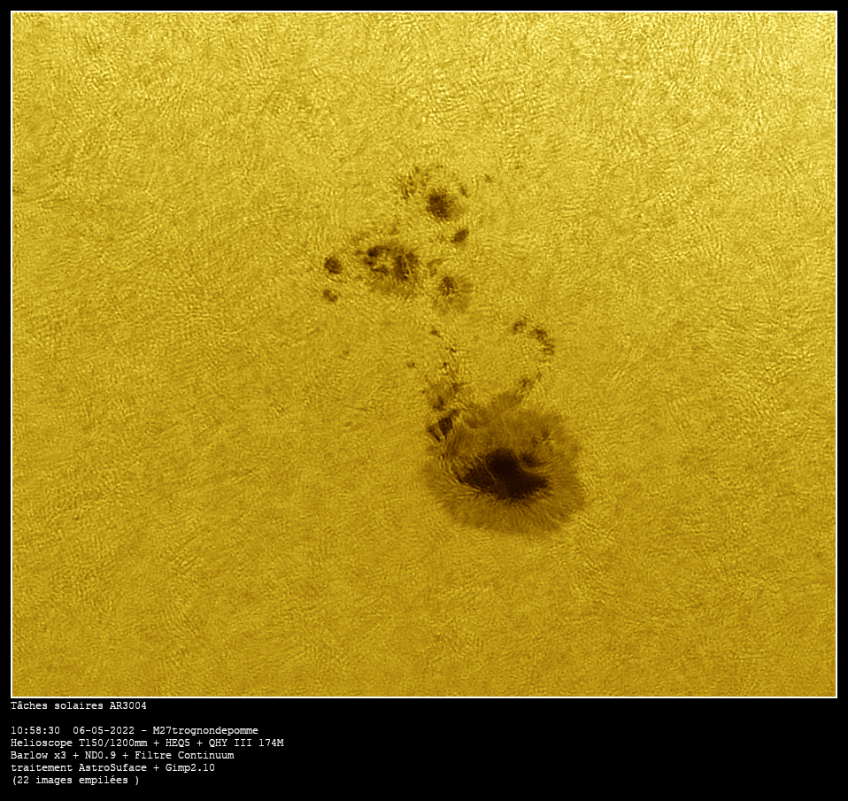

hello aux soleileux
voici mes  prises de vue du jour:
Les conditions étaient un peu venteuse ce matin .  En lumière blanche (continuum),  les  images sont donc  légèrement flou.
AR3004
AR3001 & AR3004
AR3006 ( un peu flou :( )

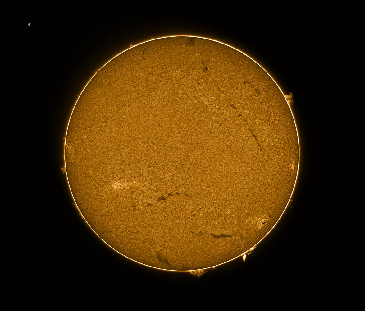

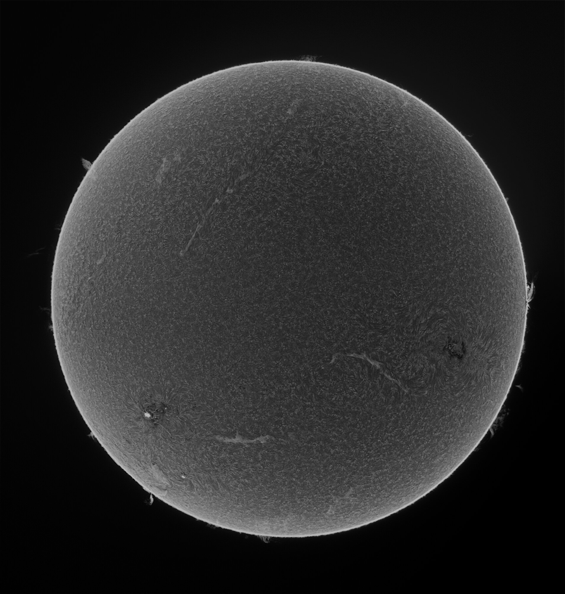

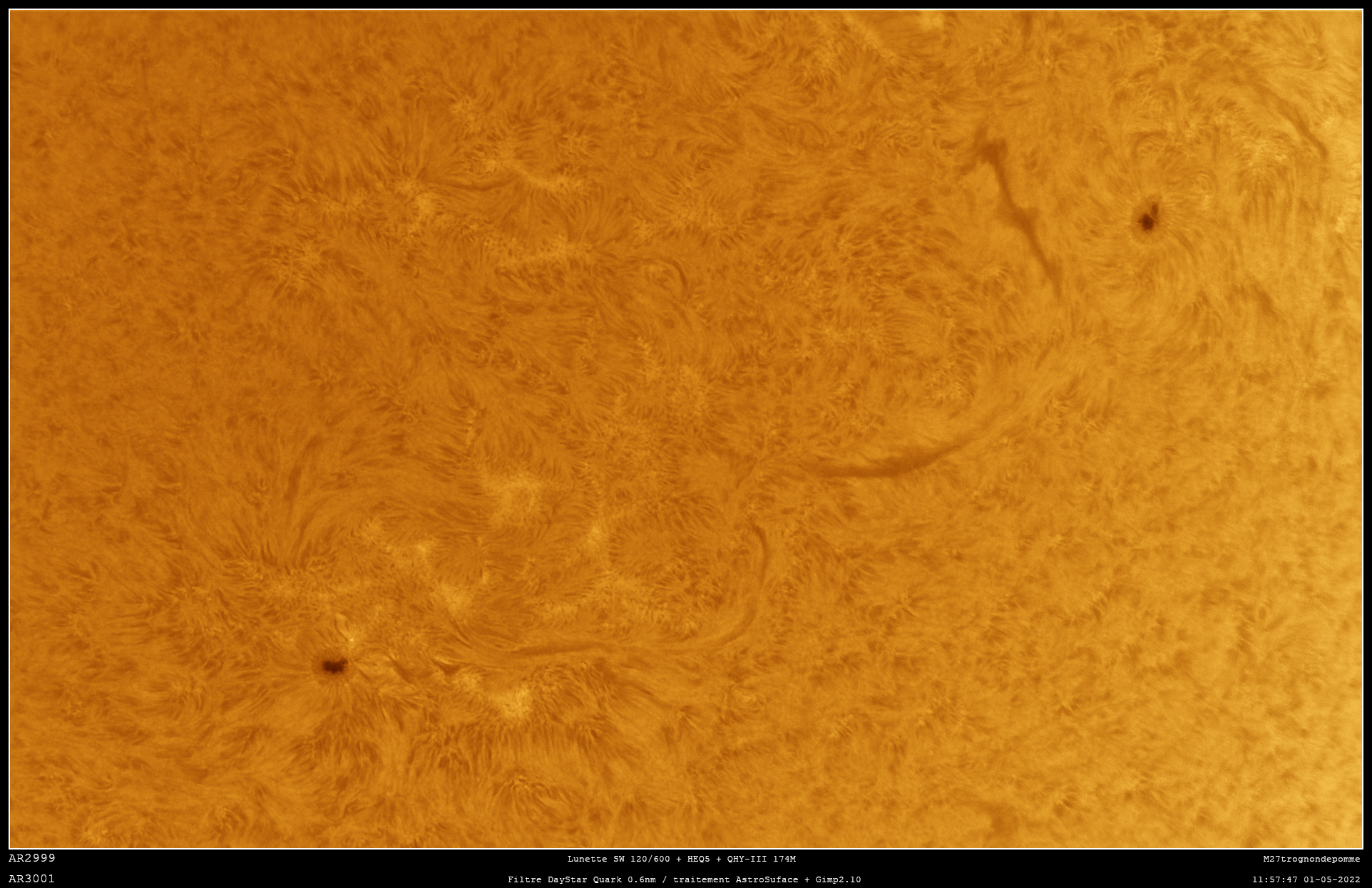

En Halpha:
AR3004
AR3001 & AR3004
AR3006

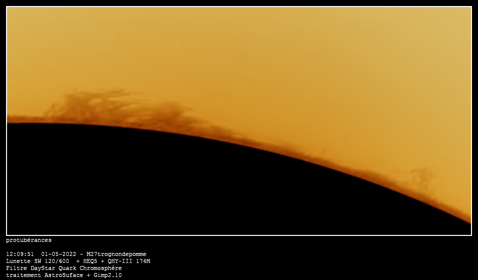

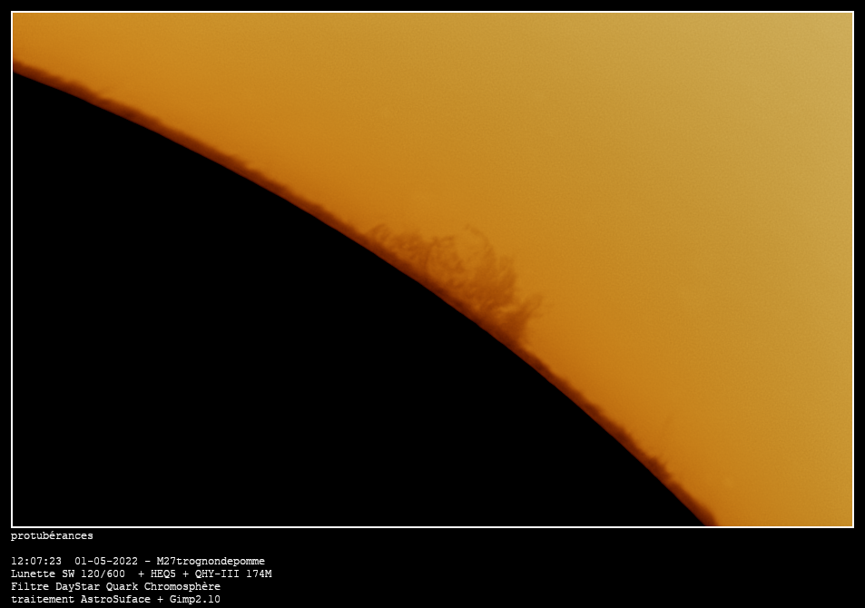

une petite  protubérance pour finir:
  • Merci / Quelle qualité! 3
@m27trognondepomme, 1200 de focale et Barlow x3 ça cause, par contre avec le vent ça ne pardonne pas non plus, mais c'est bien de pouvoir voir ces tâches de plus prés. J'ai bien essayer avec le Mak127 cet après-midi, mais sans grand succès, je n'ai donc gardé que les images prises avec mon équipement habituel.

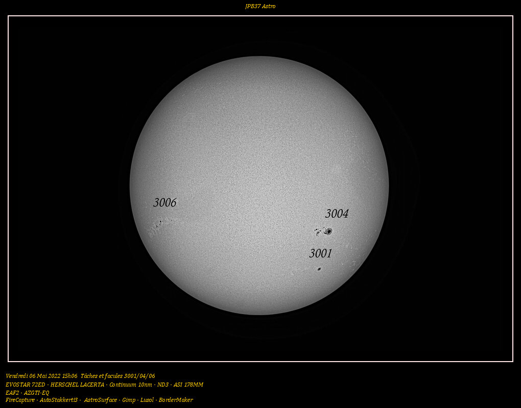

272678076_2022-05-06-1306_4-U-Continuum-Soleil_ZWOASI178MM_Gain40_Exposure5.0ms_7_lapl5_ap4947-as-infos-BorderMaker.jpg.84363e5fe143111b7aeeb7be51296179.jpg
Avec la Barlow x2 et recadrée
919785459_2022-05-06-1329_5-U-Continuum-Soleil_ZWOASI178MM_Gain120_Exposure2.5ms_21_lapl5_ap4445_Resample20-as-infos-BorderMaker.jpg.30d79b711bc7715406b3ea1517b48b41.jpg

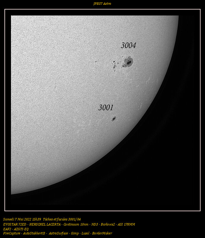

J'ai fais ce que je pense être les dernières images de la série sur la région 13004 hier.
1731893669_2022-05-07-1255_6-U-Continuum-Soleil_ZWOASI178MM_Gain70_Exposure5.0ms_5_lapl5_ap1046-as-infos-BorderMaker.jpg.36217e55f13e1dbc6f8384f9a135b4fe.jpg
1944692612_2022-05-07-1339_9-U-Continuum-Soleil_ZWOASI178MM_Gain200_Exposure5.0ms_12_lapl5_ap1173-as-infos-BorderMaker.jpg.03c0f31b3aff089440ff1f611ac0aac6.jpg

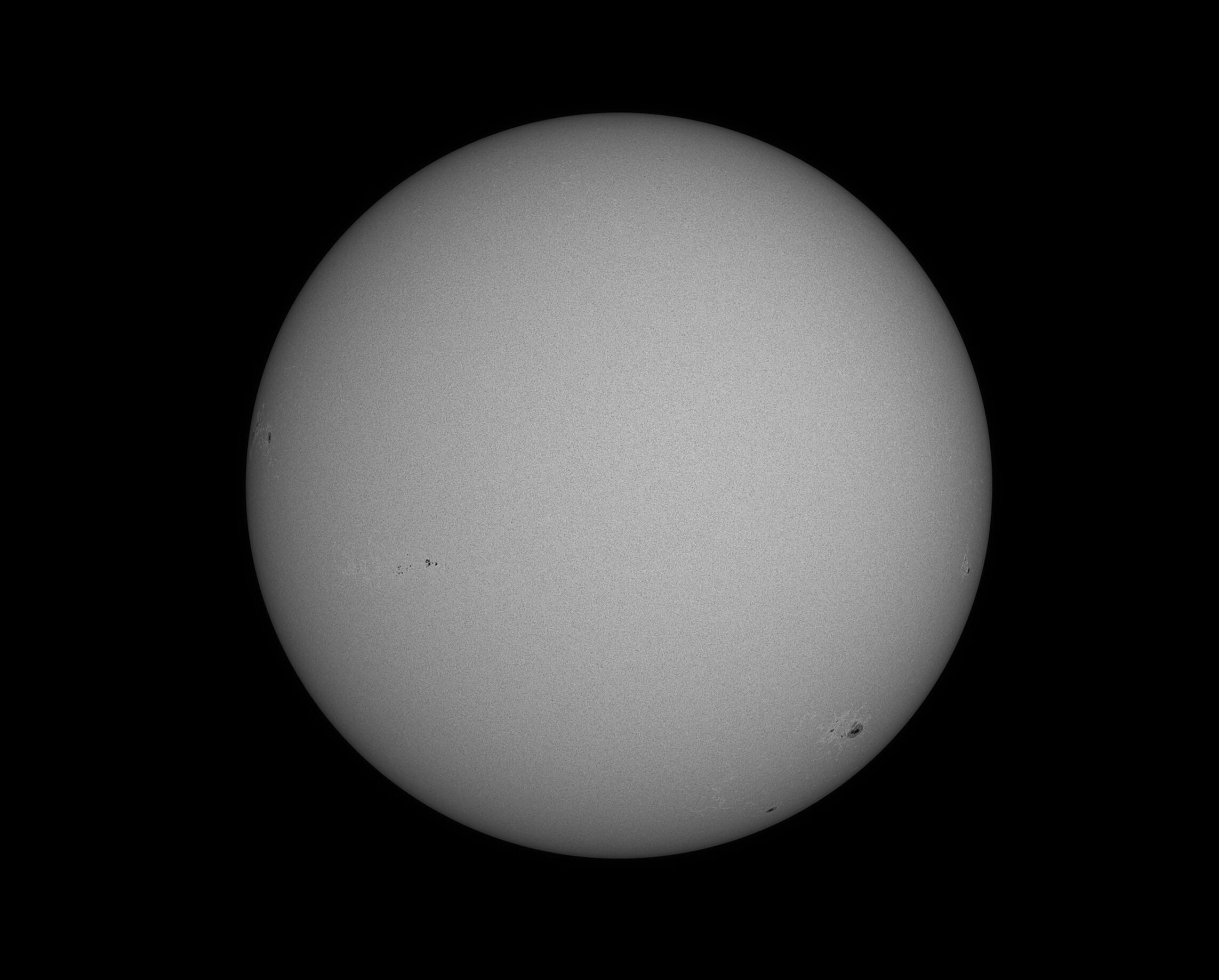

bonsoir à tous,
A la fs60 muni de son sm40 double stack, BF10, glasspath x1.7 et zwo178mm sur ma GP vers 16h HL ce 8 Mai
S20220508-13h53UT-sm40DS-fs60-bf10-gpx1.7-asi178mm.thumb.jpg.9d08d8aeefa0b4d1e011f7d8e930a492.jpg
S20220508-13h56UT-sm40DS-fs60-bf10-gpx1.7-asi178mm.thumb.jpg.3c5d9d456440ca691bd50ee7db07f566.jpg
A l'hélioscope TS
S20220508-14h07UT-fs60-helioTS-gpx1.7-asi178mm.thumb.jpg.7dd431ba115315e272e861304dcb2f57.jpg
a+
stéphane

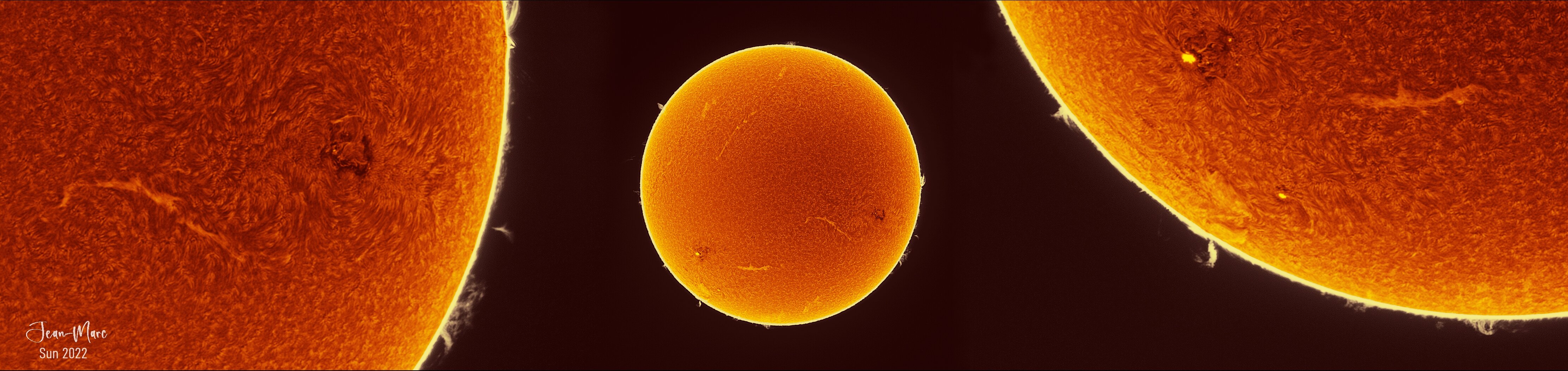

Mon soleil capturé samedi matin à la Lunt 60 et ASI290 au foyer pour une mosaïque de 3 tuiles puis avec barlow Antares x1.5 pour deux zones intéressantes
 _2022_05_07_0909_7_J_L_ZWO_ASI290MM_Gain_110_lapl5_ap3810_clone.thumb.jpg.93302f79bad7a23ea0c2ded729cd40ea.jpg
_2022_05_07_0911_0_J_L_ZWO_ASI290MM_Gain_110_lapl5_ap4892_clone.thumb.jpg.ba12dbd81013075e16e305474b1ef694.jpg
Et une compil couleur pour finir, lunettes de soleil à prévoir :)

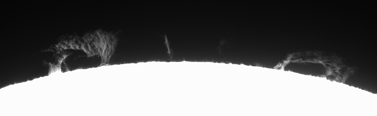

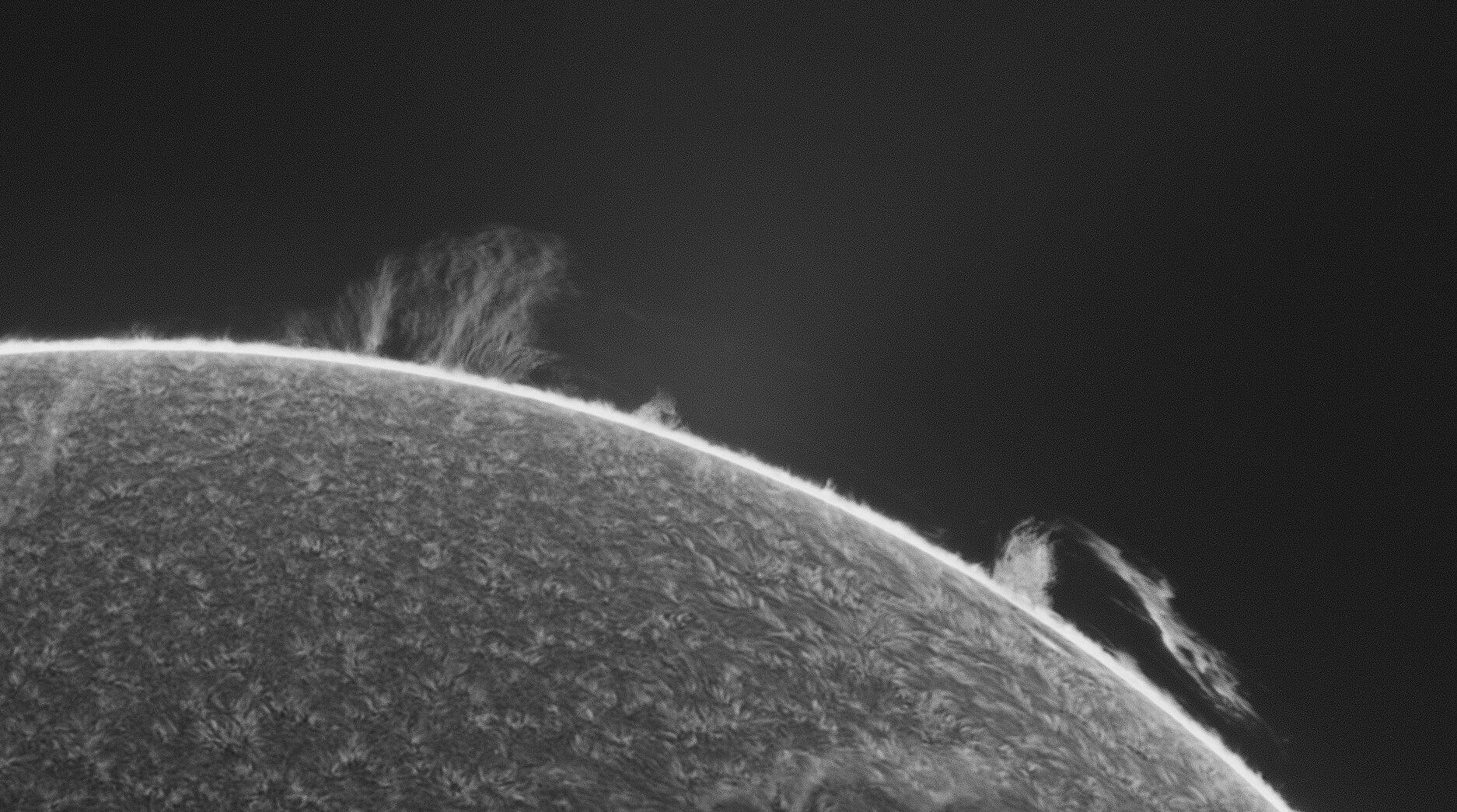

Je continue à profiter du beau temps et du spectacle solaire avec deux belles protus toutes proches l'une de l'autre.
Je me suis lancé dans une animation avec un autoguidage qui fait un peu ce qu'il veut. Mais je ne suis peut être pas à l'abri d'un coup de chance, à suivre...
Finalement ce sera une animation de protus avec un ciel qui diffusait bien...  Mod Lunt 50 sur 100/700, ASI290MM et barlow Antares x1.5.
  • J'aime 4
Il y a 20 heures, krotdebouk a dit :
salut JM
Pourrais tu ,stp,m'expliquer ,en gros,comment tu fais pour avoir le soleil et les protus exposés correctement?Avec imppg?
merci
