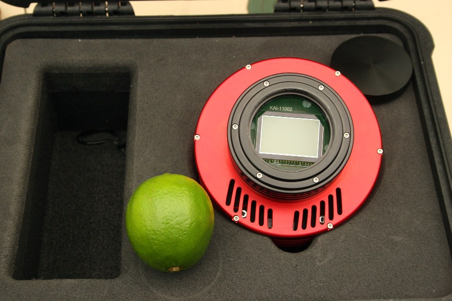

Ca y est elle est arrivé ce matin, ma caméra Atik 11000!!!!!! Elle commençait à se faire désirée!!!!:be:
Bon elle marche bien, le petit soft livré avec est assez convivial, simple d'utilisation.La prise en main est assez rapide.
Juste un bémol, j'avais commandé un raccord pour l'adapter sur le paracorr ( du fait maison par optique et vision), pas de bol ils ont fabriqué un raccord pour un paracorr photo et non universel.Donc çà va pas.Ca m'étonne qu'à moitié quand on voit le nombre de version différente de ce correcteur.
Néanmoins j'ai réussi à adapter la caméra dessus mais du coup la distance n'est pas parfaitement respectée donc y a des risque que ce soit pas bon en bord de champ.
Je vous ferais quelques photos de la bêbête!

pour répondre à ta question mon cher Albéric, le temps de pose mini 1/1000 ème et le temps de tranfert 30 sec. Pas très adapté au planétaire d'autant plus qu'il s'agit un capteur interligne: çà n'aime pas les forte luminosité pendant le transfert ...
Ca me semble pas des caméras les plus adapté pour le planétaire mais j'essayerai quand même de faire la lune histoire de.
Sinon elle fonctionne impecablement sur le netbook Asus eeepc.Reste à voir si il va supporter en même temps l'autoguidage et l'acquisition.

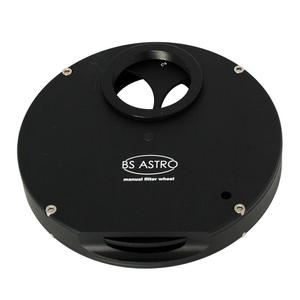

-roue à filtre manuelle BS optics ( épaisseur 21 mm)

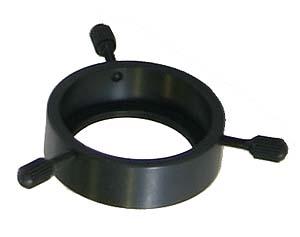

- ensuite j'ai trouvé çà très intéressant pour faire un montage rotatif de la caméra.deux pièces:
une bague qui se connecte à la pièce précédente.
http://www.teleskop-express.de/shop/product_info.php/info/p2745_TS-Optics-Adapter-von-2--auf-SC-Gewinde---kurzbauend.html

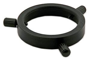

suivit de cette pièce qui foit aller sur la roue , un genre de mini PO coulant 2".l'élément précedent est enserré par 3 vis sur une section conique donc pas de risque d'accident ( chute) épaisseur 12 mm
http://www.teleskop-express.de/shop/product_info.php/info/p2744_TS-Optics-Adapter-von-M48x0-75--2--Filtergewinde--auf-2----kurz.html
la boucle est quasiment bouclée puisque qu'avec les surépaisseur des différent raccord on arrive à peu pret aux fameux 54 mm. C'est quand même bien fait!!!:be: non?
Reste un dernier lièvre!!!!!!!! le mini PO est au pas M48 femelle tout comme la roue à filtre :(:(:(
Il faudrait concevoir un genre d'entretoise M48. pas simple car çà n'existe pas !!!Je vais donc continuer à cogiter pour çà mais on a du bol que l'on arrive à la distance souhaitée.

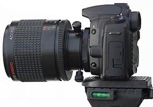

Pour ce genre de montage , on imagine la caméra à la place de l'APN

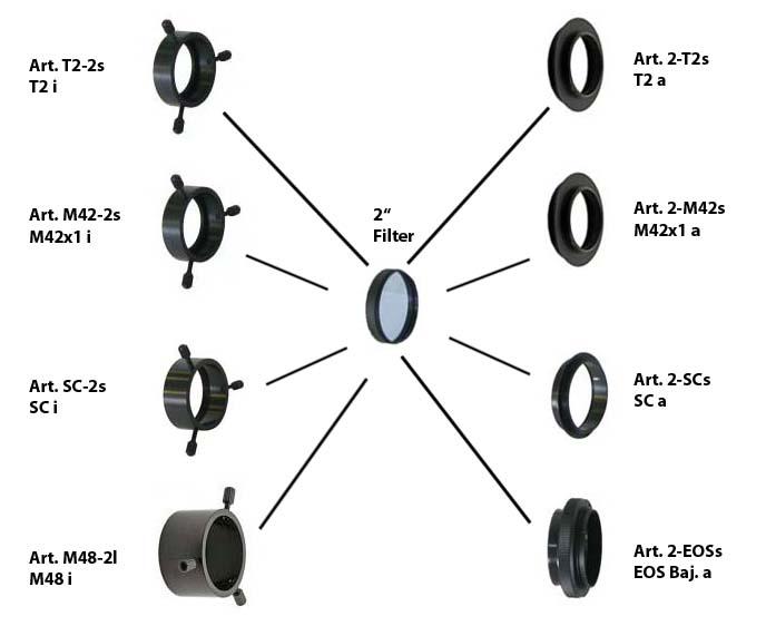

shéma plus explicite sur les raccords
