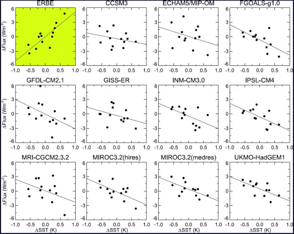

Elle y est pourtant, page 51, et la voici.
SUJET : démonstration de la fausseté des modèles théoriques du GIEC par l'observation naturelle des flux de chaleur sortant vers l'espace :
Richard Lindzen et Choi sont les auteurs d'une étude qui montre que contrairement aux modèles du GIEC, quand la température des océans croît le flux de chaleur émergeant de la planète vers l'espace croît également, ce qui constitue clairement un rétroaction négative! Bref quand les températures montent le climat se régule tout seul en envoyant plus de chaleur dans l'espace, ce qui tend à le refroidir et provoque un retour à l'équilibre.
Voici l'étude initiale en anglais (source): http://www.pensee-unique.eu/Lindzen2009a.pdf
VOICI LE SCHEMA : lindzenERBE2.jpg
Sur les 12 graphiques ci-dessus, l’échelle horizontale (graduée en degrés Celsius) indique la température moyenne de la surface des océans (SST). L'échelle verticale indique la valeur du flux énergétique sortant de l'atmosphère en direction de l'espace en Watts/m²). Les onze graphiques à fond blanc représentent les résultats des onze principaux modèles du climat utilisés par le GIEC. Par exemple le modèle GISS-ER est celui de Hansen-Schmidt, et le modèle IPSL-CM4 est celui de l'Institut français Pierre Simon Laplace. Tous ces modèles numériques prévoient que lorsque la température des océans augmente, le flux s'échappant de l'atmosphère terrestre vers l'espace doit diminuer, et c'est normal puisque l'effet de serre est sensé bloquer la chaleur en altitude. C’est l'argument N°1 qui permet au GIEC de prévoir des hausses de température de 2 à 4° C en 2100, alors que l’effet du CO2 seul serait mineur. Le résultat des observations est indiqué sur le douzième graphique en vert clair en haut à gauche qui, lui, est tracé directement à partir des mesures de flux effectuées par la mission ERBE qui fonctionne sur le satellite ERBS de la NASA (photo). En contradiction avec tous les modèles d'ordinateurs du GIEC, les mesures montrent un flux de chaleur émergent de la planète qui croît fortement quand la température de surface de la planète augmente. Il s'agit donc d'une rétroaction négative. Le climat terrestre a donc bien son thermostat naturel le préservant de l’emballement.
Voilà un sacré épine dans les modèles et ce n'est pas tout!
D'autre part, Lindzen et Choi ont, en outre, fait une observation essentielle citons-les : « Les résultats montrent aussi que la rétroaction vue par ERBE résulte essentiellement de radiations à courtes longueurs d'onde (NDT : c'est à dire en lumière visible ou UV) tandis que la rétroaction introduite dans les modèles résulte essentiellement des grandes longueurs d'onde (c'est à dire des infrarouges). Bien que notre expérience ne puisse pas distinguer entre les mécanismes, ceci est important parce que l'incohérence des rétroactions climatiques constitue un problème fondamental en climatologie."
En fait cette dernière observation de Lindzen et Choi montre que non seulement les prédictions des ordinateurs du GIEC sont fausses mais, ce c'est encore beaucoup plus grave, que les prémisses du calcul sont erronées! En d'autres termes, les modèles du GIEC souffrent très certainement d'un ou de plusieurs défauts conceptuels (entre autres, de "l 'oubli" de l'albedo des nuages ce qui expliquerait que, dans la réalité, l'émission sortante est majoritairement à courte longueur d'onde et non à grandes longueurs d'onde comme dans les modèles). En bref, la théorie qui sous-tend ces modèles est très probablement (very likely) fausse.
Bien entendu Lindzen et Choi n'ont pas été les seuls à voir ce phénomène. Les quelques chercheurs qui ont constaté les faits mentionnés ci-dessus ont attribué ces énormes divergences entre les modèles et la réalité à l'effet des nuages. Un peu facile... Car il est de notoriété publique que les nuages sont "terra incognita" pour les climatologues qui ne savent pas les modéliser.
J'ajoute que dans n'importe quelle autre science un aussi énorme écart prévisions-observations remettrait en cause les modèles, mais pas ici... Effarant!
Voilà, à vous de jouer.;)
Bien entendu Lindzen et Choi n'ont pas été les seuls à voir ce phénomène. Les quelques chercheurs qui ont constaté les faits mentionnés ci-dessus ont attribué ces énormes divergences entre les modèles et la réalité à l'effet des nuages... Dont on sait très bien qu'ils sont terra incognita pour les climatologues, qui ne savent pas les modéliser. Un peu facile...
Ouaip, sauf que ce papier semble souffrir de graves manquements dans les méthodes de sélection des données, des choix pour le moins partiaux dans celles-ci (ainsi Lindzen ne s'intéresse qu'aux masses océaniques tropicales... ben pourquoi donc?) et des résultats qui au final ne riment à rien puisque les données sont partielles... et comme de par hasard, il s'est bien gardé de publier son papier dans une revue en peer-review digne de ce nom (avec ce que cela implique de scrutin sur les méthodes utilisées): dommage, quand même, pour un travail de cette importance... vraiment ballot... :be:

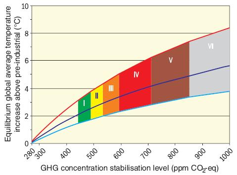

Ben non, là vous avez tout faux! Le GIEC lui-même prévoit + 1,2°C en cas de doublement du CO2, les sceptiques + 0,56°C alors comment faites-vous pour trouver le double? Renseignez-vous...;)
Allez, on va être sérieux deux minutes. En utilisant le calcul que vous avez vous-même mis en avant (mais en présentant des résultats tronqués...), j’ai trouvé une hausse de la température de 2,8 degrés pour un doublement de la concentration en CO2 dans l’atmosphère… vous me dites maintenant que mon calcul ne veut rien dire puisque même les prévisions du GIEC sont de +1,2°C pour un doublement de la concentration…
Bon, alors allons les voir, ces prévisions du GIEC, voulez vous ? Voici un graphique publié dans le « Summary for Policy Makers » de l’AR4 de l’IPCC (le dernier en date, le plus à jour, celui auquel vous faites référence…: http://www.ipcc.ch/pdf/assessment-report/ar4/syr/ar4_syr_spm.pdf)
En abscisse, la concentration en GHG calculée en équivalent CO2 (en ppm) ; en ordonnées, l’augmentation de température attendue par rapport aux niveaux préindustriels :
On y constate, que pour un doublement des concentrations en équivalent CO2 (soit de 280ppm préindustriel à 560ppm) le GIEC prévoit une fourchette d’augmentation de température comprise entre 2,2 et 4,5°C, englobant ainsi les 2,8°C d’augmentation que j’ai trouvé avec ce petit calcul, mais bien loin des 1,2°C que vous avez sorti de votre chapeau.
Cela fait donc deux fois au cours d'une même discussion que vous présentez des données erronées pour étayer votre point de vue. A l’avenir si vous voulez discuter sérieusement ayant au moins l’obligeance d’utiliser les bonnes données, votre discours entier n’en sera que plus crédible

L’amplitude de l’effet de serre est, selon la théorie, régi par la loi en logarithme suivante :
F = A ln (C/C0)
Où F= forçage radiatif en watts/m², A est une constante qui vaut 5,35, ln est le logarithme népérien.
C = taux de CO2 final. C0 = taux de CO2 initial.
Cette loi indique que pour un doublement du taux de CO2, la variation de température est proportionnelle à ln2,
puisque le rapport C/C0 vaut 2. Bref avec un doublement de CO2 on a ln2 = 0,693, ce qui donne: F = 5,35 x 0,693 soit F = 3,7 watts/m².
* Nota: La valeur de 3,7watts/m² figure dans les rapports du GIEC de 2001 et 2007.
L’effet direct sur les températures d’un doublement du taux de CO2 dans l’atmosphère est faible:
3,7 watts/m² entraîne + 1,2°C selon le GIEC et + 0,56°C selon les sceptiques (R. Lindzen notamment).
Mode de calcul:
Pour un doublement du CO2, la surface va rayonner 3,7watts/m² additionnels qui viennent s’ajouter aux 390 watts/m² qu’elle doit émettre pour compenser l’énergie solaire reçue et l’effet de serre naturel. Pour atteindre ce nouvel équilibre, la surface terrestre va émettre: 390 + 3,7 = 393,7 watts/m². La loi de Stefan F= σ T4 (où F est le flux total émis, T la température absolue et σ la constante de Boltzmann qui vaut : 5,674 x 10-8) permet de calculer la température de surface nécessaire pour émettre ce rayonnement. Le calcul donne: 288,61°K. Sans le doublement du taux de CO2, la température de la Terre est de 15°C soit 287,93°K. La différence fait : 288,61 – 287,93 = 0,68°K
soit + 0,68°C pour un doublement du taux de CO2. Le GIEC annonce +1,2°C. Dans les deux cas c’est peu.
Pourquoi ces valeurs différentes alors entre 1,2°C pour le GIEC et 0,56°C pour les sceptiques et nos 0,68°C trouvées par le calcul? Parce qu’il y a encore des incertitudes sur certaines estimations qui font polémique. Pour résumer, d’une part il y a discussion sur certains aspects du mode de calcul (la valeur de la transmittance de l’atmosphère notamment), et d’autre part, des experts pensent que le rôle du CO2 est surestimé, car il y a recouvrement des absorptions par l’eau et le CO2 autour de 15 micromètres de longueur d’onde de l’infrarouge (valeur où l’absorption par le CO2 est optimale), l’eau mangeant en quelque sorte une partie des photons infrarouges à la place du CO2.

Et encore une fois, relisez les rapports du GIEC: un doublement de CO2 équivaut à environ 3°C en plus
Je sais bien que la sensibilité climatique est sensée intégrer le résultat sur les températures d'un doublement du CO2 toutes rétroactions incluses, mais c'est de l'escroquerie intellectuelle, et voilà pourquoi:
Car on mélange deux choses concernant la réaction du climat à un doublement du CO2:
1- Une chose bien établie, qui repose sur une formule mathématique et qui est le réchauffement résultant à un doublement du taux de CO2 sans autre élément extérieur;
2- Une chose non prouvée qui est la rétroaction par la vapeur d'eau à ce doublement du CO2. Car là on suppose que la montée du taux de CO2 va provoquer une surcroît de rejet de vapeur d'eau par les océans (ce qui est possible certes) mais là où ça devient vraiment hypothétique on suppose que cette vapeur d'eau va globalement et au final renforcer l'effet de serre. Alors qu'elle peut tout bêtement retomber sur terre sous forme de pluie, former des nuages qui vont augmenter l'albedo terrestre etc. Bref on spécule.
Donc en gros dans vos +3°C il y a 1°C venant du CO2 seul (on en est sûr) et 2 degrés qui viennent de la vapeur d'eau (on le suppose). Alors que les mesures sattelitaires des sceptiques montrent que la rétroaction climatique loin d'être positive risque d'être plutôt négative...;) Pour le moins il y a débat. Donc arrêtons de mélanger des choux et des carottes.

Référence: Lindzen, R. S., and Y.-S. Choi (2009), "On the determination of climate feedbacks from ERBE data" Geophys. Res. Lett., doi:10.1029/2009GL039628, in press. (accepted 20 July 2009)
Et mon lecteur ajoute: "Une revue extrêmement sélective avec des referees coton. Ce qui est aussi très important dans le papier de Lindzen, c'est que les flux sortants de la planète sont surtout des flux SW (visible) et pas LW (Infra rouges) comme le prévoient les modèles du GIEC.
Ce qui signifie sans doute que les nuages jouent un rôle très important
dans la régulation des flux... C'est ce que cherche Lindzen."
Merci à lui pour ces précisions.:)
- Pourquoi le papier de Lindzen et Choi s'intéresse-t-il aux régions tropicales?:
Parce que la mission ERBE examine les flux sortants de la planète et que comme je l'ai dit c'est là que ça se passe, cf. le fameux hotspot qui est sensé se trouver là selon les modèles. L'excès de chaleur reçu par la ceinture tropicale est redistribué par l'océan et l'atmosphère, créant ainsi de vastes mouvements nuageux à l'échelle du globe. La rotation terrestre rend cette circulation tourbillonnaire. Au niveau des océans, la chaleur ainsi accumulée est diffusée par de grands courants chauds, comme le Gulf Stream par exemple au nord-ouest de l'Europe.
Un petit schéma pour comprendre: eclairement_poles.jpg
