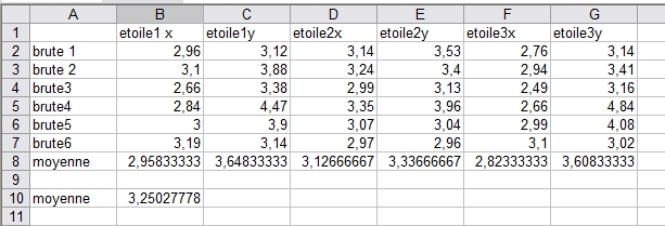

concernant la FWHM , suivant les conseils de Christiand cf post http://www.webastro.net/forum/showthread.php?t=53903
j'ai pris trois étoiles et pour mes 6 brutes j'ai utilisé Iris :
j'obtiens les mesures suivantes de FWHM sur les deux axes X et Y
Je retiens donc une valeur moyenne en pixel de 3,3 , il faut ensuite multiplier par l'échantillonnage soit dans mon cas avec un canon 350d ayant des pixels de 6,42 microns et un téléscope de 750 mm de focale un échantillonnage E = 206 x 6.42 / 750 = 1, 76 seconde d'arc par pixel
ce qui donne une FWHM en seconde d'arc de : 3,3 x 206 x6.42 / 750 = 5,819" que l'on arrondira donc à 5,8" ....
( une valeur qui va plaire à Gérard 33 il avait la même dans le post en question :amigos: )
donc ben c'est pas de la grande finesse ....ça correspond à l'impression que j'avais lors du guidage avec GM : les impacts dans la cible venaient tangenter le premier cercle de la cible qui est précisément à 5" ....en gros ces impacts vous donnent une ''image " de ce que sera la forme de vos étoiles ...si c'est dispersé c'est pas une bonne finesse , si c'est bien regroupé en un seul point c'est une bonne finesse ....

C'est bien d'avoir mesuré la FWHM. C'est une bonne approche pour la suite.. Tu possédes de cette façon une idée, une valeur.
Bref la prochaine fois tu peux faire aussi bien, mais pas moins bien ;)... si durant tes 1ers poses tu vois que ta FWHM est plus élevée que ces valeurs de référence (il faut bien les utiliser pour commencer...) et bien tu arrêtes et tu cherches ce qui cloche .
Si tu fais mieux et bien bravo..
Bon, un avis : il faut régler le suivi. C'est la priorité qui améliora tes prochaines images :p

Merci Christiand , je pense que ton diagnostique vient de la différence systématique de moyenne sur l'axe X et sur l'axe y ....en fait mes brutes de 10 minutes , avec le vent et cette turbu sont limite du filé ...... l'EQ 3-2 est pas très à l'aise dans ces conditions ....c'est l'addition avec pondération adaptative qui me sauve la mise ....
Le Pb est un jeu au niveau de l'axe de la VSF : son axe se déplace quand elle change de sens de rotation ....si je la rapproche plus de la couronne ben ce jeu diminue , mai ça frotte plus fort et les moteurs sont à la peine ...le train d'engrennage "saute " donc c'est réellement un compromis .....ce Problème est plus marqué sur l'axe DEC que sur l'autre axe , d'où la différence entre la FWHM suivant X et Suivant Y qui moi ( connaissant mon matériel ) ne me surprends pas du tout ....la forme des impacts dans la cible de GM n' étant pas un disque parfait , c'est pas étonnant que je retrouve cette dissymétrie !
en tout cas je vais prendre ces valeurs comme références provisoires et comparer systématiquement pour mes prochains posts ....et puis je vais essayer par mes bricolages - réglages-graissages et par les différents paramètres de GM de tenter d'améliorer mon suivi !
