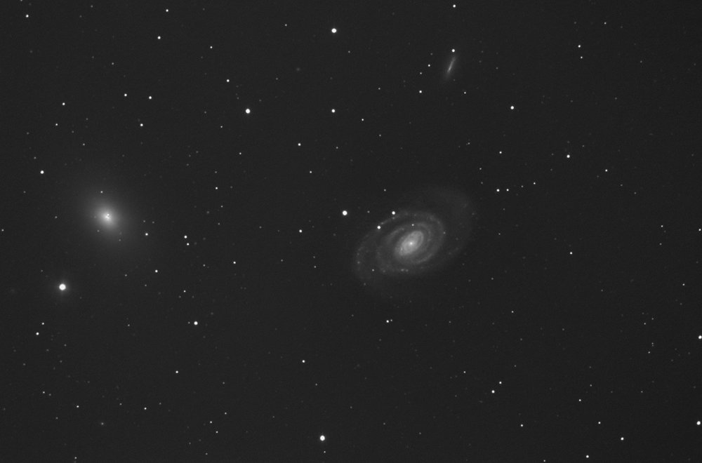

Bonjour la communauté :)
Je suis en retard sur les collégues en imageant ce classique de l'amas de la Vierge. Cette spirale bien enroulée qui tient compagnie à une elliptique géante toute proche. 2 morphologies bien différentes.

Voici donc la version C8 noir et blanc faite cette semaine, en attendant d'avoir le RGB, pas avant 2011...
80 mn de pose par série de 240 secondes avec la Sigma 1603.
C8 à F7
Autoguidage au MAK90 sur G11 pilotée Boxdoerfer.
SQM 19.15
FWHM 2.7 -2.8 secondes d'arc
Fond de ciel à 3500 ADU
L'elliptique à gauche est trés particuliére, le coeur est barré par un trait de poussiére, perceptible sur cette image.
L'orientation est inhabituelle, la CCD a été tournée de 90°.
Image de Capella :b:. Noter les bandes d'absoption sur l'elliptique :
http://www.capella-observatory.com/images/Galaxies/NGC5364.jpg

Tu as fait des temps de poses differents pour ne pas cramer la "petite" 5363?

Chouette galaxie !!! Une très belle spirale avec pas mal de détails.
Sur la galaxie de gauche, c'est une bande d'absorption que l'on distingue ???

que de détails, oui la bande d'absorption est discernable sur l'elliptique

Bradi : non, en CP on ne sature pas facilement les coeurs des galaxies. Il y a de la marge, même en posant 5 mn. Donc je fais une DDP sur un calque de fusion pour décramer puis je colle le calque sur l'image de fond.
Kiwi, Guillaume : oui cette elliptique est couverte de bandes d'absoption. La principale qui barre le coeur est perceptible, et on soupçonne une ombre qui parcoure le corps de l'elliptique.
On voit bien les détails de ces formations sur l'image Capella en lien.

l'étoile près du cœur de 5363 lui donne un air bizarre
la petite barre d'absorption est bien là

Pas de soucis avec Iris. Ici j'utilise une ancienne version v5.1 qui posséde encore la fonction DDP intégrée dans le menu visualisation.
J'ai également quelques notes qui décrivent ma façon de traiter par "double image" quelque part dans un dossier.

J'ai un petit coup de coeur:wub: pour l'élliptique de gauche que tu as su ne pas
crâmé,comme je l'ai lamentablement fait et cette bande de poussière est
bien visible.Encore une belle oeuvre.
Salut J Pierre. Oui, il faut travailler sur une seconde image traitée DDP avec Iris. Ensuite on sélectionne uniquement la galaxie décramée que l'on applique sur l'image de fond. De cette façon on préserve le fond de ciel.

Salut Franck, oui, elle le mérite. C'est prévu, malheureusement pas avant 2011. Avec les jours trés longs et la Lune qui devient génante je ne pourrais plus consacrer de temps pour cet objet et c'est bien dommage.
