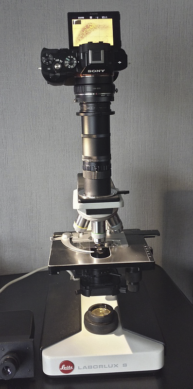

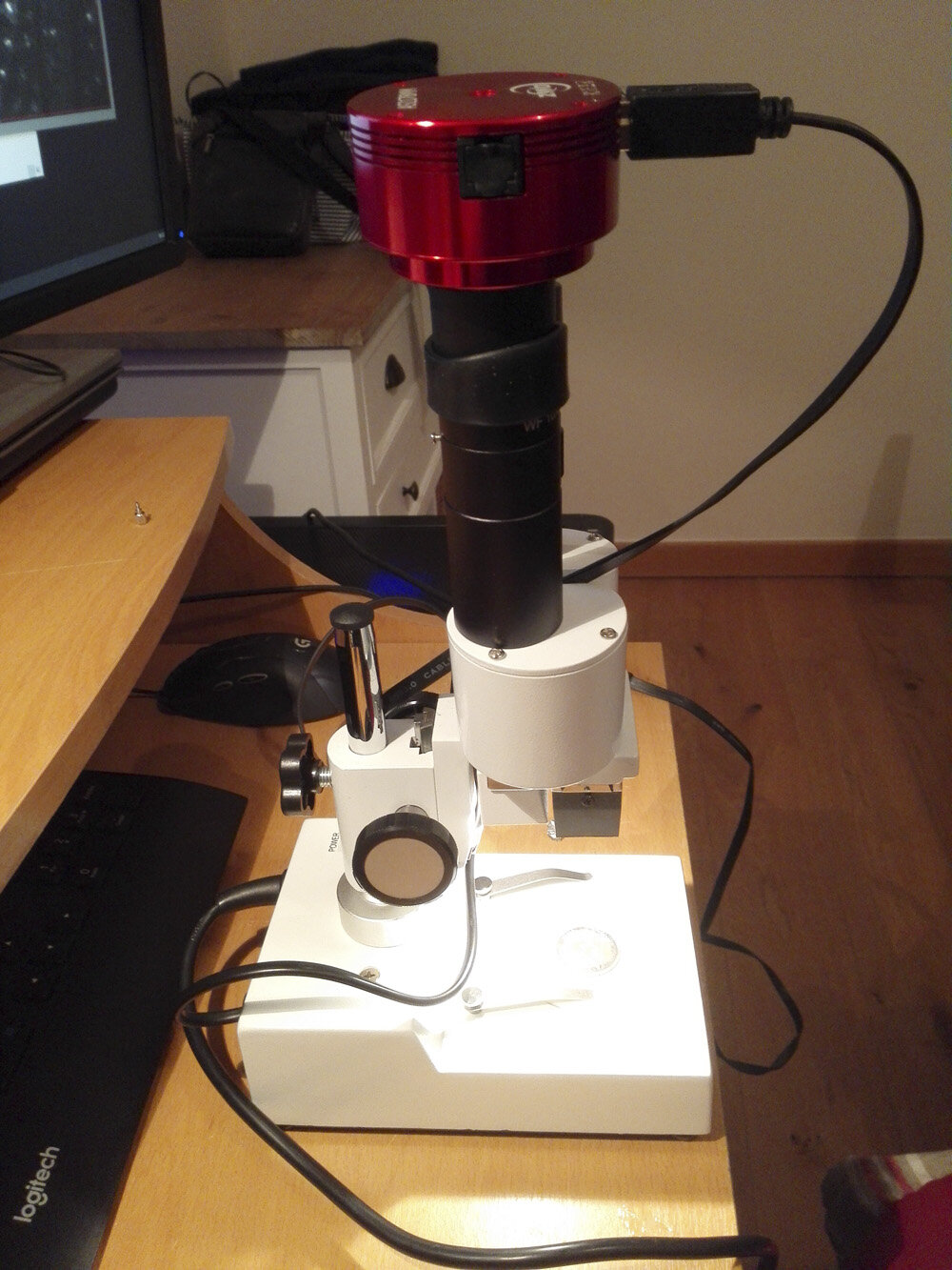

Par exemple, sur mon microscope Leica (trouvé sur LBC pour 100 euros !) j'ai une tête bino avec 2 oculaires de 10x et une tourelle contenant des objectifs de 2.5x, 4x, 10x, 25x, 40x et 100x à immersion.
J'obtiens donc une plage de grossissement allant de 25x (2.5x10) à 1000x (100x10) en visuel.

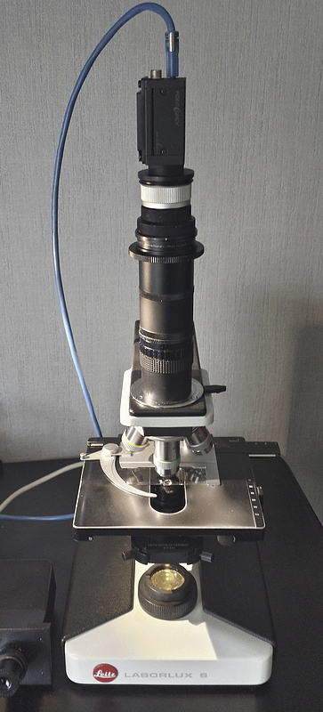

En imagerie c'est totalement différent, puisque je remplace les oculaires par une caméra avec l'ajout d'une Barlow astro 2x :

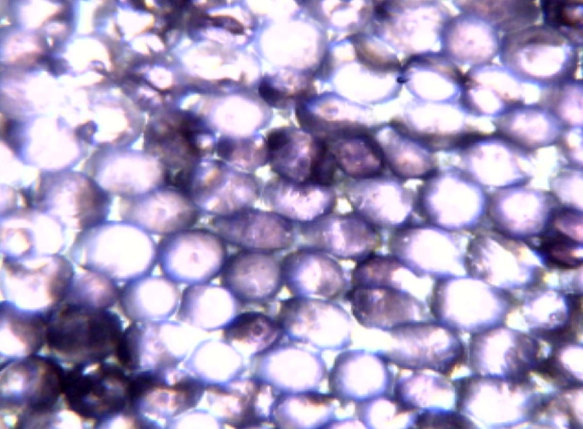

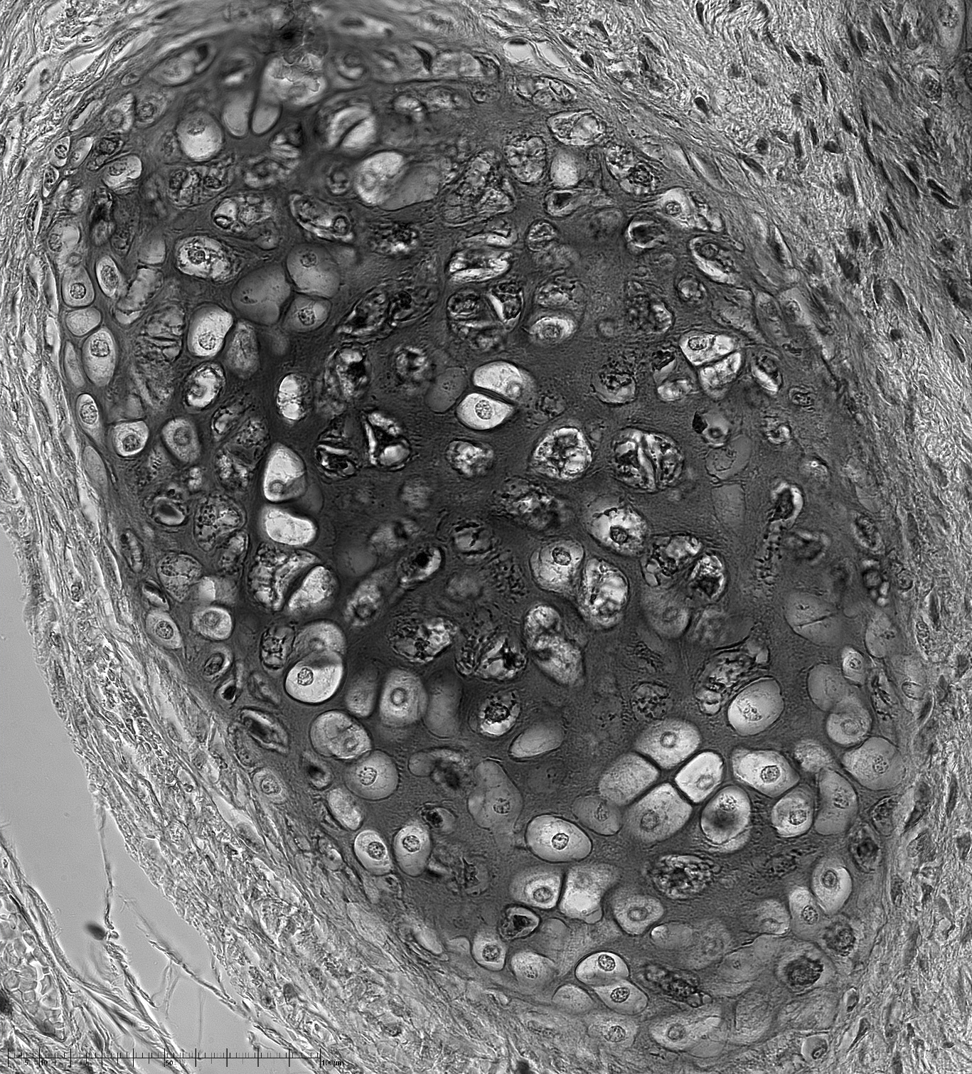

Si bien qu'en imagerie j'obtiens ceci avec l'objectif 40x, une barlow et une caméra (je n'utilise jamais le 100x, le grossissement est bien trop élevé et surtout il faut l'immerger dans une solution huileuse pour fonctionner).
J'ai également une lame gravée avec une mire qui me permet d'obtenir la taille réelle. Elle est ici en bas à gauche, l'échelle totale est de 100µm, par graduations de 1µm.
On voit les noyaux de cellules humaines (c'est une lame d'un labo de biologie qui contient du tissu humain) qui font environ 5µm de diamètre dans la réalité.
L'image en taille réelle se trouve ici : http://www.astrosurf.com/colmic/Microscope/Tissu-humain-4x.jpg

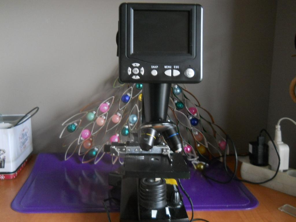

Lorsque  100X est le grossissement que j'emploie je vois d'abord l'image sur l'écran LCD(petit écran) du microscope c'est un vrai 100X ,lorsque à l'aide du câble USB
je la télécharge sur l'ordinateur, elle est beaucoup plus grande et je peux même la zoomer ,là je n'ai aucune idée de l'agrandissement électronique
C'est à partir du PC que je poste les images sans faire de zoom .

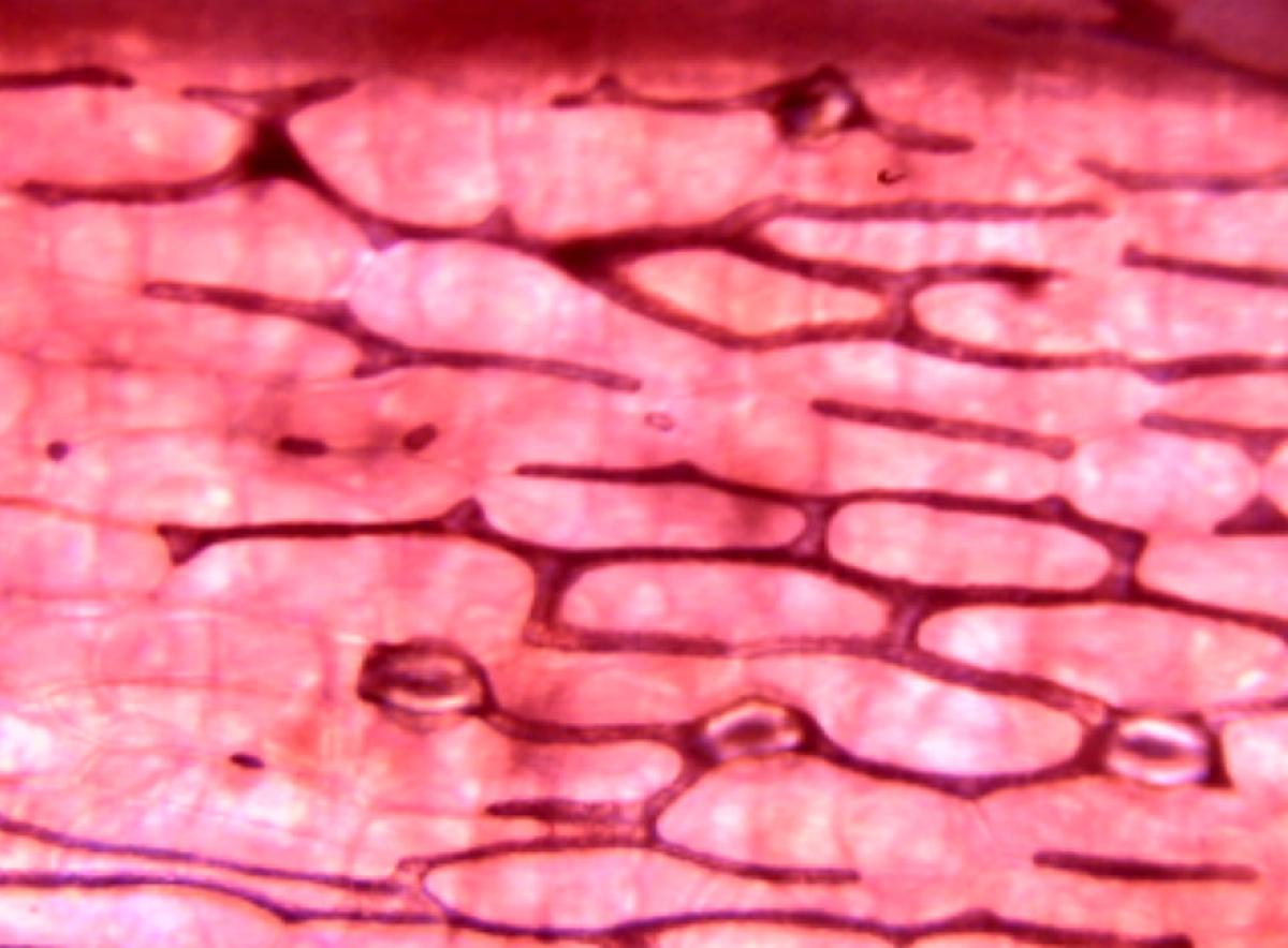

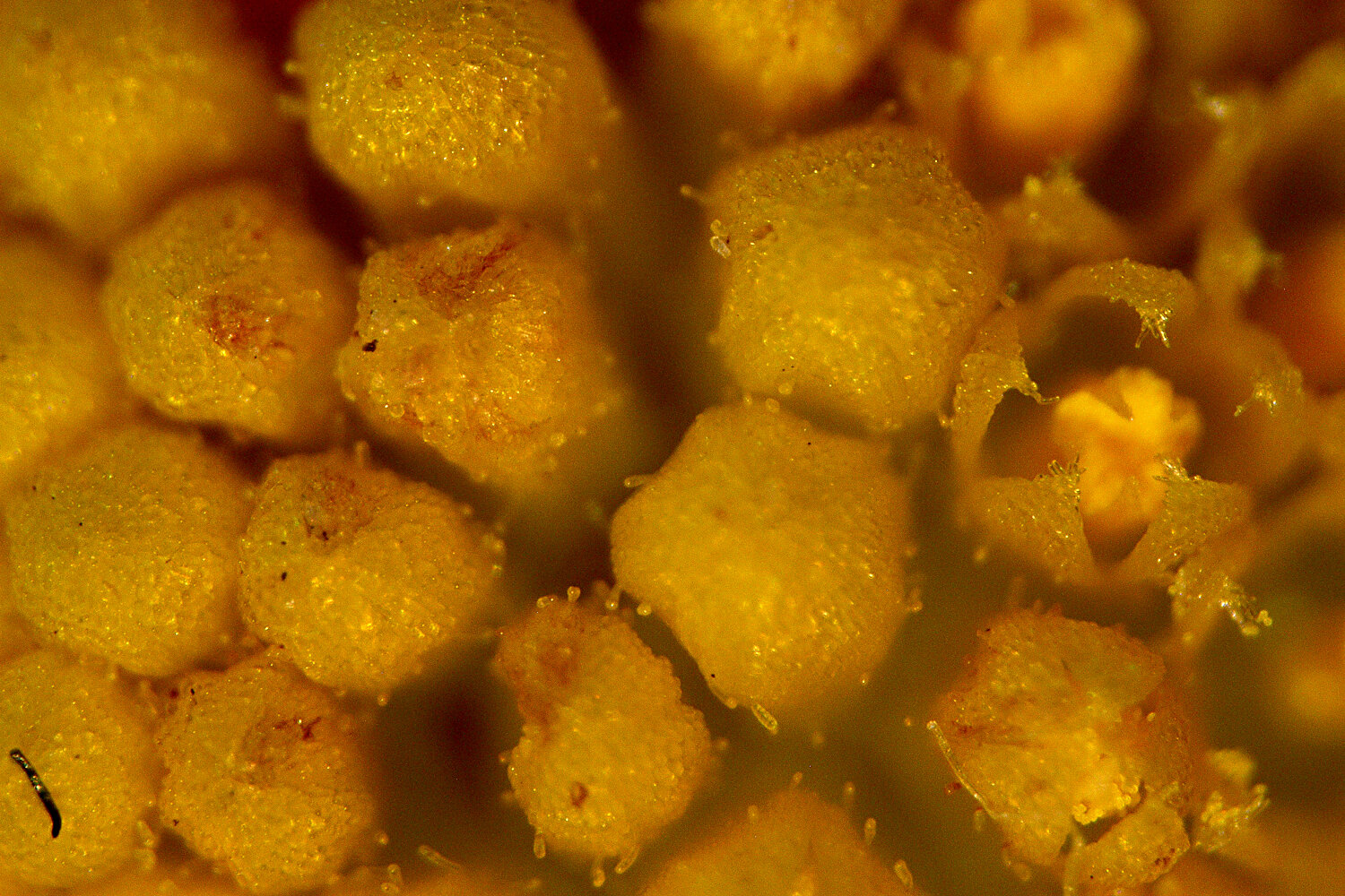

En attendant je propose des photos microscopiques à 100X  d'un pétale de Jacinthe , d'une feuille et du pollen
Le pétale a été un peu écrasé  ce qui fait ressortir les contours on voit aussi des zones en forme de tête de vis spacer.pngspacer.pngspacer.pngspacer.png

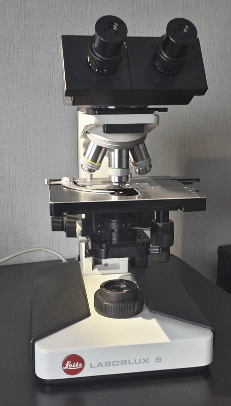

Voilà le Laborlux en version bino et avec un boîtier photo (tête bino retirée) :
image.png.6cf93f5558f50f23080a21db281eb85e.png  image.png.0d5e9952c9d4039d0bac50a5f38470f8.png

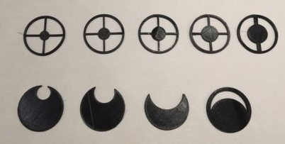

Une petite astuce pour faire du fond noir sans avoir de tourelle à contraste de phase (très chère) : acheter ou faire imprimer en 3D des disques pour fond noir :
On place un des disques sur la sortie de la lampe sous le condenseur et ça permet de simuler du contraste de phase et de faire un fond noir et ainsi travailler en lumière oblique et pas par transparence.
Exemple de photo en lumière oblique, qui permet de voir par transparence tout en voyant l'objet en relief :

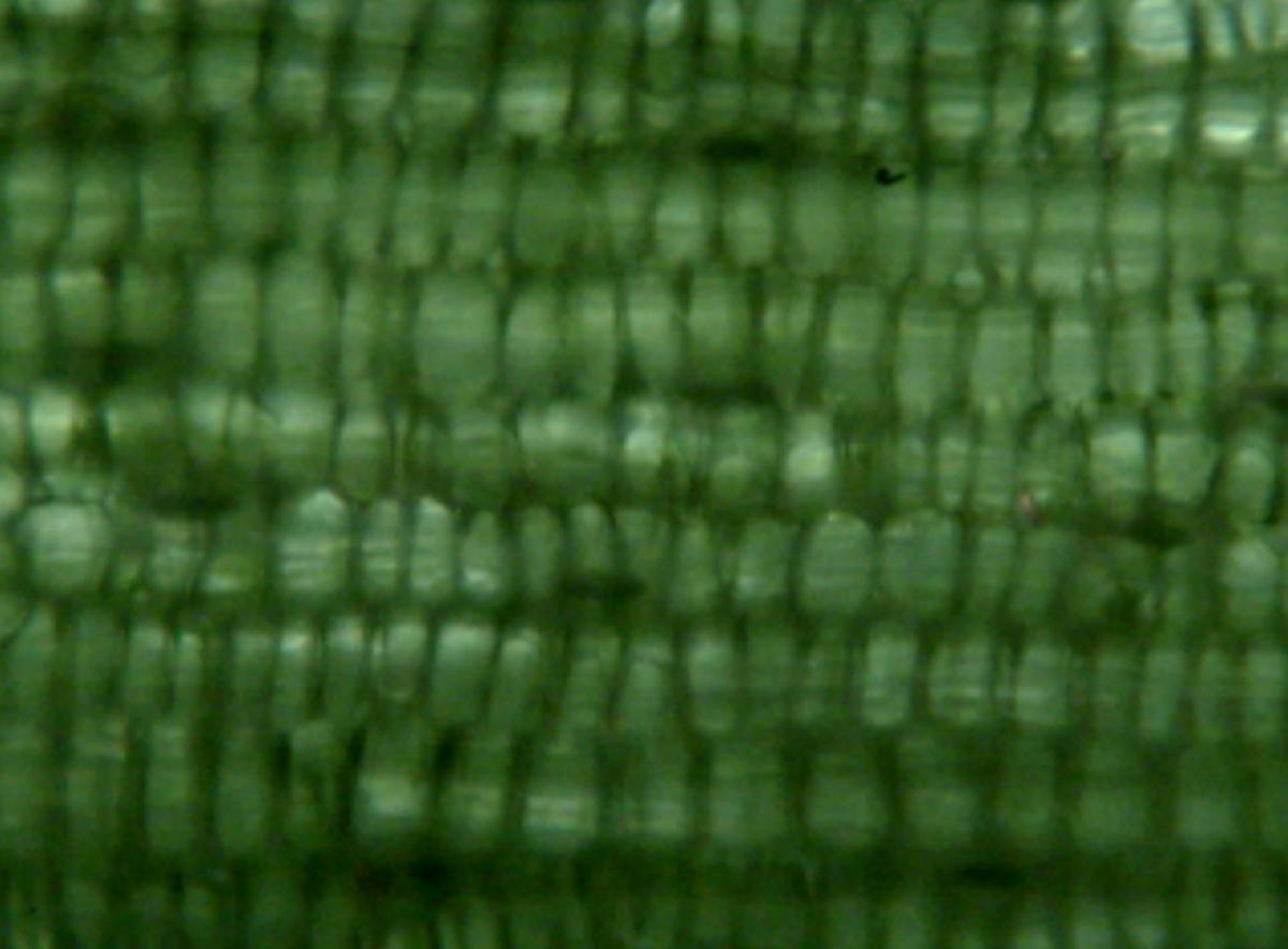

Effectivement , je prend des photos en basses résolutions , la photo de la feuille de violette à 100X  l'atteste ......
Je vais tenter de résoudre le problème .

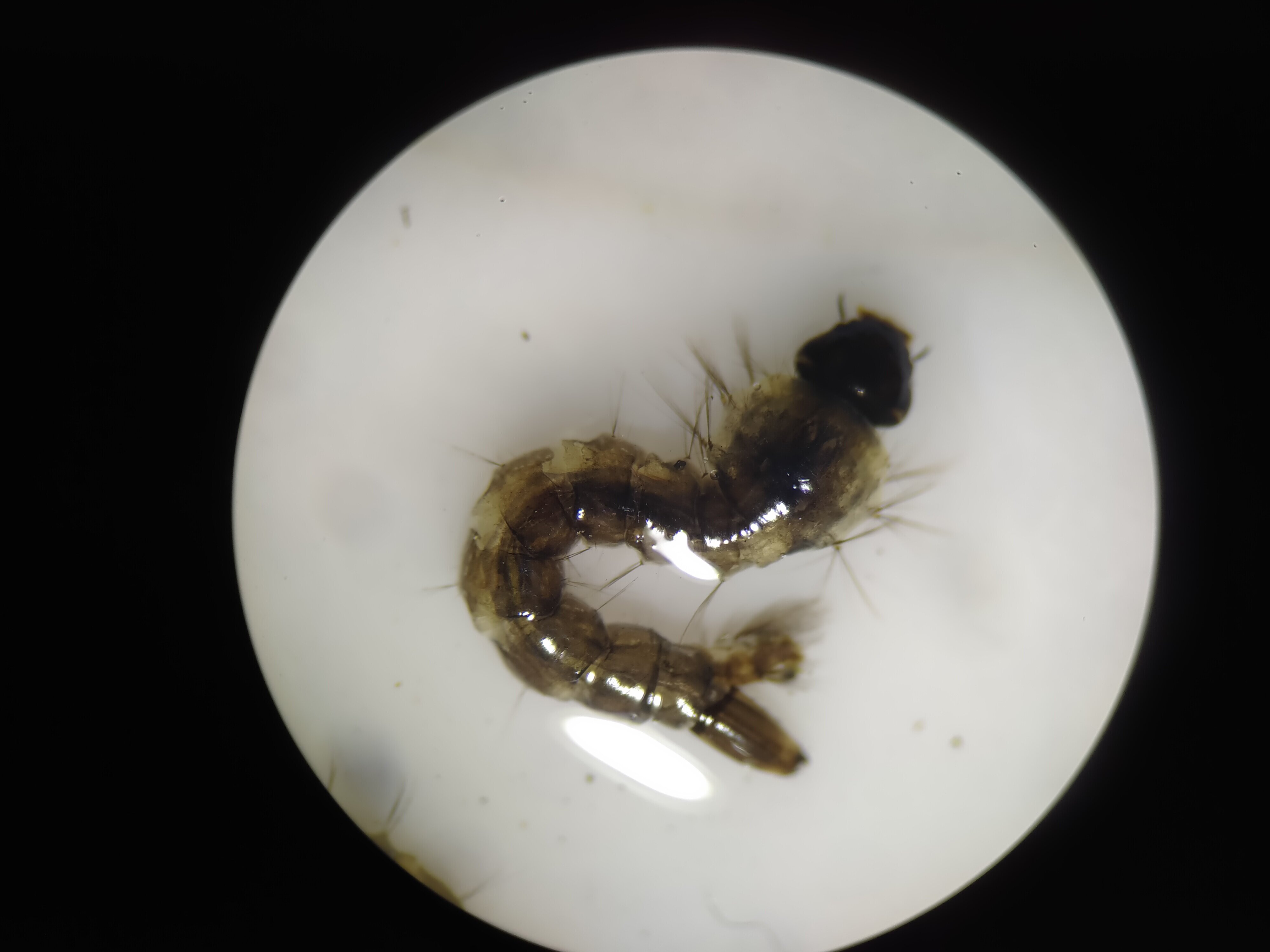

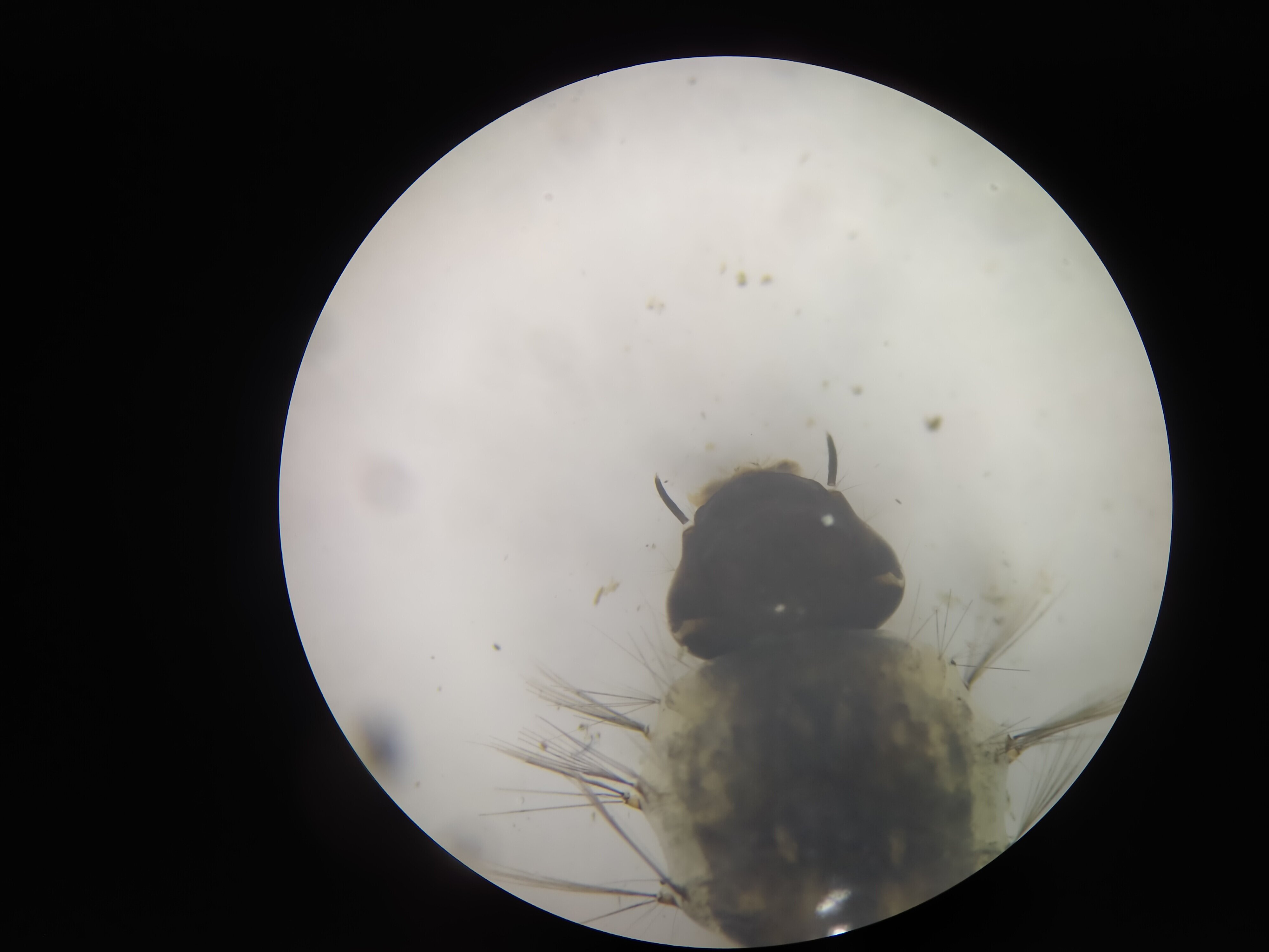

Larve de Culiseta longiareolata trouvée avec ses nombreuses copines dans un pot de fleur rempli d'eau de pluie :
Leurs... mandibules ? semblent détachées de leur tête. Je n'ai pas bien compris si c'était à cause d'une articulation transparente ou blanche...

Très belles images et vidéos de la larve de Culiseta  Longiareolata, Vakoran on voit bien les détails .
C'est la larve d'un moustique qui vient des Açores et de l'Azie centrale repéré en Belgique pour la première fois en 2017 et 2019

En revanche avec ma caméra CCD je pilote directement depuis le PC.

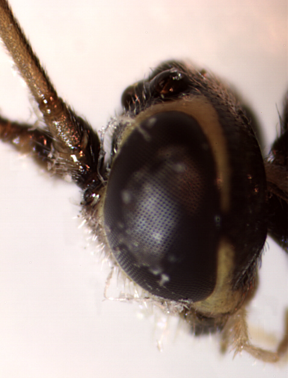

J'utilise toutes mes méthodes astro pour mes images microscopiques, si bien que quand je suis arrivé sur le forum dédié microscopie (Le Naturaliste), beaucoup m'ont regardé avec des gros yeux et certains n'ont pas manqué de me dire "ça marchera jamais !".
Le fait est que non seulement ça marche, mais ça marche même tellement bien que certains m'ont demandé mes astuces :)
Par exemple, sur les objets immobiles, ils ne comprenaient pas comment j'arrivais à atteindre des résolutions qu'ils n'avaient jamais vues :D
J'ai expliqué la technique de l'empilement d'images qu'on utilise systématiquement en astro, l'utilisation de Barlow astro et pas d'un relais spécial microscope qui vaut une fortune et qui fait en somme la même chose.
Bref c'est parfois marrant de confronter des techniques dans des domaines différents et c'est souvent comme ça que des révolutions arrivent !
C'est comme la technique qu'on avait mise en place avec Laurent Deidda en 2000 pour faire de l'imagerie en relief : prendre une série d'images à des plages de mise au point différentes et compositer le tout pour avoir une profondeur de champ maximale.
Depuis, cette technique c'est démocratisée partout en microscopie et ils ont même déployé des systèmes motorisés et robotisés pour synchroniser la prise de vue à la molette de mise au point pour faire ça en automatique !!

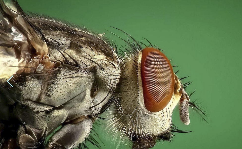

Dans la pratique ça donne ça :
Alors qu'une image normale ne montrerait qu'une toute petite partie de la mouche nette et le reste flou.
Bon pour sortir une image comme celle-ci c'est des heures et des heures de boulot derrière le PC, mais c'est pareil qu'en astro :D

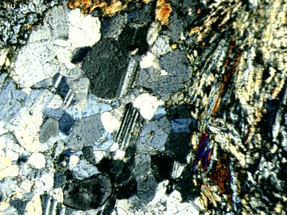

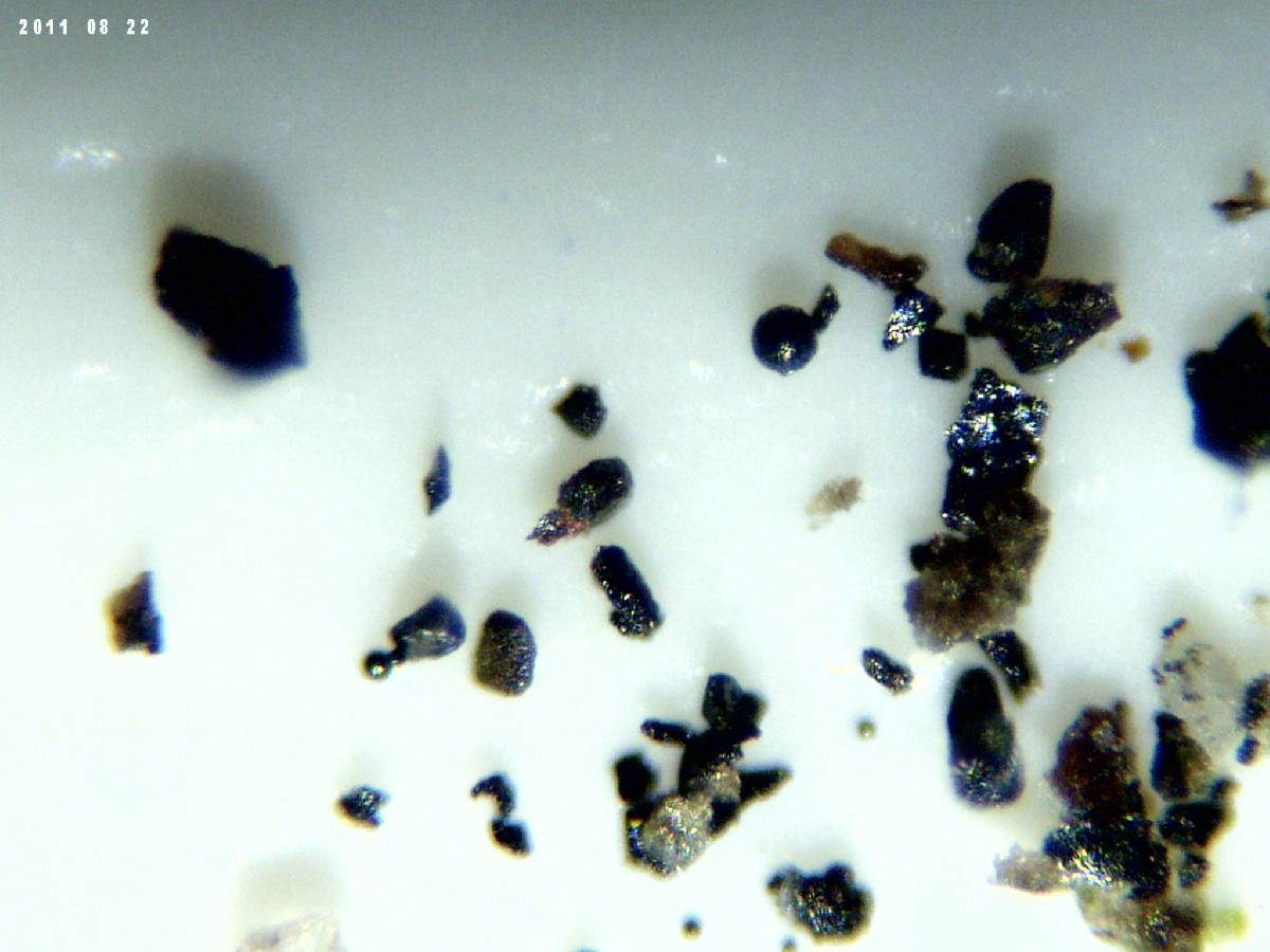

Sur l'image de micro minéraux atmosphériques on voit la date signe que le microscope est à plus haute définition, l'extinction n'est pas parfaite en LPA 100X  on dirait qu'il y a du plagioclase .
Modifié par charles43

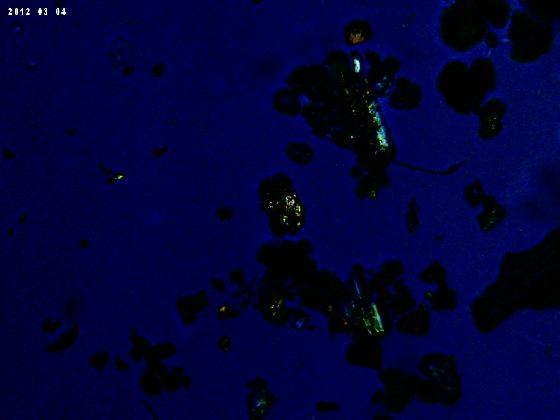

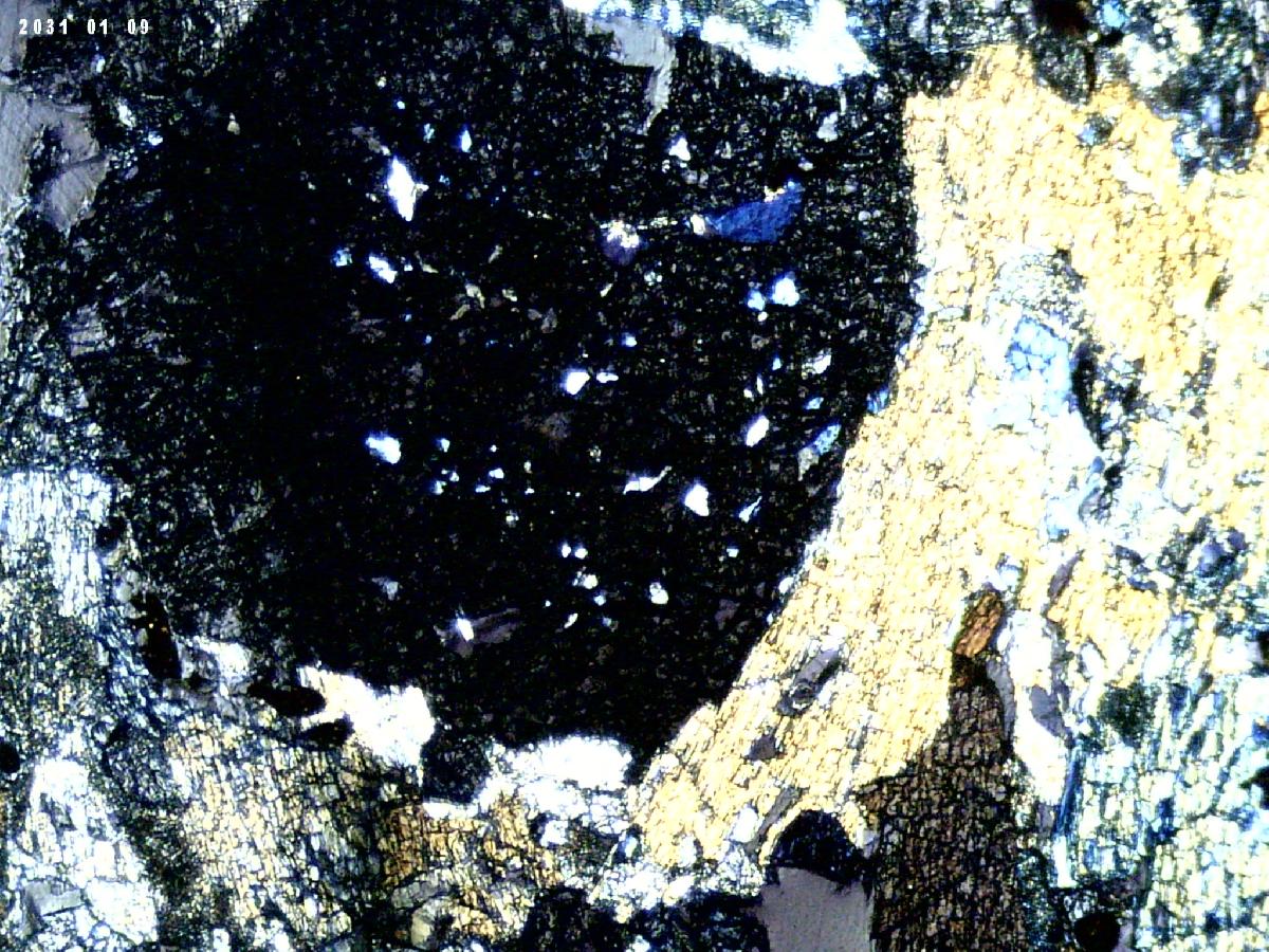

Une autre photo , une lame mince d'éclogite, en noir les grenats qui sont toujours éteints en LPA

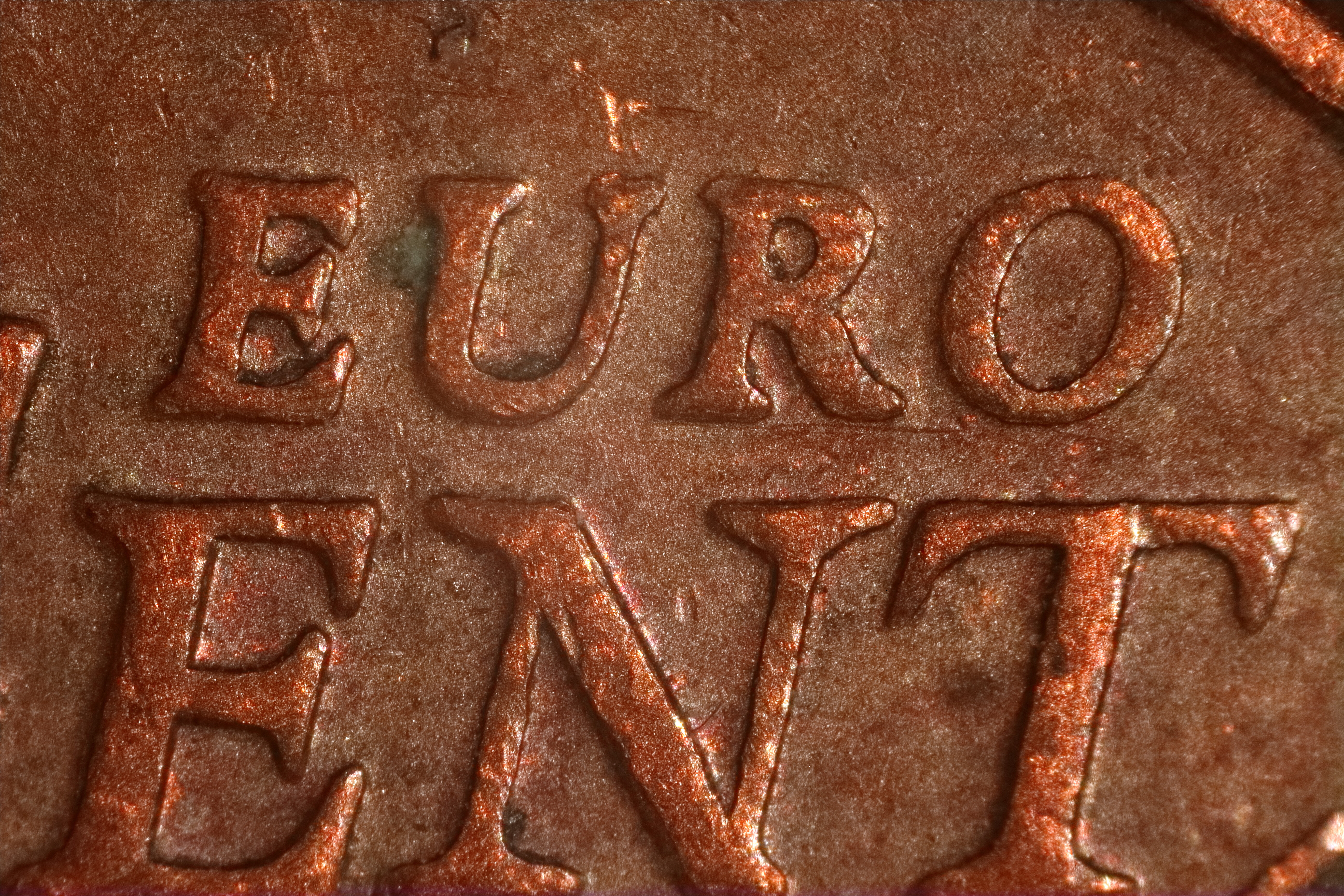

Voici mes 1er essais dans le monde microscopique avec une "vulgaire" loupe bino Bresser entrée de gamme et mes caméras astro mises à la "va comme je pousse" dans un des oculaires de la bino :
Et bien je sens que ça va bien me plaire ça :) surtout quand il fait nuageux ou quand tu est obligé de rester devant ton PC.

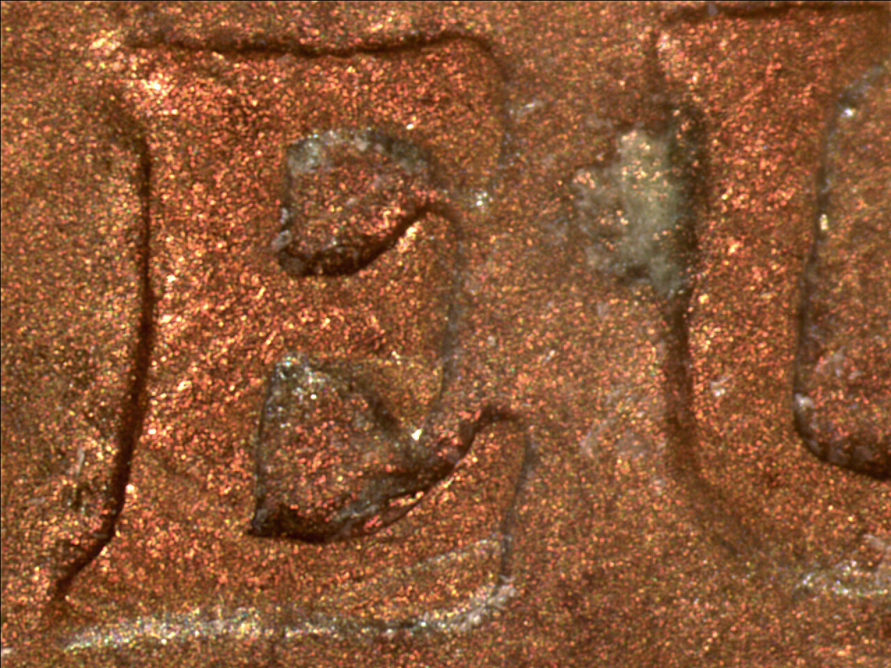

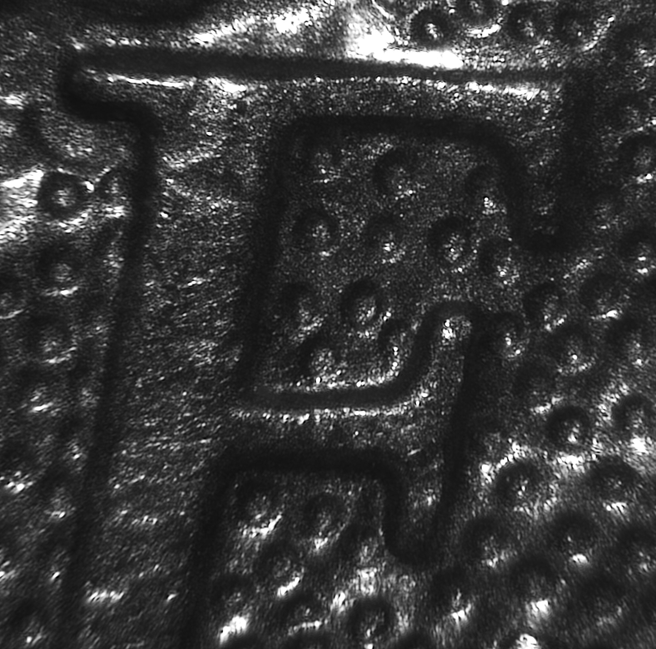

Le haut du "E" d'une pièce de 2 euros (pris avec une asi178MM) :

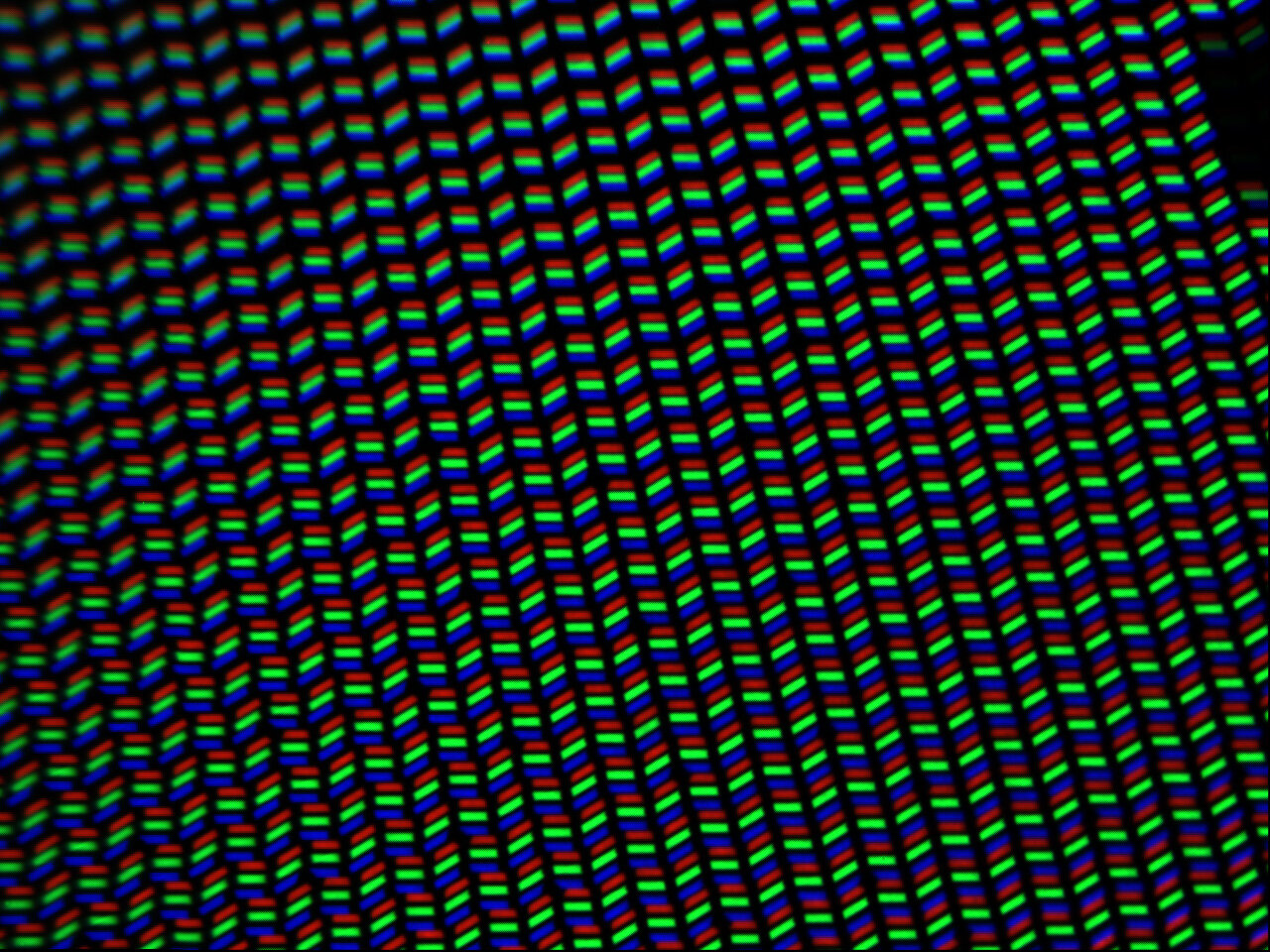

Les led de l'écran de mon smartphone (pris avec une asi120MC) :

Toujours avec le même matériel (loupe bino bresser et camera asi 120mc mais ce coup ci j'ai retiré l'oculaire et bidouillé pour que la cam rentre directe dans le fut gauche de la loupe) :
Le  "E" de EURO d'une pièce de 5 centimes et les yeux d'une bestiole trouvée dans une toile d'araignée :

Bon bin je continu alors :)  La même pièce de 5 centimes d'euros avec un canon 1200D non défiltré :

Et pour finir, le même Laborlux que moi : https://www.leboncoin.fr/collection/2089356534.htm
Sachant que j'ai payé le mien 100 euros, celui-ci est à 150 et ça te laisse un peu d'argent pour investir dans des accessoires.

Mon microscope est un Bresser avec un écran LSD que j'ai payé il y a 11ans 220 euros , j'ai acheté ce modèle pour épargné mes yeux
qui ne sont pas au top , le problème c'est un système fermé et il est difficile de faire des améliorations pour l'image avec ce modèle
Pour les recherches que je fait et que je publie peu , c'est pas un problème j'utilise toujours le 40X ET 100X je devrais sûrement acheter un nouveau microscope

spacer.pngBonsoir ,
J'ai retrouvé une photo sur une de mes clefs d'une lame mince de Métagabbro Hornblende  .
Le cliché est en LPA  on reconnait des fragments de plagioclase .
Je poste la photo ..... j'ai encore quelques lames minces achetées chez SORDALAB à l'époque
le réglage en LPA est aléatoire

Mon microscope à surtout servi pour identifier les microsphères à l'époque ou les recherches de  micrométéorites était à la mode
pour cela le microscope que j'avais suffisait , c'est pour cette raison que je l'ai acheté .
Je poste une photo du microscope et une de l'objectif qu'il devait avoir en son temps

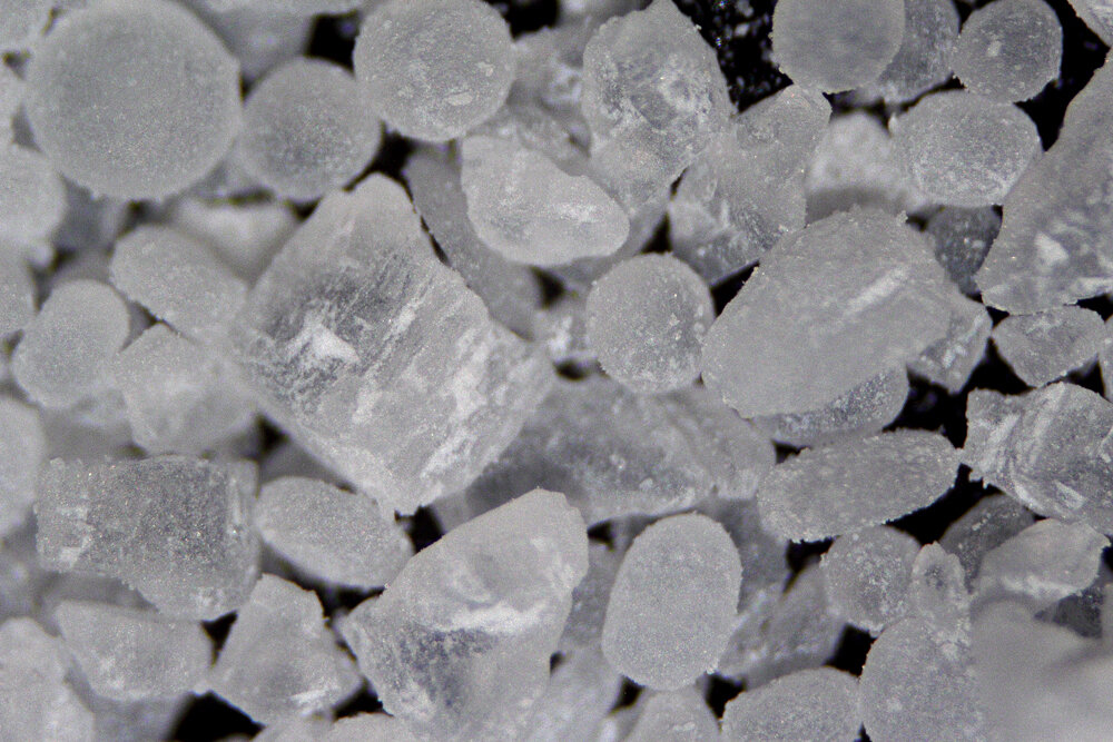

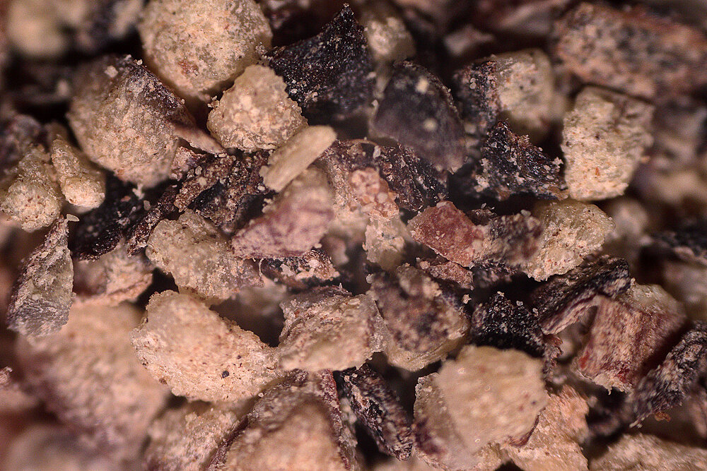

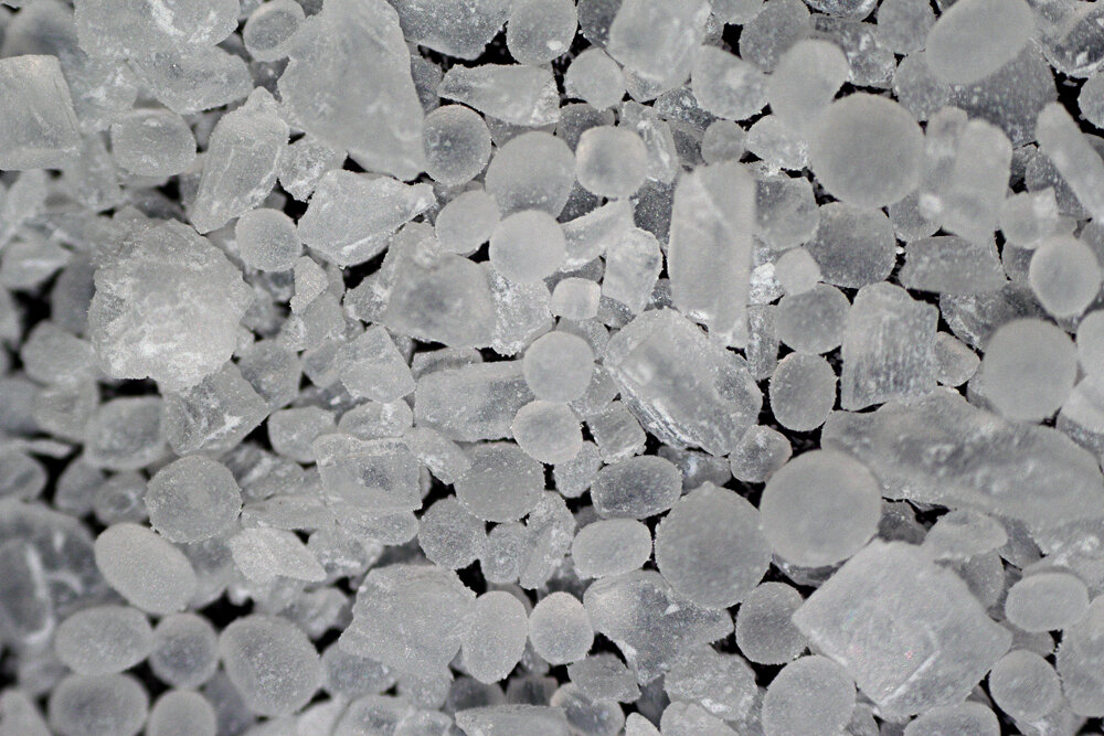

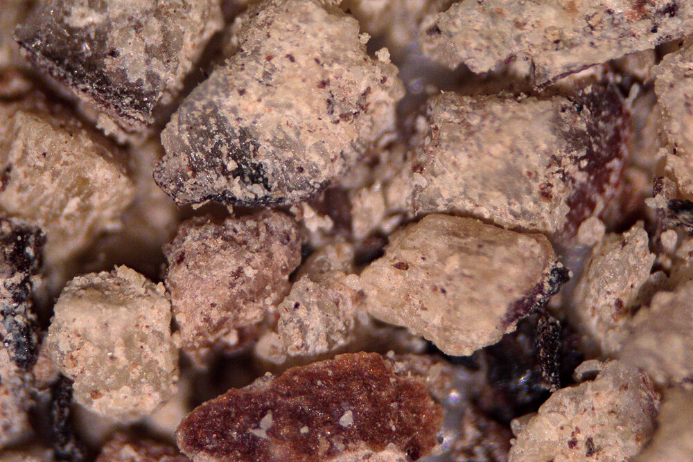

Absolument d'accord :) d'ailleurs en voici d'autres toutes fraiches (du sel et du poivre moulu) :
le sel :
002_grains_sel_x2.jpg.ac07cba09eb26e7dbc83ab8ece1f2516.jpg   002_grains_sel_x4.jpg.825445ed81ab47083b96ce6f5e83e649.jpg
et le poivre :
001_poivre_moulu_x2.jpg.af9675b566ea30afed533f68e530ef7f.jpg   001_poivre_moulu_x4.jpg.0d38695687f882abf1734b8b564bfa2f.jpg
(j'ai redimensionné les images à 1000 pixels de largeur - cliquer sur les images pour les agrandir)

Heureusement qu'il est là pour nous conseiller :) ----> La photo de l'abeille est un objectif à atteindre je trouve.
