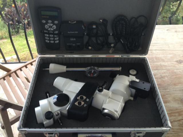

après avoir fait une petite mallette pour protéger mon Eeepc je me suis dit que ce serait pas mal de pouvoir ranger tout le matériel dans ce genre de mallette, puis je suis tombé sur ce post que j'ai trouvé bien sympathique et amusant ce qui du coup m'as réconforté car je n'étais pas le seul à vouloir faire ça.
Voici donc ma petite contribution les amis...
Pour la monture...
Pour la partie acquisition...
Puis pour le reste.
Je mérite de participer ou pas??
@ bientôt
Mais bien sûr que tu mérites!:D
C'est propre et bien rangé!;)
Mais comment as-tu fait pour couper la mousse autour de la monture, ça a l'air de bien épouser sa forme.
C'est pô grave si la raquette touche la monture une fois la valise fermée? :o

Salut voisin ;)
Pour la mousse je me suis servi d'un cutter lame normale ainsi que d'un cutter lame étroite car bien plus pratique pour les arrondis :) avec des lames bien neuves!!
Après en ce qui concerne la raquette en fait elle ne touche pas du tout la monture il doit y avoir un espace de 2 cm une fois refermé car j'ai pris soin de la positionner vers le viseur polaire, endroit le plus étroit :)

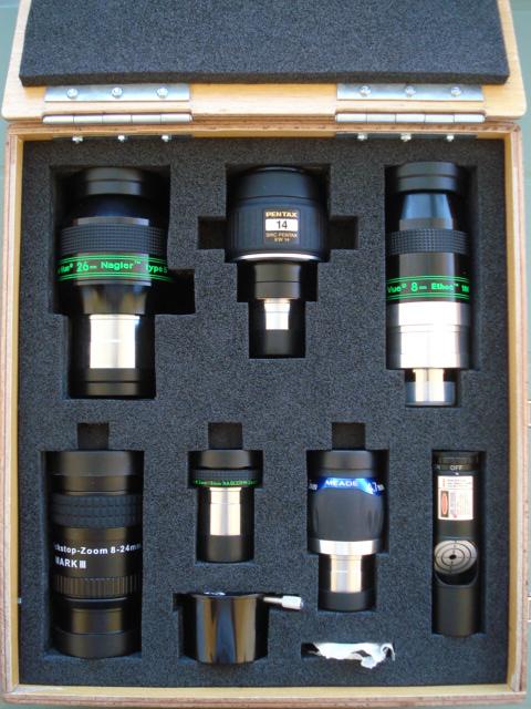

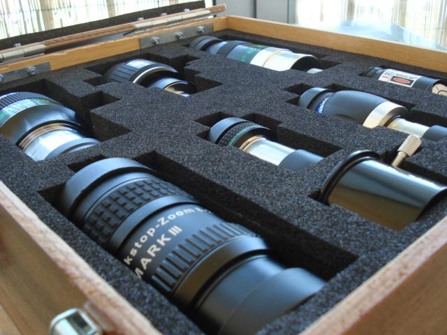

Rappelez-vous en page 20 :p je m'étais lancé dans la construction de ma boîte à oculaires. La mousse n'était pas de très bonne qualité bien qu'elle remplissait entièrement son job.
Entre temps, j'ai découvert ... le PLASTAZOTE!!!:cool: C'est donc clair que je n'allais pas laisser mes ptits oculaires dans cette mousse Décap'Fion, les pôôôôvres!:be:
D'autant plus que j'ai reçu de nouveaux arrivants!!! :p Ce fut donc l'excuse pour refaire la mousse...

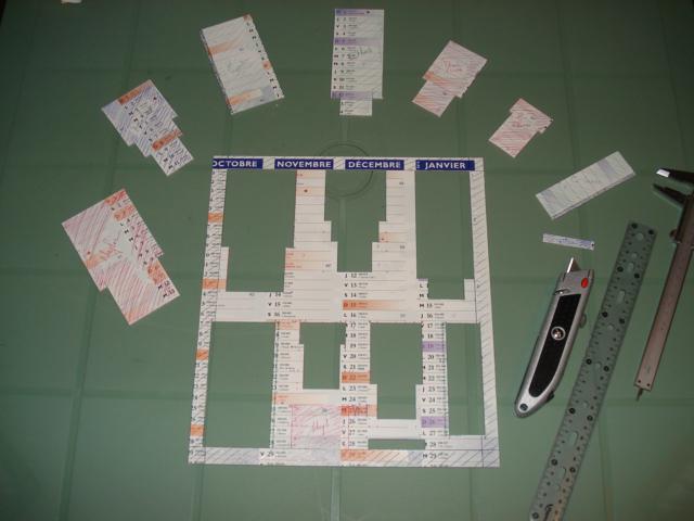

Voilà les différentes étapes suivies:
*** D'abord, le patron, un calendrier (carton dur) a été utilisé.
*** Découpe des plaques au cutter (dans la boîte pour que patron et mousse ne bougent pas l'une par rapport à l'autre).
*** Le résultat après collage au néoprène!
Voilà, je me suis bien pris la tête avec l'emplacement des doigts pour que ce soit le plus simple et le plus logique possible dans la prise du matériel, à la fin, ça donne bien.
J'ai hâte de l'essayer sous les étoiles!!!:wub:
Bon ciel à tous!

Salut Vincent!
*** Commandées et livrées en 48h: http://www.electronicloisirs.fr/catalog/advanced_search_result.php?search_in_description=1&keywords=plastazote&osCsid=952d8d0bc7cb8c4d513452a69f9b28cc&x=0&y=0
On est dans les normes niveau prix. En pages 32/33, certains ont donné d'autres liens qui se valent.
*** Oui, c'est collé. Je pense que cela est nécessaire car en retirant l'oculaire, il frottera toujours un peu au risque de soulever les couches et ça galère. Par contre, j'ai utilisé de la néoprène bête et méchante, bien que sachant qu'il existe de la néoprène sans solvant 2x plus chère... D'où une grande interrogation: quid des solvants p/r aux oculaires?! :b: Par précaution, cela fait deux jours que je laisse la mousse à l'air pour que tout ce qui veut partir parte...
*** Je serais tout là-haut à partir de ce dimanche jusqu'à épuisement total des vivres!:be: (une semaine?!)

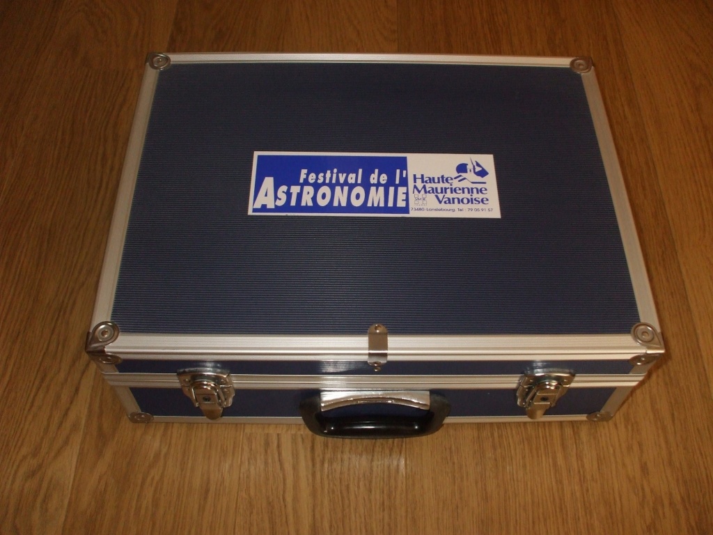

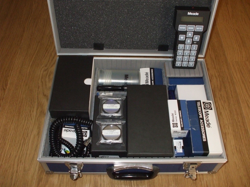

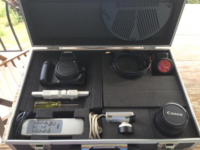

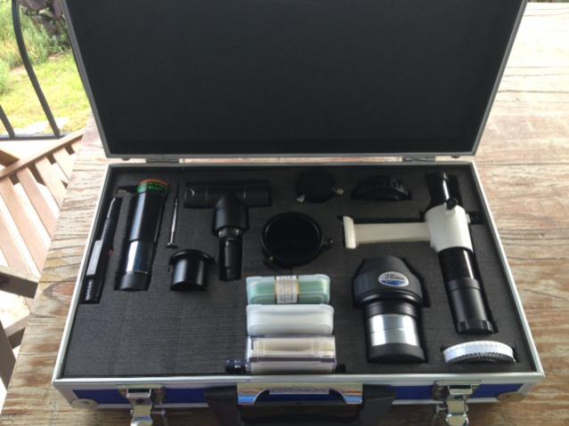

Voici ma valise après 15 ans d'interruption, j'en ai profité pour acheter trois nouveaux oculaires (Nagler 26, Ethos 13 et 17) qui n'existaient pas en 1998.
J'ai également acheté deux filtres en 2 pouces, pas facile à trouver la marque Lumicon de nos jours alors qu'il y en avait partout au siècle dernier! :?:
Equipé d'un Meade LX 200 10 pouces, on trouve donc dans ma valise les matériels suivants :
Oculaires SWA 40, Nagler 26, Ethos 17, Ethos 13, UWA 8.8 et 6.7.
Le réducteur de focale 6.3 pour le ciel profond
Le renvoi coudé géant
le filtre polarisant variable pour la lune
Les filtres colorés Meade et Lumicon (UHC, OIII) dans les deux formats.
La raquette de commande et quelques cables du LX200
Le minimum d'outillage (tournevis, clé, fusible)
Et enfin l'oculaire avec reticule éclairé pour une mise en station parfaite! ;)
Je pars demain dans les Alpes, au Saisies, j'espère que le temps sera pas trop mauvais! :p
Salut Ajfr et bienvenue!!!
Tout ce qu'il y a dans ta malette! :cool:
On voit que c'est bien calé et que rien ne bouge. ;)
Il y aura de quoi s'amuser ans les Alpes!:D
