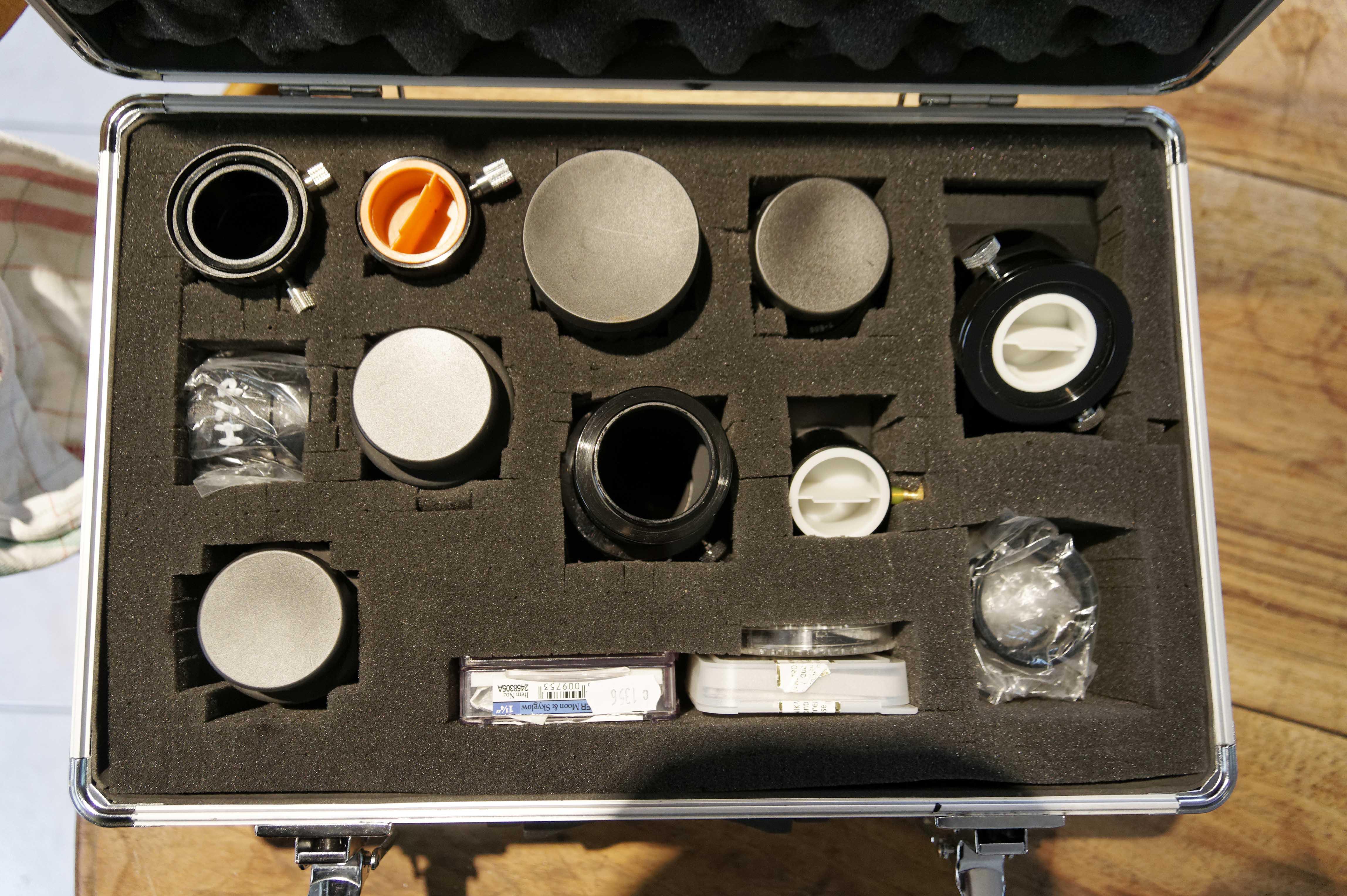

Un an après: ma mallette OMEGON à mousse pré découpée:
faut être sincère, ça ne fait pas net net mais ça tient le coup mieux que prévu et ça s'est adapté en allant.
Le contenu à nettement évolué, il y a maintenant:
Hyp 13 et 24mm + Ts 5mm
BarlowTV 2,5, le gros renvoi d'angle et le petit, le filtre UHC, un ND13 et un polarisant variable, ainsi que toute la plomberie de réduction de coulant, le réducteur correcteur de champ, les bagues T2 canon et sony, les bagues allonges des Hyp, le "couteau suisse" pour projection sur oculaire...
Le rangement "debout" n'est pas le plus aisé à l'utilisation mais semble rentable en terme de remplissage!
Il va être temps d'acheter une cible décath et de finaliser le truc. :)

En voilà une malette qu'elle est propre! :p
Se sont bien les plaques de cibles Décath' qui sont utilisées comme prévues?
Quelle est leur épaisseur?
Valise fermée, les oculaires tiennent-ils grâce à la partie d'en face?
Moi, j'aurais fait des trous pour les doigts...:p
OLé!!
plaque tire a l'arc decat' 6cm d'epais, tout est calé parfaitement grace a la tablette porte-outil en face.
je sors facilement les oculaires car j'ai de l'espace au niveau des jupes plus étroites;)

Oui, c'est rentable la verticalité! Ta malette te le permet en étant assez profonde. Sur quoi sont posés les oculaires? De la mousse aussi?
Tu dois avoir à vue d'oeil 14cm de haut, non?:refl:
Avec ce type de rangement, des étiquettes indiquant qui est qui, ça peut faire classe! :p
@Fred: as-tu coupé au cutter (en changeant de lame?)?

Salut Biloute,
Le fond de la caisse à une couche de mousse bien entendu, pour l'épaisseur faudra que je mesure mais c'est au moins 14cm en effet et pour être honnête ça force un peu sur les mousses haut et bas pour fermer (sur le TS 5mm qui est... balaise). La mousse du couvercle n'et pas trop pourrie elle reprend sa forme au bout d'un moment ouvert. Je garderais ces couches fond et couvercle quand je referais les alvéoles.
Pour les étiquettes... vu que je ne vois pas grand chose la nuit, mes doigts savent ou trouver le matos dans le noir et ça va comme ça...;)
Me reste plus qu'à pouvoir profiter d'une nuit claire pour essayer vraiment mes nouveaux oculaires!

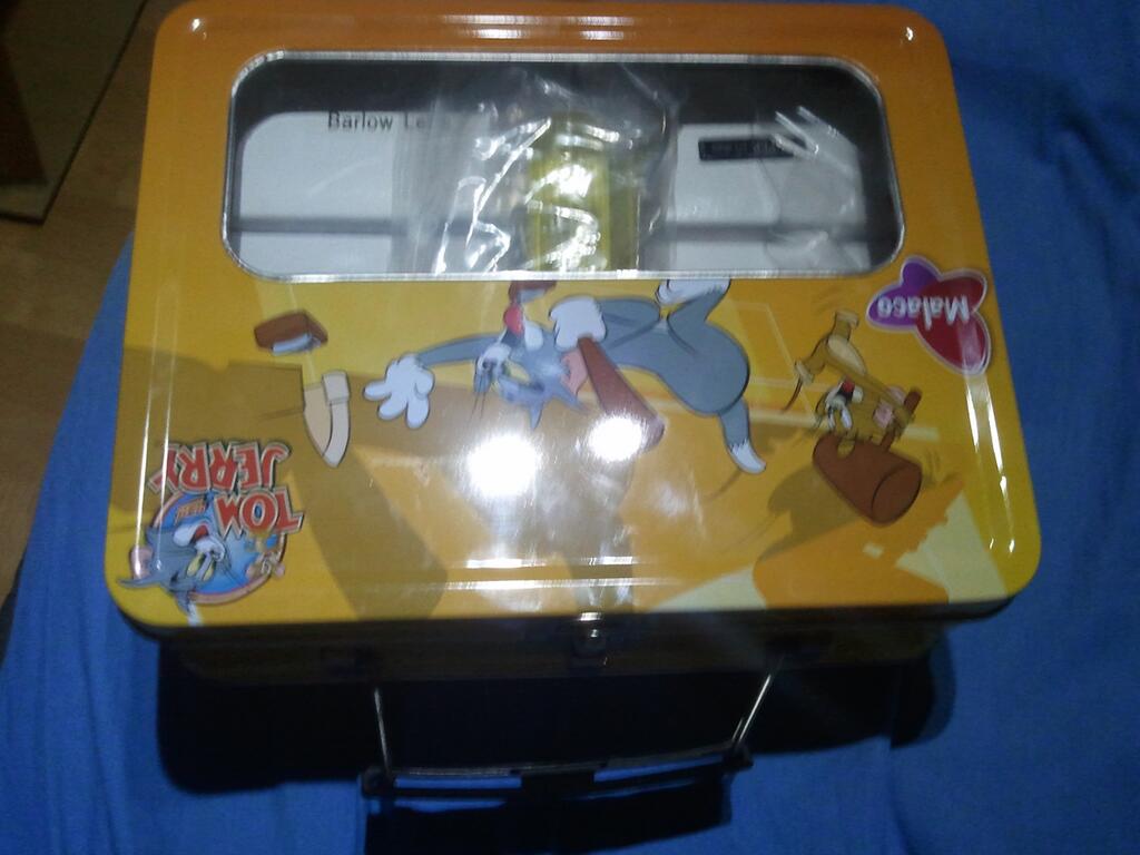

Mortuum elle me plait ta malette :)
Elle a un petit coté bonne humeur que n'ont pas les autres (dont la mienne) !
Merci :)
C'était rempli de bonbon, je l'ai acheté sur un ferry pour le fun et parce qu'elle me rappelait des souvenirs d'enfance. Trainant sur une étagère, j'ai enfin trouver son utilité et surtout, pas fait exprès, mais c'est si bien casé dedans :)

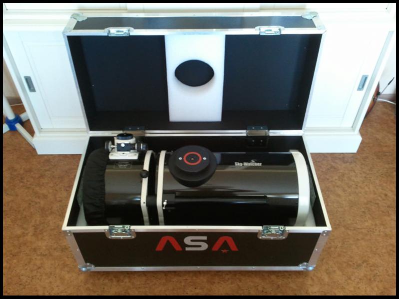

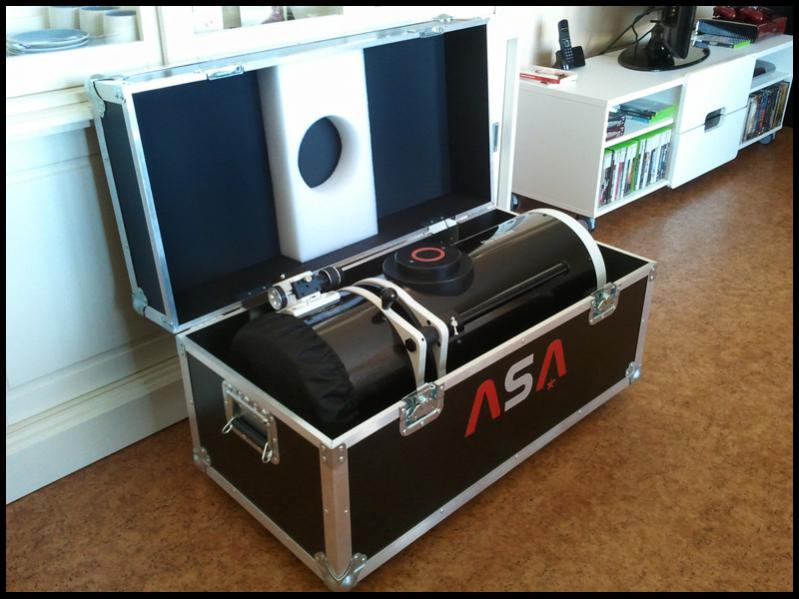

Bonjour tout le monde !
Après avoir fait ma mallette pour les oculaires, je me suis attaqué à une malle pour ranger mon Flextube!
Je suis donc parti sur un style flycase, j'ai mis du temps à la faire mais ça en valait la peine! C'est sur c'est un peu encombrant mais le tube rentre pile poil dedans et j'ai gardé les mousses d'origine. Le tube est donc très bien calé ;)
En plus et c'est pour ça que je voulais me faire une malle de transport, elle me sert de table pour poser mon matos :be:

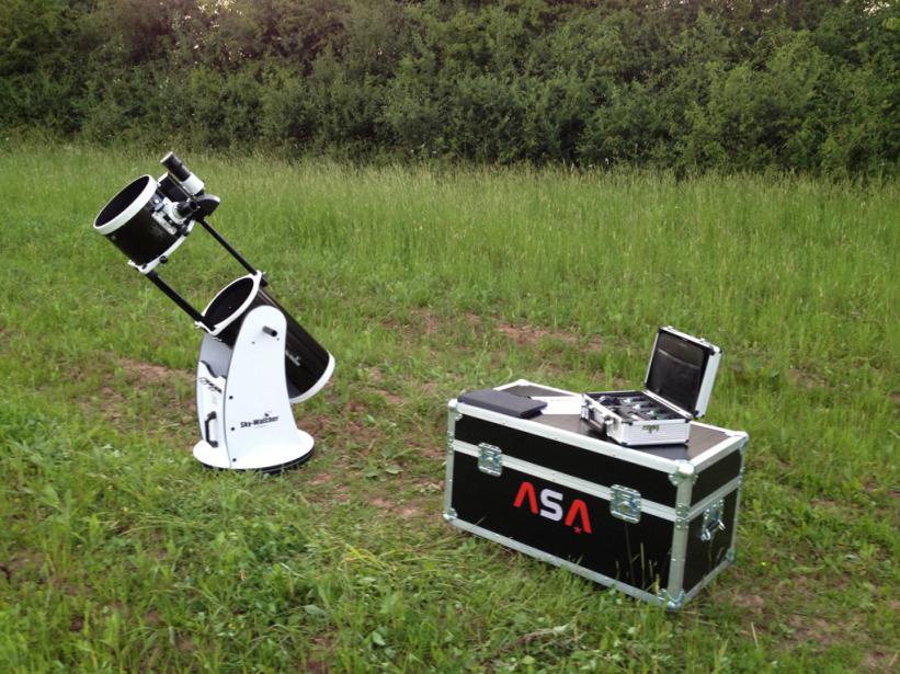

Voilà la bête lors de ma sortie du 06/07
Excellent! C'est du propre tout ça!
Boîte à dobson, table à astro, de salon, de chevet, à manger... Polyvalent quoi!:be: En tout cas, c'est une bonne chose que le transport du tube soit assuré. ;)
Et l'intérieur du flightcase? On veut le voir!

Génial et super boulot.:wub:
j'aurais rajouté 2 roues gonflables et une poignée histoire de pouvoir faire rouler le flycase jusqu'au spot, sans avoir à le porter ;)
Merci !
Pour l'instant je n'ai pas de photos de l'intérieur du flyght mais dès ma prochaine sortie j'en ferai ;)
Sinon il y a deux poignets de chaque côté, ainsi que deux pieds de chaise et deux roues de 5cm de diamètre ( ce qui permet de le faire rouler sur terrain stable, dans les champs c'est plus tendu ).
J'aurai bien voulu mettre des roues plus grosses mais le cahier des charges m'en empêchait. Sinon ça ne rentrait plus dans le coffre de la voiture :D

je dirais qu'il l'a fabriqué ;)
Nanananan ASA! J'ai surtout mal compris! Je pensais pas que c'était possible....! :be::rolleyes:
Vraiment belle gueule cette boîte, j'insiste. En plus munie de deux roues, la claaaasse! :cool:
Deux questions me viennent à l'esprit:
Quels ont été les matériaux utilisés?!
Quel le poids du flightcase?

Hello !
Alors pour répondre à tes questions, j'ai utilisé du contre plaqué de 10mm en peuplier ( qui est assez léger mais marque rapidement ), peint avec une peinture noire pour façade ( mais qui s'applique sur tous matériaux ) en 2 couches.
Ensuite 3 couches de vernis marin à l'extérieure, rien à l'intérieure, comme le tube n'y reste que le temps du transport je ne pense pas que cela soit nécessaire!
Pour tout ce qui est des coins boule, charnières, fermetures papillons etc, je les aient pris sur un site spécial flight case.
Les profilés et quincailleries chez Bric* Dép*t...
Au final le bois pèse aussi lourds que les protections pour un total de 10 kilos environ! Soit environ 23 kilos avec le tube. Ce qui reste transportable sans trop de soucis pour moi, tant qu'il n'y a pas 1km à faire à pieds :p
Et sinon les dimensions extérieures sont de 90*45*45cm, je ne pouvais pas faire plus ce qui fait que le chercheur, le Telrad ainsi que l’adaptateur 31.75mm ne peuvent rester sur le tube... seul petit bémol à mes yeux :o
